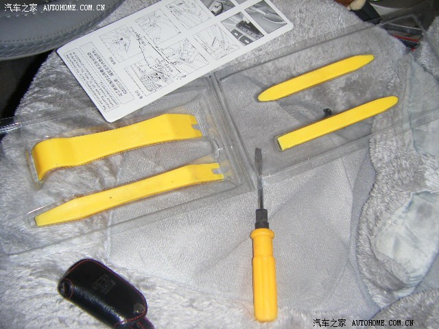

拆车门饰板的必要工具

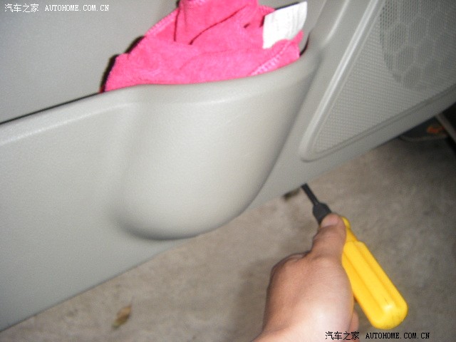

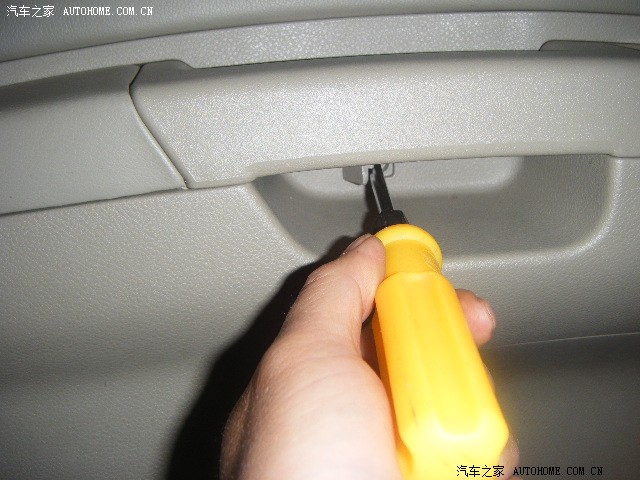

从这个地方开始动手术用小起子挑开小螺丝盖板拆下这个螺丝
同样的方法拆下这个螺丝

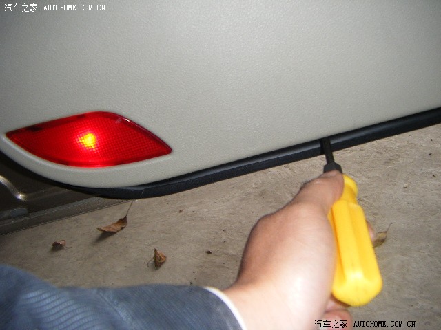

接着是这二个螺丝,

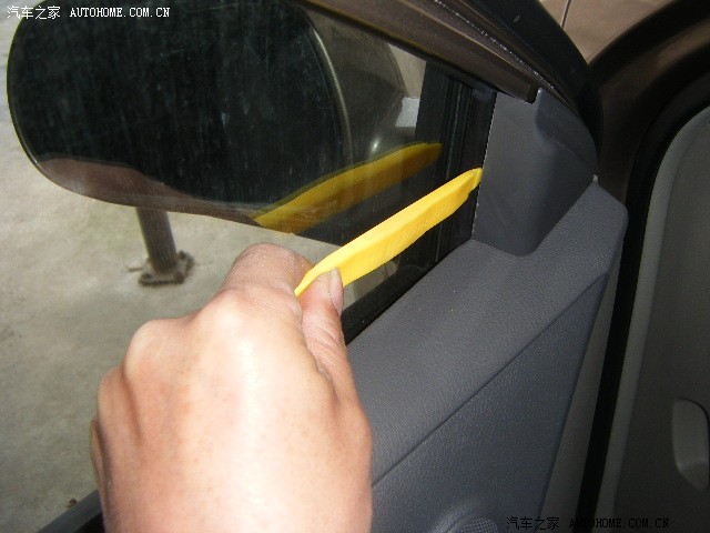

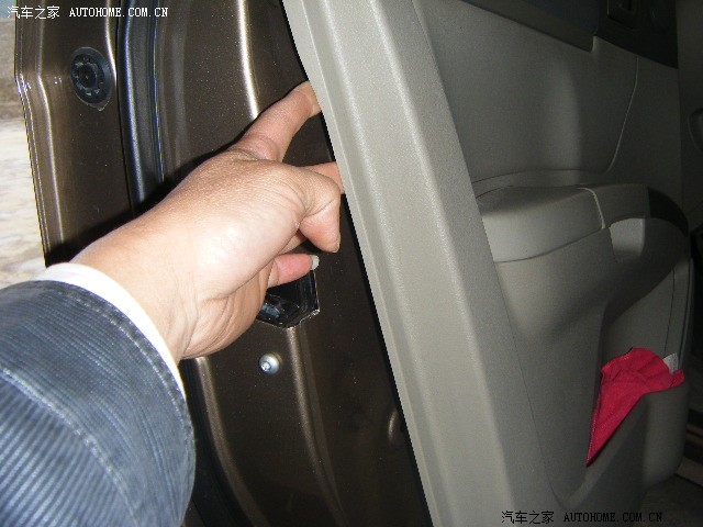

上述四颗螺丝拆完后就可以揭开车门饰板了,从下面往上面揭开,用力不能过猛,否则会损坏车门卡子和造成一些意外的损坏

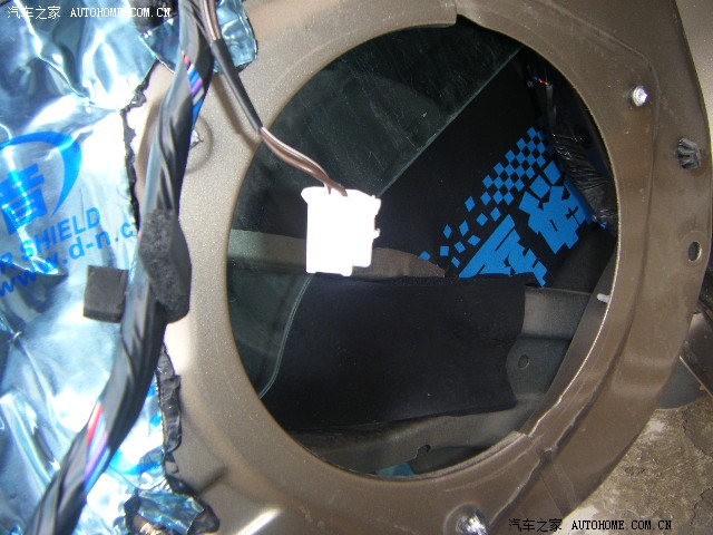

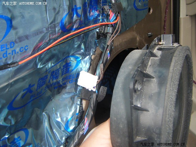

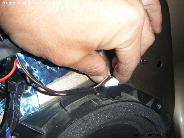

揭开车门饰板,取下连接车窗玻璃升降开关的插头和门灯,就看见需要动手术的对象了

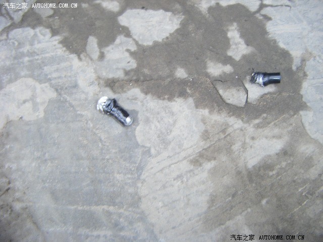

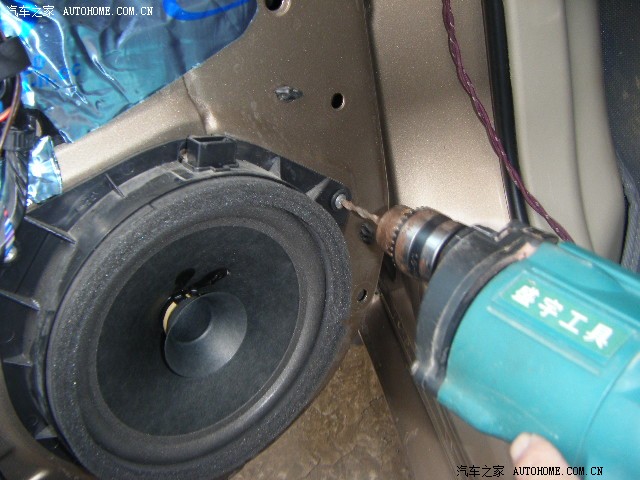

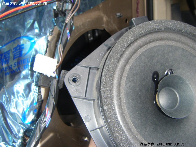

用电钻去掉喇叭的铆钉
这钻下来的铆钉,老李还是比较厚道的用塑料套上铆钉防止出现异响

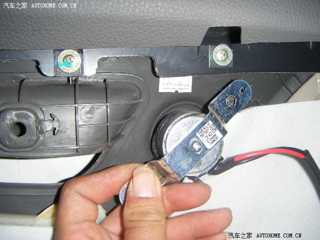

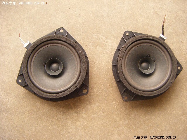

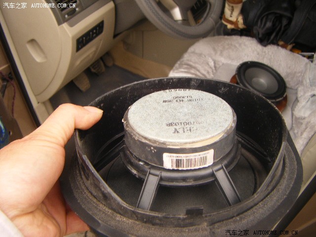

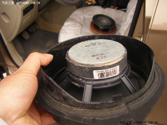

取下的原车喇叭是塑料支架的这里鄙视下老李这么垃圾的喇叭

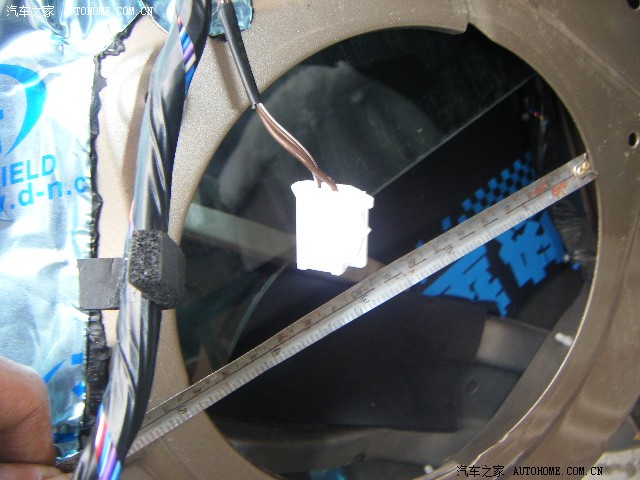

测量安装孔径16厘米装下今天的主角没问题接下来是弄防水罩和安装支架(本来买喇叭就应该配安装支架的无奈店主说还没有帝豪车装过他的喇叭,所以没有帝豪车的专用支架,只送了安装垫圈。由于他的喇叭磁钢较大,安装深度也要求达到8厘米,我当时淘那喇叭的时候还特意拆过车门来确认能安装才淘的

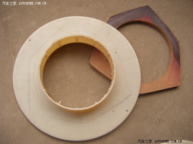

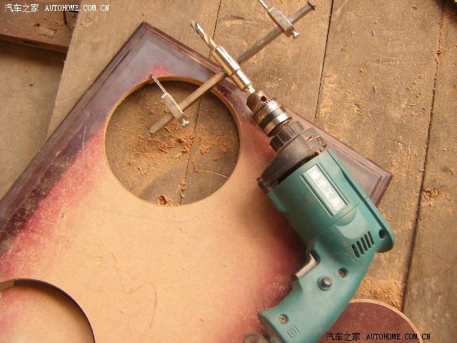

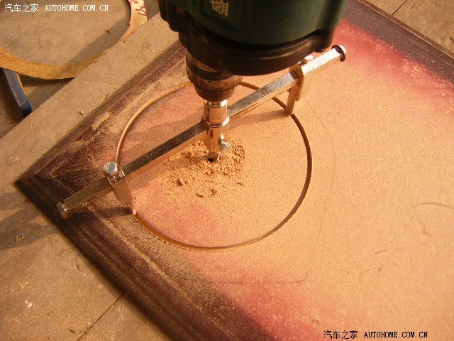

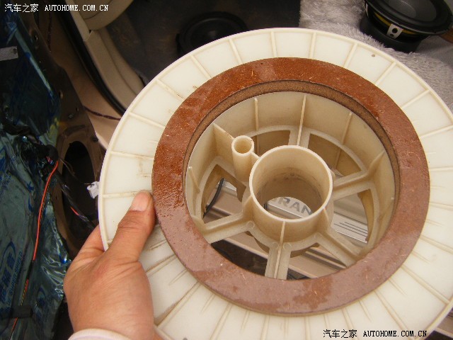

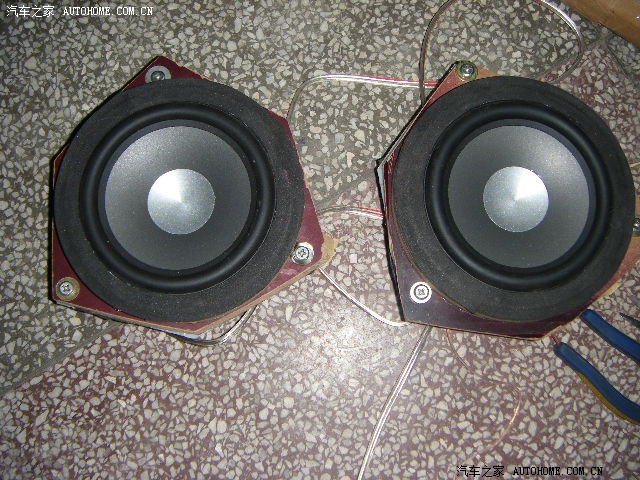

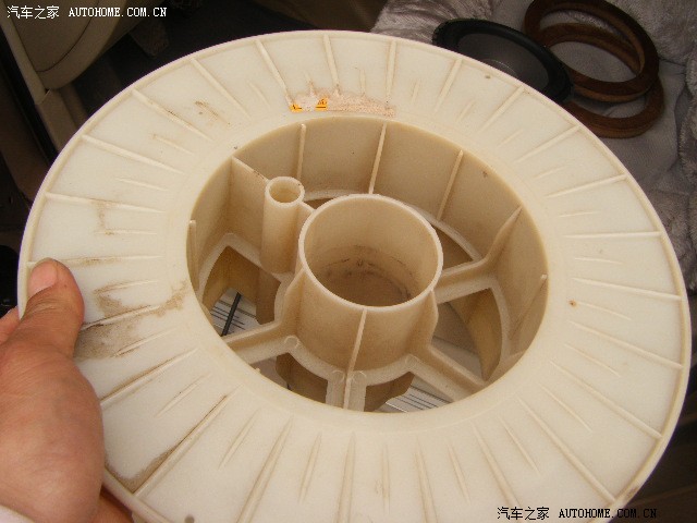

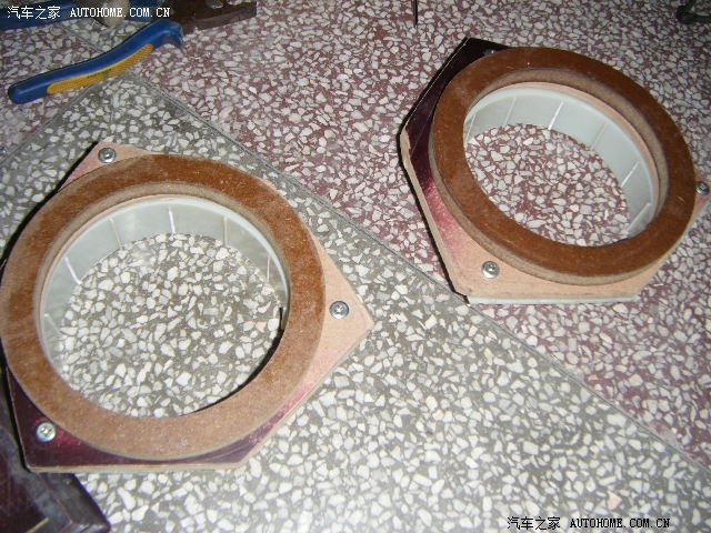

意外的发现这个东西刚好能用作防水罩制作的材料,要求不高的话可以用来作为安装支架比原车的还要厚 ,用垫圈就可以安装了,我怕用塑料强度不够音响音质所以只有弄木质的了加工安装支架的必要工具,
主要工作完成
加工出来的安装支架和防水罩

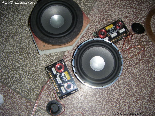

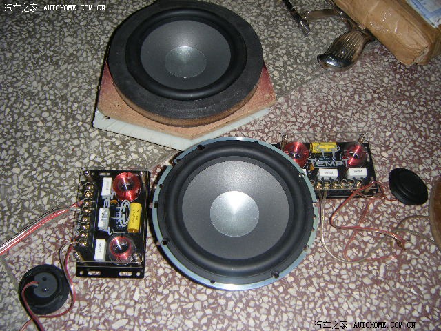

淘来的主角全家福,做工真的很不错,

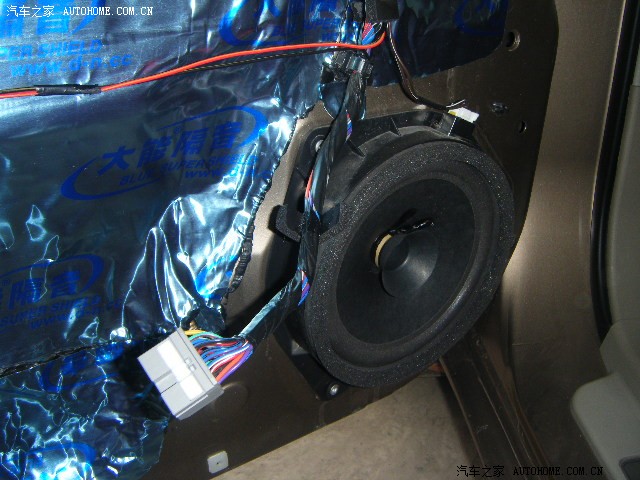

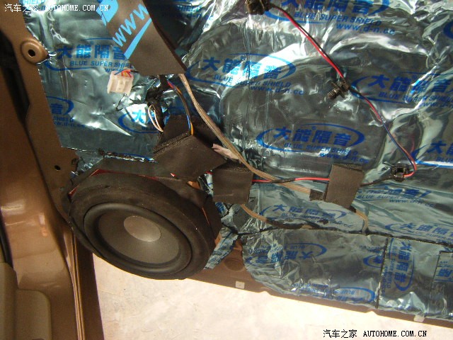

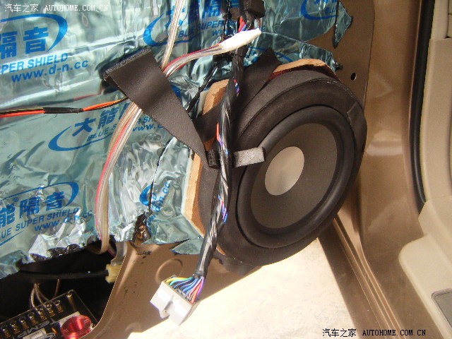

准备装上车门
折腾小高音
安装好还没弄防水
分频器安放在这里
折腾好了
