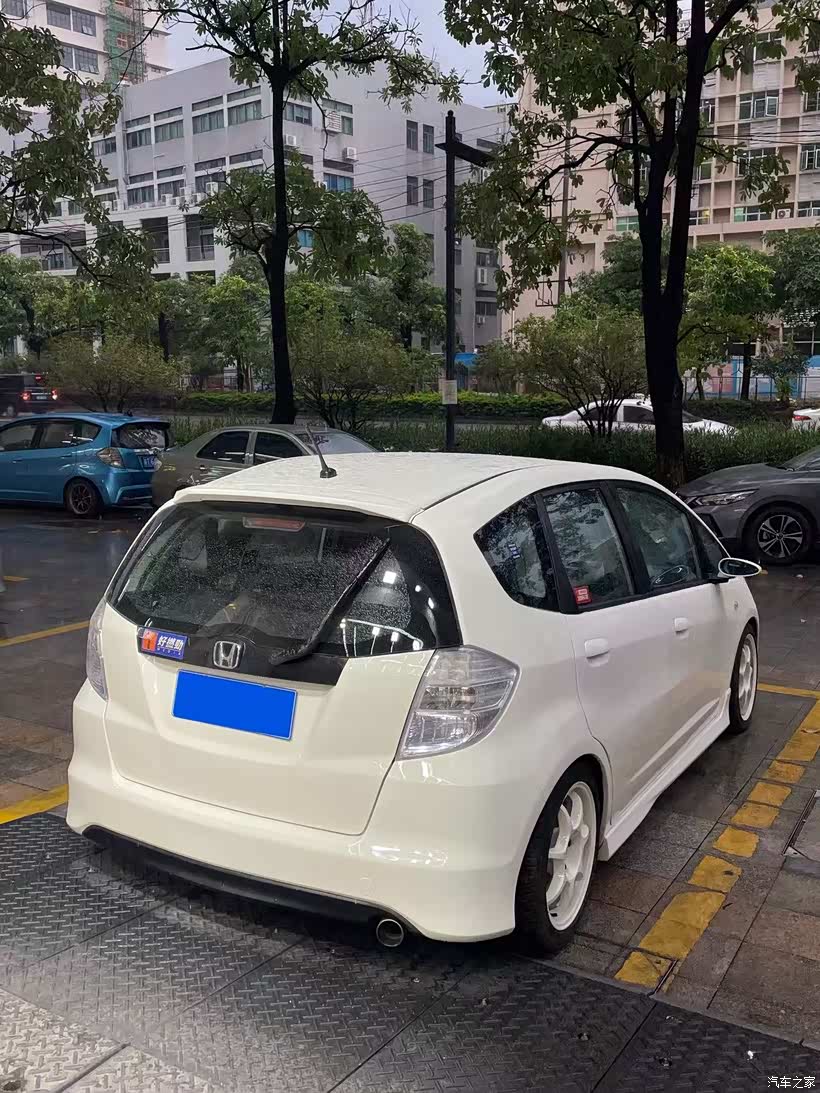

我的二代飞度,生于2008年9月,陪伴我走过大学时光
冠军白全车喷漆,换上了来自日本的正品GP混动尾灯,白中透蓝

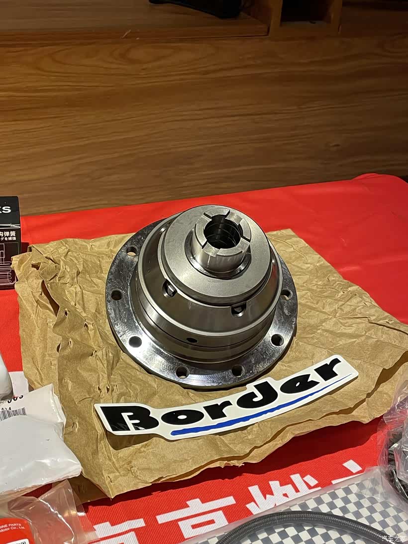

3:机械式限滑差速器

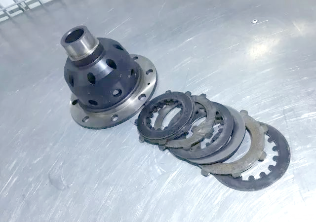

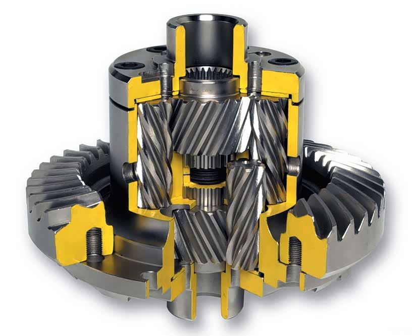

限滑差速器(Limited Slip Differencial,下称LSD)是指车辆传动系统中允许驱动轮以不同转速转动的装置,改装的LSD主要有机械式和磨片式两种。机械式LSD主要通过齿轮等机械结构,根据在不同轮速差底下的物理性质来决定咬合力,从而达到锁止打滑的驱动轮的目的。机械式LSD由于不存在摩擦消耗材料,因此不会对变速箱油造成污染,而且在低速转弯时也不会出现“咔,咔”的声音。但是由于锁止率不高(约40%到80%),如果出弯动力给的比较强,车轮可能会突破咬合力极限而导致空转。而磨片式LSD则是通过类似离合器片的摩擦片的摩擦力来锁止打滑的驱动轮。由于摩擦片的摩擦力更强,更稳定,因此车轮在大动力之下的锁止率能够得到保障(60%到100%,且可调)。但摩擦片产生的碎屑会进入变速箱油,因此装备磨片式LSD的车辆的变速箱油需要更频繁地更换,使用的专用变速箱油也更贵,例如Cusco的专用磨片式LSD变速箱油就差不多需要200人民币一升。磨片式LSD通常会在低速转弯的时候发出“咔,咔”的声音,对城市驾驶不是很友好。当然,在这里我只是笼统地介绍两种LSD大致的分别,实际上不同的LSD应用在不同驱动形式的汽车上,都会有不同的优缺点。
机械式LSD,图源自网络
磨片式LSD,图源自网络
综上所述,机械式LSD的咬合力不如磨片式LSD强,但仍能提供不错的锁止能力,且不需要用专用的变速器油,对于我这台街车来说是十分合适的。事实上,一些性能版车辆(例如首代本田思域Type R,底盘代号EK9)原厂就搭载了机械式LSD。这次我选择了来自博得的1Way机械式LSD。1Way和2Way的区别在于前者只能在加速时能提供锁止,后者在加速和减速时都能够提供锁止。市面上还有能够提供部分减速锁止的1.5Way产品。考虑到我是前驱街车,对于减速锁止的需求不是特别必要,因此1Way也能够满足我的需求了。
博得机械式LSD,二代飞度和三代飞度通用

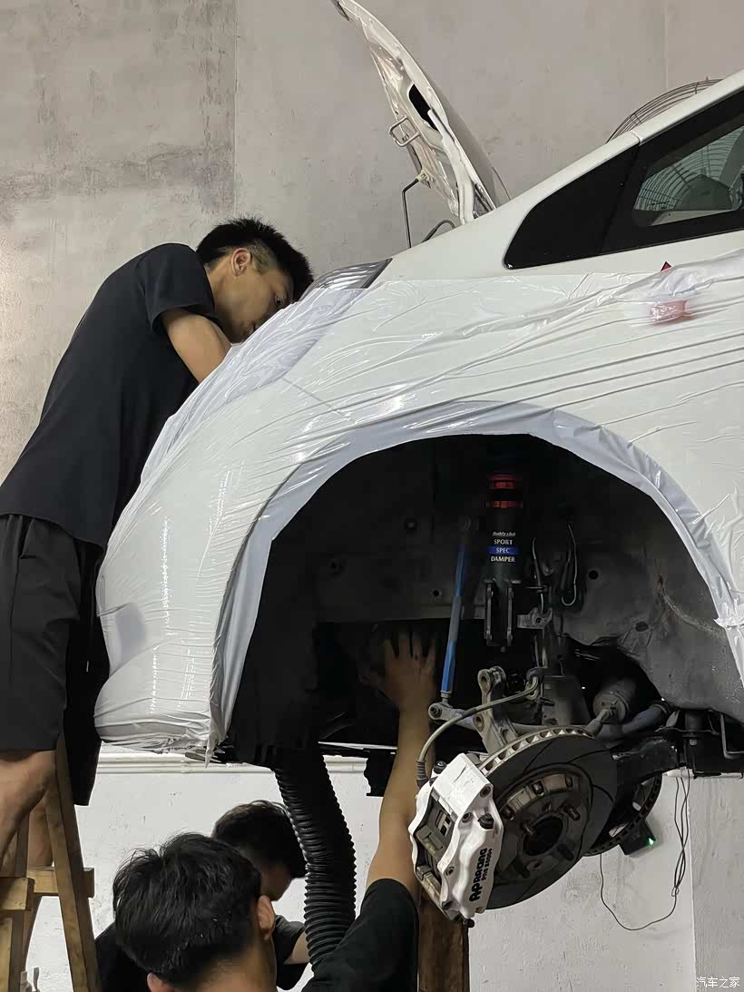

以下是施工期间的照片:

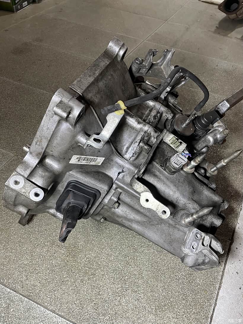

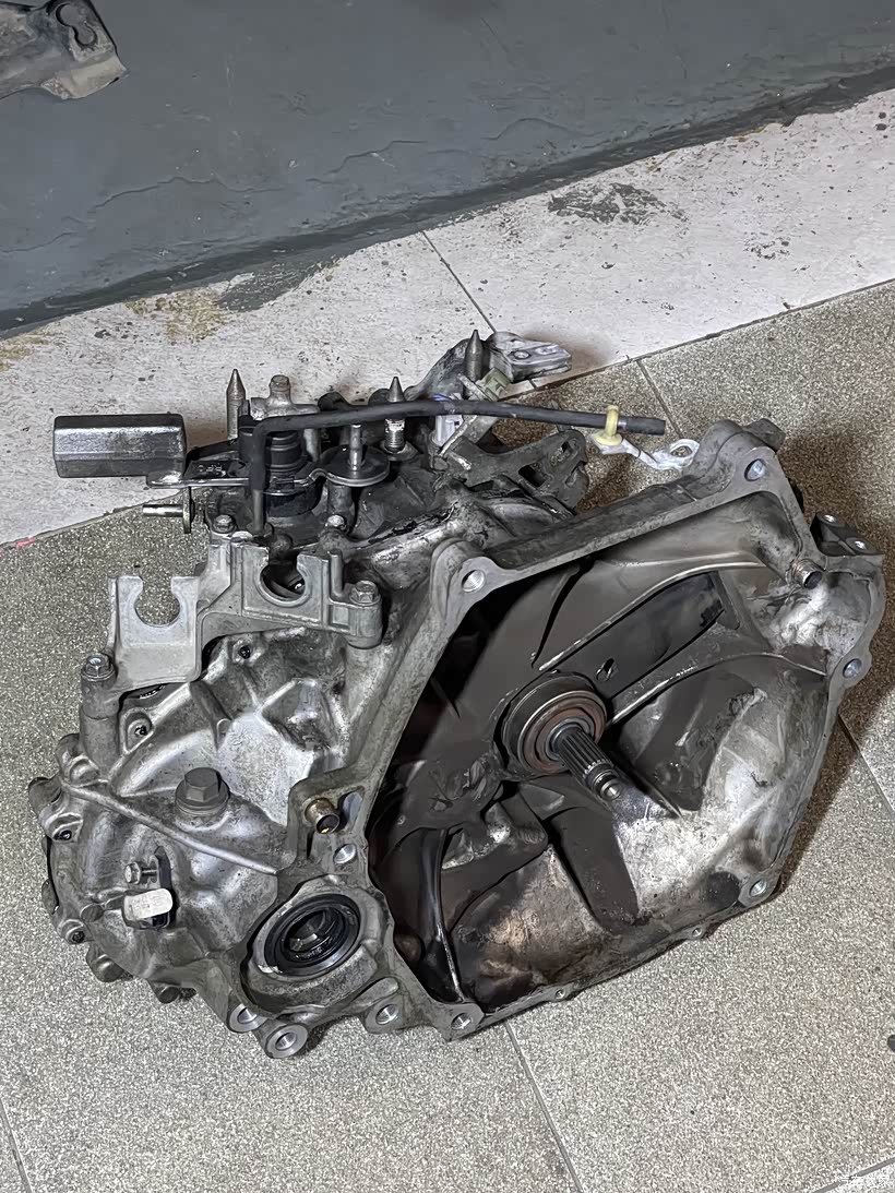

开始拆卸原车的变速箱
原车变速箱
经历了17年的驾驶,变速箱还算干净清爽,本田的质量还是很不错的

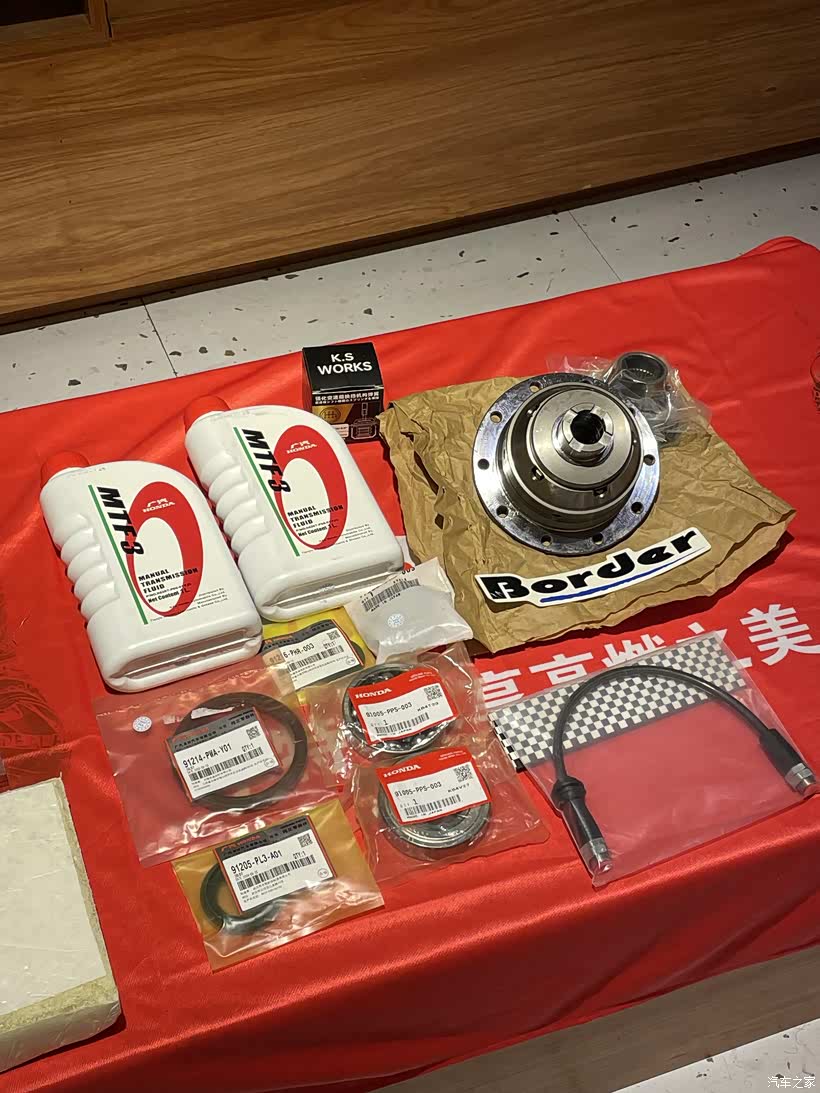

零件展示,顺手更换了变速箱的油封,差速器轴承和不锈钢离合器分泵油管,机械式LSD可以用回原厂变速箱油

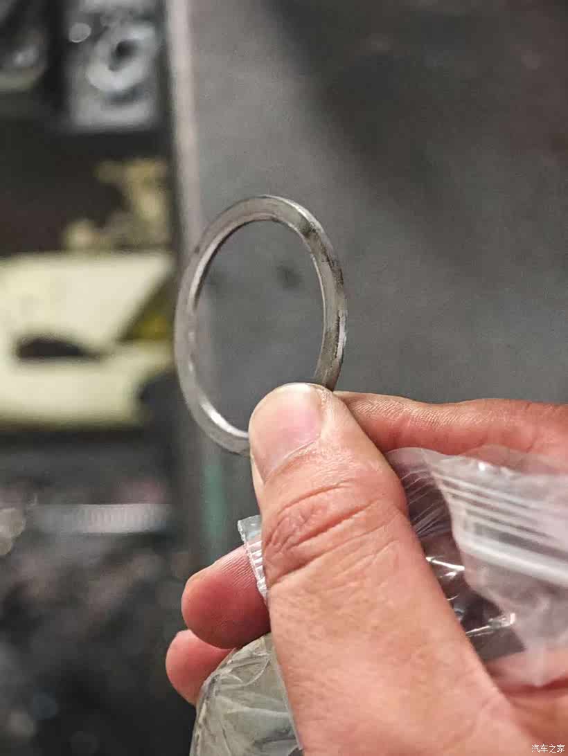

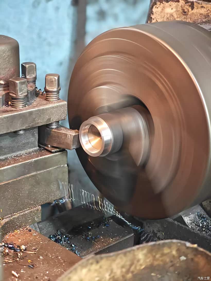

师傅在制作转接零件
车床
其中一个转接环

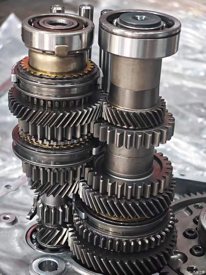

安装好的齿轮组,包括3,4挡的直牙密齿和小齿比5挡巡航齿

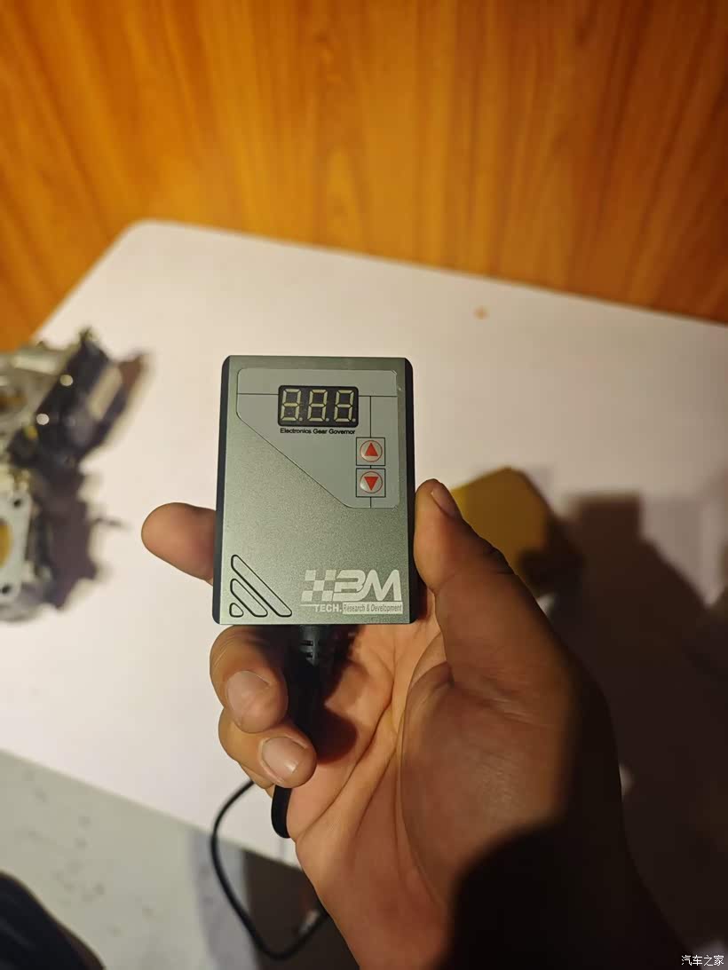

因为终传比(尾牙)不同,需要一个车速信号转换模块来确保时速表显示正确

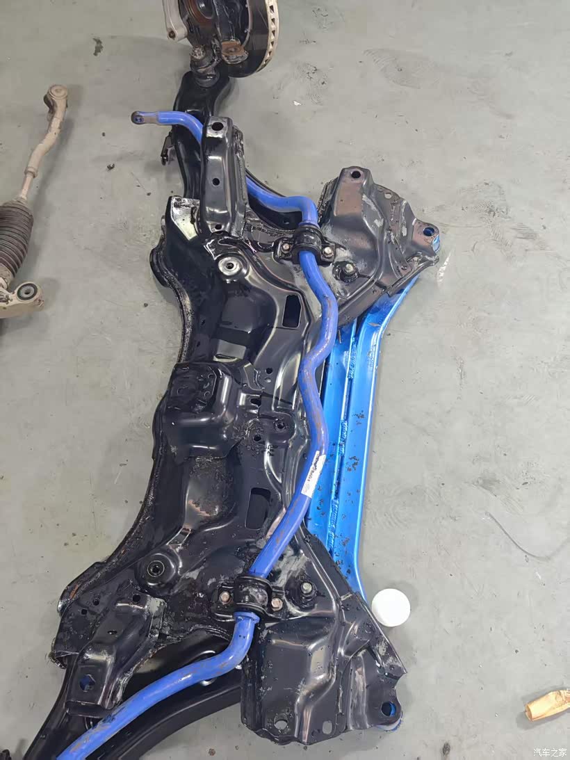

26mm前防倾杆,既然拆下来了,就把它洗到干干净净!

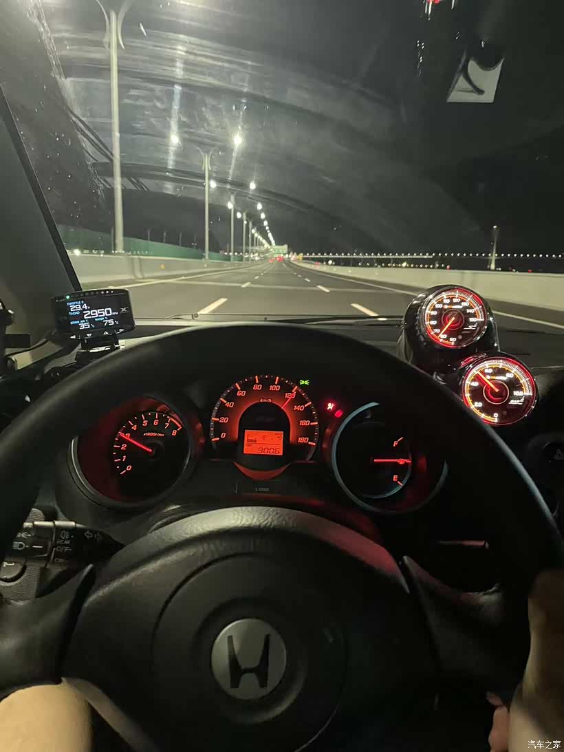

120km/h时的巡航转速,刚到3000转左右

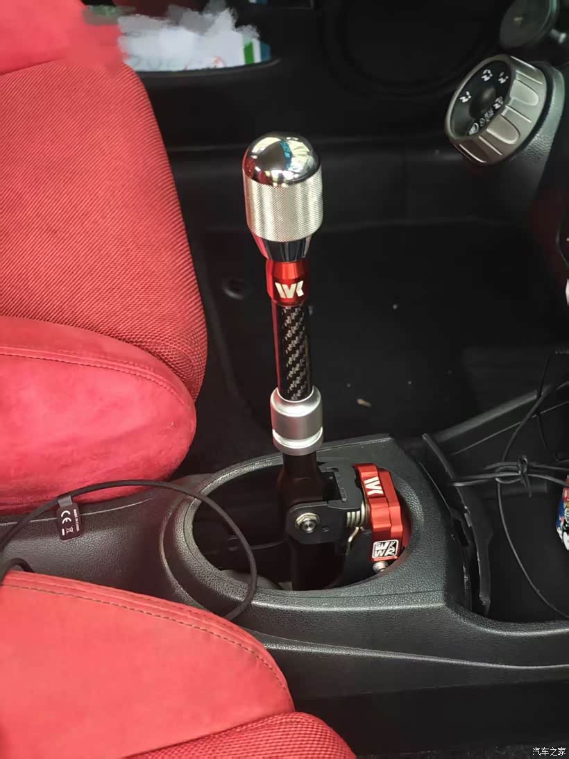

兜兜转转,还是用回了WK快排,配合超重挡把头,手感无敌
