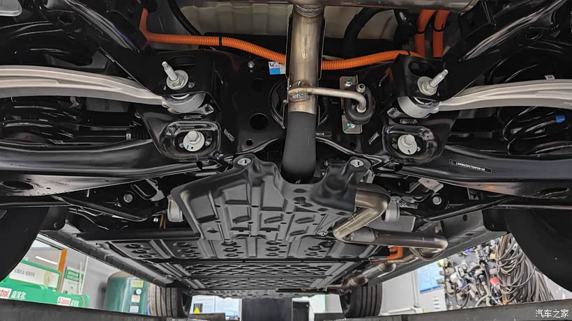

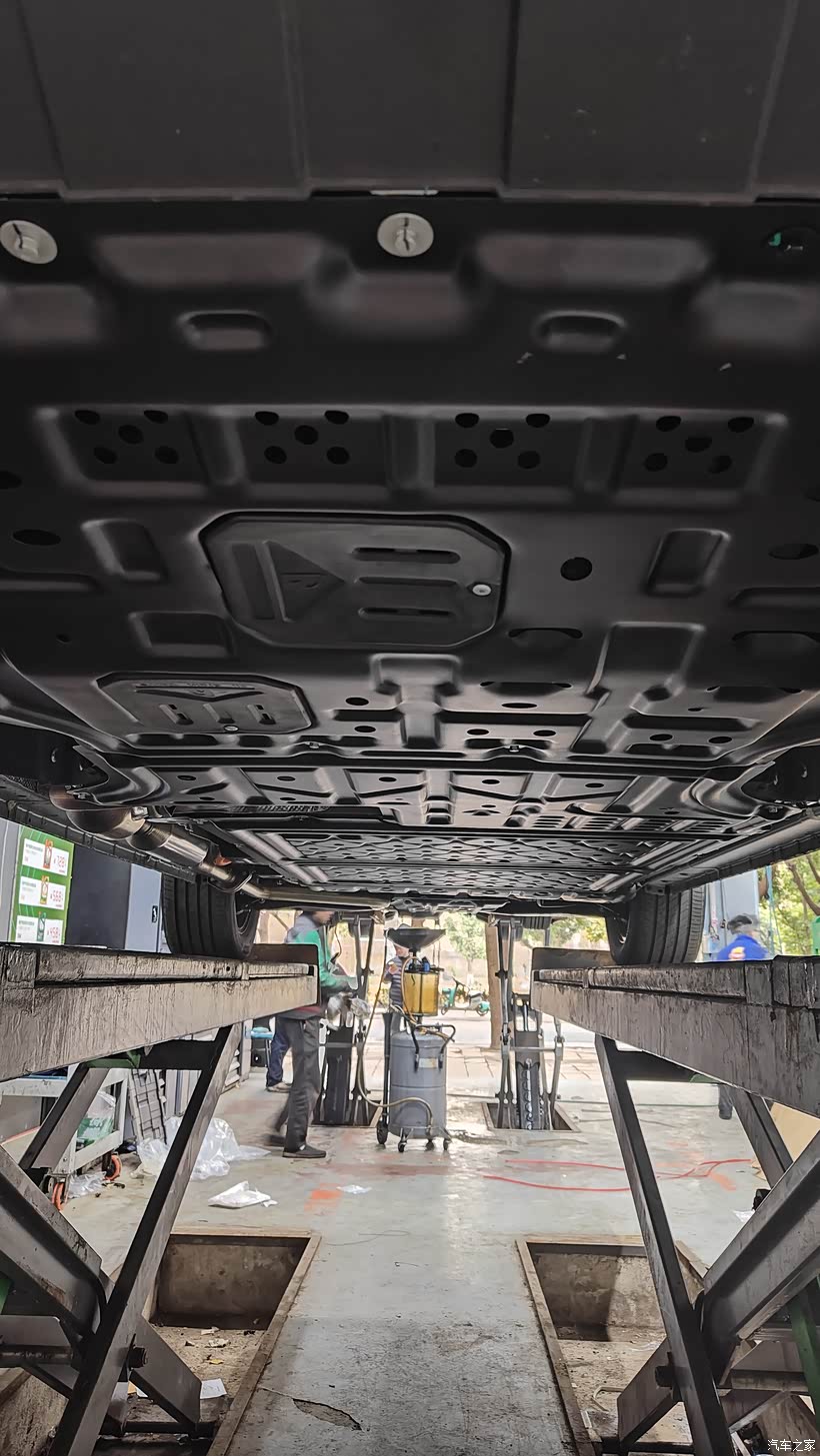

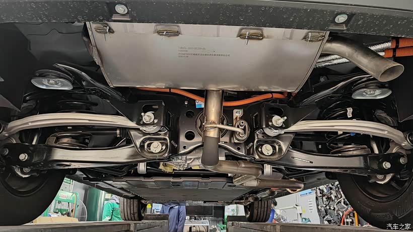

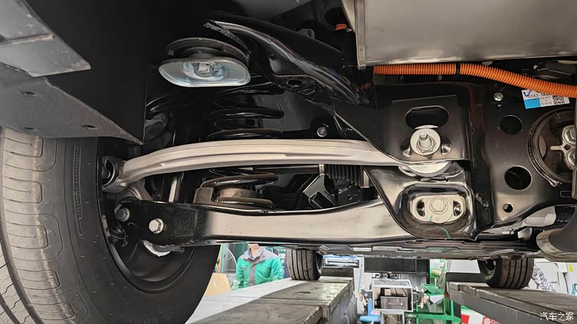

1.护板:智趣烈马原车底盘非常平整,塑料护板总计4块,覆盖面积非常大。唯一后电机没有防护。买这车难免驱刨沙子耍泥巴走烂路,索性更换全覆盖的整车合金护板。

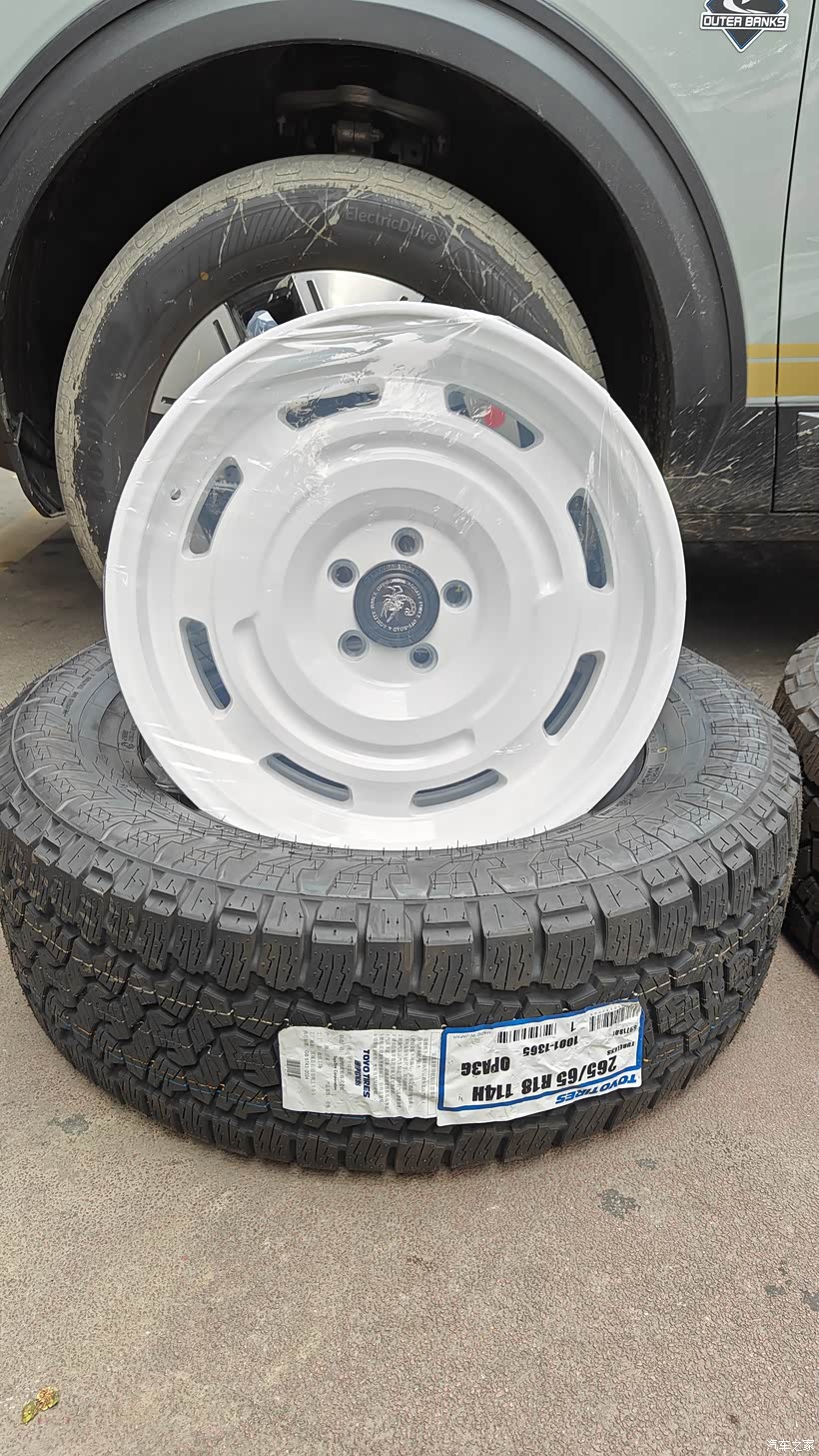

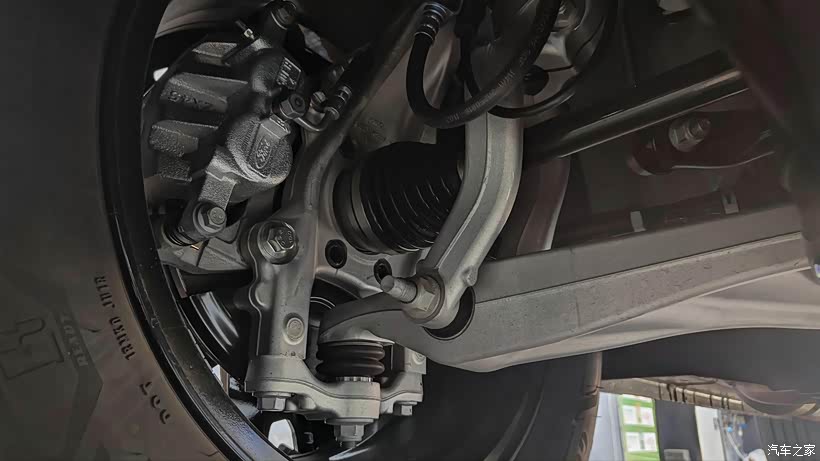

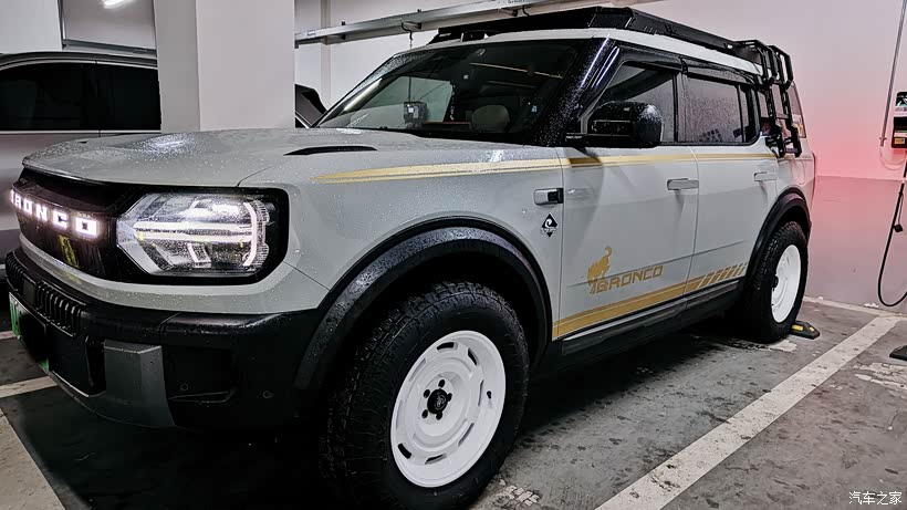

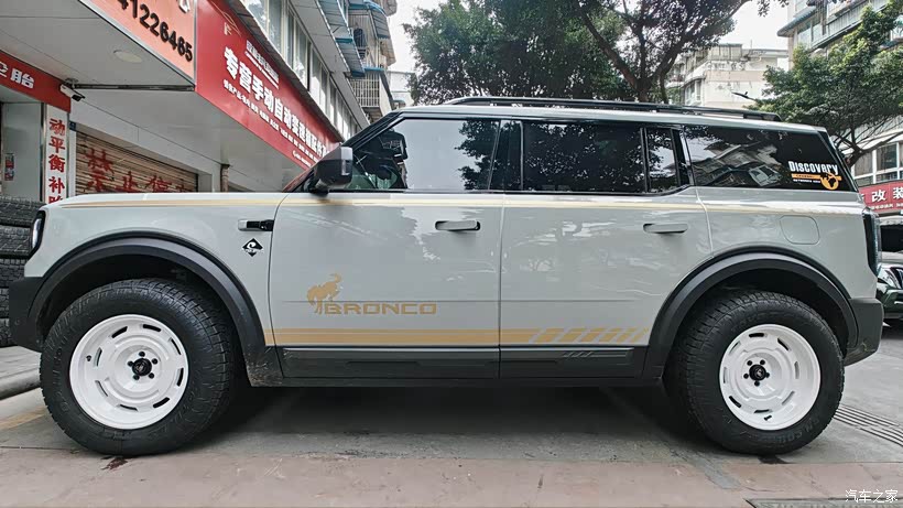

2.轮毂:原车HT胎能耗低不假,但HT胎越野能力就很难堪,加上原车轮毂,尤其轮毂盖看起来非常别扭。为求风花雪月的旅途,换胎也就在所难免。这点要着重说说,原车19寸轮毂,MT胎很难找,如果不想将就用国产佳通或朝阳轮胎的必换轮毂。轮毂也很讲究,18寸刚好合适,17寸得选零或负值,否则顶刹车卡钳。改265胎,18寸轮毂ET值不能用原车的46,得改小,使轮毂外凸一些,避免轮胎擦悬挂上摆臂。5孔安装螺丝的越野锻造轮毂比较少,就算是MAT这样的品牌,对于智趣烈马这类新车型,也得定制,等待时间一般到手一周左右。
3.轮胎:265最合适,再大有打方向擦轮眉的风险。如选再大尺寸,必须找有经验的改装商家跟轮毂厂商沟通,确定轮毂ET值。我选用的是东洋OPA3G的AT胎,算是重量和越野性能的一个折中。东洋的特点是重量轻、静音、铺装路面刹车距离短、能耗低;缺点就是胎壁较薄,抗穿刺能力比百路驰或黑熊弱。原车轮胎轮毂重量32.5KG,更换成蝎子+东洋后单轮轻1.5KG。百路驰KO3不是不行,能耗增加、胎噪大换行驶的省心。只要不玩极限攀爬和无人区穿越,配4条KO3完全可以扔掉备胎。KO3还有一个缺点,高速异常抖动,需要找专业轮胎店用精密的动平衡机打动平衡,繁琐且很耗时间。

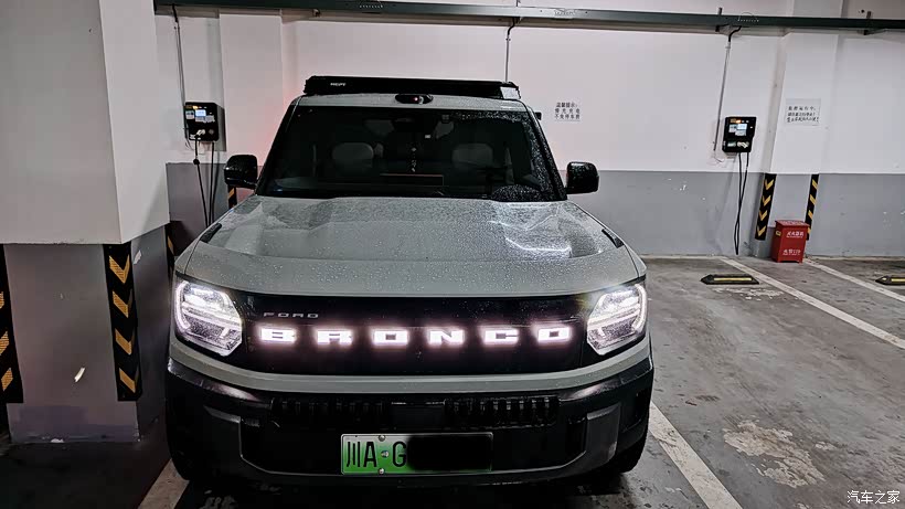

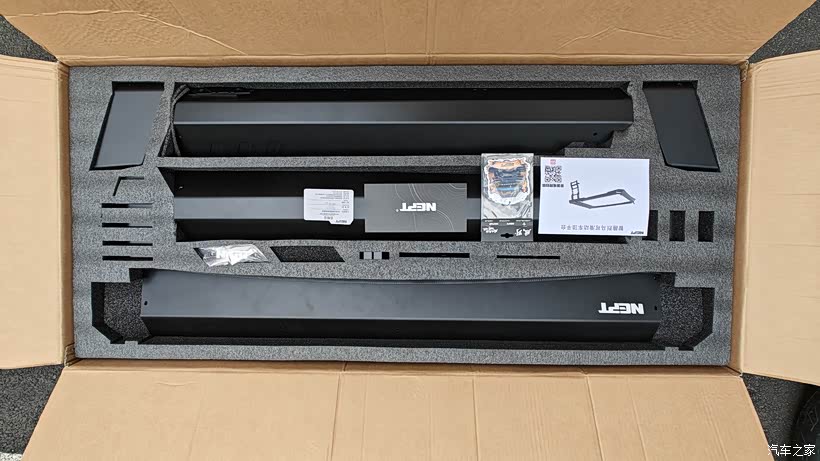

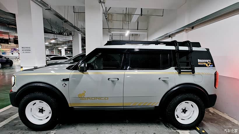

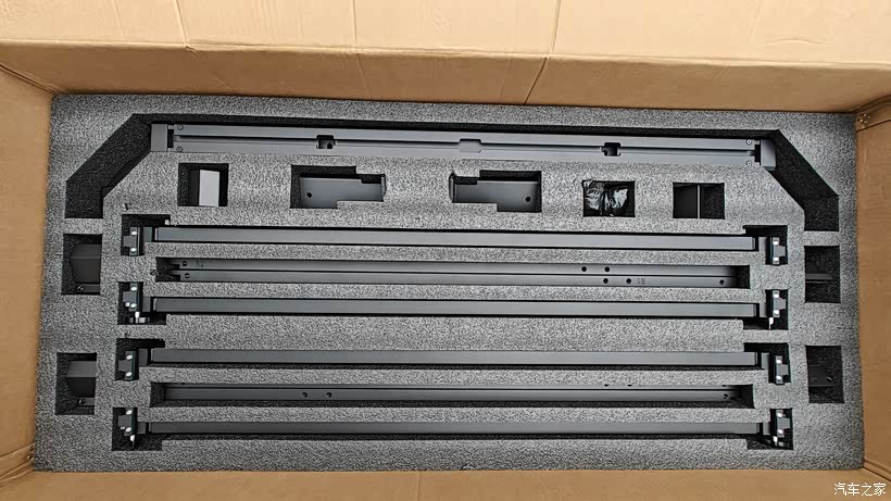

4.行李架:原想只是改善视觉效果,觉得车顶光秃秃的像个秃头老登,加装一个行李架秒变青葱少年。哪知道细细研究后,发觉还真有安装的必要。有车友反应智趣烈马玻璃天幕异响,这问题我遇到过。天冷时因为热胀冷缩斜上坡道天幕后侧会有摩擦异响。声音不大,比我原来的领克01要小。原因很简单,头顶一块大玻璃,中间没有加强筋,车顶强度无法保证,异响在所难免。比较一番还是牧野的行李架最合适,虽然价格不便宜,但贵得有道理。他家架子组装好以后是一个长方形完整框架,通过原车左右2根支架做固定,相当于给车顶加了一个全框的拉杆。中间4根滑动载物杆,称重300kg,全部滑向车位不影响长滩的升顶功能。架子是我自己安装的,这东西最好亲自安装,感受到了牧野的精致做工和优秀的选材,唯一就是太耗时,一个人安装至少4.5小时。

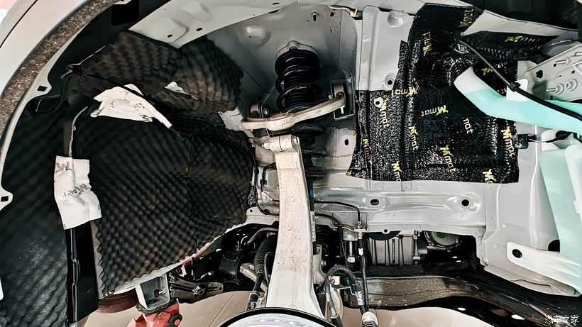

6.4轮轮眉叶子板双层隔音,很有必要做。无论改轮胎与否都建议做。智趣烈马的主要胎噪源其实是来自主副驾脚部的叶子板轮眉区域。做了以后无论停车或行驶状态,路噪和胎噪都会减小很多,尤其低速时的低频噪音。

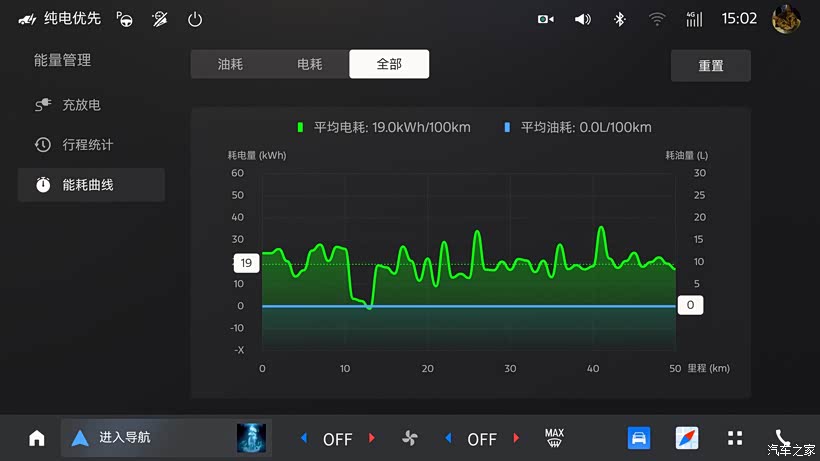

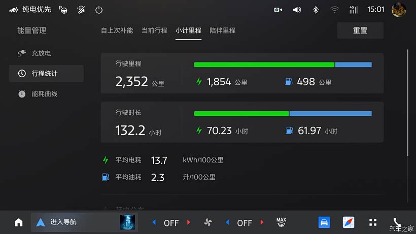

做个改车总结:所有项目做完车重增加65KG,电耗增加3度/100km,车宽增加70MM。

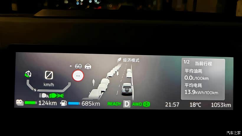

顺便提一嘴能耗,换AT胎后跑过一次长途,时速基本100。全部用高速服务区的高价电,全程用电,合0.365元/km。原车HT胎,市区最低开到过13.9°/100km。
