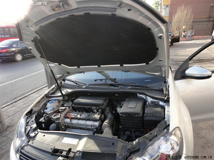

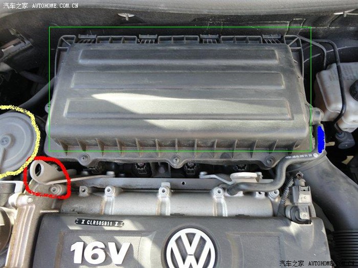

图中的绿色框内是空滤盒,盒内是空气滤芯,用于隔绝空气中的沙粒、异物等通过节气门进入各缸燃烧室。
我的高6 1.6是2011款,对比2010款有了如下改变:
一,原有覆盖面更大的发动机顶部遮尘板取消了;
二,图中画红圈的是发动机安装吊耳位置移开了一点----不影响空滤盒的拆装。2010款稍有点挡挂;
三,图中画黄圈的是油水分离器。2010款这个位置不是油水分离器:或者没有;或者安装在其它位置。
--------以上三条说明2011款发动机顶外部有简配,也有优化。
图中空滤盒右侧用蓝色标粗的是缸体内空气与外界互通的气管----发动机运转时,缸体内的空气受热膨胀会形成高于外界的气压,如果气压太高会对曲轴的旋转形成更大的阻力----所以要通过这根管子向外部泄压----缸体内一部分受热形成蒸汽的机油分子也会随之排出----接下来的图片有说明。
当然,有出就会有进,对应的另有根管子向缸体内输入经过过滤尘土的空气。
拆解空滤盒前请拔下用蓝色粗线标示的管口。

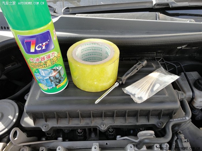

准备使用的工具,左起:
以前的车用剩的化油器清洗剂-----据说用价格更高的节气门清洗剂更好,不确定,请知道的说说,谢了;
胶带,原本想用那把镙丝刀缠上棉签---将节气门清洁的深一些,但是因为前述的车辆停放原因有些费劲,就没用上;
镙丝刀,去年底提车时的原车附件,一头是平口,一头是十字口,可以插拔互换;
医用棉签。

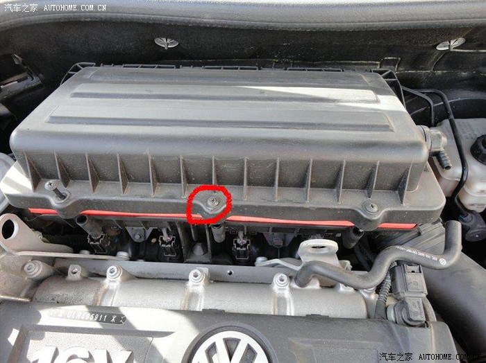

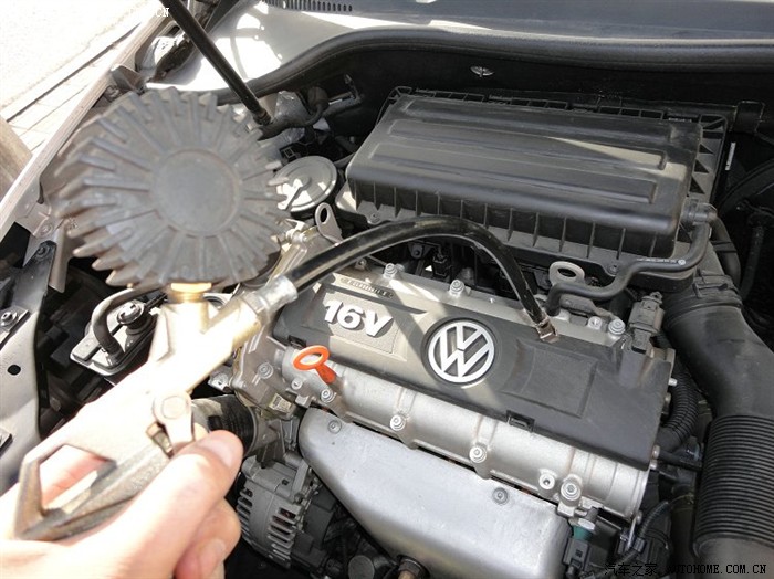

先用轮胎店的压缩空气将空滤盒周边吹一吹,以免拆解后有异物掉入节气门(节流阀体)。
在拧下图中画红圈的那几颗罗丝时,要顶紧锣丝刀---那几颗罗丝的材质较软,以免滑角。

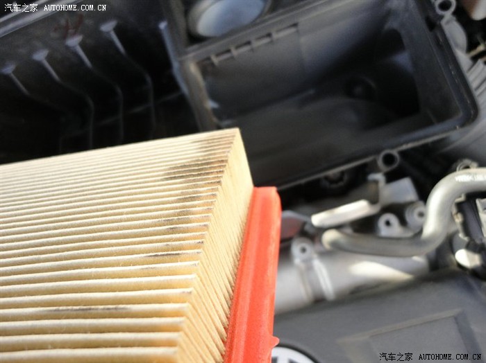

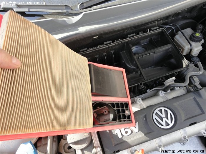

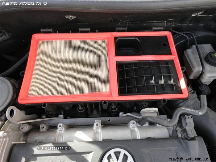

拆下罗丝取下空滤盒盖子,这就是空气滤芯,纸质的。

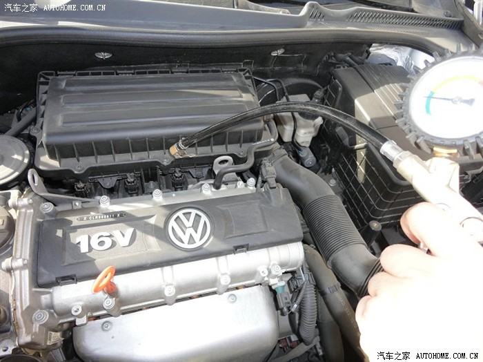

拿到车旁,用压缩气枪逐缝吹一吹。
可以看到滤芯的边角有点油迹,这就是上层楼中所述的:通过那根缸体与外界通气管窜上来的机油蒸汽分子。

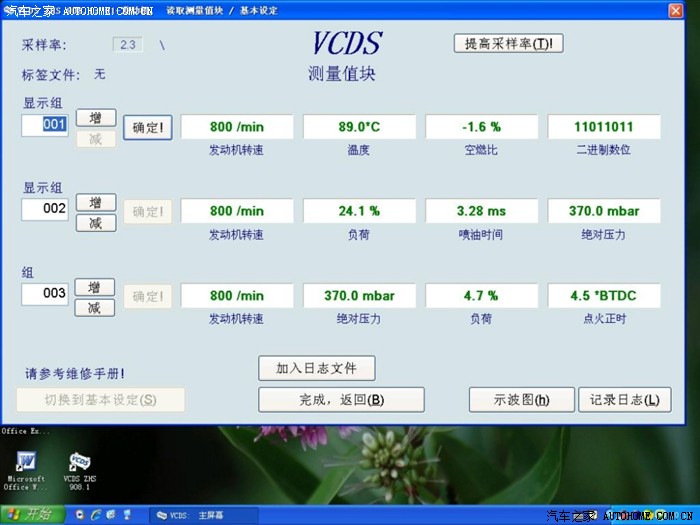

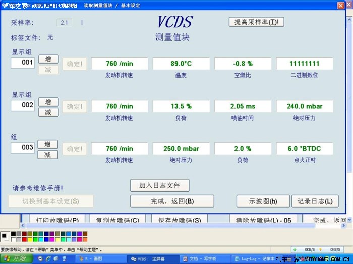

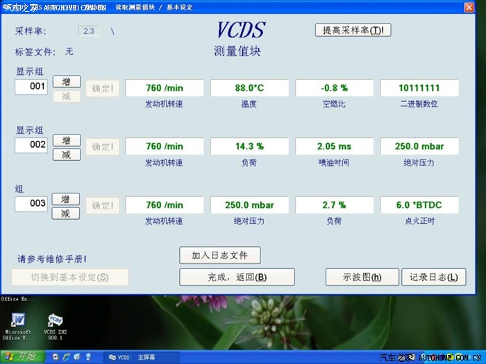

一,本次清洁并非必须的---清洁前的节气门开度值并不高。我这样做只是出于业余兴趣以及自己有数据线和软件--可以观察前后的数据变化。同时也可以给论坛和感兴趣的高友们分享一下;
二,各位也不必自己动手这样做---可以与其它保养一起完全交给4S或其它修理厂\部,只是自己留个心眼,不要别人随便说要清洗就给钱。
这是此次清洁的成果:清洁前的节气门开度值是4.7;清洁后是2.7。
注:观察节气门开度值要以90度左右的热机、原地怠速、不开空调及大耗电量的用电设备的情况下。

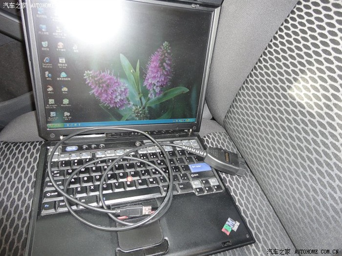

准备连接行车电脑数据口的908数据线和安装有VCDS(大众5053)软件的笔记本:
去年底刚提车时的节气门开度值是:2.0
春季时清洁前是:4.7
清洁后是:2.7

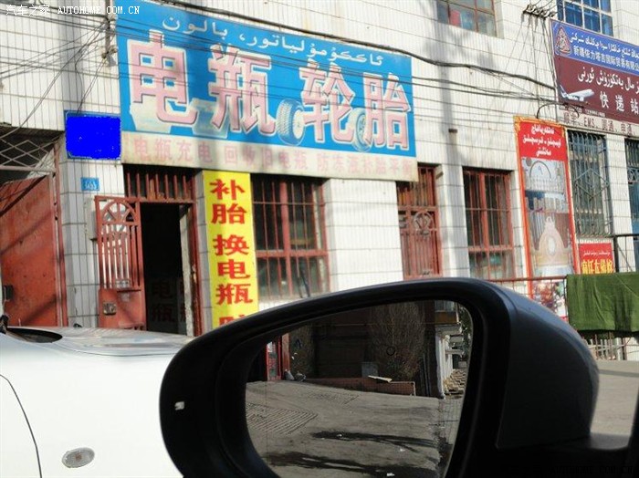

我在路边随便找了家轮胎店,以使用那里的空气压缩机(给了2元)吹洁空气滤芯:

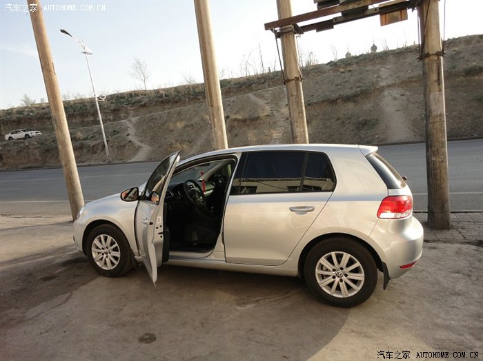

因为不知道这台高6的节气门的安装位置,所以停车位置选择有误:后部低、车头高,等拆开空滤盒才发现节气门口是斜向后方的----我弯腰从车头要使劲向前伸,有点累。下次停在后面高、车头低的位置---我的身体就不用那么倾斜了,呵呵~~
