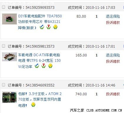

硬件:
显示器:OPTION 7寸高清触摸屏,含收音模块。
CPU:ATOM N270 集成在主板上

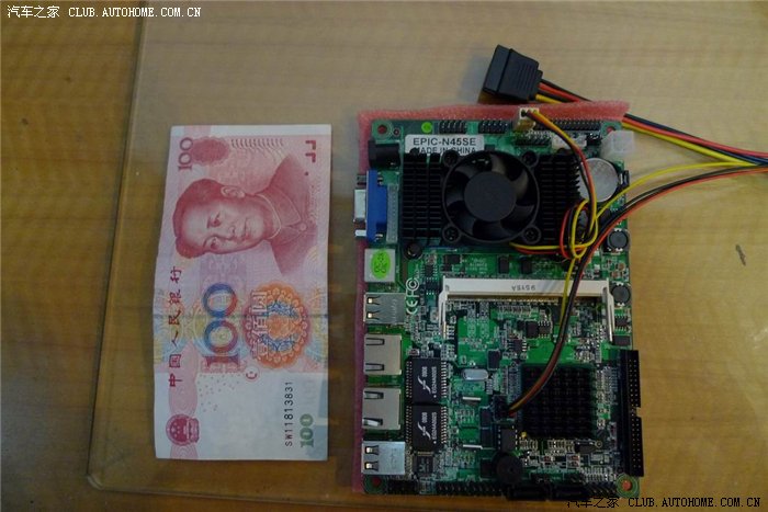

主板:选定了3.5寸的,这些主板主要用于工控、车载等,也就是像普通的硬盘一样大,到上网本的CPU
面板:买了原厂的面板。发现不合适2DIN机,,,只有淘宝卖200以上那些才是2DIN的。。。。
内存:1G DDR2 ,笔记本上淘汰的

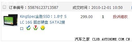

硬盘:16G SSD硬盘
电源:ITPS 150W电源
GPS:第三代GPS模块含天线,USB口

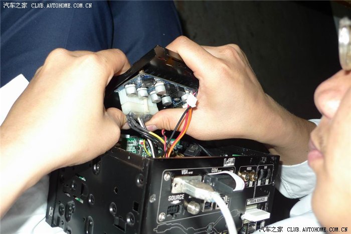

功放板:如图

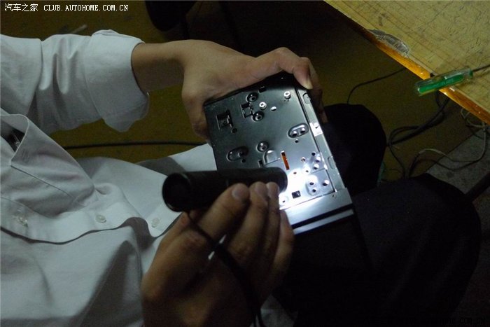

有朋友的车已经改好,但是用的是普通的显示屏,不是2DIN一体机的,工序更多,但是用这个2DIN机箱的话主要难题是把以上的东西
全部放到机箱里面,相信大家拆过CD机都知道是很小的一个东西。。。。。

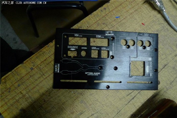

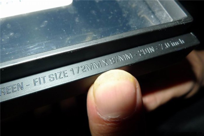

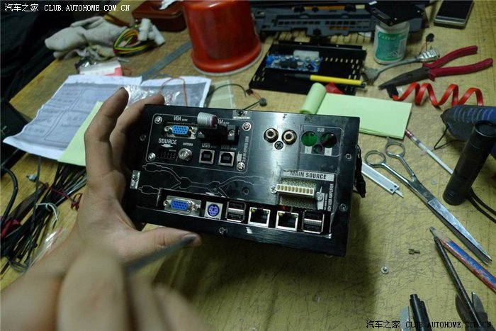

OPTION AUDIO,这个只是屏幕!已经装好在2DIN机箱里面。

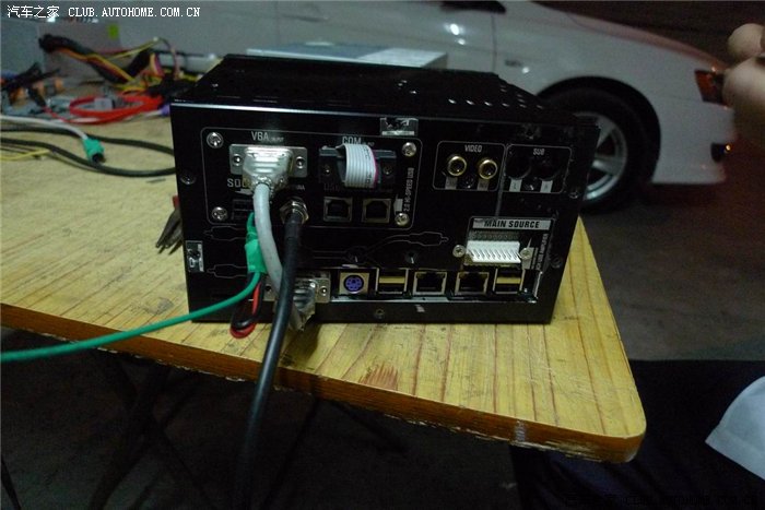

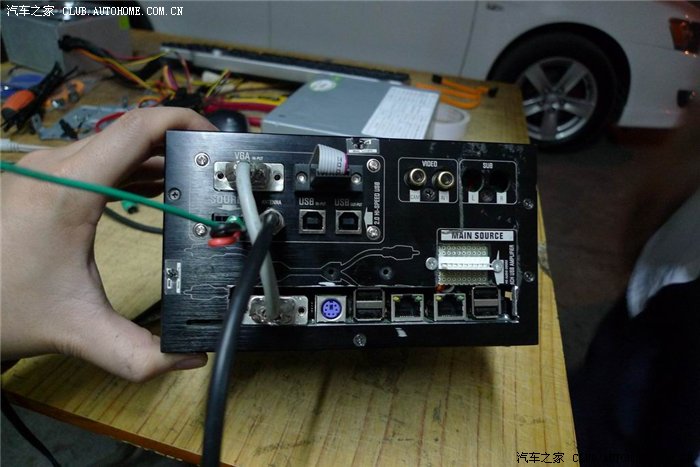

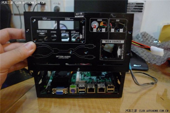

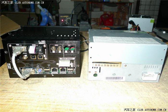

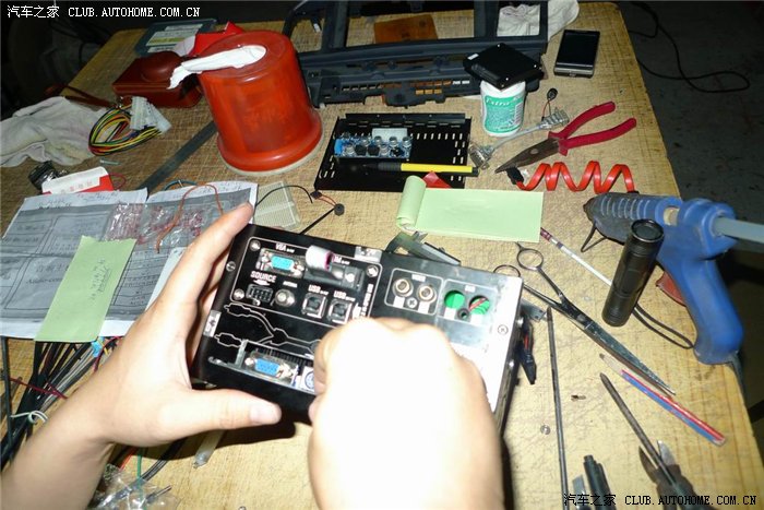

机箱背后已经附带了一些常用的接口,VGA,COMS,USB , 音频,天线

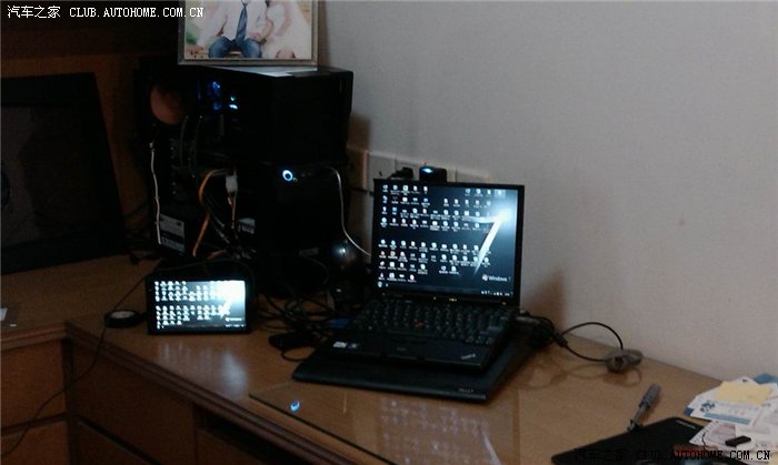

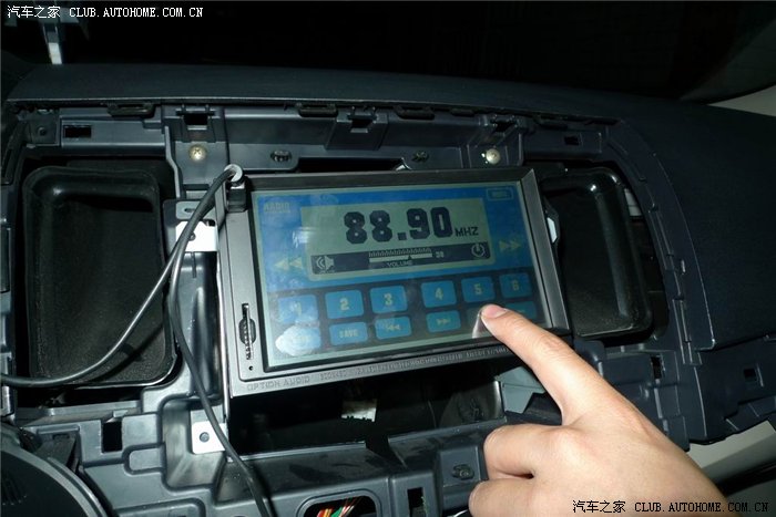

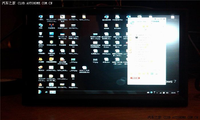

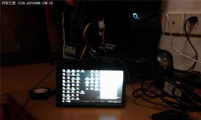

连接电脑,测试这个7寸显示屏(手机照相,请体谅)
效果真好,高亮LED,高分屏

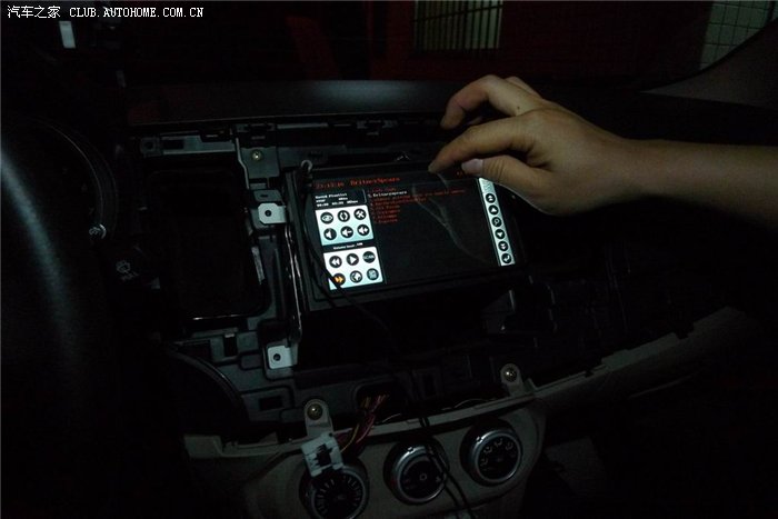

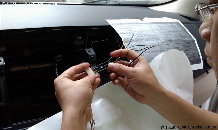

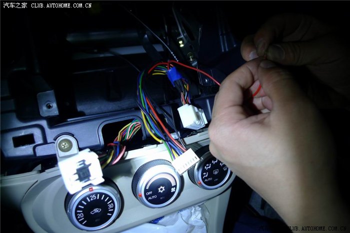

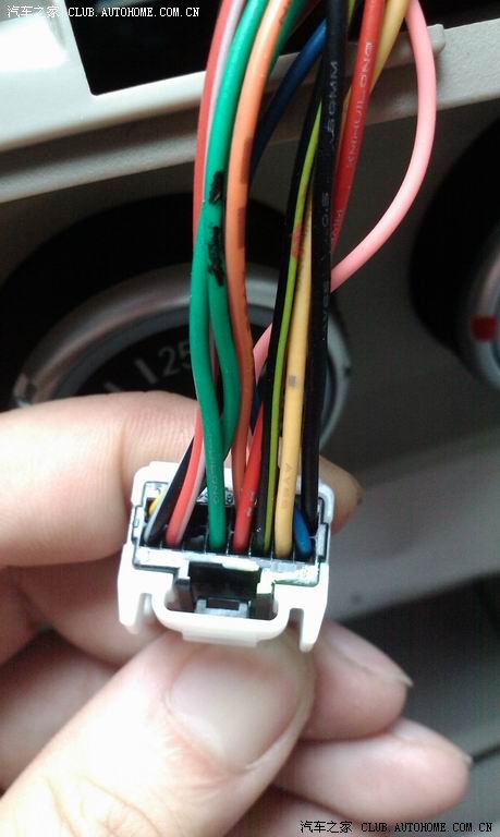

先拆了中控看看原车的线路是如何的!
测试音频线的具体分布:
供各位参考

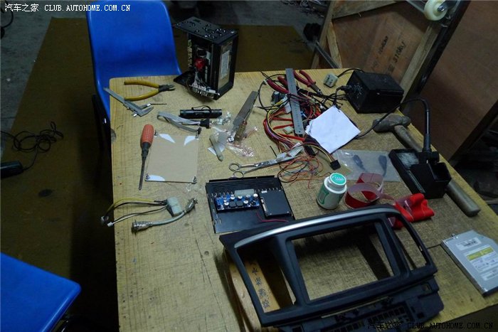

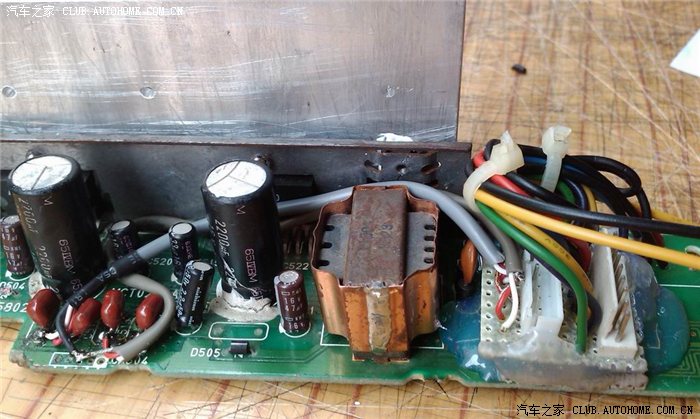

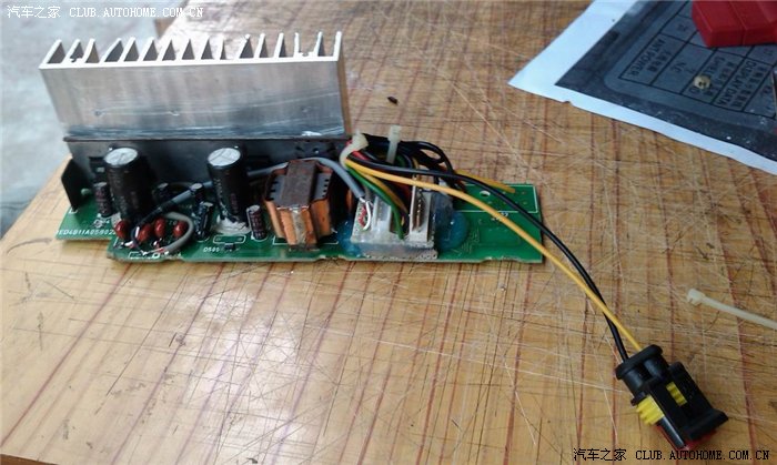

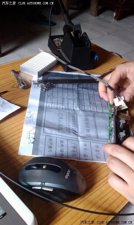

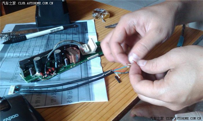

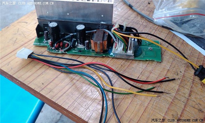

找到旧车拆出来的功放板,先测试是否可用。。。
这个功放板比机箱还要大,开始以为是外接到机箱外的,,,,最后还是要一体化,淘汰了

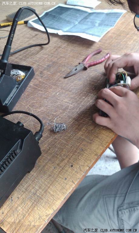

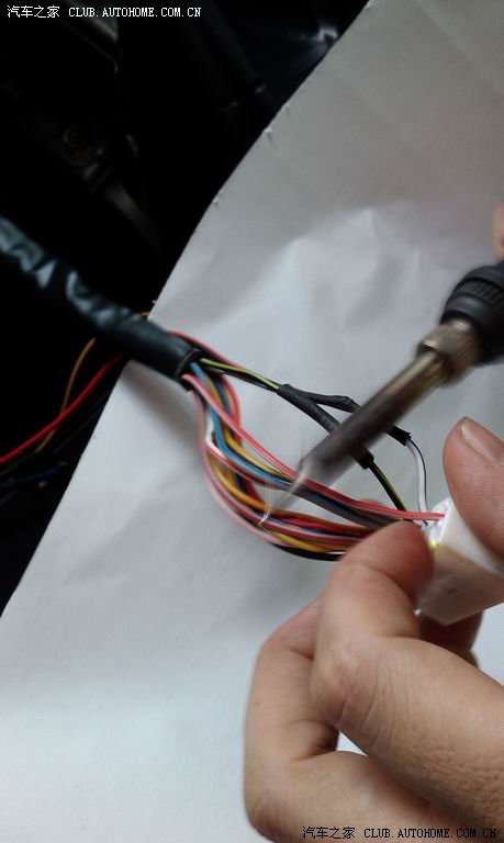

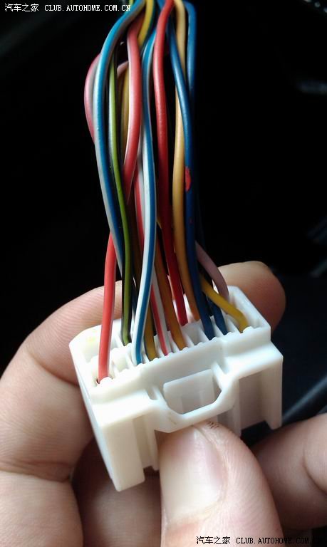

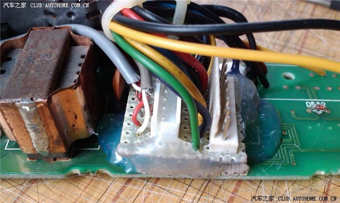

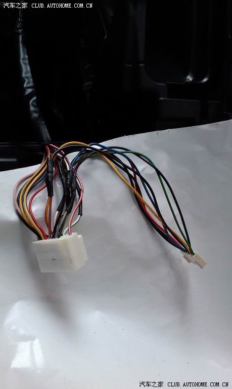

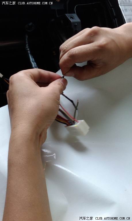

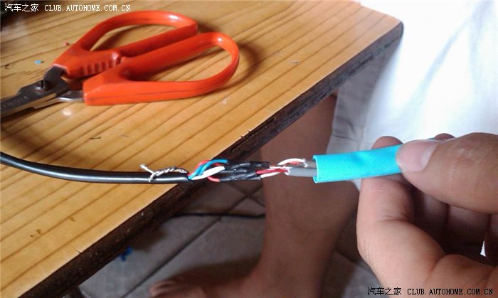

接驳插头
用热缩胶焊接
剪掉原车的线路,延伸出一个新接头,保留旧接头备用。。。。
焊工不错吧。。。。
先把原车的线路理顺,接新接头
完工了。。。。。

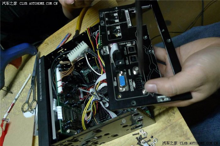

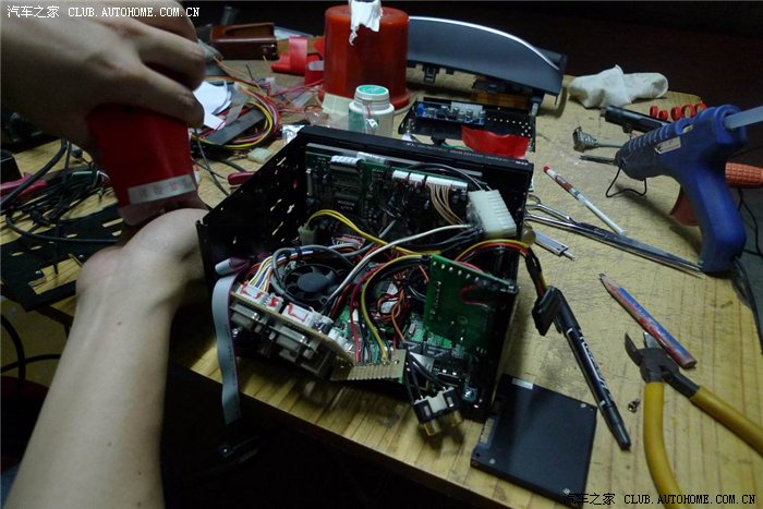

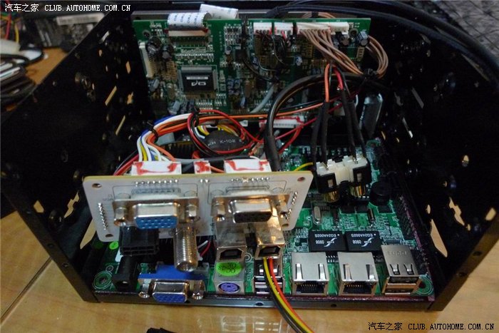

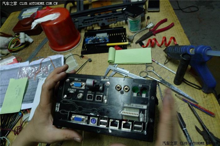

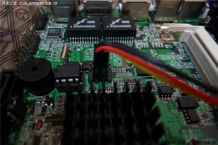

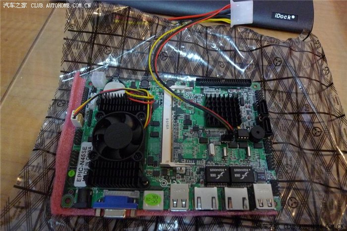

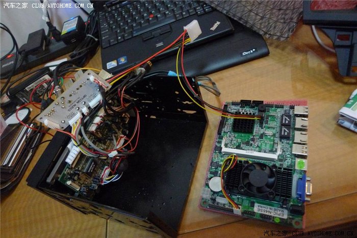

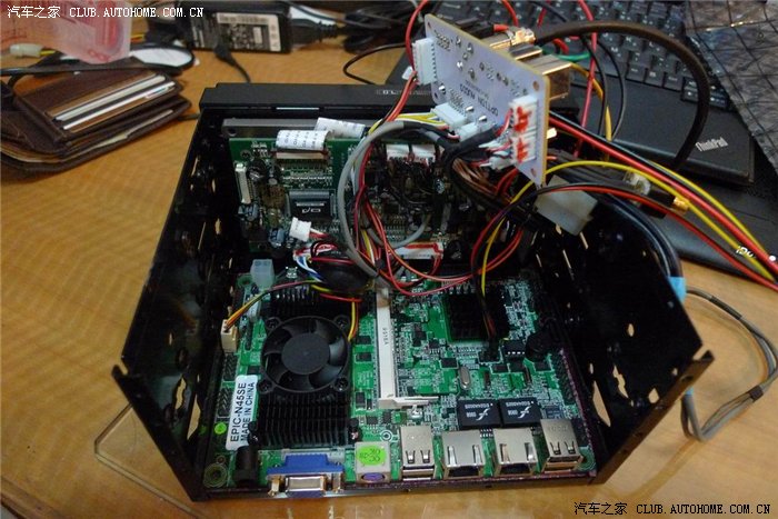

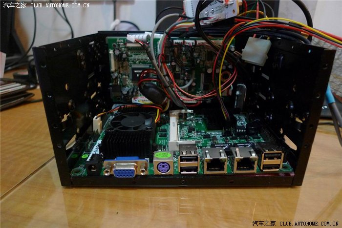

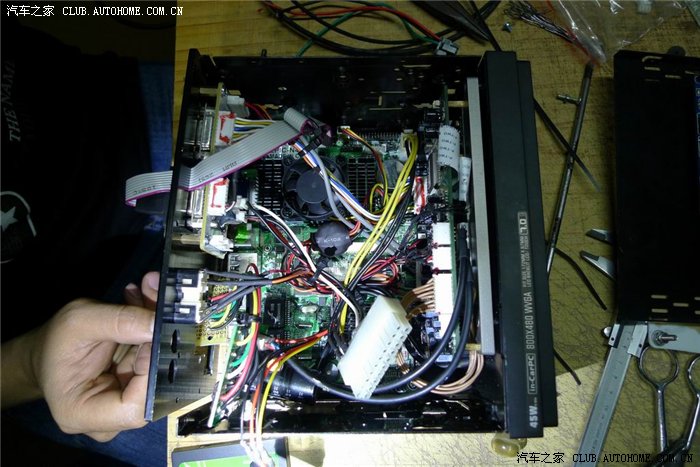

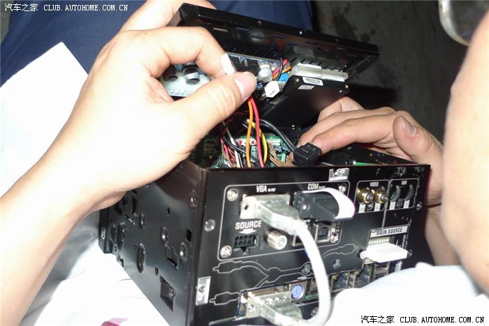

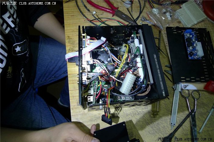

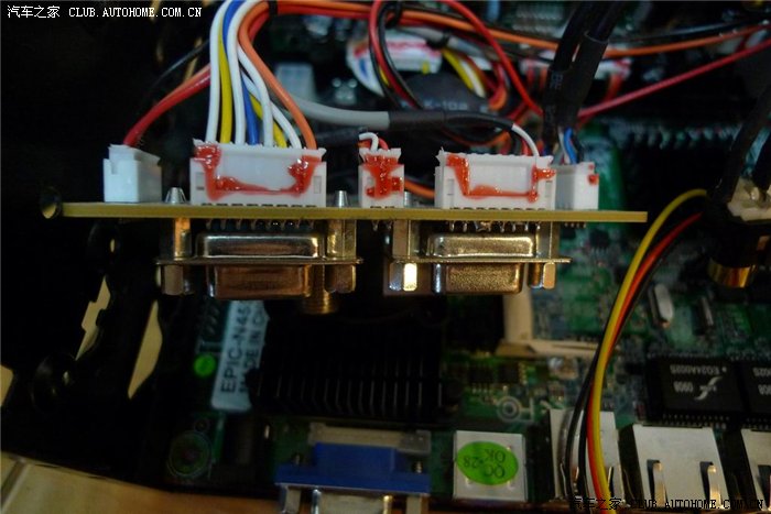

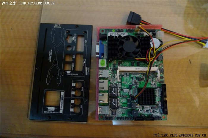

电路基本理顺了,,,大家来看看主板。。。。。估计很多人没件过甘细的电脑主板,,,跟你家里用的电脑其实就是一样的,,,就是微型。。。。

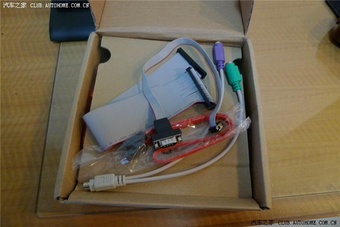

配件:SATA线 软驱线,COMS线,PS2线
要用笔记本的内存,刚好有淘汰下来的
差不多能放到钱包上。。。。。

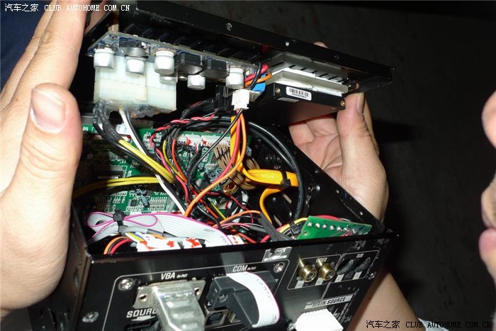

后面板对比。。。。

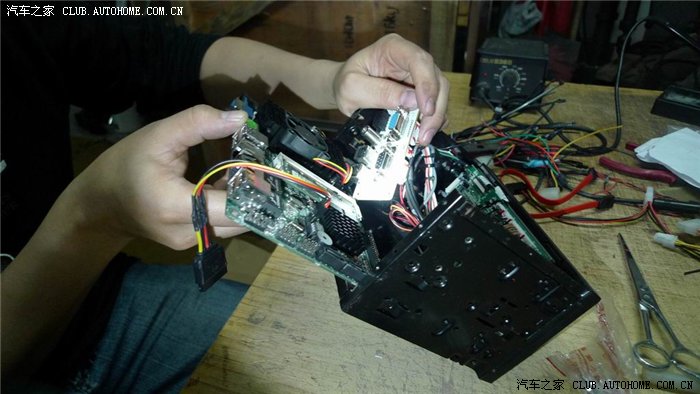

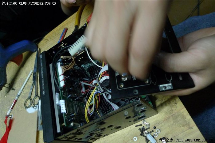

把主板装上显示屏内(2DIN)

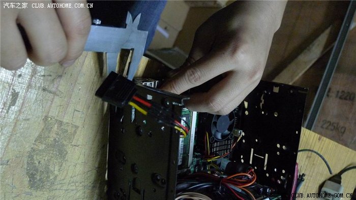

这个是硬盘电源供电的。。。。
挡板还要届!

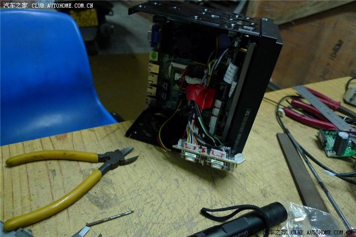

理线也是大工程。。。。
平魔的驱动吧,接口的板都要占位置,,,空间好小好小。。。。。
OP做工可以
笔记本淘汰的1G DDR2,也够用了。。。笔记本硬盘一个(后来位置不够选择用了SSD硬盘)

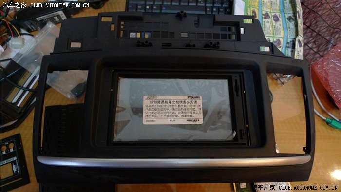

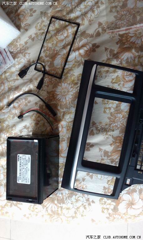

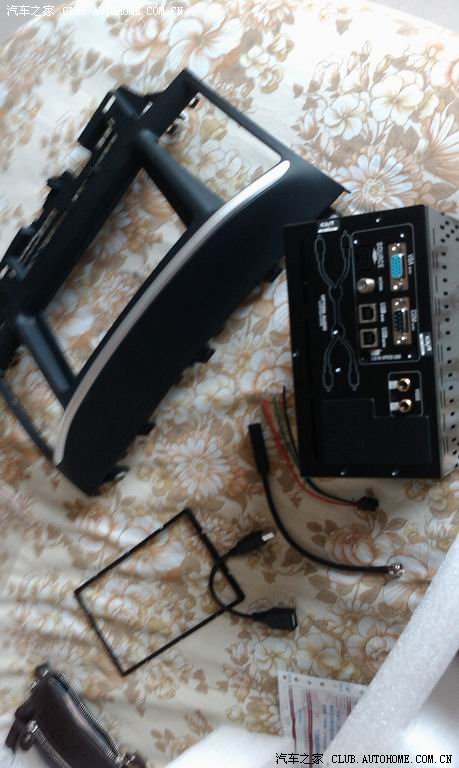

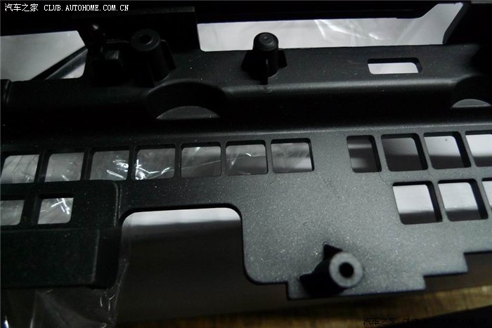

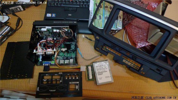

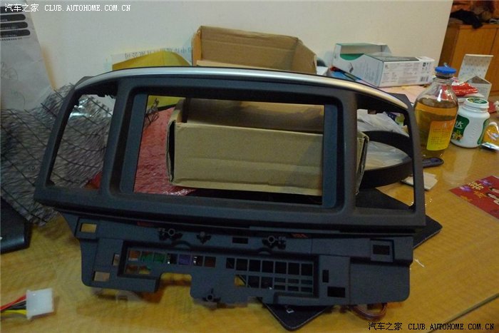

面板:

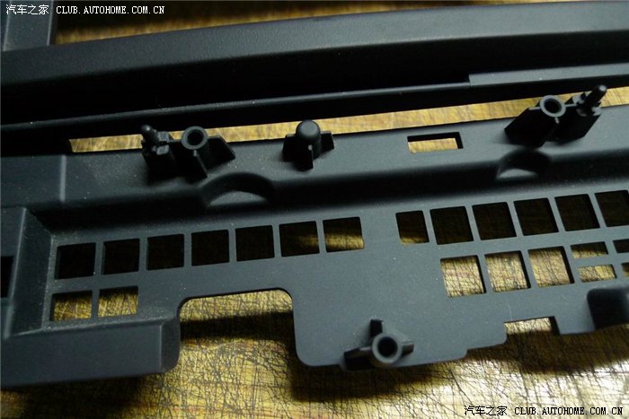

这个是原车的,注意孔两边,主要用于一体机,我买错了。。。。
2DIN面板和原厂面板对比:
主要是内孔位置不一样,,,,2DIN的比原厂的贵几倍,,,,但是原厂的做工还要好很多。。。。
原厂细节:
山寨2DIN细节:

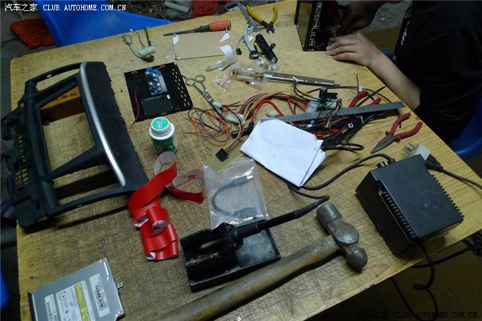

装机定位:

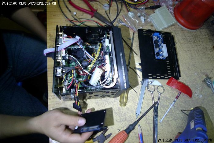

背板上蓝色的是电源模块,SSD硬盘也要贴在顶部,还准备了改装个笔记本光驱在副架,但有硬盘,有网络,很少用

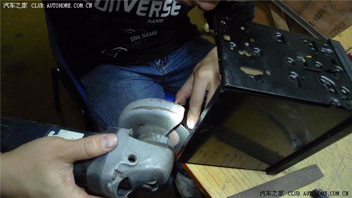

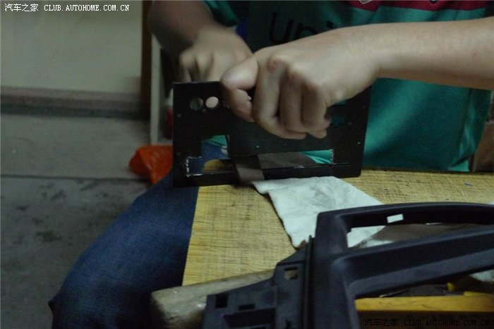

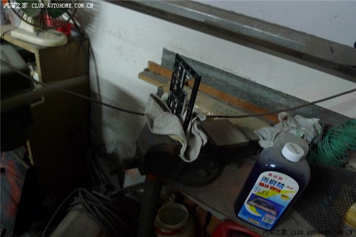

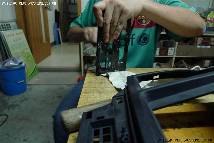

挡板开戒:

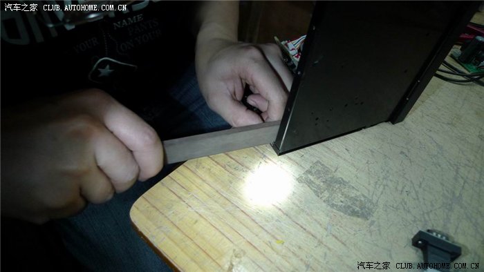

打磨:

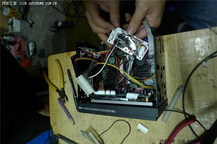

测试接线,理线,通电开机测试等等。。。。。

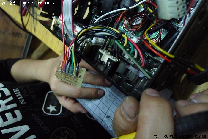

更换了更小的功放板,安装在右面,绿色的那块
差不多装好了。。。。
接上触摸屏的线
检查检查:
好复杂的线路,要确保小风扇不会刮到。。。。
差不多了。。。
7寸,172*97MM

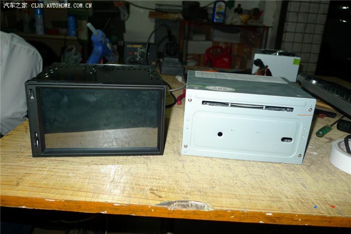

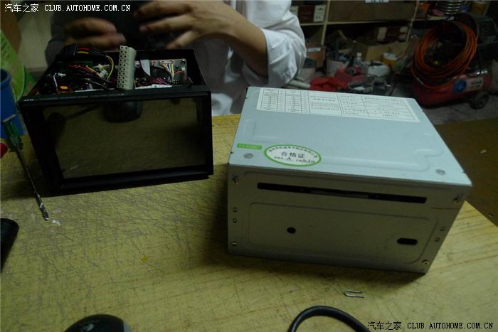

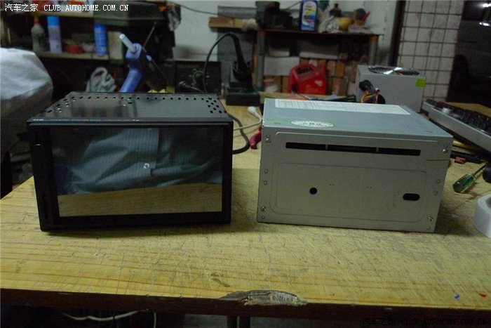

单碟CD  对比

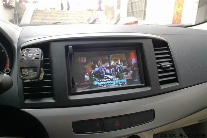

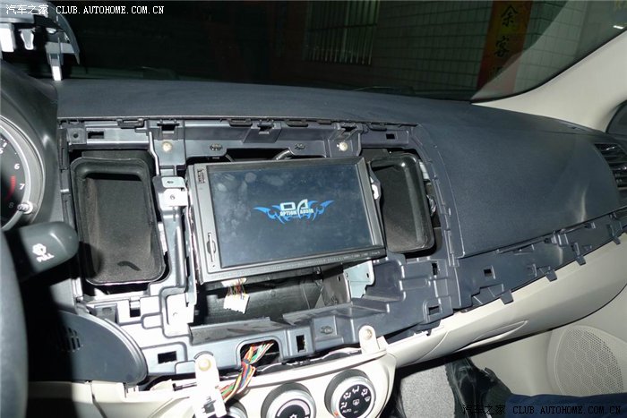

准备上车。。。
上车前检查多次电路

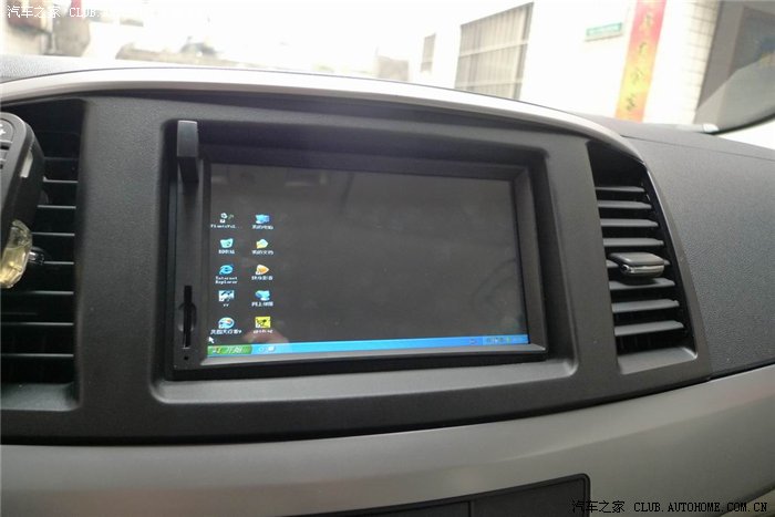

用了有线的键盘测试,左面有USB口,下面有SD卡口
这个是原厂的OP收音机界面,还不错的
点击左上 右下可以切换输入,,倒车自动输入后视

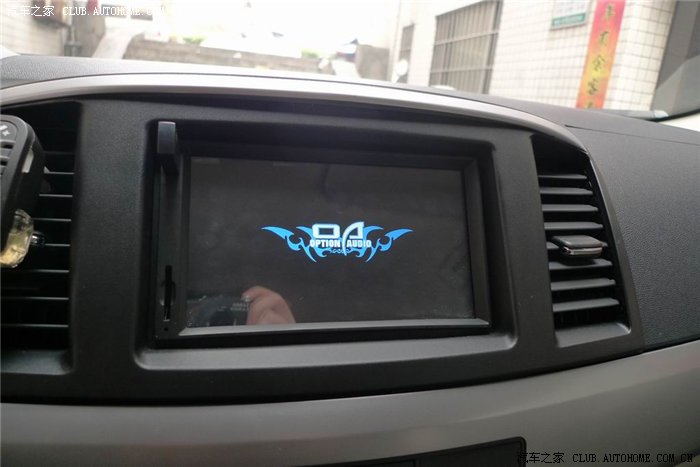

开机标志:
用了SSD硬盘。开机360提示大概20秒

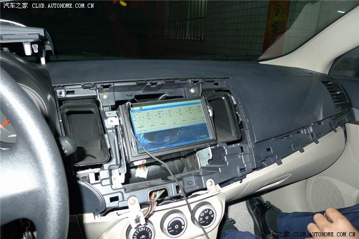

测试声道是否有误,,,,还真搞错了。要再接过。。。。

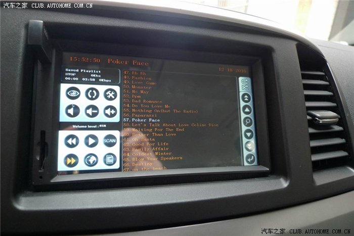

放歌

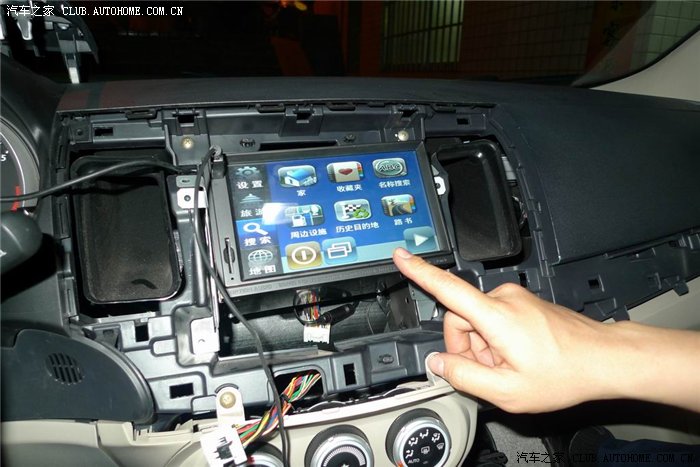

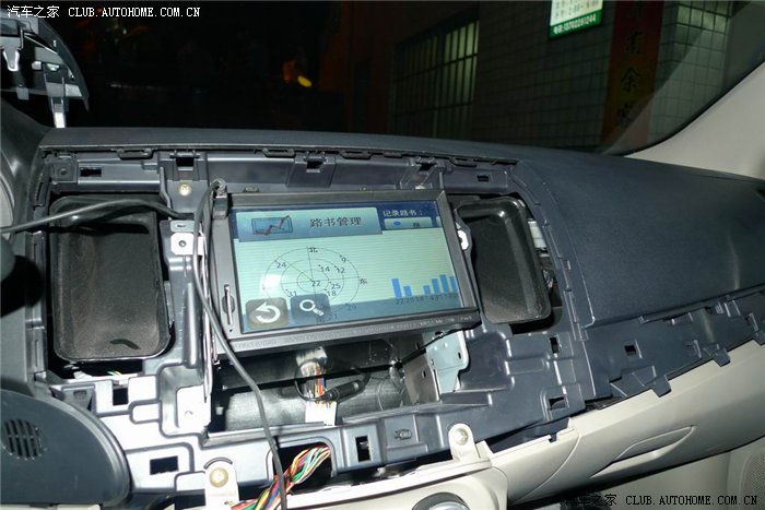

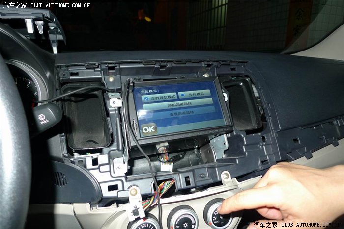

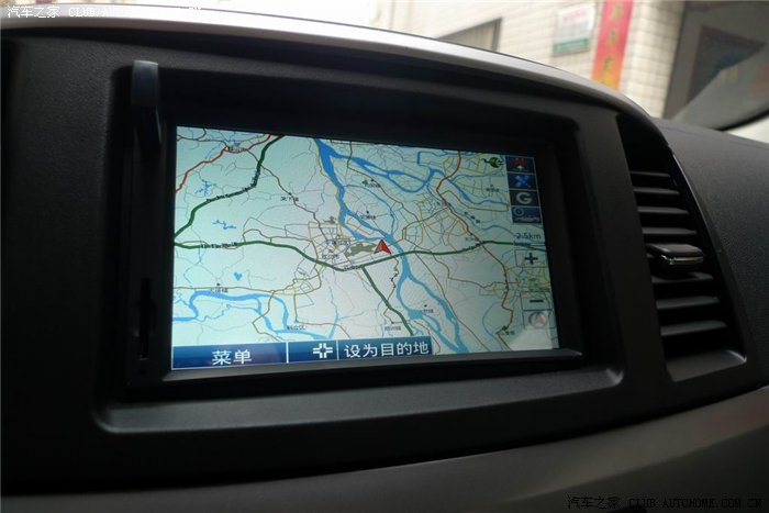

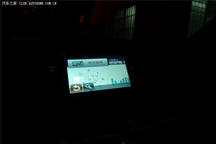

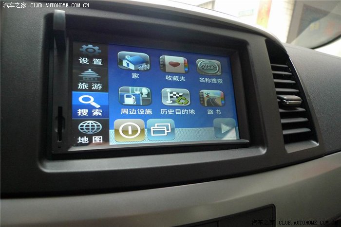

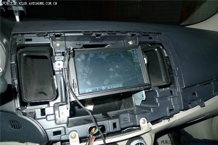

GPS:
用的灵图,凯立德还没有PC版本。需要用WCE模拟器
搜星很快。。。。

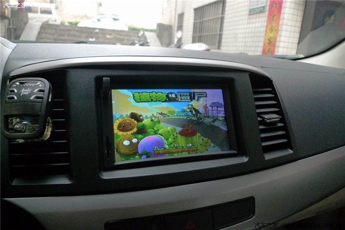

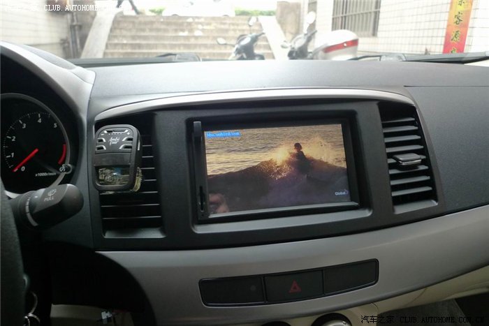

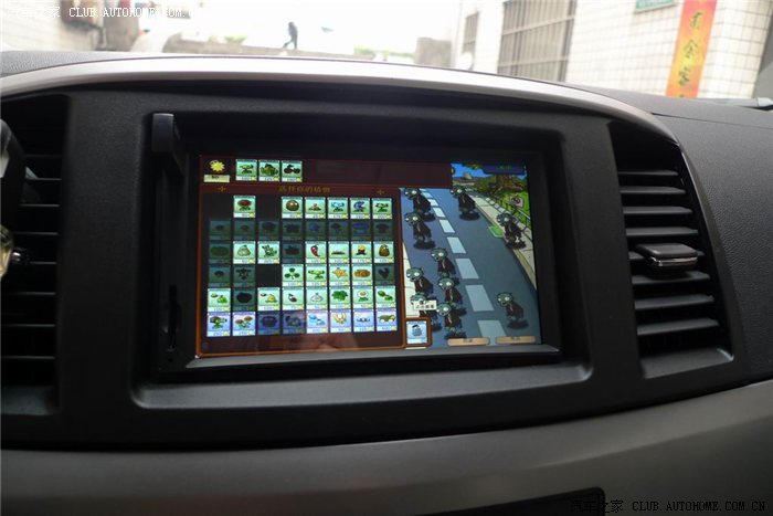

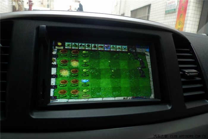

来个植物大战僵尸,愤怒的小鸟等等,哈哈

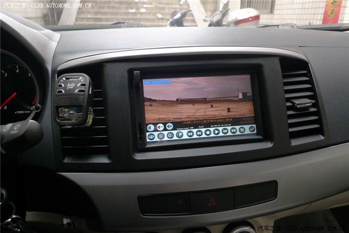

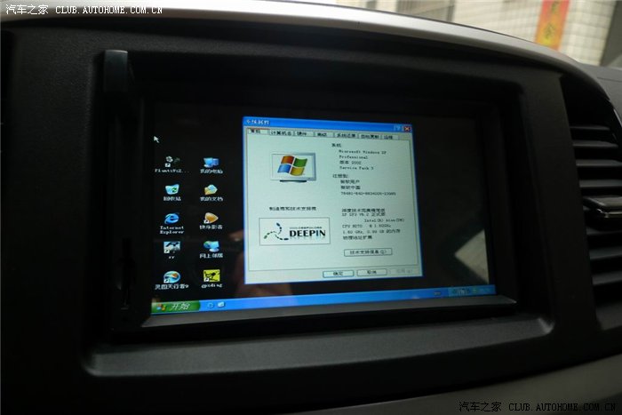

效果图:
准高清

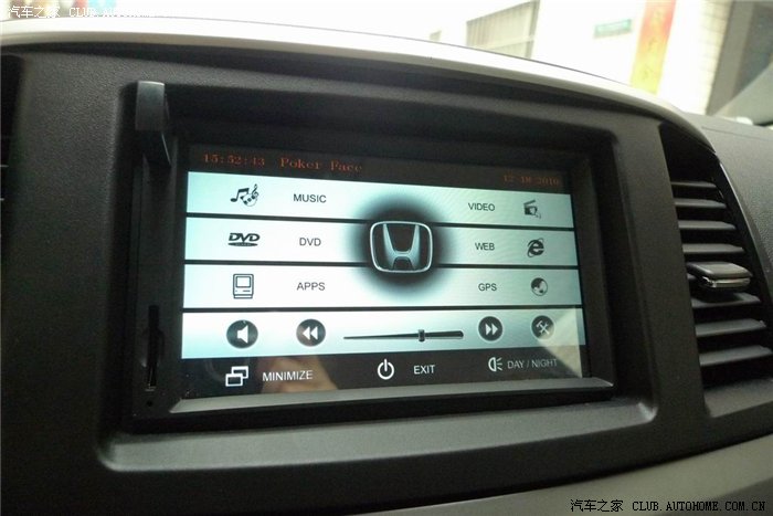

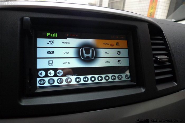

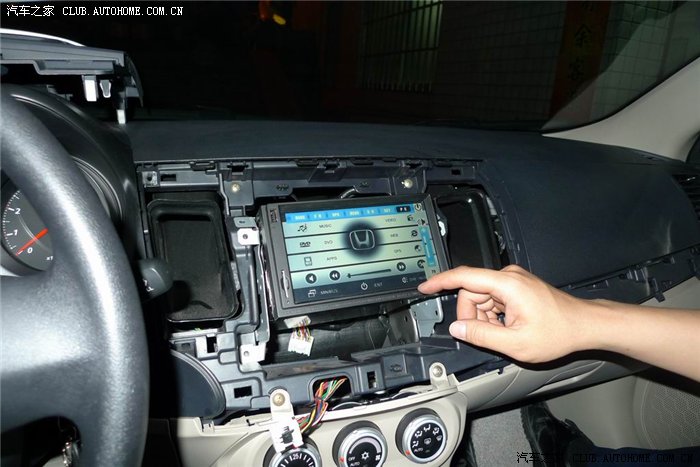

中控软件RR,还没有换皮肤,用了朋友的本田,,,,皮肤N多啊。。。
基本完成了,但是还没有插3G上网卡,方向盘还未能控制音量等,,,,需要完善,,,倒车后视未接,接上后正常。。。。。
