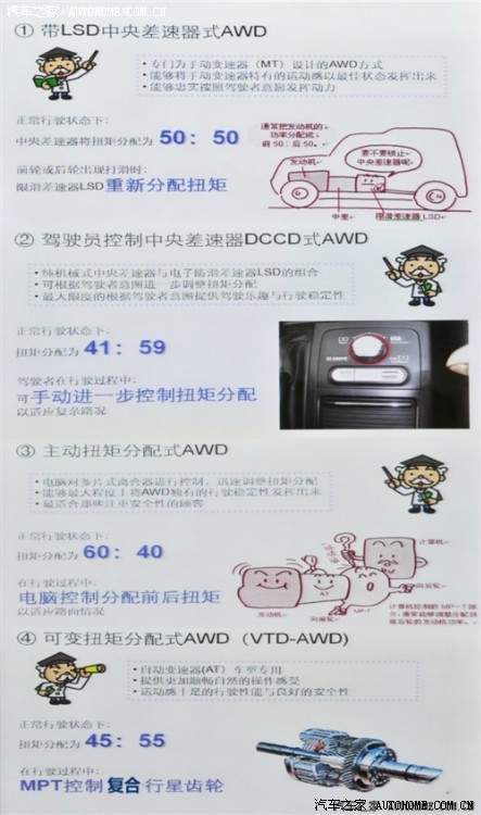

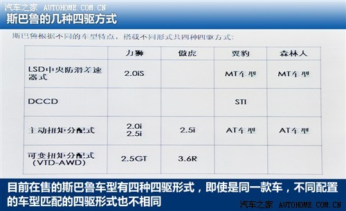

严格地说90:10基本就是前驱了,后轮起不了什么作用,看看真正的全时四驱,比如带托森的奥迪,带VTD的斯巴鲁就知道了扭力怎么分配的了。VTD是40:60分配,打滑的情况下,扭力分配在20:80-80:20间变化。我的理解是这些伪全时高速打滑基本没什么作用。机械式中差的反应才足够快,真正要脱困,中差要带锁,同轴也要有锁,或者有eLSD。途观,斯巴鲁都谈不上越野。…

原帖由 Bimmer335i 于 2011-09-04 17:51 发表在 65 楼
每个后轮5%的扭力也好意思叫全时?斯巴鲁翼豹WRX 2.5T,就是粘性耦合的四驱,任何时间都是50:50的前后轮扭力分配,别不懂装懂了。
我GLK的四驱系统平时扭矩分配和途观差不多,不过他的主力是后轮,那他也不能算是全时四驱了?
四驱就是四驱,10%在雨雪天气下面已经可以起到决定性的作用了!
粘性联轴节需要较大的转速差(前后桥间),它的物理特性就决定了它无法锁定
还有个最大的问题,就算他一直锁定着,这样的情况下粘液的温度会上升的飞快,最后会失效,那还有个鬼用啊!
再说了粘性联轴节的反应速度差不多要1秒钟,这种反应速度甚至连雨雪天的保护都起不到,充其量就是在某个轮子在雪地打滑了可以起到一点帮助而已!
懂不懂不是说的,不过建议你真的要去看看汽车之家的专题——玩转四驱了!
