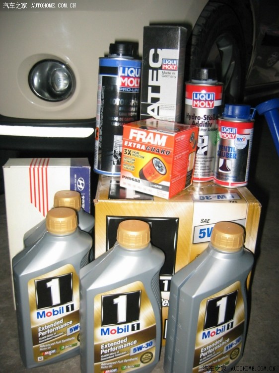

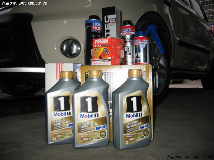

准备了一大堆东西
主角:美版金装美孚1号

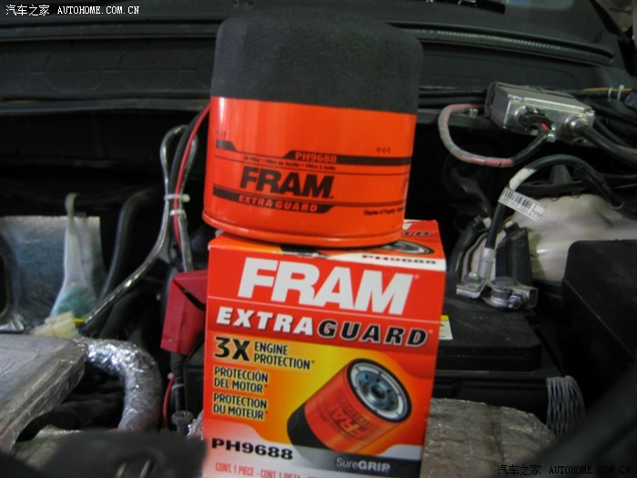

      霍尼韦尔纸芯机油滤清
      力魔发动机清洁添加剂
配角:力魔陶瓷保护膜
      力魔顶筒消声剂
      力魔燃油喷嘴自洁添加剂
呵呵·看上去感觉像是帮某商品卖广告似的·但不管你信不信,效果的确是出来了·····

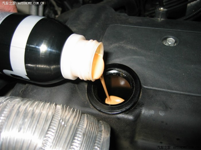

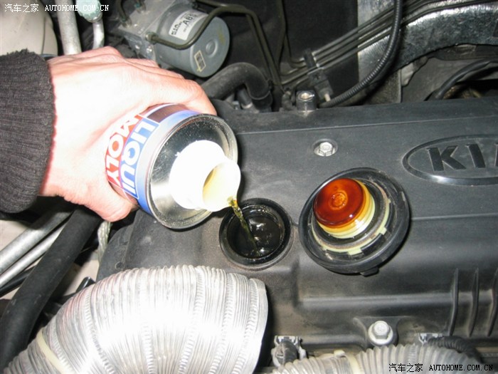

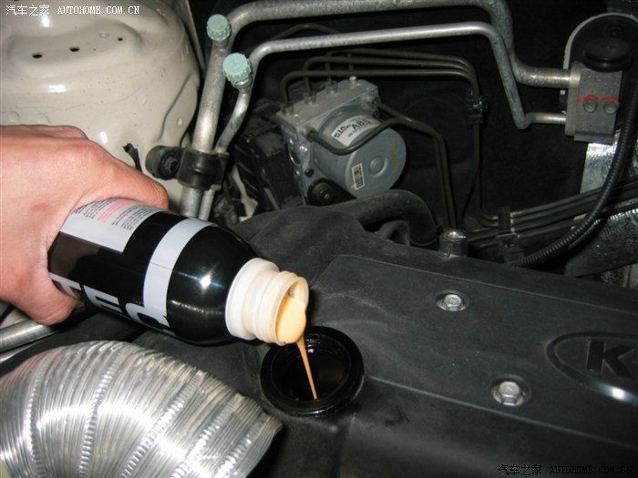

1:在原来的发动机还没有放掉机油时,先把发动机清洁添加剂倒进发动机,怠速15分钟(说明书上说10分钟,但洗久一点,效果更好)。

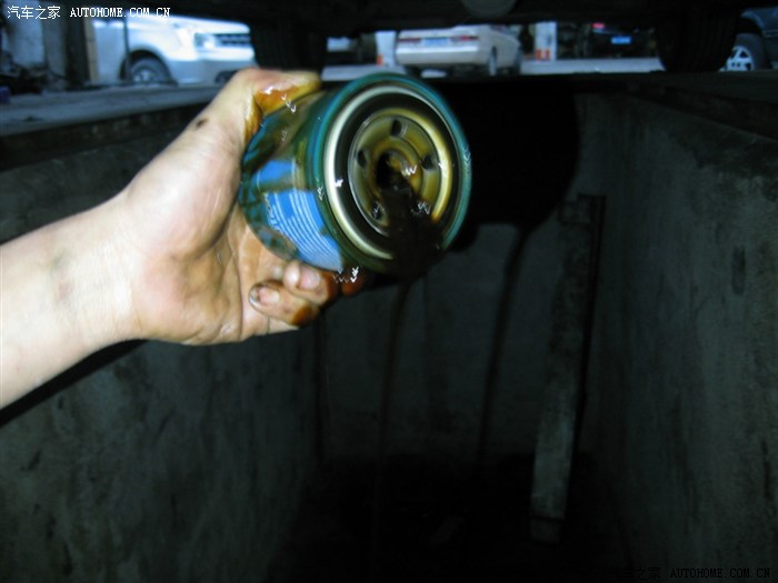

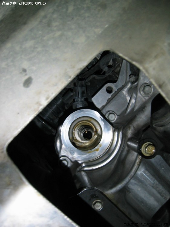

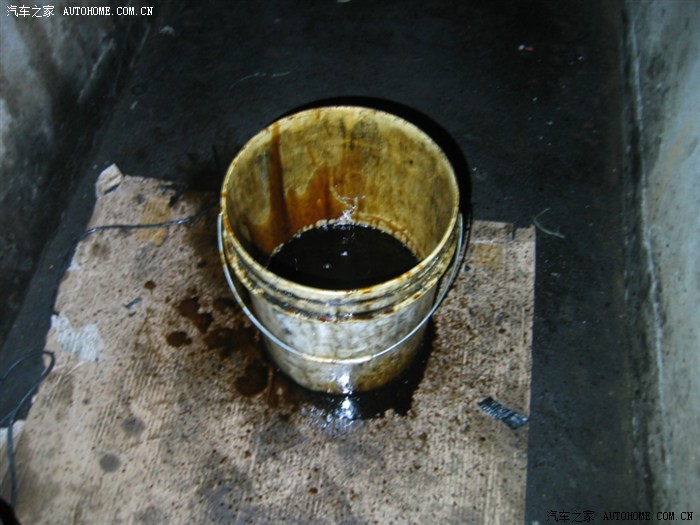

2:放掉清洗过的废机油,用风枪在加机油口处吹10分钟,可以左右两边摆动,使废机油尽量的全部流出。

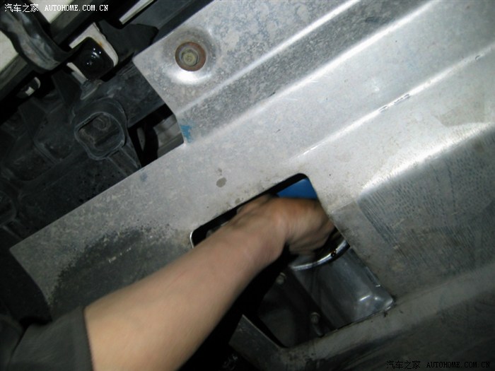

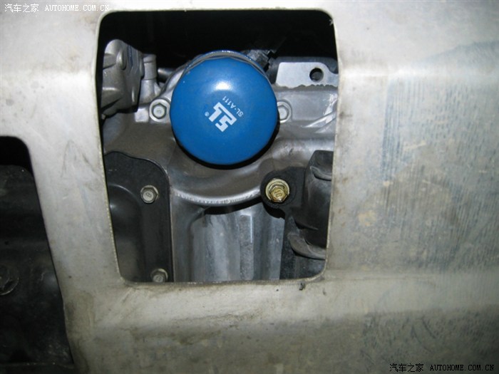

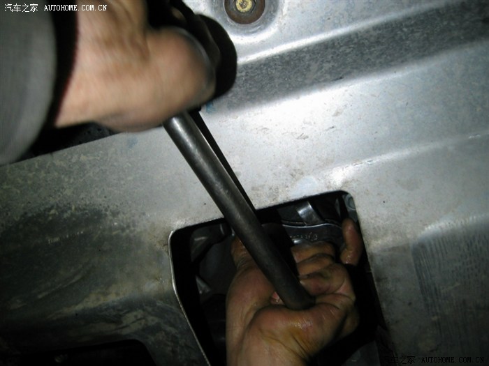

3:拆掉原车旧的机油滤清器,再用同上方法,使用风枪吹10分钟。
4:拧回放油螺丝,安装上纸芯滤清器。并拧紧。

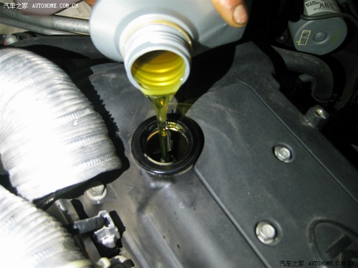

5:先把150ml陶瓷膜保护剂先倒进机油加注口。
6:然后倒进3罐美版金装美孚1号EP长效机油(5W-30)。
7:倒完3罐后,看一下机油量尺的位置,这时候应该是高于机油尺最高点。
8:启动发动机,怠速运转5分钟,让新机油充分流动到发动机内部每一个角落。
9:熄火,静止2分钟,抽出机油尺,这时候应该是在中间位置的。
10:检查机油滤清器和放油螺丝位置有没有拧紧上好。

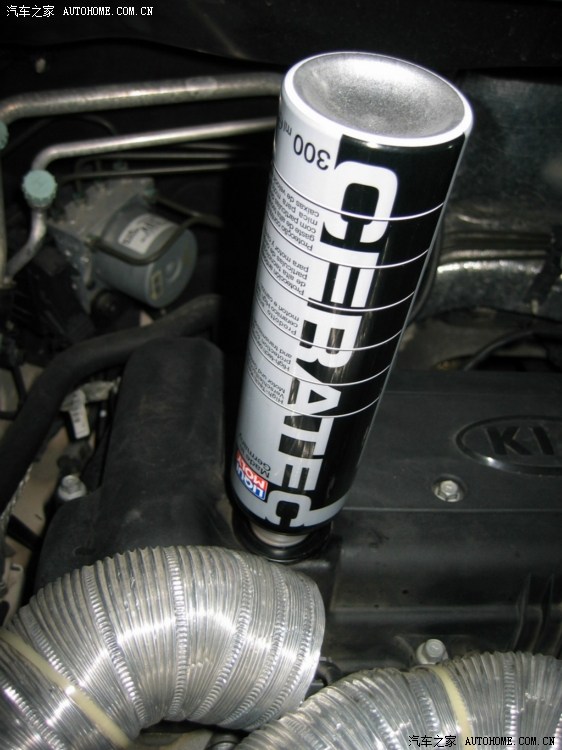

12:添加上顶筒消声剂,更换机油步骤完成。

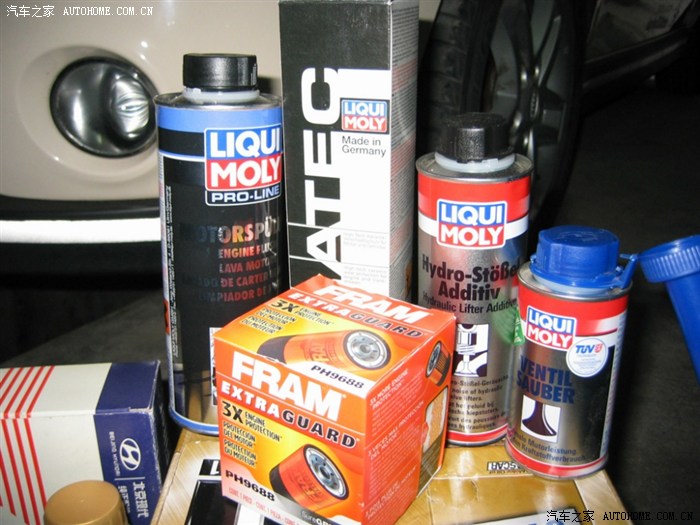

保养的全部物品····呵呵··

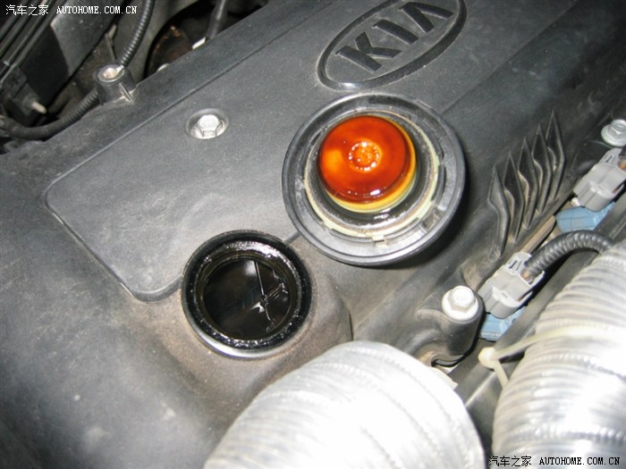

先清洗发动机内部,利用原来的机油清洗,省钱又环保····

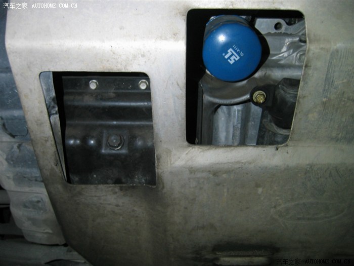

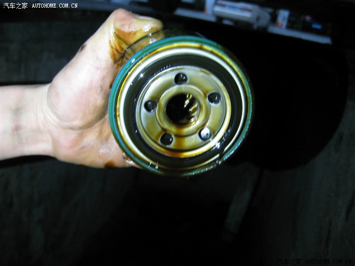

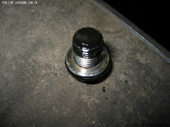

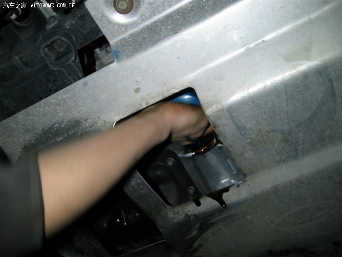

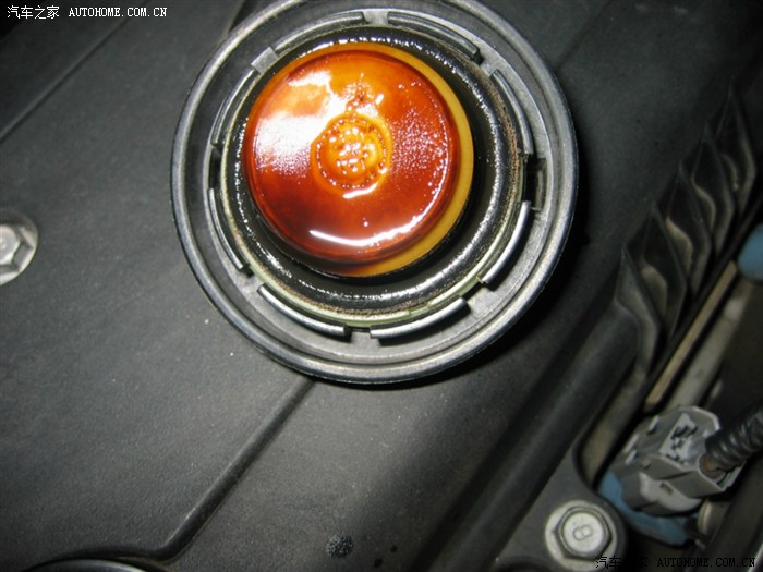

放油了·看看都有些什么···

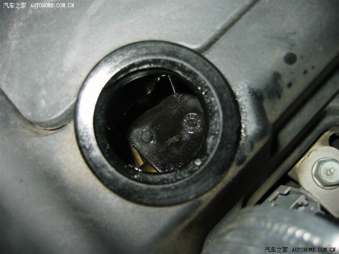

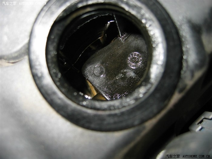

把废油全部放干净后,从加油口看一下,干净多了(黑色那个时原金属颜色,旁边那些金黄色的才是铝发动机内部)

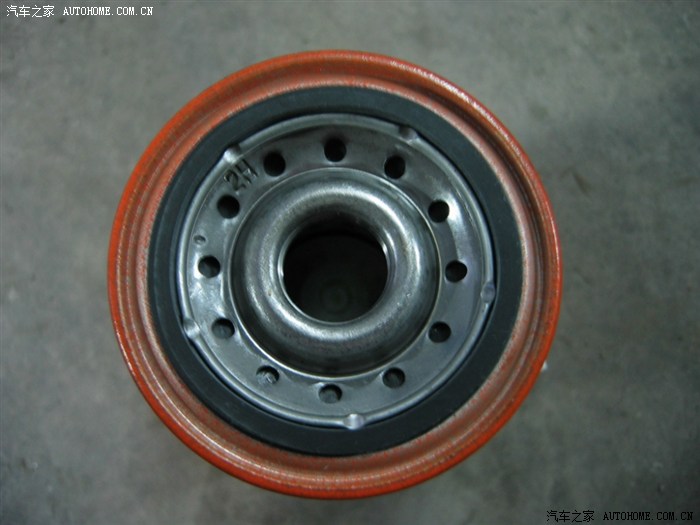

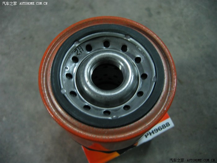

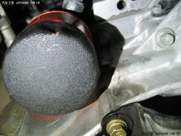

上好纸芯滤清器······

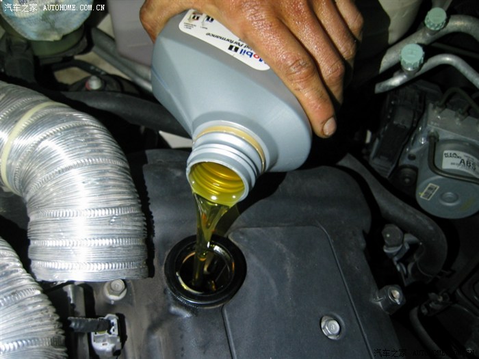

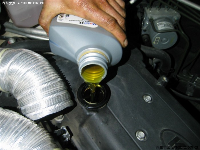

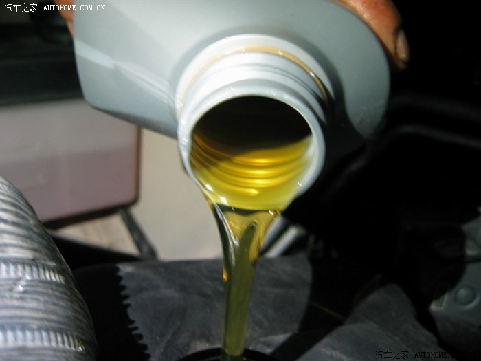

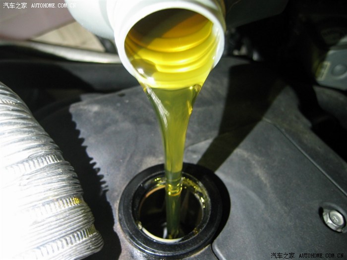

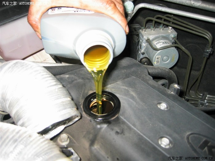

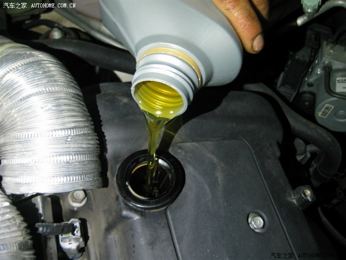

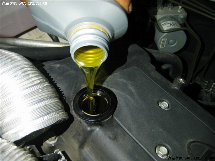

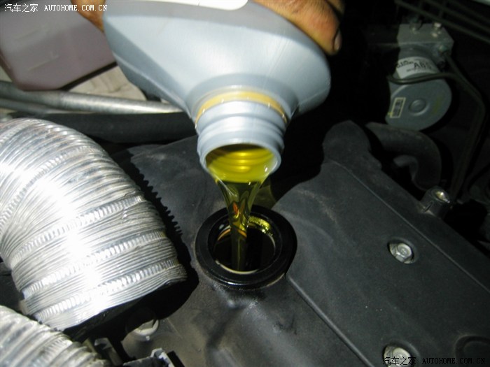

开始加新油了···

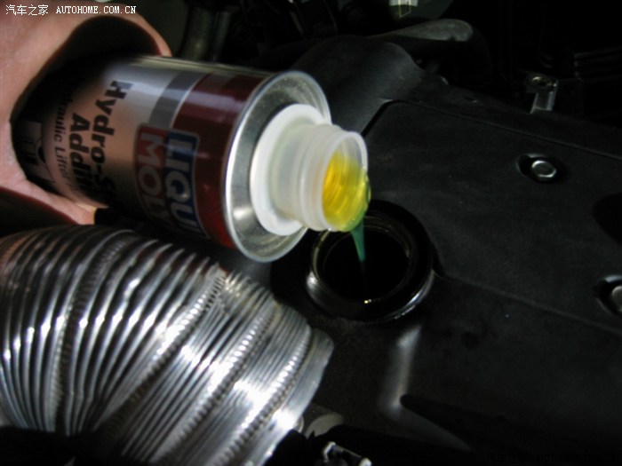

换完油,出去转了一圈,回来在把消声剂倒进去···呵呵···声音少了很多哦··
