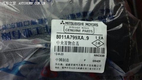

第二次发来的货,这次是原包装,第一次没有这袋子和封纸

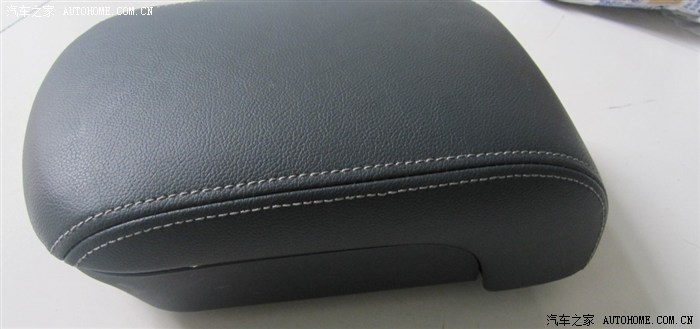

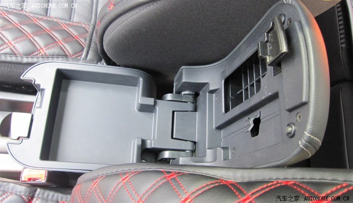

看封存是原厂产的,三菱翼神4S专用箱
质量没话说,没有一点异味,而且做工精良

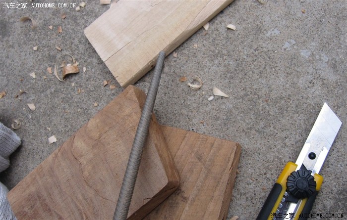

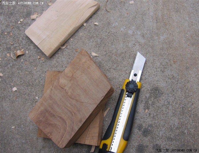

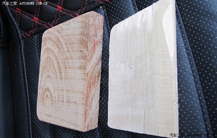

准备找两块木头,但比要求的小了,找了三块,其中两块要合成一块,量尺寸,粗加工,先锯到大概差不多的形状,也可送到有工具的装修店或沙发加工点让人家锯,我是自己锯的,还有选木头时别选太硬的,选松木就可以,自己好用刀切和打磨

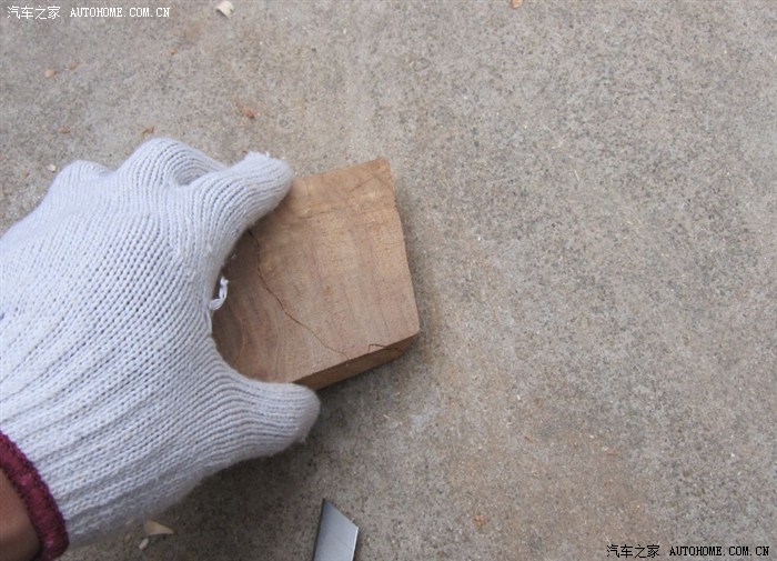

边角什么的我直接在水泥地上来回打磨
找个木挫会更好,我没买到,用了个小铁挫拉了会,效果一般

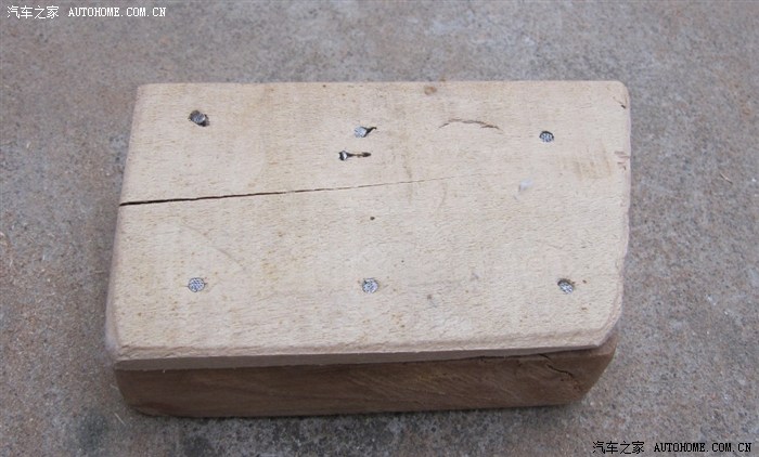

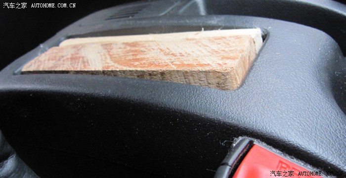

这两块合并起来插下面
差不多,因为要包一层皮,所以要算计好

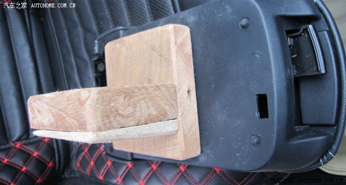

合体钉上
下面垫一块25MM的木板
大致安装思路

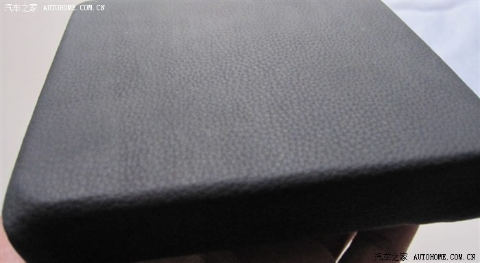

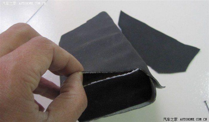

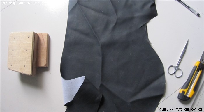

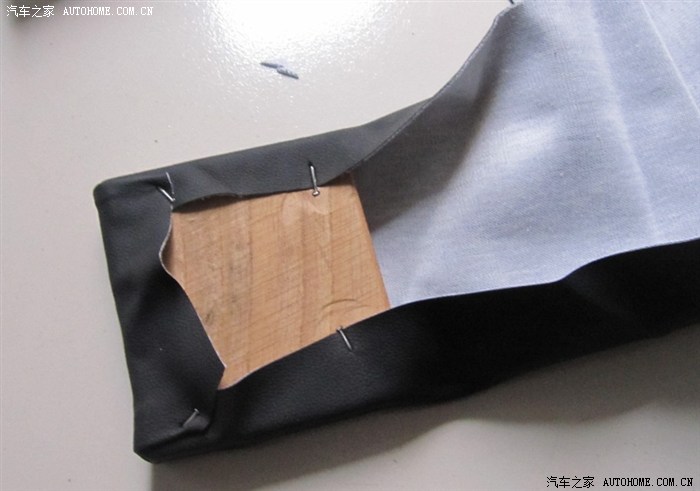

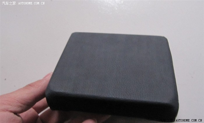

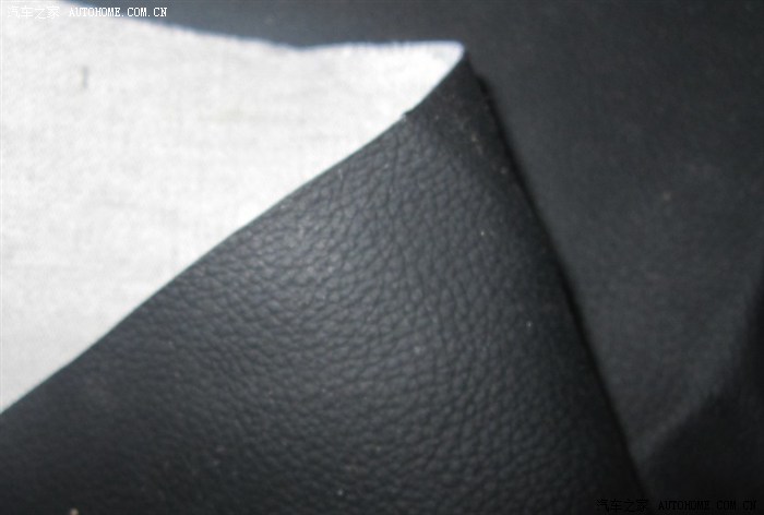

接下来包一层皮,皮是顺路在汽车装修店要的,要了一块人家没用的黑色皮,没要钱
皮革,也就是所说的超纤皮,加工坐垫什么用的。
自己用小钉慢慢来

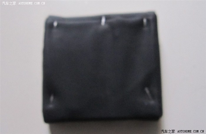

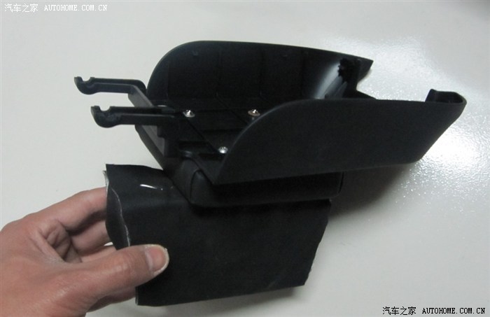

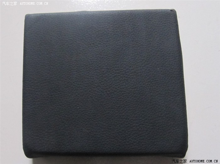

这张模糊了,本来想删掉,但要让大家看包起来的样子,这一面是与箱底粘合的,所以不一定要美观
再看这一面,漂亮多了吧
这是插在车孔内的,就是2合一的木头,不一定要多完好,四周我开口,插时如果有松动,可在四周夹层里放皮加厚

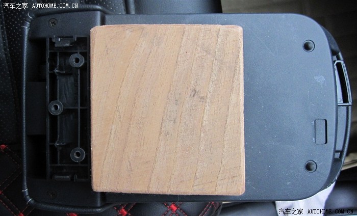

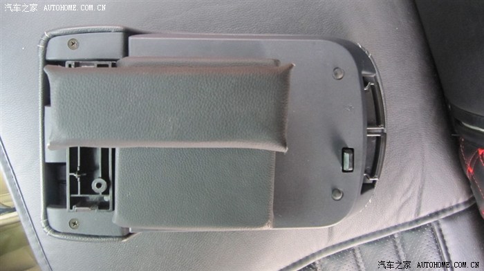

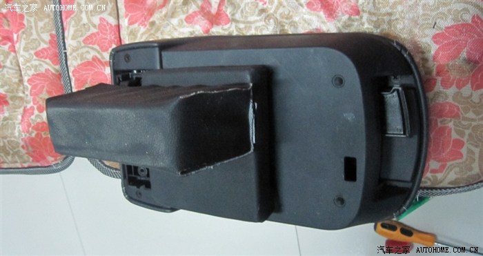

基本情况这样,下一步准备粘合,先放成这样,用笔做好位置记号,然后先把这两个木头组合用长铁钉粘合好,我用了6个长铁钉固定,很结实了

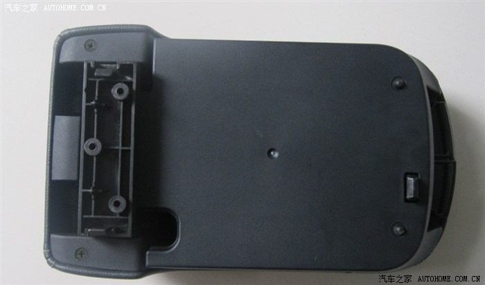

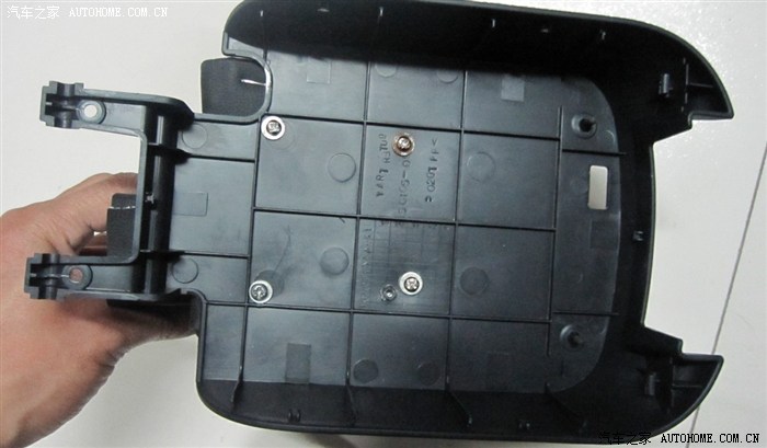

扶手箱底闻,两螺丝松开,用塑料撬杠四周一撬就下来,很方便,然后用四自攻螺丝与木板粘接,这塑料底可以先用烧红的铁钉烫四个小洞,方便上自攻螺丝

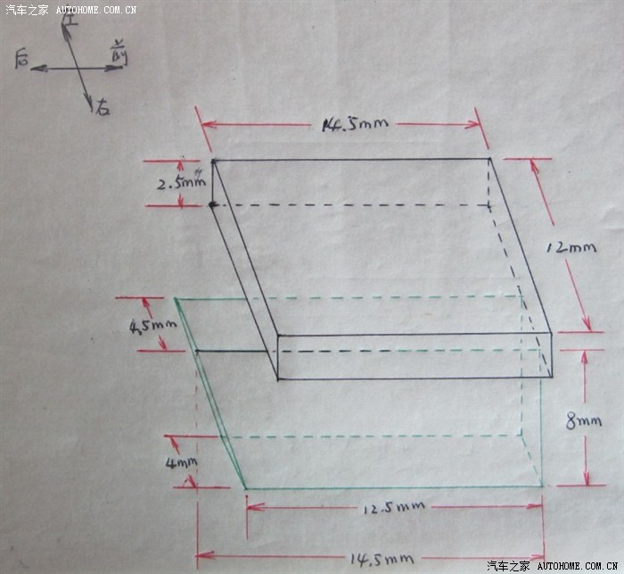

看半成品,下图是对应角度的各项数据
应有的TX求数据,加工时的数据早扔了,今天重新量了一下,然后画了张草图,给需要的人,对应上一张半成品图的角度,重新量的数据是实际数据,包括外皮,所以如果要加工里面的工头,所有数据都要减去4MM(单层皮厚2MM)
草图上的距离单位应当是CM,我标错成MM了,不好意思
装上箱体上部
竖着看

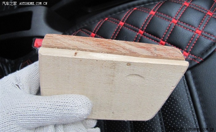

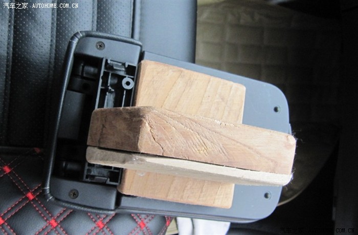

从下面看,左边的两木头是平齐的,
然后直接插进去,调试了一下,两边木头夹层里各放了一层皮,真的很稳定了,

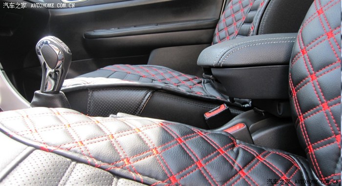

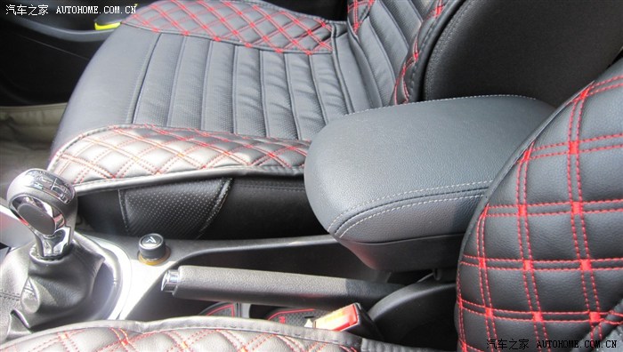

效果不错吧,下面让各狮友从各角度观察
保险带扣,一点也不影响

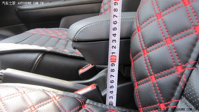

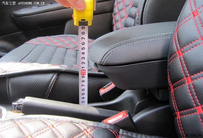

手刹下面的水杯位量箱子的高度是28CM
坐椅这个位置量是18CM,我的身高是1.78M,坐椅调节是放到最下后再往上按两下

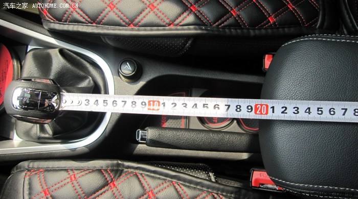

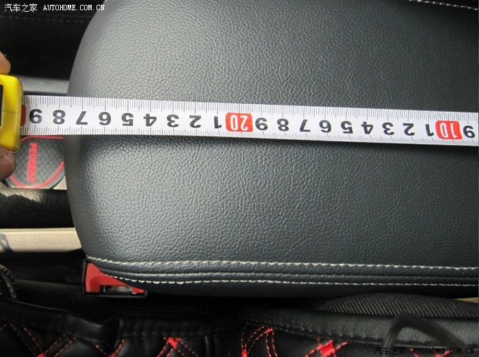

与手档柄距离20CM

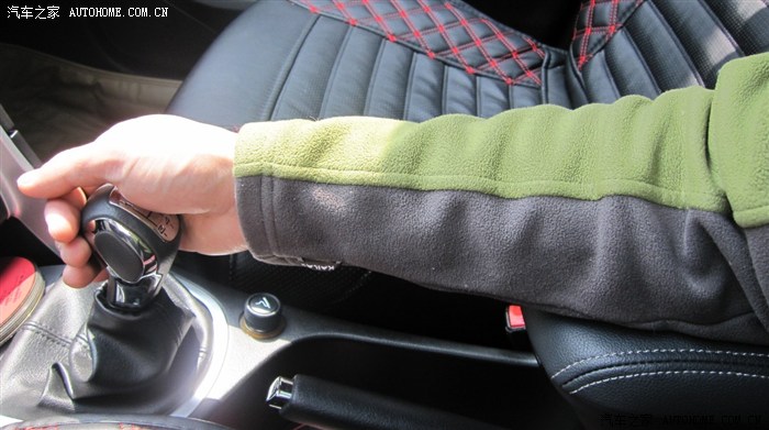

手柄与扶手箱同高, 这手柄比原配手柄要高2CM左右。真皮的,手感一级棒

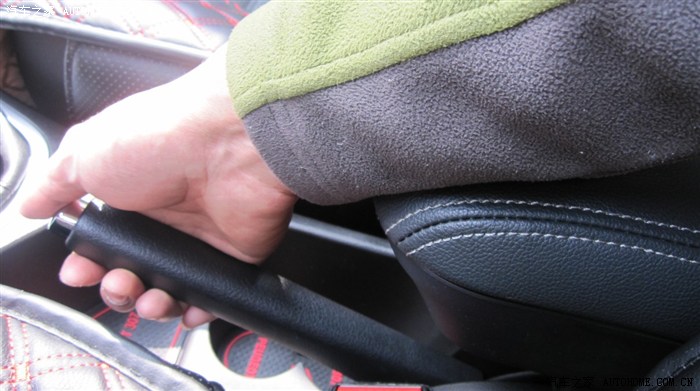

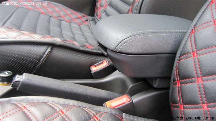

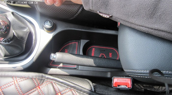

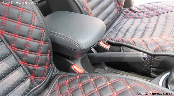

一点也不影响拉手刹

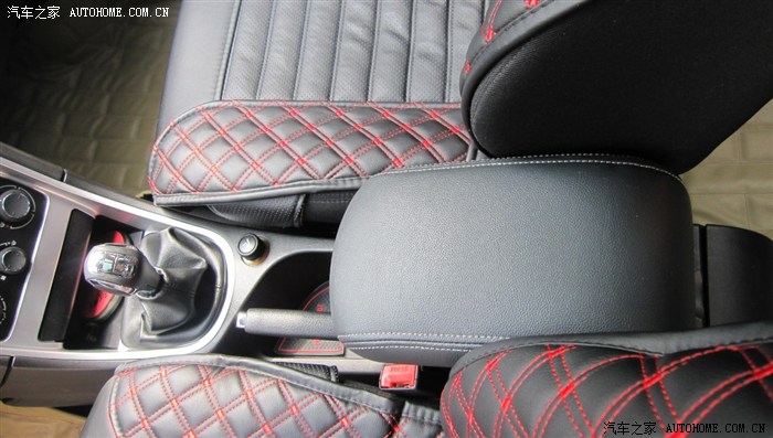

从驾驶员角度看手刹
试挂档感觉很舒服,照片最右边那衣服折痕就是我的胳膊肘,基本放在箱子的中前1/3处,很稳定,不一定要买可以拉前的那款扶手箱,功能多了反感觉不结实

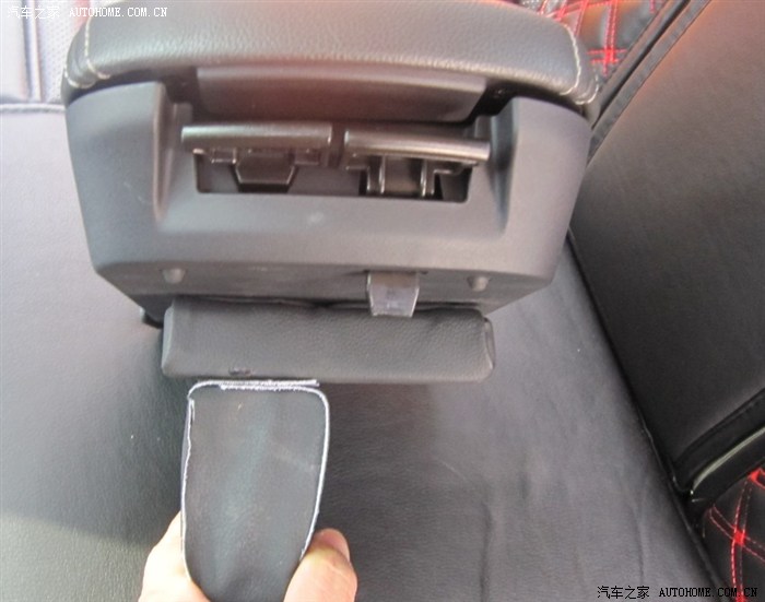

两保险卡扣位

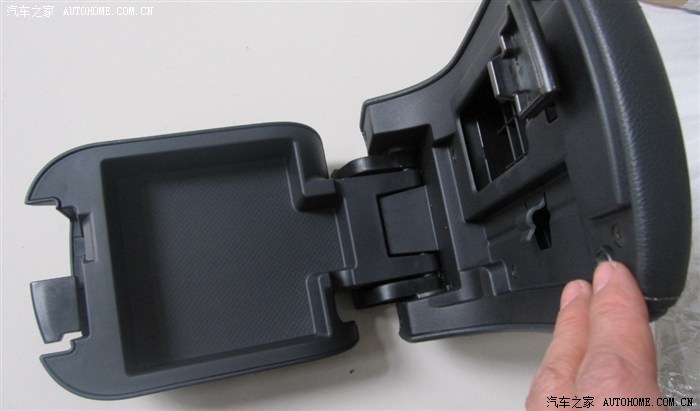

打开的情况

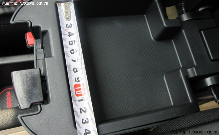

内部宽度

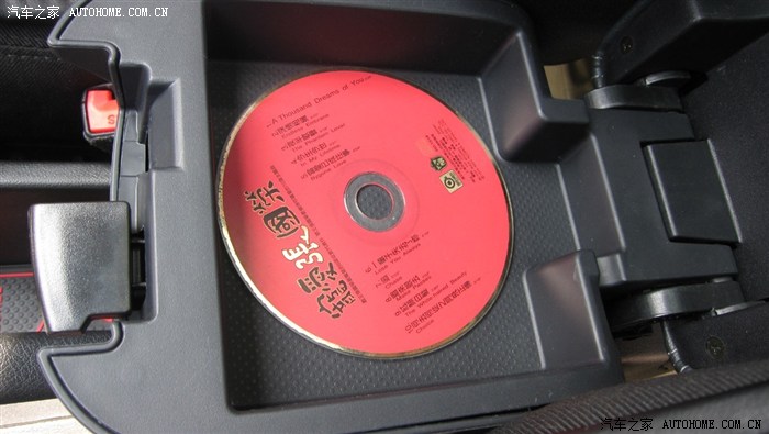

放个光盘对比一下大小

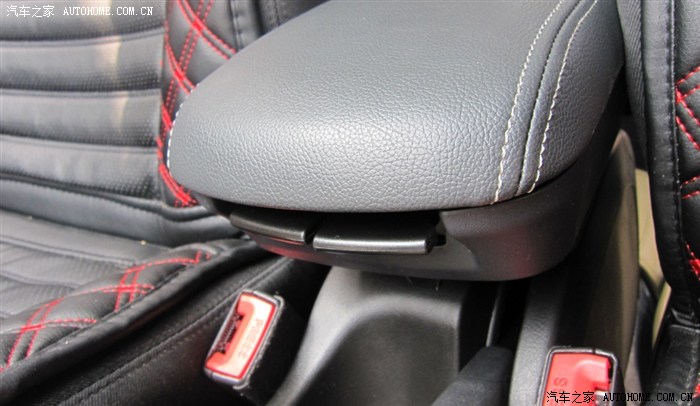

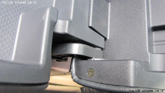

关节的细节,做工很到位,不必担心断裂问题,

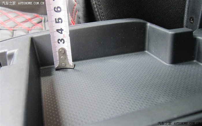

厚度4CM不到

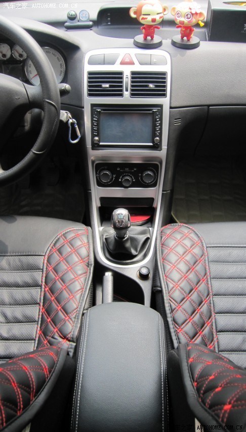

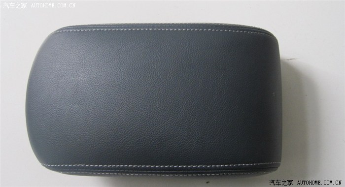

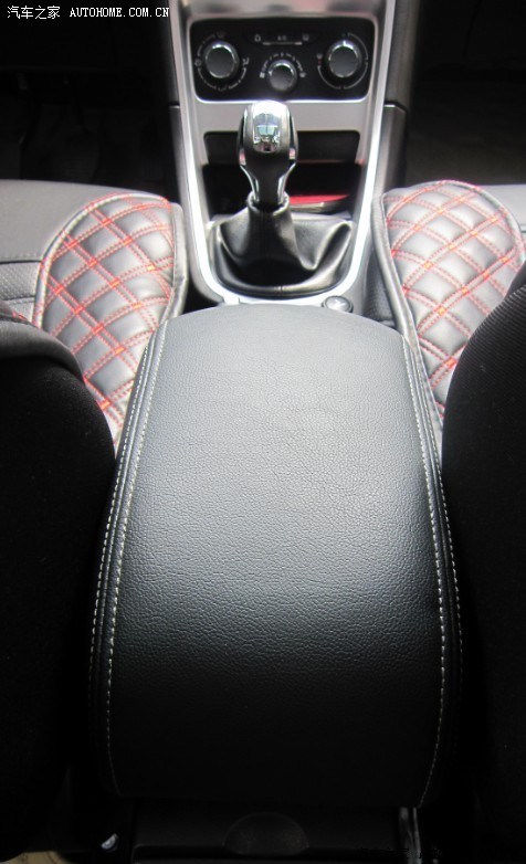

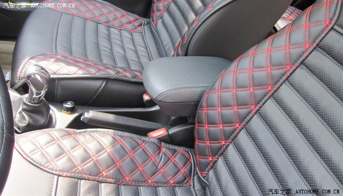

效果图

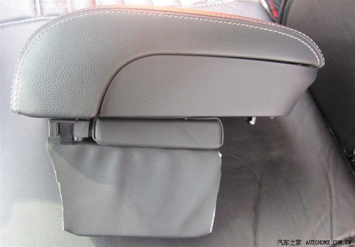

这样看后面,因为不是用螺丝直接打在车上,所以箱子整体往前去了三CM左右,这样胳膊肘效果更舒服,也不影响后面车原来的小翻盖箱的使用,

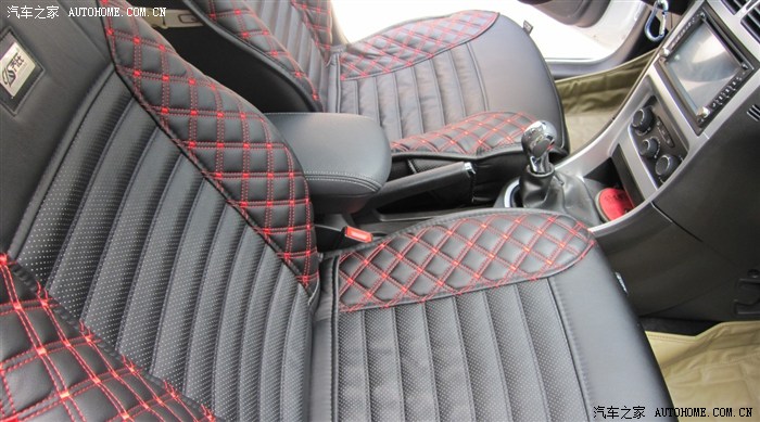

副驾驶位角度看
远一点看
最后总结一下,这扶手箱做工精良,用料上乘,无异味,结实耐用,不影响手动档挂档和手刹,也方便扣保险带,我无损按装,往前去了三CM,下面木头加皮垫高三CM,这样解决了箱体短矮的问题。这中央扶手箱的空间不大,没有第二层,所以放东西有限,总比没有好,但他能解决你长时间开车胳膊肘没地方放的问题,减少疲劳安全驾驶。还有解决了中间空空的不美观的问题,装上去后很有感觉,象原装的一样,不论是外观,做工,品质都很不错。
