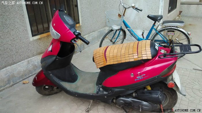

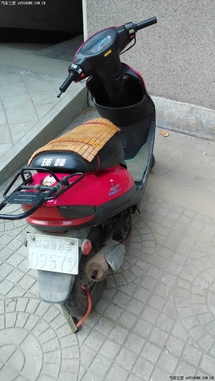

     自从06年开上四轮以后,原来的摩托车卖的卖送人的送人,曾经也是风光一时的两轮就只剩下了这辆珠峰光阳四冲50,lp经常骑着买买菜,夏天我骑着去湖边游游泳,这种事四轮就只能停在入口的停车区,剩下的时间里,它就静静的停在楼梯下面的楼道里落土。
    从买来就没有过户口,当时流行助力车,500元办好不用审车不用驾照,这么多年就这样过来了,记得几年前泥瓦撞裂了,花了200多元才配了一个原厂的泥瓦,那时配件非常难买,都说这车不好配,后来陆续的换过不少小东西:油门线、码表线、点火器、高压包、油位计,电瓶更是1年多就换,毕竟一停就是7、8个月,也没人上心琢磨它,前年大灯也不亮了、机油烧的厉害、排气筒也锈穿了,去年lp买了一辆锂电车,眼看着它就只能退役了。

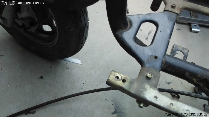

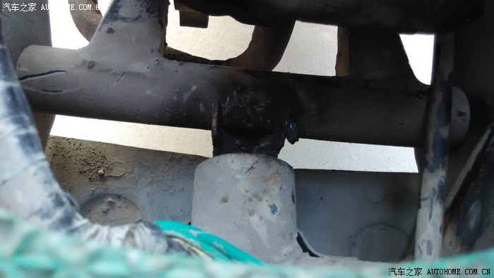

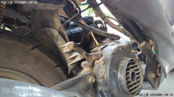

    发动机打开里面中缸上有磨痕但还问题不大,活塞和活塞环直接不行了造成烧机油,直接让修车师傅换了新的;大灯的问题是搭铁线有问题,故障点不好分析插头太多了,所以就近破线重新换了一个位置搭铁;检查车架发现发动机吊架直接断了,造成支大撑后轮不离地发动机顶座桶,而且后轮整体左右晃,中轴衬套、后减震衬套也坏了,师傅看看不愿意干嫌弃活大费工而且换衬套有风险,其他的基本没有什么大问题,之前每年换电瓶时他就一劲鼓动我把车处理给他,看来他也有点数,车基本没出力没什么大问题,这坚定了我自己翻新的决心,开始网购各种配件和工具,另外找了一个修车铺花了50元手工费把中轴胶套先给换了,最难的地方解决了,其他的都不是事,开始前先给大家看看网上珠峰光阳和赖昌*的故事,我的这台后来发现是2002年5月出厂的,估计发动机应该是当时的走私货。

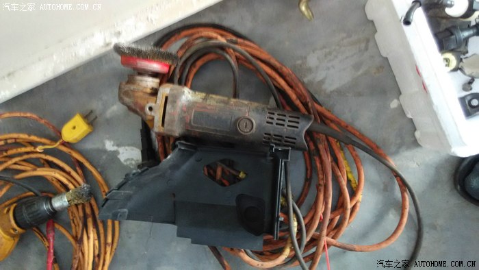

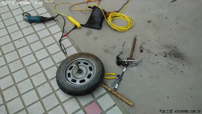

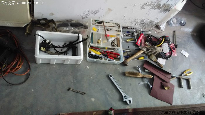

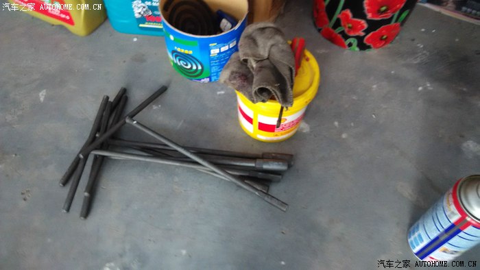

   工欲善其事必先利其器,兵马未动工具先行,奉劝没有这些基本工具的xd莫要开始这种劳心劳力的枯燥工程,看帖容易动手难啊,而且开弓没有回头箭呀,切切

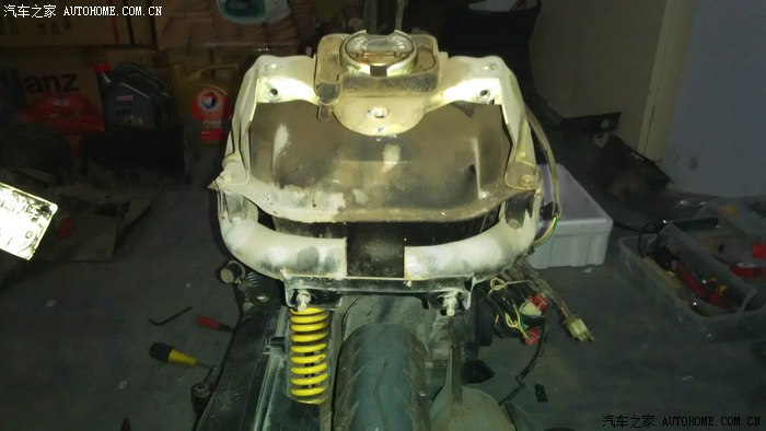

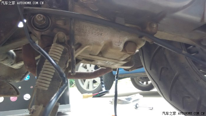

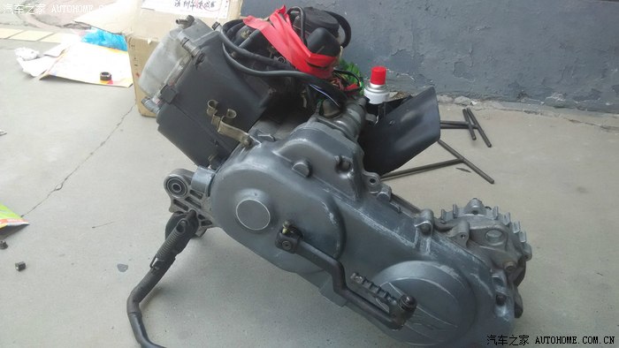

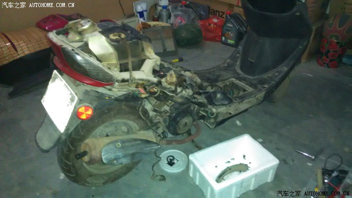

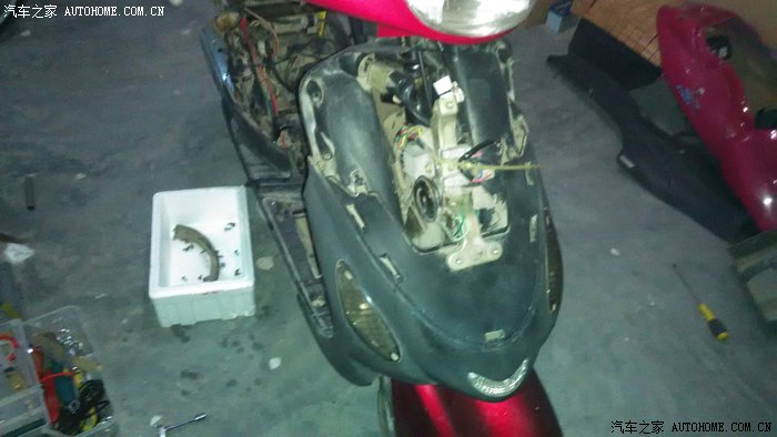

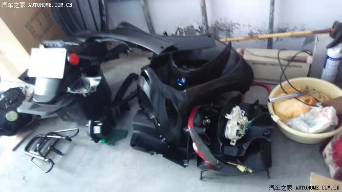

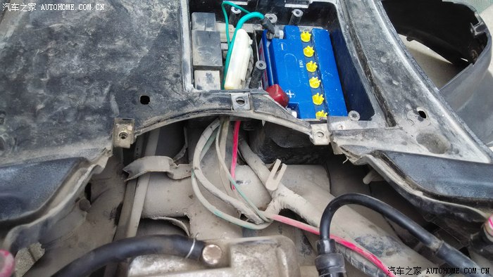

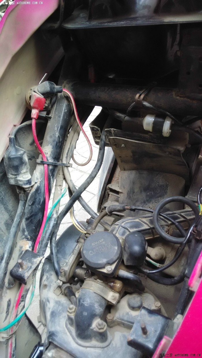

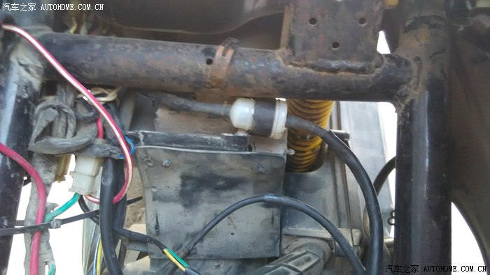

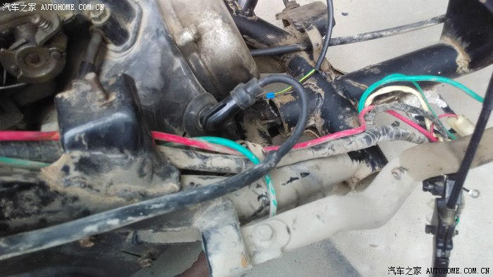

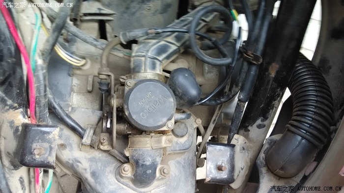

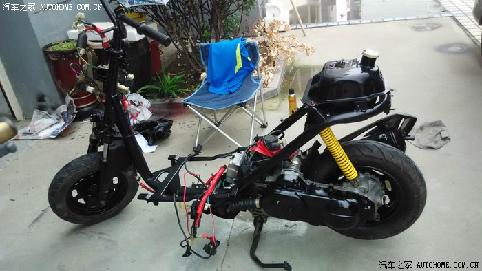

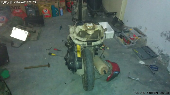

大幕徐徐拉开,过程满是累和泪啊先看看车座桶拆掉后里面的内幕

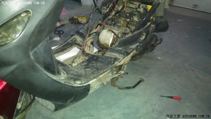

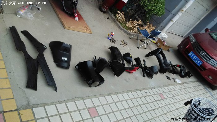

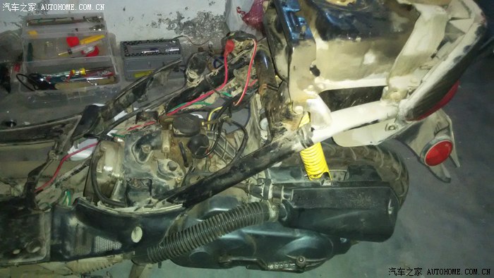

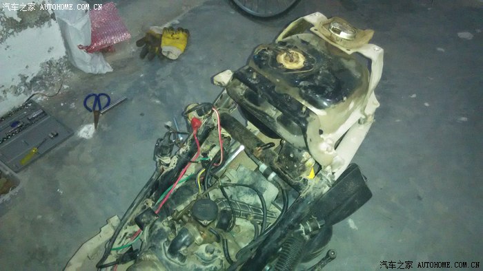

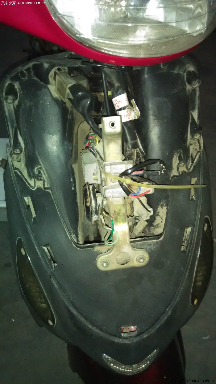

趁着夜色朦胧开始拆除外观件
第一个晚上的最终局面

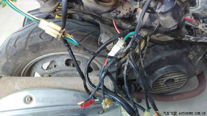

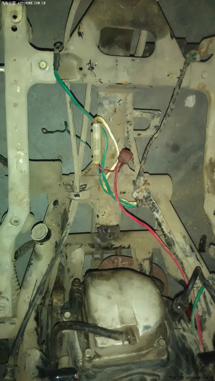

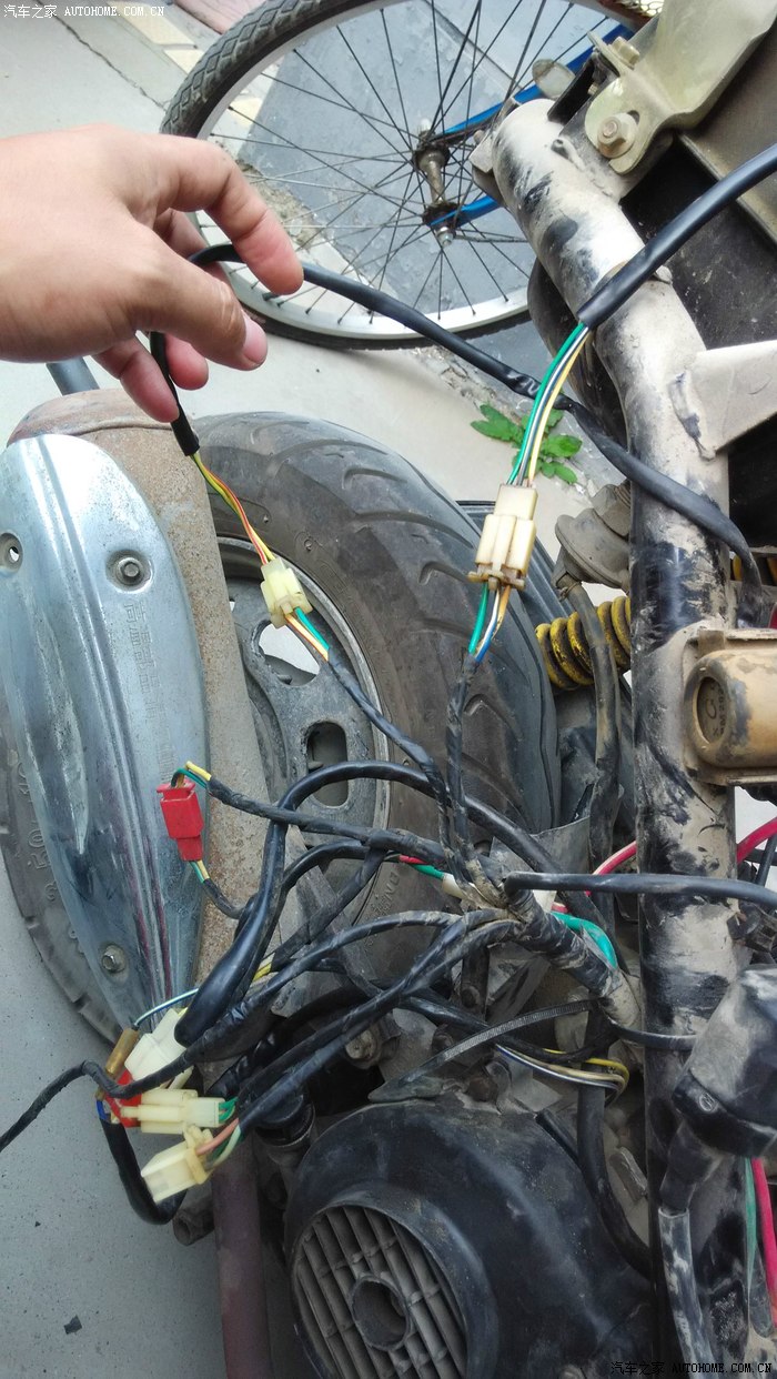

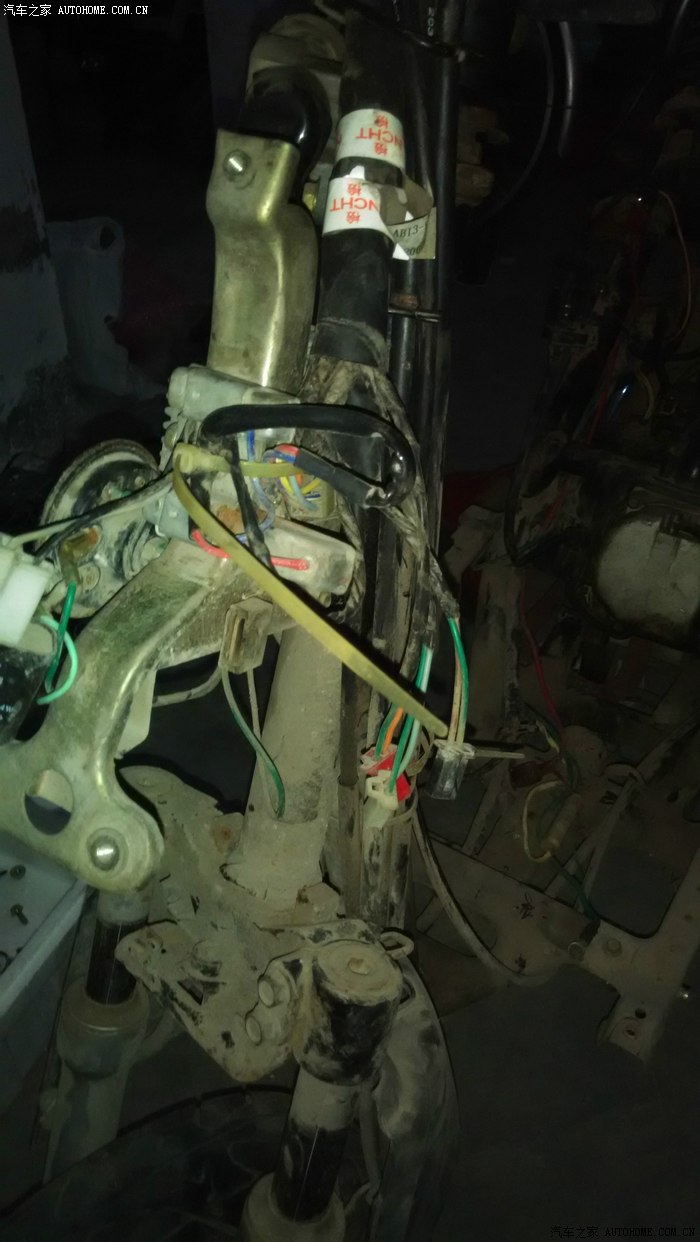

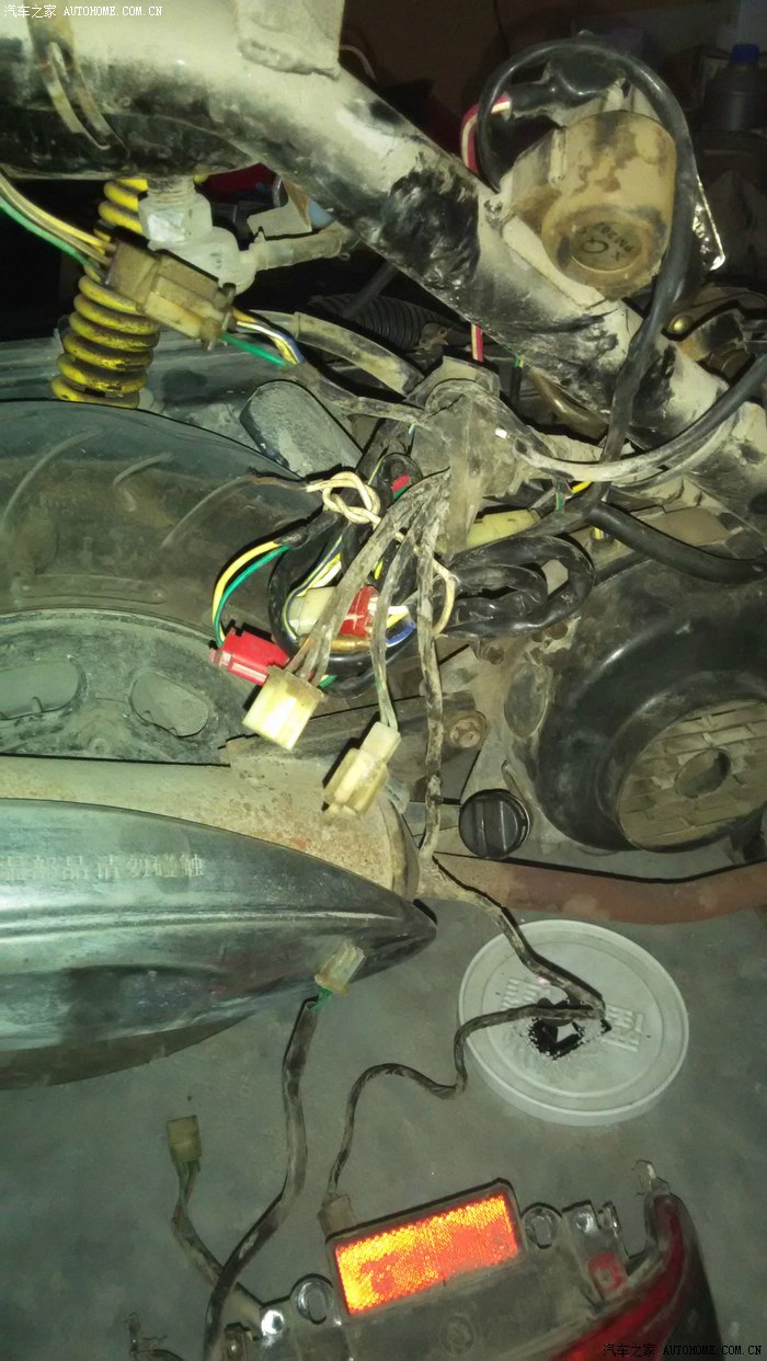

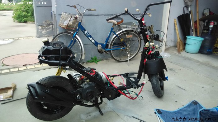

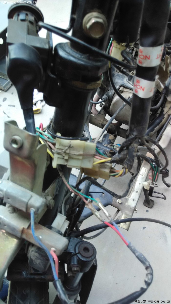

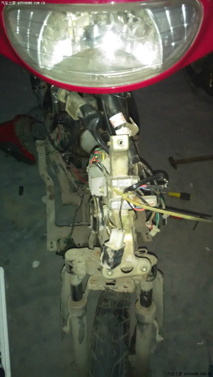

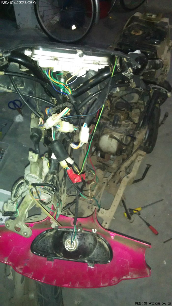

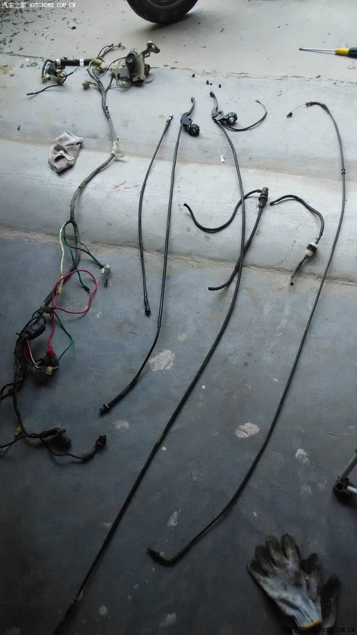

第二天的任务拆除所有线路、油路、电路
所有线束拆除完毕,保养涂油擦拭,手套损耗一付
看看第二天的战况

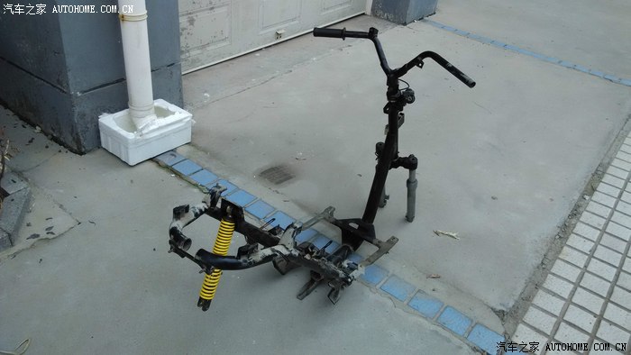

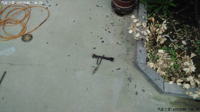

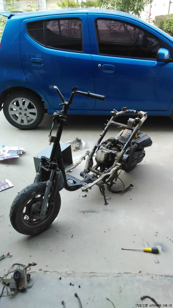

第三天真的是不想动了,但是没有办法啊,上驴容易下来难啊

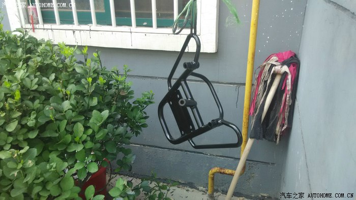

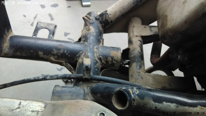

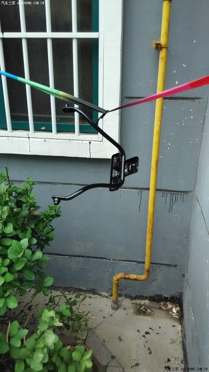

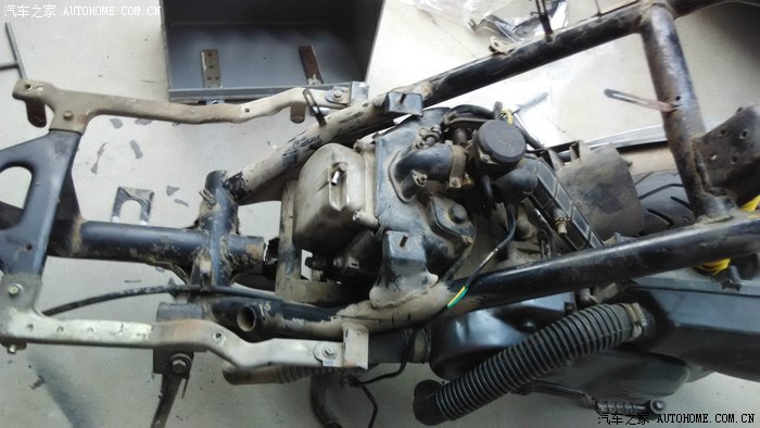

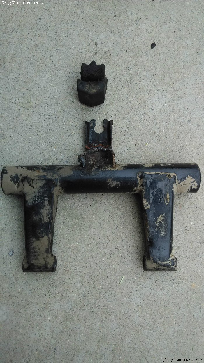

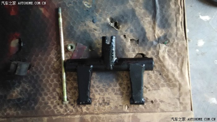

拆下来的发动机吊架,大概断了3、4年了,这次动手翻新50%是为了搞它

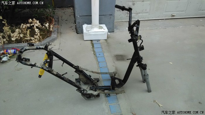

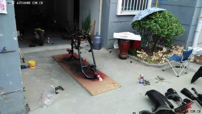

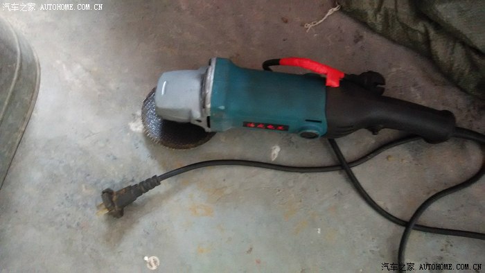

擦拭、除锈,一个人干

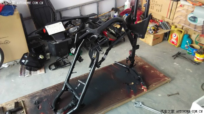

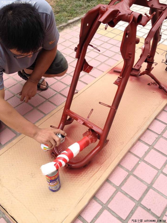

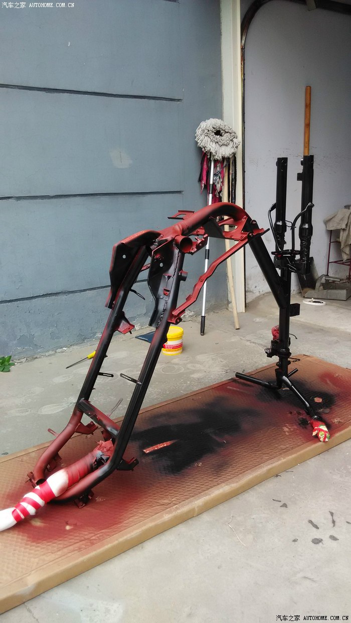

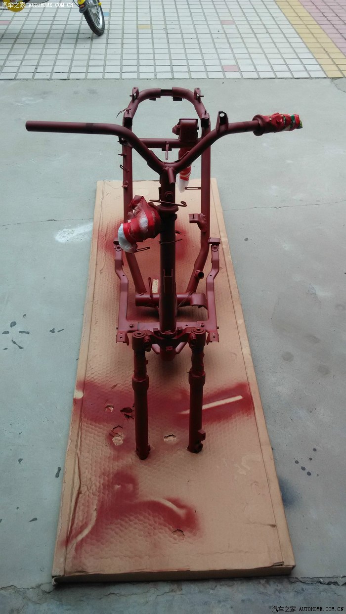

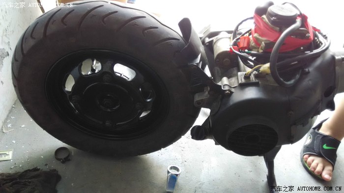

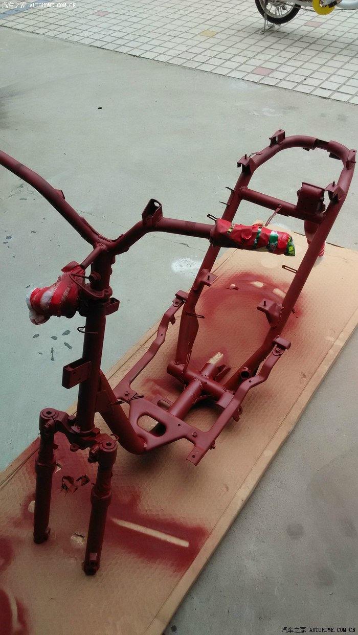

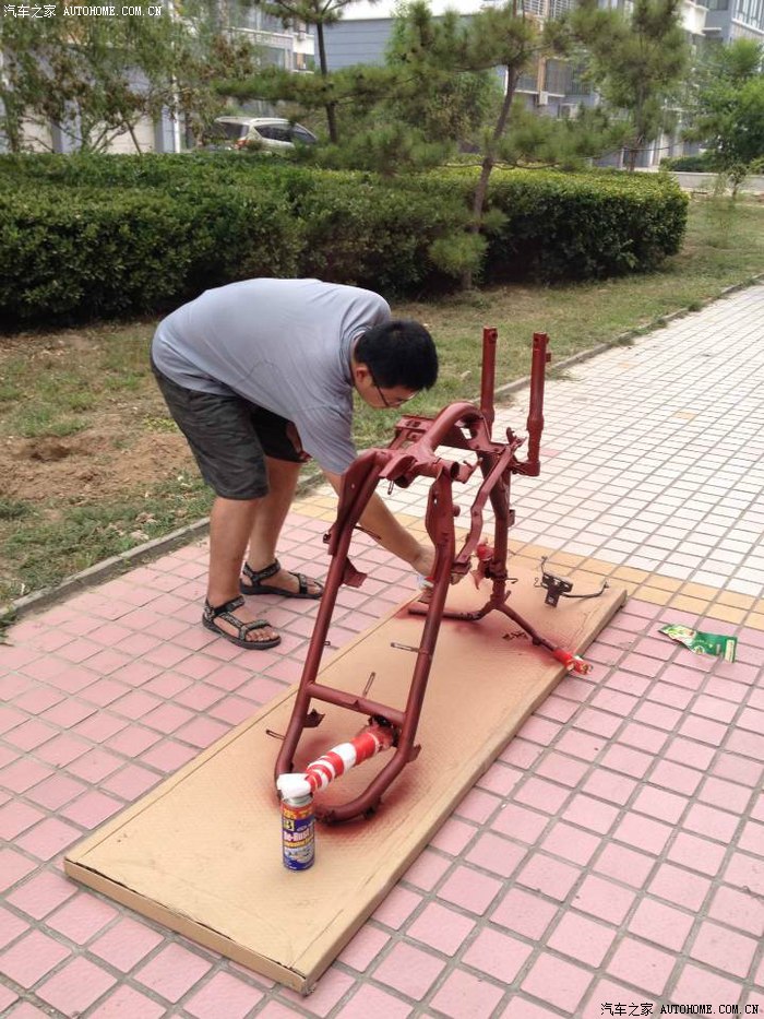

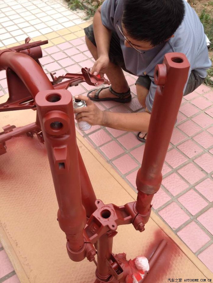

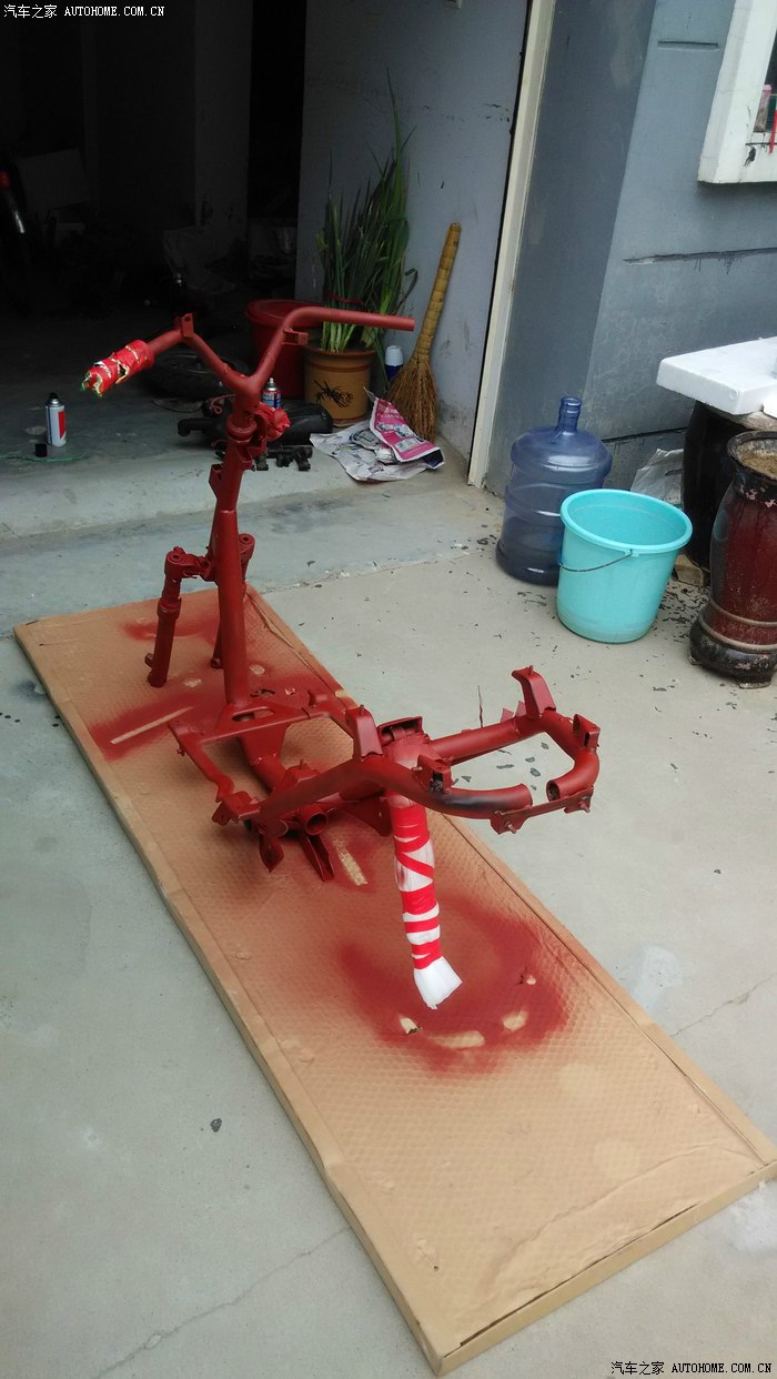

包裹减震、手把、电锁,喷第一遍底漆
第二遍底漆
喷漆间隙喷喷小件

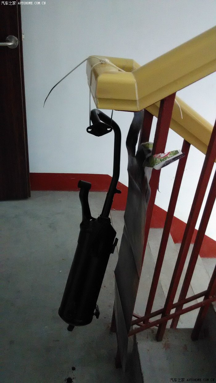

350度高温漆喷排气筒

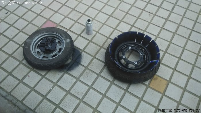

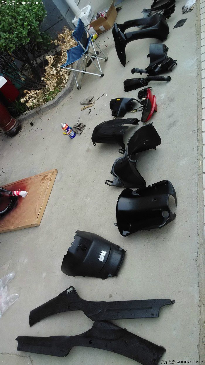

洗洗外壳塑料件,喷上表板蜡

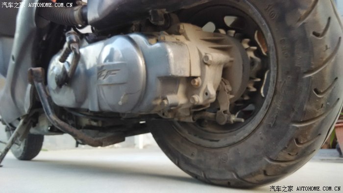

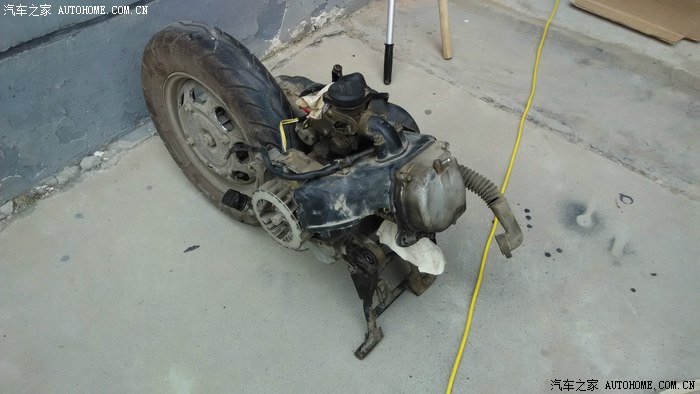

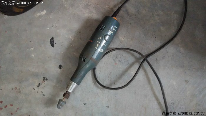

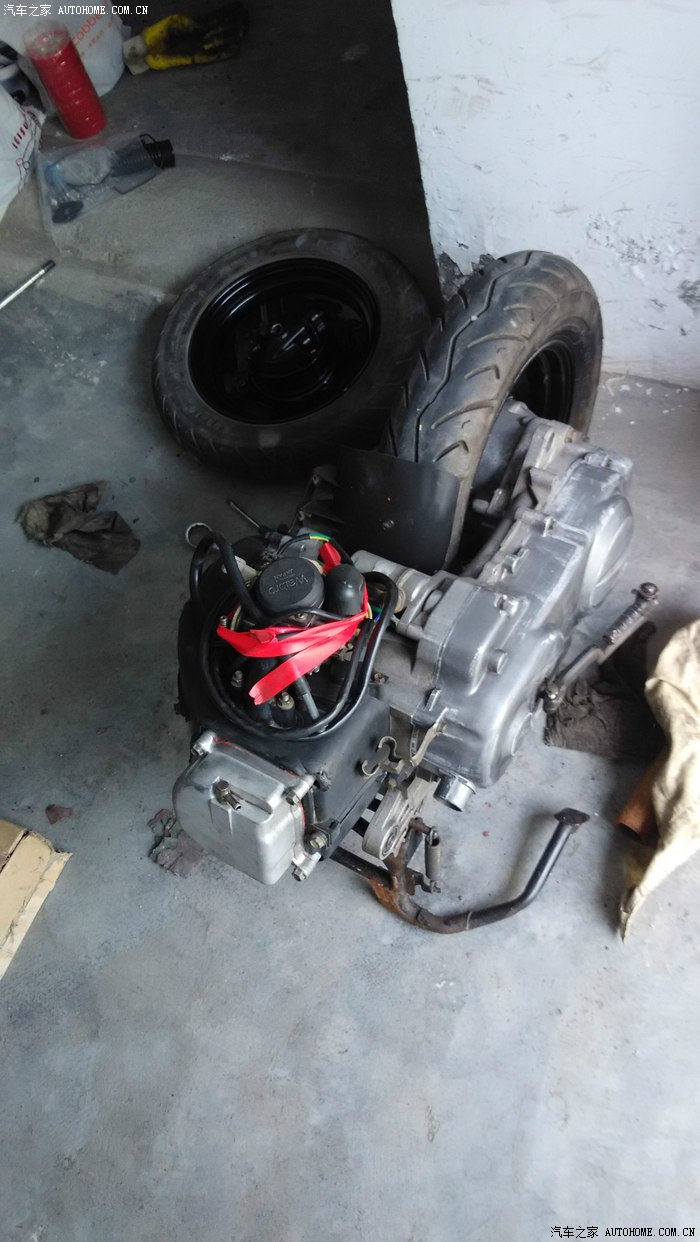

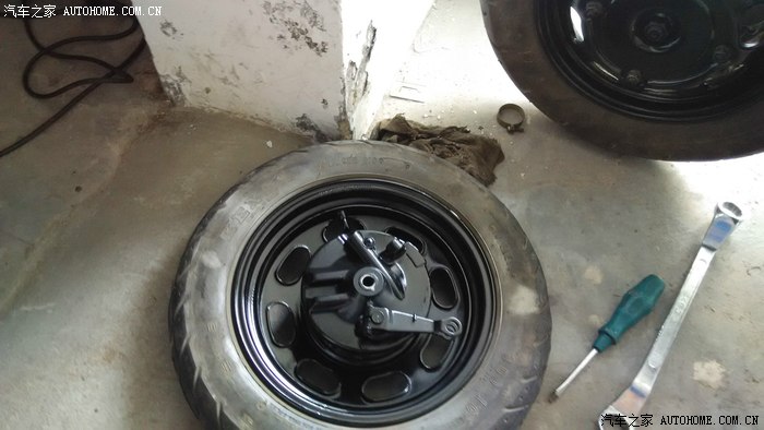

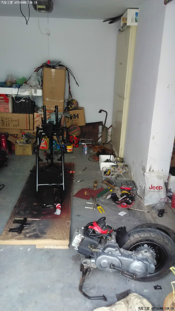

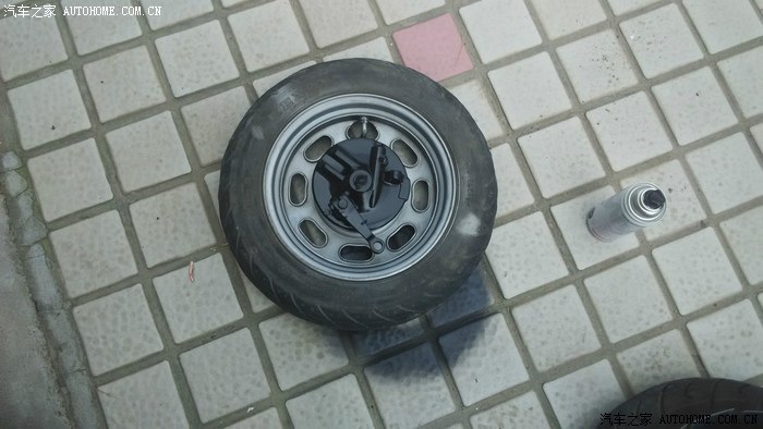

开工第四天重振精神,发动机外表清洗、皮带箱盖打磨脱漆、两只小脚打磨喷漆

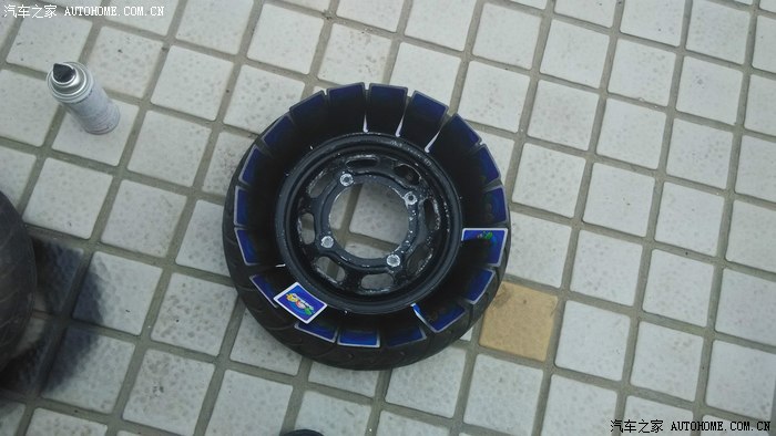

扑克牌大法,跟淄博xd学滴
发动机吊架安排工人按原样用无缝管加工喷漆
这一堆外观件已经和新的差不多了

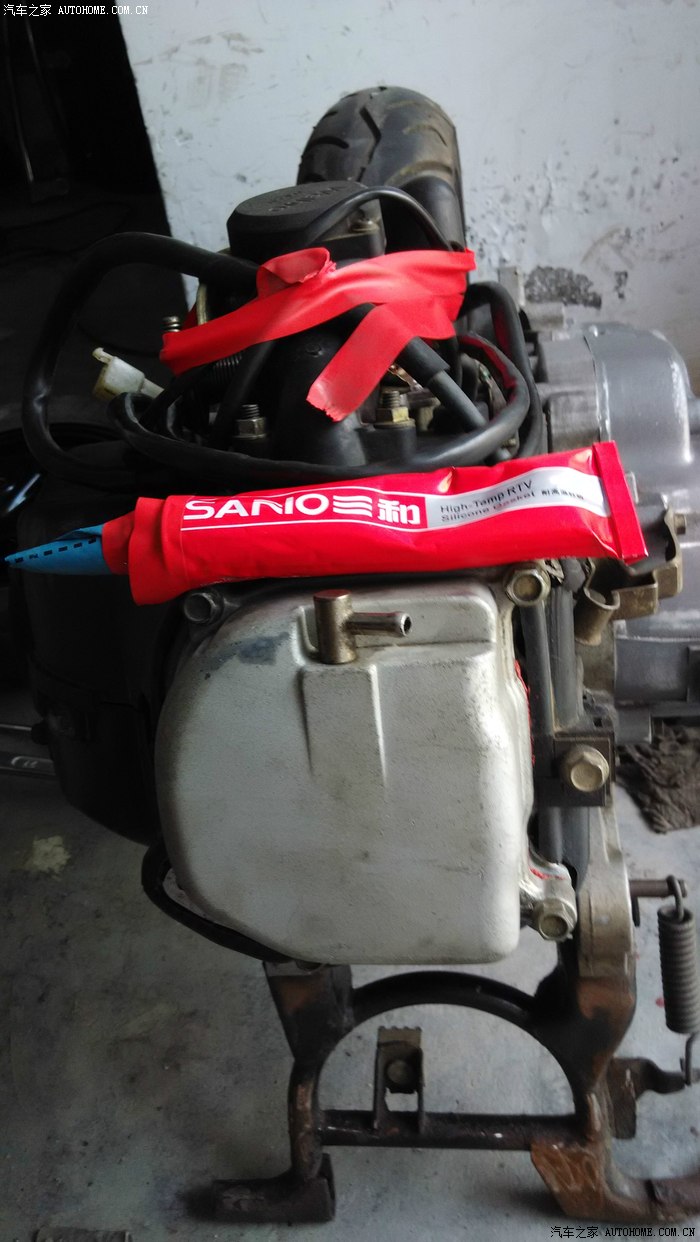

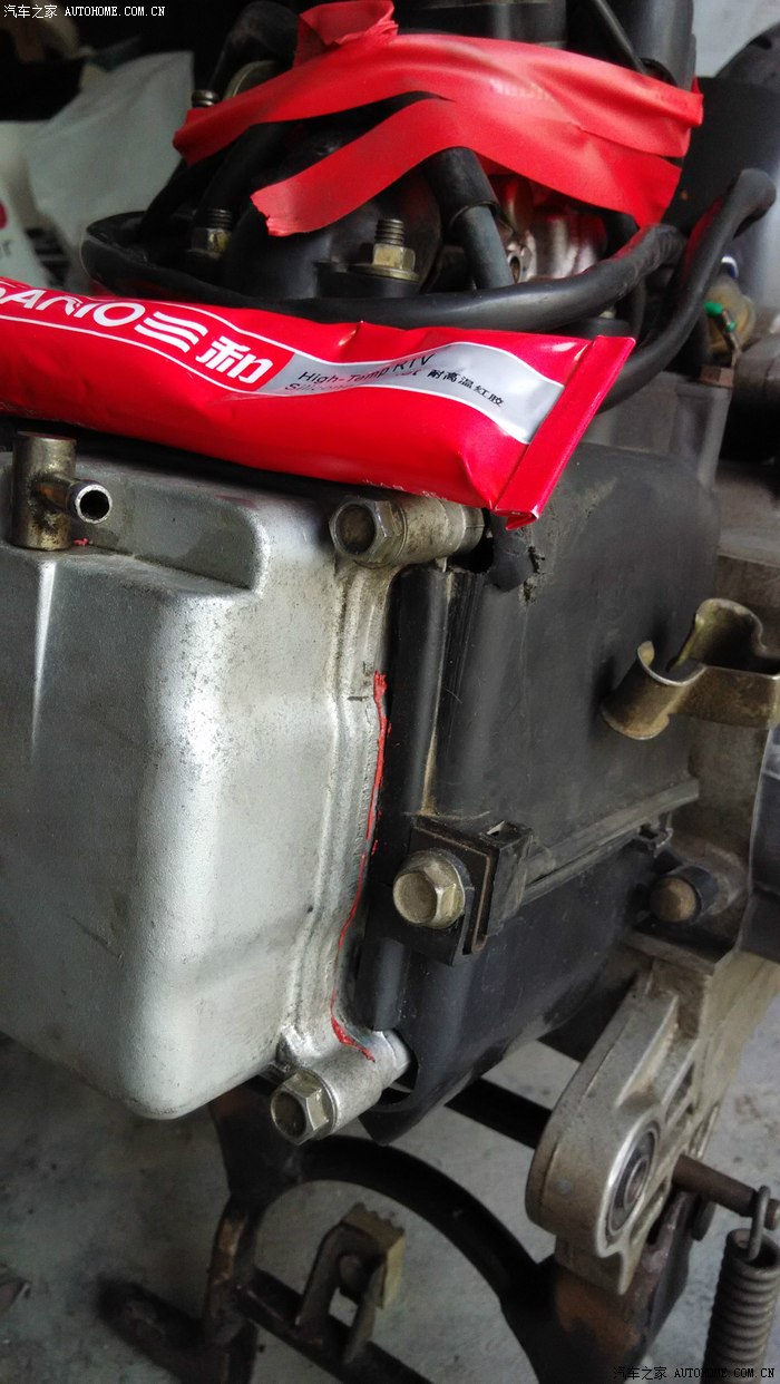

缸头渗油,重新打胶换O型圈
第四天在忙忙碌碌骂骂咧咧中渡过了,最后

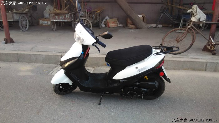

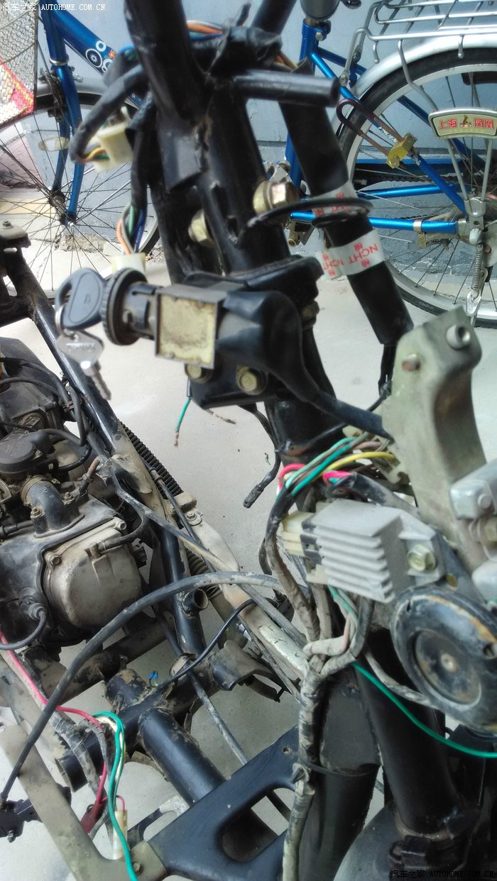

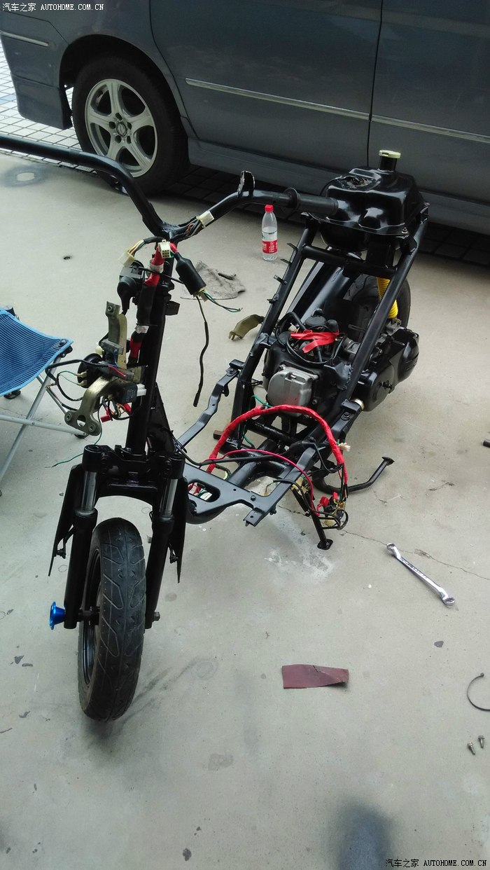

第五天开始装车,网购的副厂外壳到了、光阳原厂组合开关、后减震衬套、后视镜都先后到货了,大线、发动机装车,自己焊的发动机吊架安上试试还可以,脊梁骨挺起来了,后轮离地了曙光初现
已经没有心情也没有力气拍装车过程了,当时就是一个信念,抓紧装车,赶紧完事

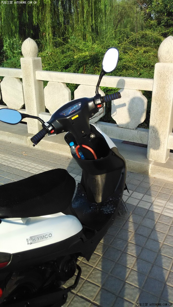

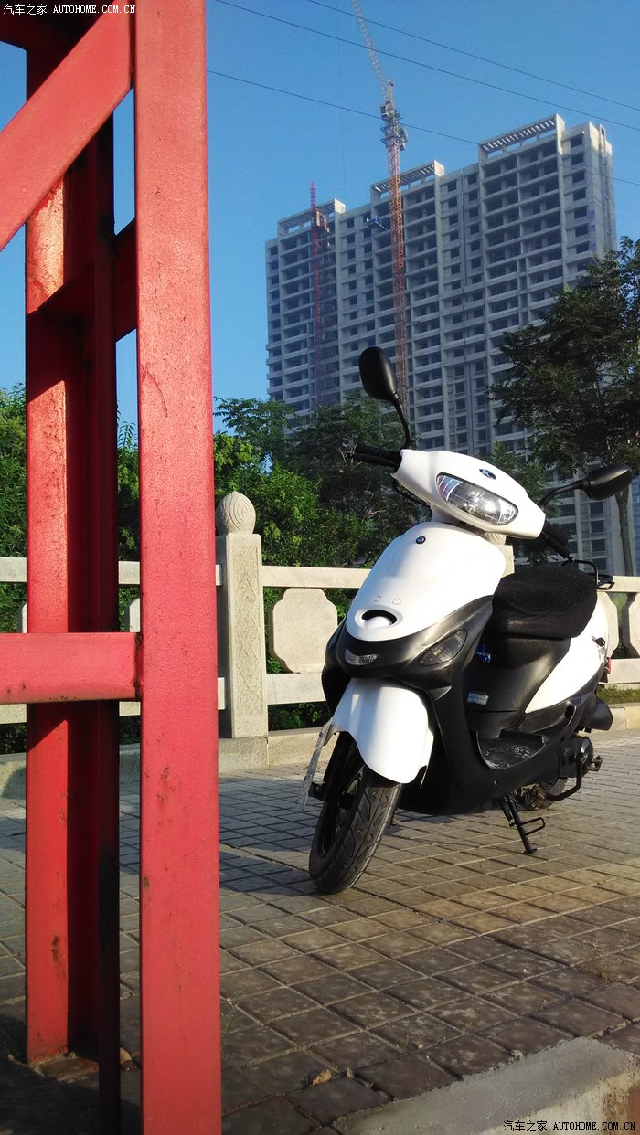

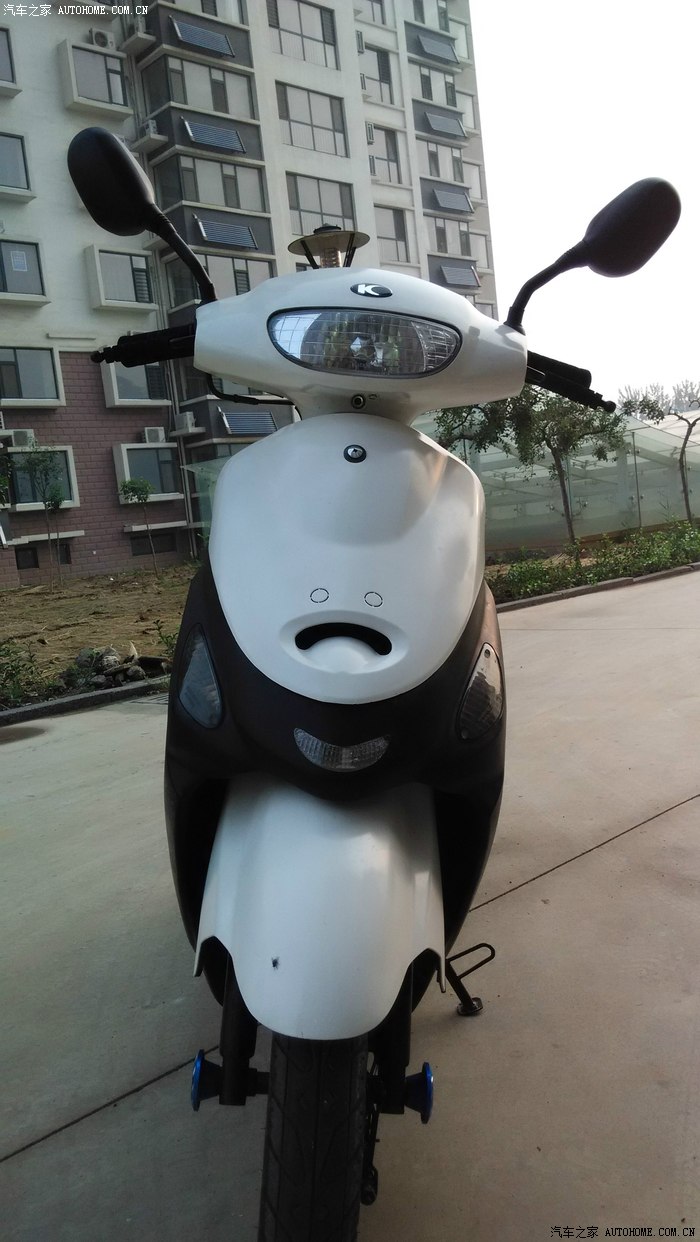

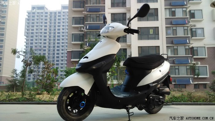

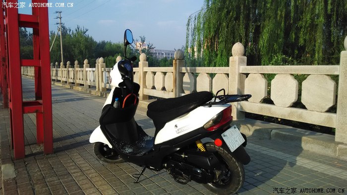

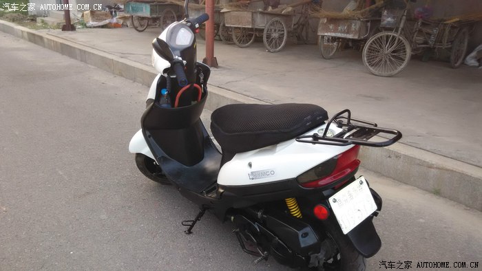

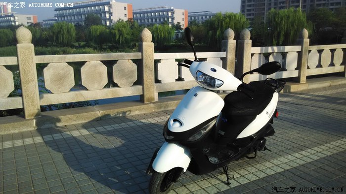

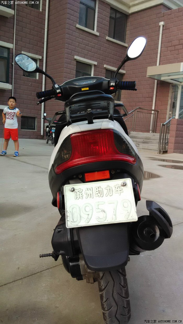

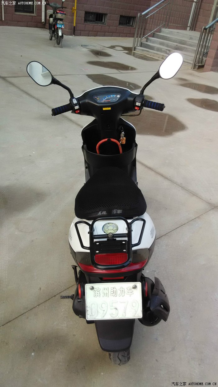

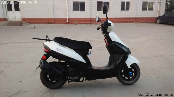

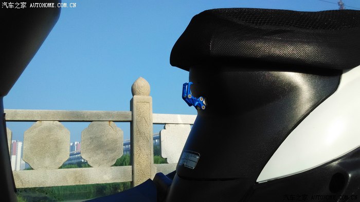

看看装车完成第六天的成果展示吧
大片来袭

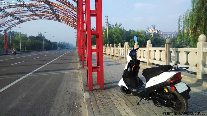

想想过去的时光
迎着朝阳奔新生
