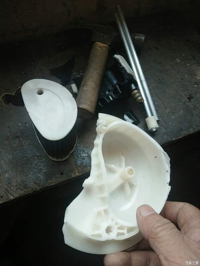

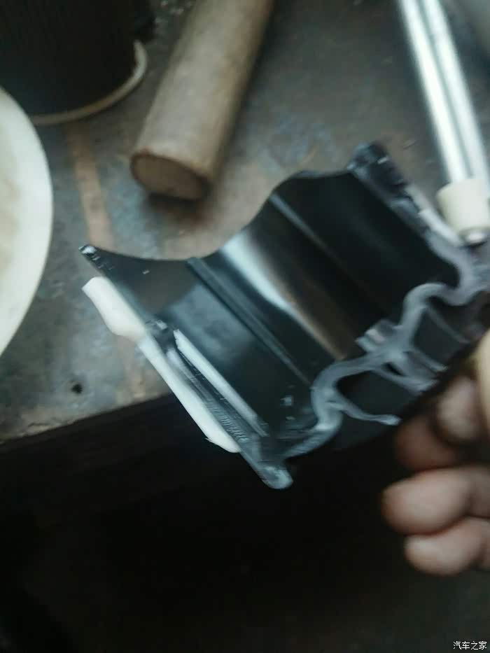

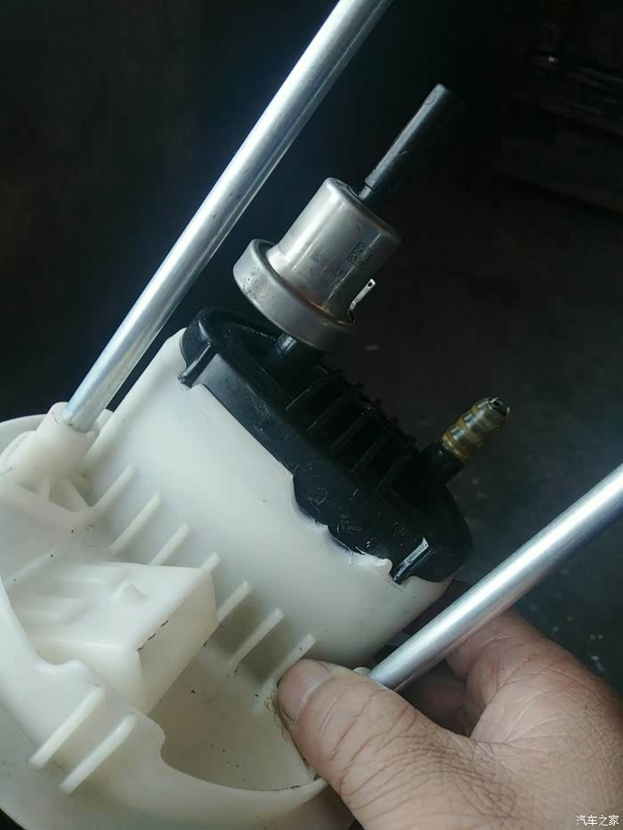

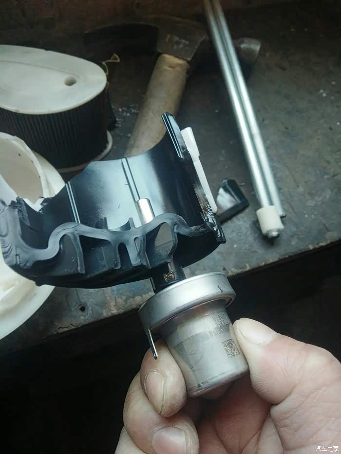

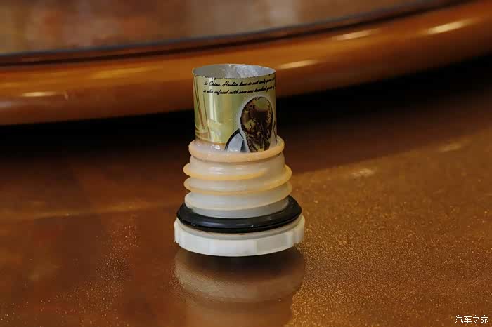

年轮的痕迹2 2018/04/04 15:45:54 发表在 地板
好像不怎么脏,经验判断,对燃油泵压力不构成影响。
lzblt 2018/04/04 15:49:30 发表在 4楼
忒暴力了,忒直接了,不愧是内蒙的汉子,我喜欢,再问下你车的里程?
visonzhu1 2018/04/04 15:25:33 发表在 板凳
真是好人^_^
时来运气转 2018/04/04 16:39:32 发表在 6楼
哈哈,承蒙抬爱,我车8.7万公里了。
lzblt 2018/04/04 16:54:02 发表在 8楼
内蒙的空气好啊,同样的八万多,你那滤比我的白多了,呵呵。
我也换个名字 2018/04/04 19:41:11 发表在 12楼
唉,可惜了,找你要,你不舍的给,结果变废品了
BO哥 2018/04/04 20:27:11 发表在 14楼
内置的汽油滤实在是不科学
时来运气转 2018/04/05 07:05:14 发表在 16楼
是的,面对这个家伙我也吐槽了半天。
年轮的痕迹2 2018/04/05 08:11:13 发表在 18楼
如果滤芯在泵前,比外置还是有好处的,起码有俩好处,第一,减少两个漏点,第二,因为装在泵前,可保护油泵。可车友明确的说,在泵后,这就不好理解了。我估计如果用的油比较干净,这个过滤器是可以终生不换的。
我也换个名字 2018/04/05 08:21:48 发表在 19楼
厂家设计的初衷可能就是,国四以后得汽油很干净,汽滤是终生不用换的
