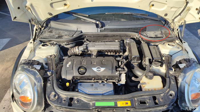

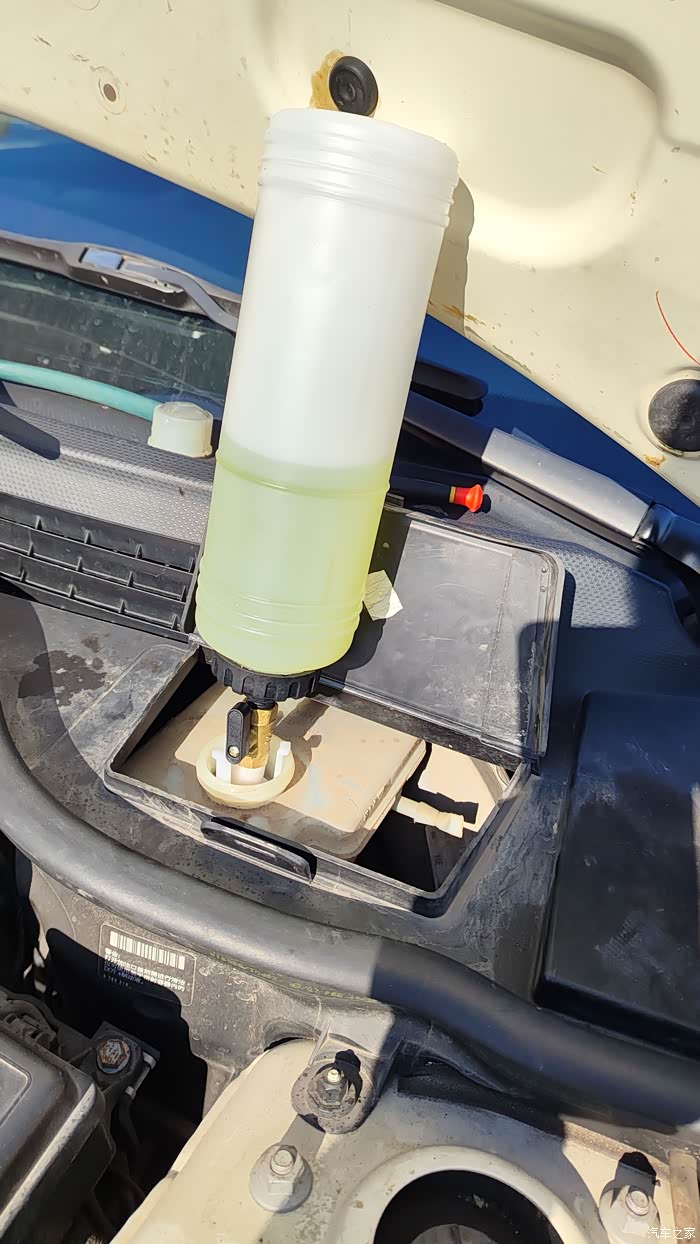

机舱照片,不得不说,mini的机舱真的是满满登登呀,刹车油壶就在一点钟方向,红色圈圈里,由于我更换时吸油工具坏了,吸油的工序略过,直接跳到第2步了,吸出油是为了用最少得油吧油换的更彻底。
第2步加油壶加油保持刹车油壶时刻满液
因为在换油过程中刹车油壶中的刹车油会不断下降会导致刹车管路中进入空气,进入空气刹车就失灵了,所以为了避免刹车管路进入空气有两种办法,一就是有人守着刹车油壶,液面下降了及时补充新油进去,再一个就是买一个这种加油壶,倒放在刹车油壶里,刹车油壶里油少了他自己就会往里面加油。原理就是初中物理的压强。这一步就是把加油壶里住满刹车油,大概一升,然后吧加油壶嘴插到刹车油壶液面一下然后打开开关就可以了。待液面下降到壶嘴以下时,加油壶里的油就会自动流下去直至液面再次淹没壶嘴
白色的就是加油壶,里面吧刹车油加满,大概是一升,新油呈现一种淡淡的绿色,接近透明,放置油壶时注意,放置油壶倾倒,刹车油有比较强的腐蚀性,洒到油漆和塑料件上要及时清理,用水就可以。

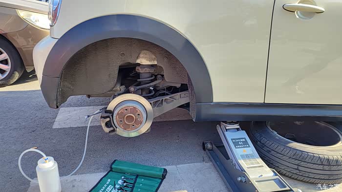

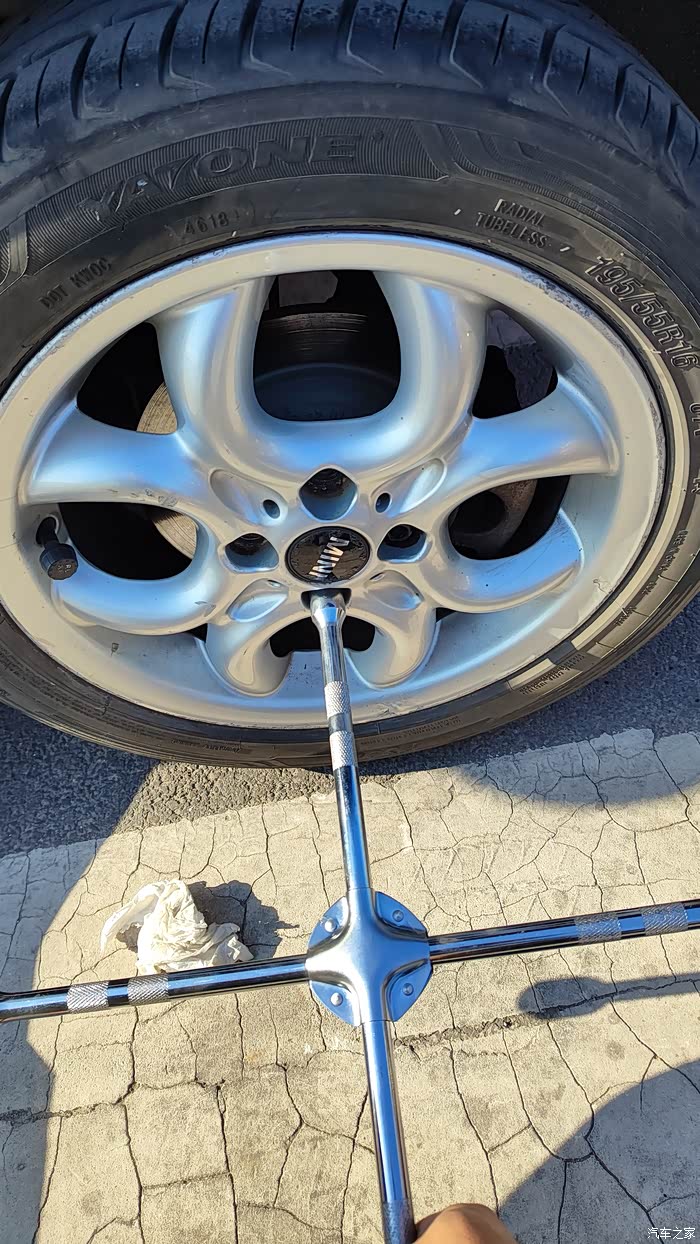

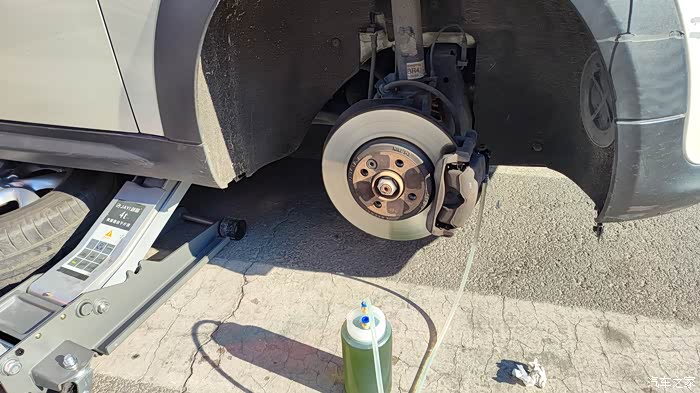

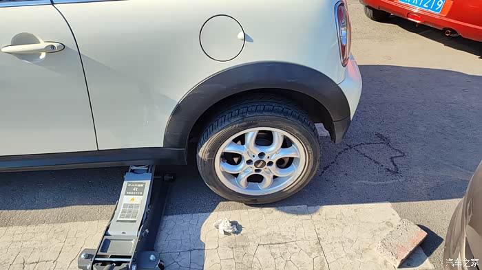

先从副驾侧后轮开始。轮胎着地的情况下,把螺丝松了,然后在用千斤顶吧车顶起来拆轮胎
轮胎拆下来,记得吧轮胎放在车下,安全第一

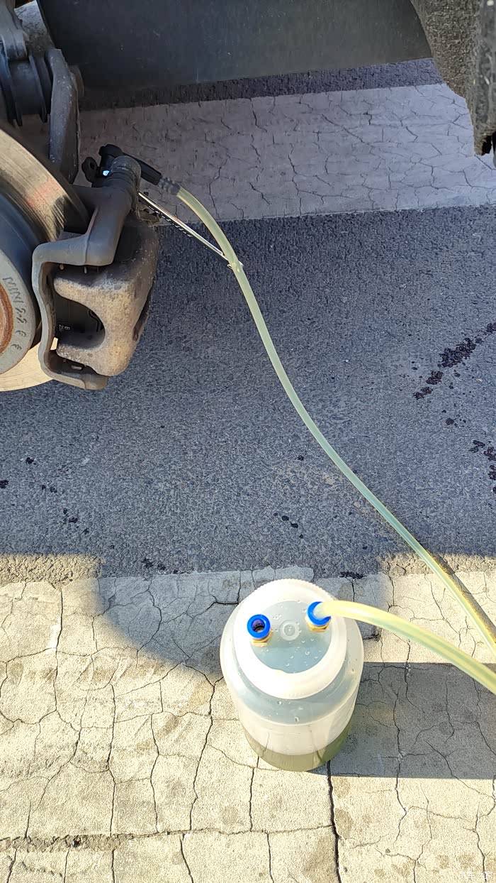

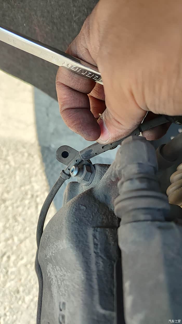

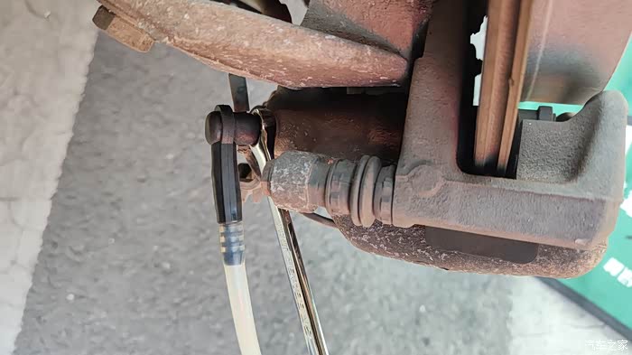

手指的地方就是分泵放油放气的防尘帽,把帽子打开就可以接上放油管了
防尘帽打开,把放油管的嘴查到放油口

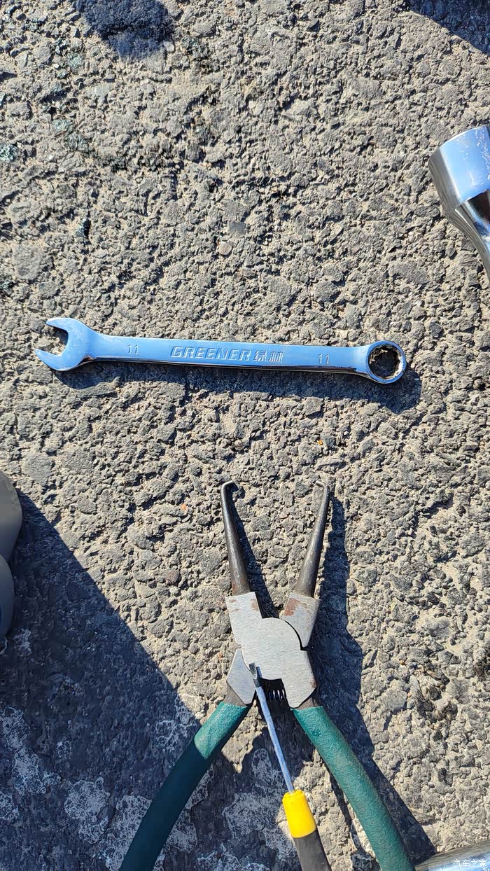

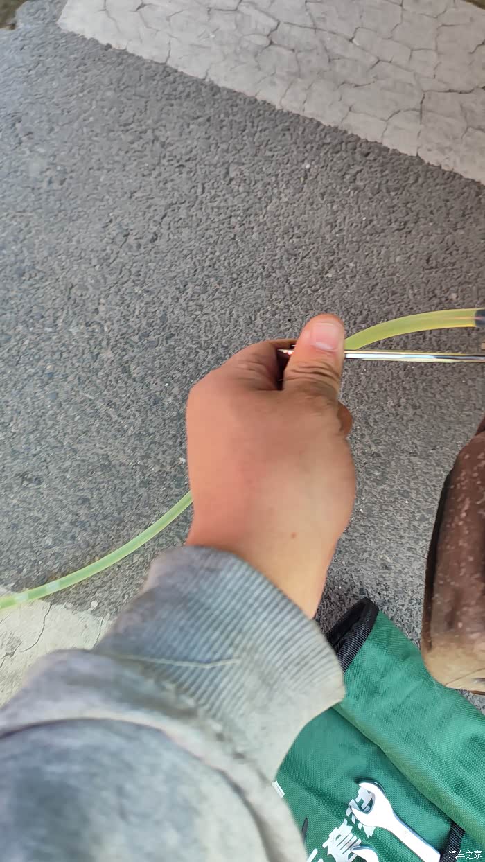

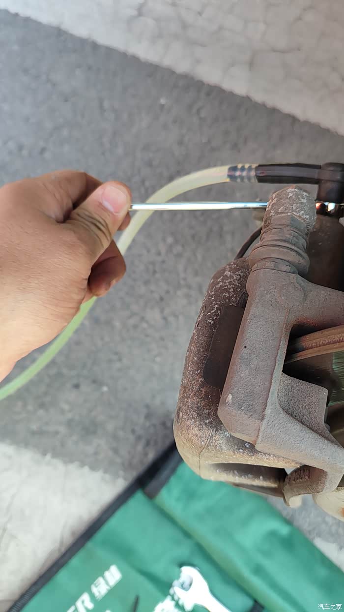

放油螺丝用11号的呆头扳手就可以了
先把呆头扳手放进去,然后插上放油管
接好了,准备放油。

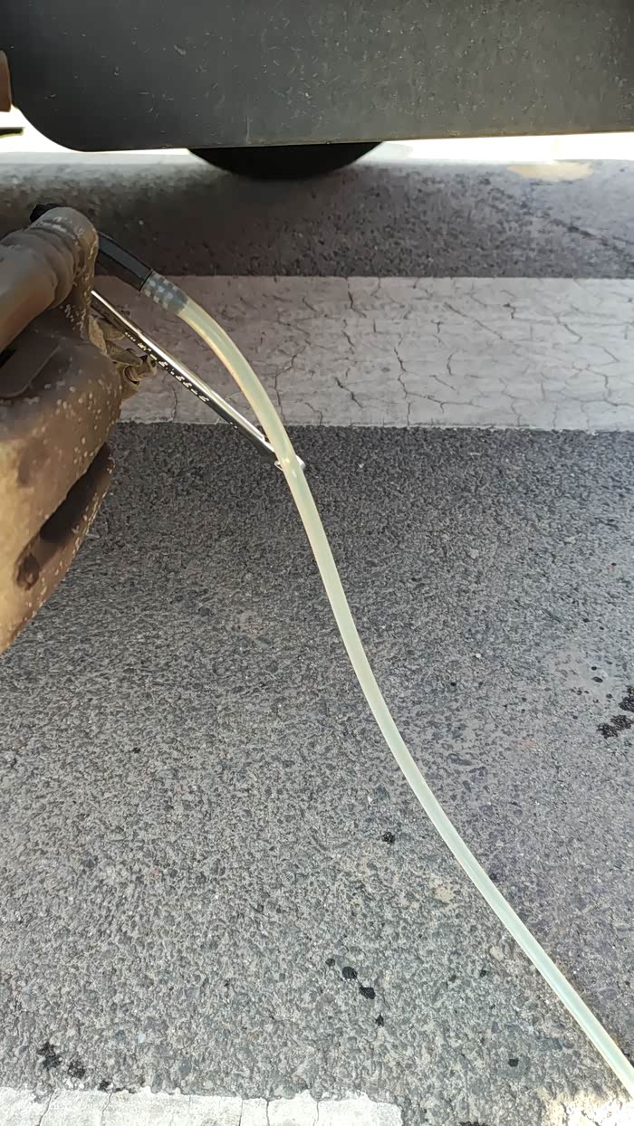

开始出油了。怎么置换老油,有啥技巧,听我娓娓道来。
让另外一个人在去踩刹车,松开放油螺丝,这时就会有刹车油开始出来,刚开始出来时刹车油的颜色比较脏,踩几脚以后,颜色会越来越干净,这里需要注意就是,踩刹车时不要速度太快,太快会导致刹车油壶中的刹车油消耗太快,补油壶内来不及吧油补上导致刹车管路中进入空气,大概的频率就是踩完刹车停个三四秒就可以了。放油时,不用每次把螺丝再上紧,我问过技师,刹车抬起时,空气不会从放油口倒吸回去,所以不用担心
当整个管路充满了刹车油时更不用担心倒吸了,因为管路当中都是刹车油,倒吸回去的也只是刹车油,当刹车管路当中没有气泡了说明刹车管路中没有空气了,管子里的颜色清亮干净了,说明这个分泵的油就置换干净了。在强调一下不要踩刹车的频率太高太快,以免进入空气。假设真的进入空气了有什么表现和怎么排空气呢?刹车管路进入空气的表现就是刹车很软(不用启动发动机),脚下去有明显的感觉而且这时放出来的油是有气泡的。
排空气的方法:至少踩五脚刹车以上,当放油管中没有气泡时,满管出油时,就算空气气排空完成,此时会觉得刹车也很硬了。所以进入空气不要紧,我们只要敢想敢干,都可以解决的!

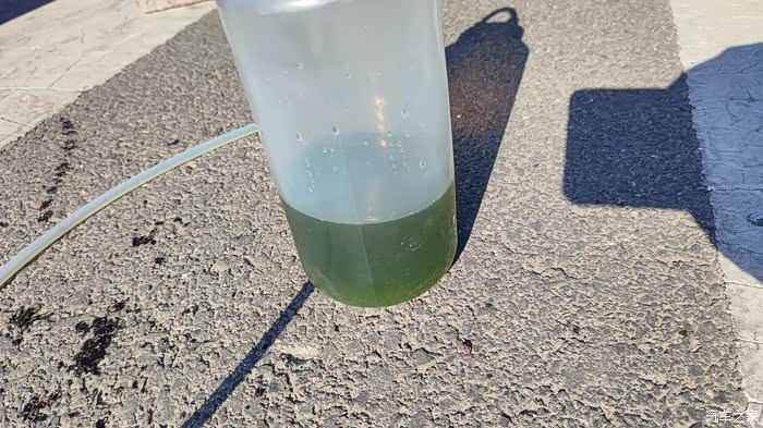

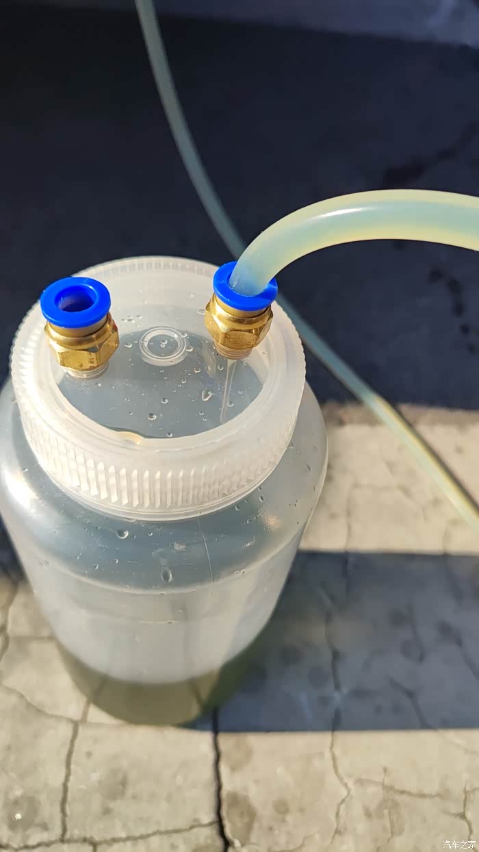

这是副驾侧后轮置换出来的脏油,实际不算太脏。

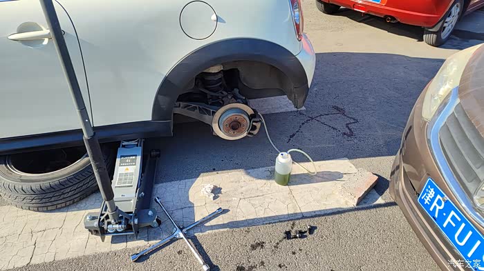

开始主驾侧后轮
这是主驾侧后轮分泵位置

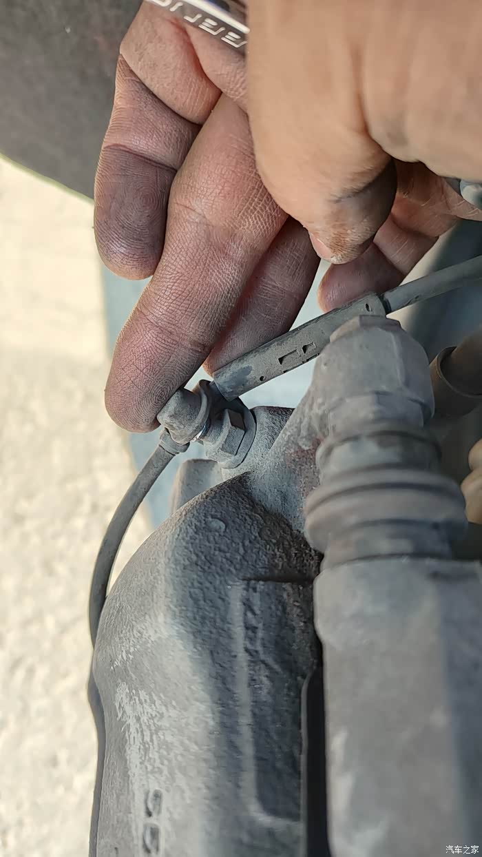

接上 放油管,正常来说,踩刹车踩出来的油一般不会有气泡,都是满管出油的,如果真的有气泡了,说明刹车油的时间太长了。
刹车油哗啦啦的流
螺丝一松,里面的人负责踩,外面的人负责观察油管颜色和有无气泡,换刹车油就那么简单

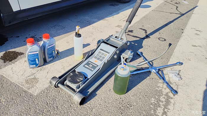

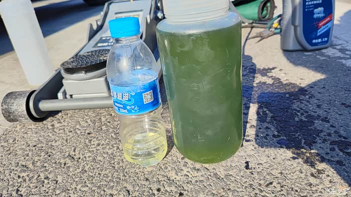

用的工具来个合影吧,千斤顶,拆轮胎的扳手,加(补)油壶,放油壶两罐刹车油,就用了一升。
左侧是新的刹车油,清亮呈现微微的淡黄色,右边是老油和新油的混合物。
