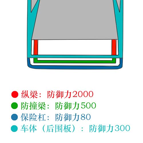

他们的安装顺序如图1和图2所示
经常看车的朋友肯定知道,防撞梁是用螺栓固定在纵梁上的,至于为什么这么设计,LZ下面会说到。

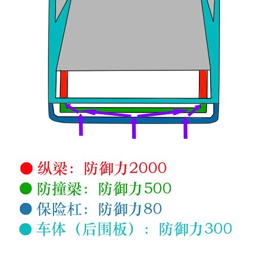

图1:防撞钢梁结构示意图

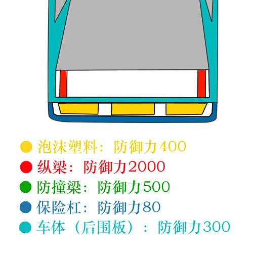

图2:防撞泡沫结构示意图

防撞梁:钢梁防御力500,吸能盒具有缓冲功能
防撞泡沫:防御力400;点评:防撞泡沫强度肯定不如钢梁,但是泡沫因为有力分解功能且具备一定弹性,我们姑且算它400

保险杠先跪,接着防撞梁也顶不住了,发生变形并吸收能量,由于防撞梁和后围板之间仍有间隙,若防撞梁变形量不足以碰到后围板,后围板可得以存活
若后围板也跪了,我们还可以将纵梁受到的伤害通过吸能和分解,减少到2000以下,从而保护车身最重要的骨架。
这种就如LZ上面说的:防撞梁存在的理由就是将力分解、缓冲传到纵梁上,从而起到保护后围板和纵梁的目的,而且要便于更换,所以使用螺栓连接。
防撞梁力传导示意图

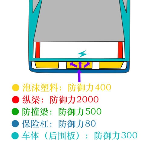

相同点:将力分解和缓冲,由于防撞泡沫和车身接触面积大,且自身具备一定的弹性,所以可以将受力面放大,再通过自己的缓冲,保护后围板和纵梁。
不同点:强度不如防撞钢梁高,力分解时候除了会分解到纵梁上,仍有一部分力会分解到后围板上,尤其是中间那块泡沫。
防撞泡沫力传导示意图

防撞钢梁优点:钢梁+吸能盒的设计强度高且具有缓冲作用,对后围板保护到位。
缺点:比较重,成本相对于泡沫高。
防撞泡沫优点:在成本低廉和质量较轻的前提下,也可以起到缓冲及保护后围板、纵梁的作用;万一损坏,维修费用低廉,本身价格不高,而且三块可以独立更换。
缺点:保护不如防撞钢梁到位,仍然会将一部分力传递给后围板,尤其是撞击点位于中间那块泡沫时,比起钢梁更容易造成后围板变形,如图5。
泡沫的缺点
