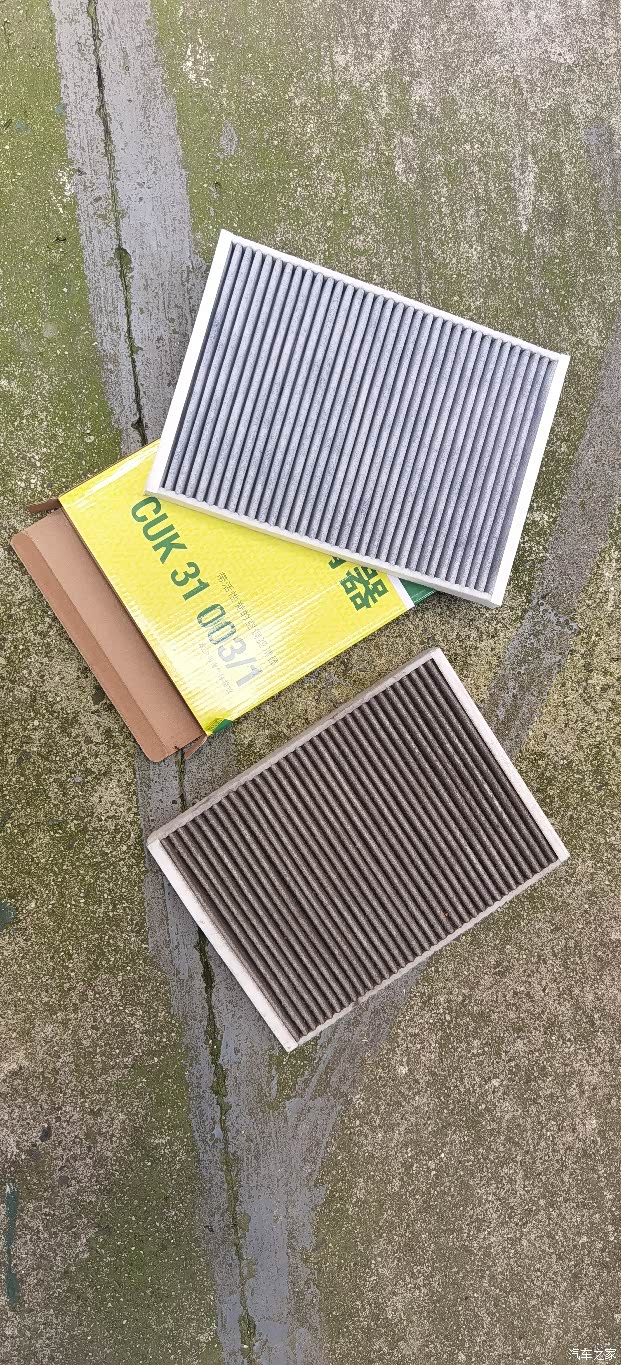

原车的已经面目全非,积灰严重,对比新买的,确实太脏了

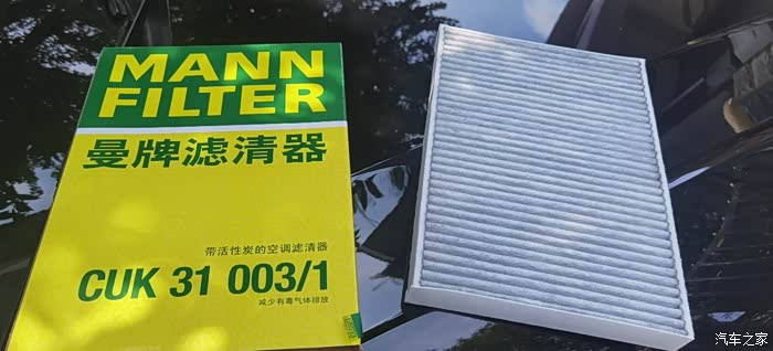

45的买这款就适用,带活性炭。

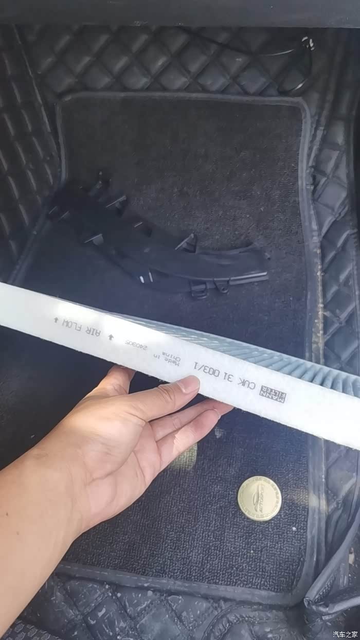

空调格在手套箱下面,先拆掉一个塑料泡沫护板,然后露出这个空滤的盖板,如图那个小件。全程不用螺丝刀,泡沫护板有2个塑料卡扣,直接手拔下来。然后盖板有几个角都是扣上去的,轻轻掰动就能取下来。

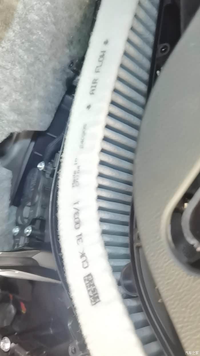

滤芯上面有箭头指示方向,照我这个角度塞进去就行了。这张图可以把手机横起来,箭头是朝上。竖着看图的话,左边是地板,右边是仪表台。空滤插口有点弧度,需要把滤芯稍微弯一下就能插进去了。
安装进去后,然后把空滤盖板再扣上去,很简单的,对着位置,稍微用力,听见咔的一声就卡上了,每个卡子都卡好了,再把塑料泡沫护板插回原位,把2个塑料螺丝扎进去就完工。打开空调吹一下,风力大了,异味也减轻好多了。几十块搞定,节约半箱油钱ahl_旺柴
