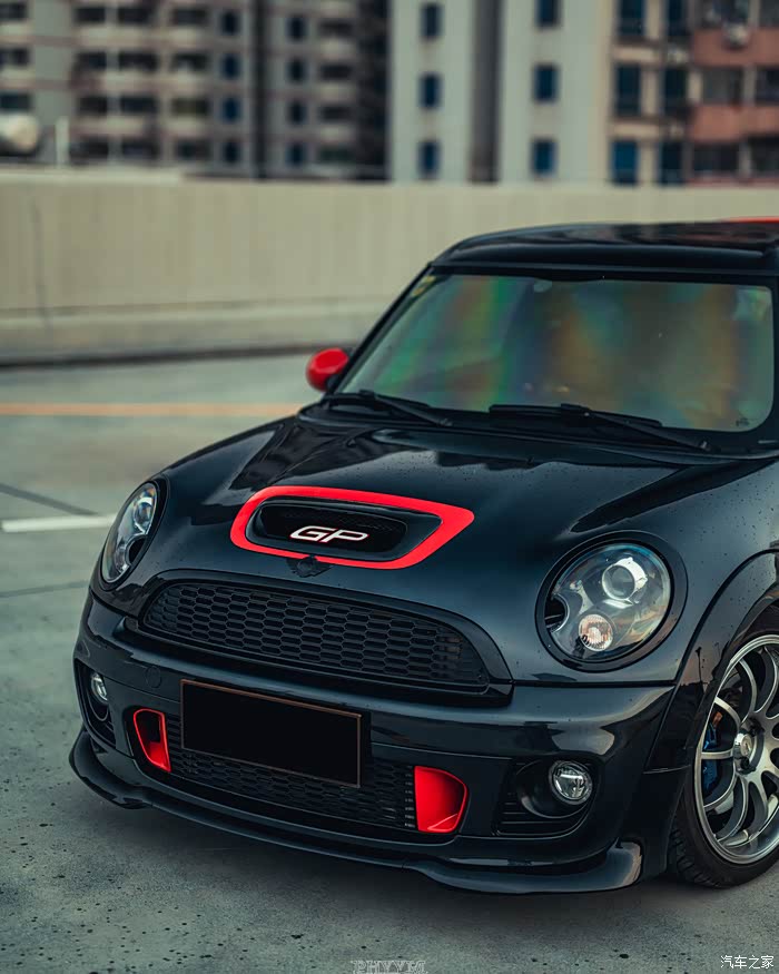

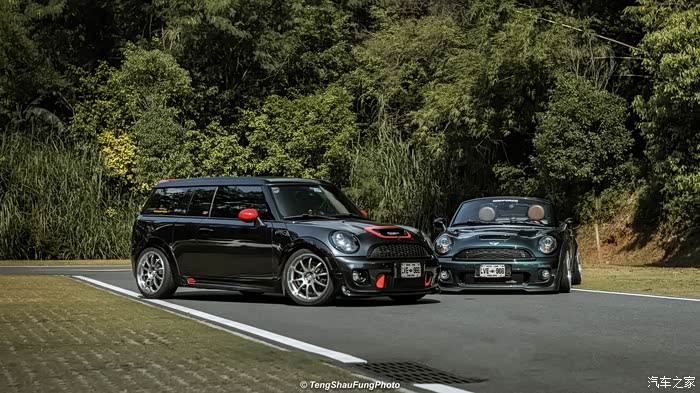

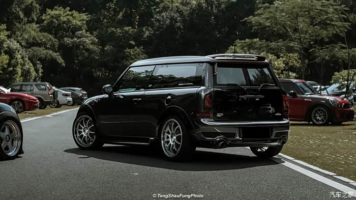

那么这一期就让我来和你们聊一下关于这台走在路上还算有回头率的MINI R55 Cooper S吧。
(结尾有彩蛋)
由现在的外观来看,你是很难分清楚这是哪一年份的R55,
好吧,这是08款的MINI Clubman Cooper S,
外观时至今日也不算过时,反而目前来看玩R系列的人越来越多了。
其实在这款Clubman的前脸上,你仍依旧能找到MINI经典的设计元素,
非常经典的圆形大灯,这是MINI车型一贯的风格,略带熏黑的元素,
同时透露出一丝运动的气息,在当时来说是可以选装双氙气头灯的。
中网是Cooper S车型所特有的蜂窝风格,

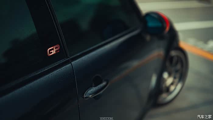

车主也进行了熏黑处理,同时上方的进气盖直接打造成了GP的样式。
中网下方的保险杠是两个进气口,虽然这套包围是车主后换的,
但这也是和Cooper版本所区别的,正是这些细节上的改变,才让整台车看起来更加有活力、有运动性。
车漆重新喷漆之后,确实灰色也更加耐看加战斗,
方正的车顶造型是Clubman的一大特点,再搭配红色的后视镜,让这台萌中带凶的MINI看起来一点也不好惹。

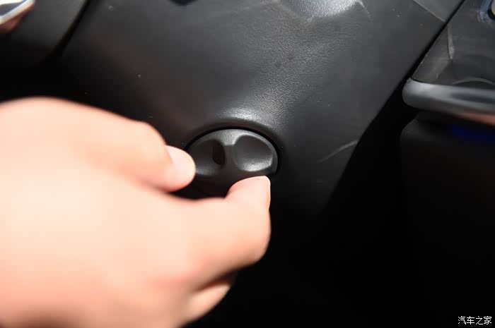

对开门的形式也是当时很多车主选择的原因,
打开后虽然空间不算很大,但主要是对开的形式确实方便了很多,只要一按把手就能打开。

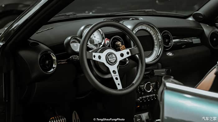

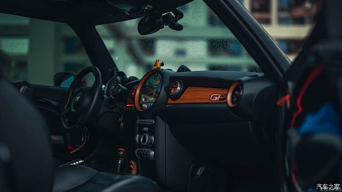

内饰的设计,这么多年过去了也确实有点审美疲劳了,
好在车主自己加装了一些个性化元素在里面,那这些元素我留到后面的整备告诉大家。
整个内饰一眼望去,功能键的布局和中控台的造型都离不开一个字——圆

我觉得内饰的设计其实不需要用文字来表达,
毕竟过了这么多年很多人可能不太愿意看,

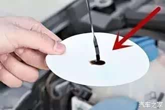

1、烧机油:
症状主要为尾气冒蓝烟,机油每2000公里加1升为轻度,1000公里加一升为重度,要大修。
【轻度症状解决办法①气门油封老化——直接换TB上的加强版;②涡轮轴心松动——直接换加强版的叶片和轴心,不要去换整个涡轮,没必要;③更换气门室盖垫,也可能是废气回收出了问题(如果是长时间怠速,就容易烧这个气门室盖垫,然后尾气冒白烟)。
【重度症状解决办法:【第一步先做完上面三步,【第二步更换发动机大修包,【第三部也是最重要的一步:测量发动机活塞套筒和间距是否变大是否是原厂数据的标准,4个缸缺一不可,N14发动机天然缺陷就是10万公里以后发动机活塞套筒会不同程度的磨损,就算更换了全新的活塞,但是活塞与套筒之间的间隙还在,不出半年还是要再次拆开大修!

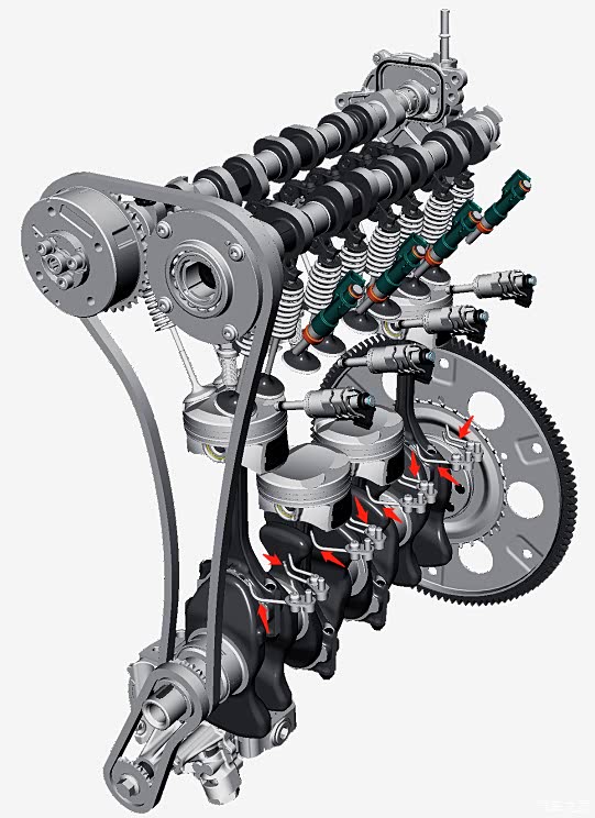

依然是冷车启动,发动机左侧会传来清脆的卡拉卡拉的响声,热车后消失,基本断定是此问题,建议8万公里以后更换正时链条+塑料导轨+张紧器;不换的后果就是:塑料导轨碎裂在机体里,链条脱落,发动机直接卡死报废,!!!一定要注意!!!更换正时链条需要宝马的专业正时工具,这样在拆卸和安装的时候才能不会错位,不然等你装好后就会频繁出现故障码和凸轮轴故障等等……

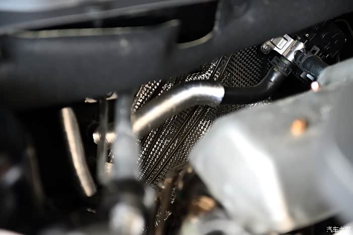

车老了,连接发动机附近的减震机脚胶老化烂掉了,直接一次性把3个机脚胶全部换掉,即可!见下图……

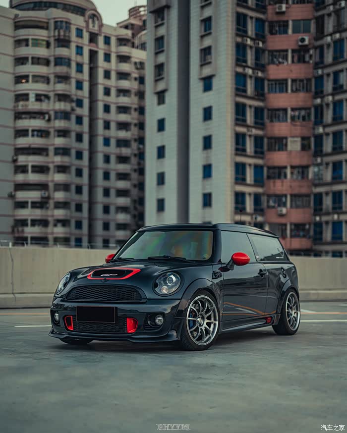

一、外观部分
1、全车鹦鹉漆+蓝白紫珍珠翻新
2、JCW前包围套件
3、JCW侧裙套件
4、JCW顶吧
5、JCW尾翼
6、JCW上中网

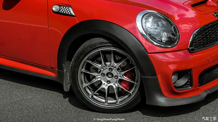

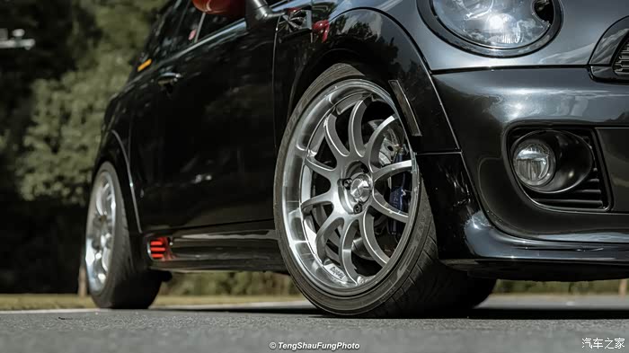

7、轮毂:ADVAN RSD 18寸 7.5J ET43
8、避震:KW V3+定制可调拉杆(高度前一指,后负半指)
9、刹车:AP 5200+ ebc1000度黄皮
10、Duell AG 机盖进气口+ 原厂GP贴纸

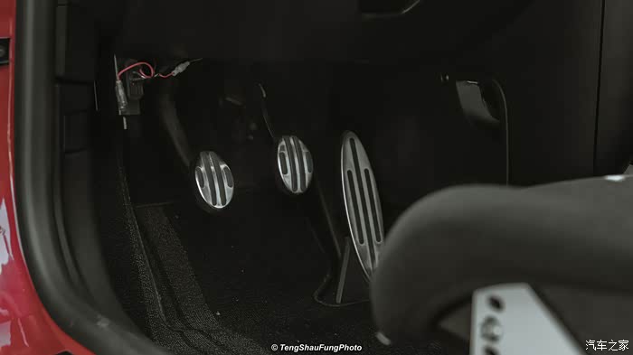

1、CRAVEN SPEED 手动挡球头+金属底座
2、CRAVEN SPEED 手刹拉杆把手

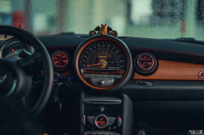

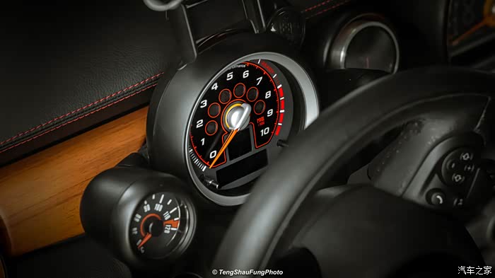

五、全车仪表
1、JCW扭矩表+JCW水温表套装
2、Defi 涡轮压力表+定制出风口底座
3、Defi 机油压力表+定制出风口底座

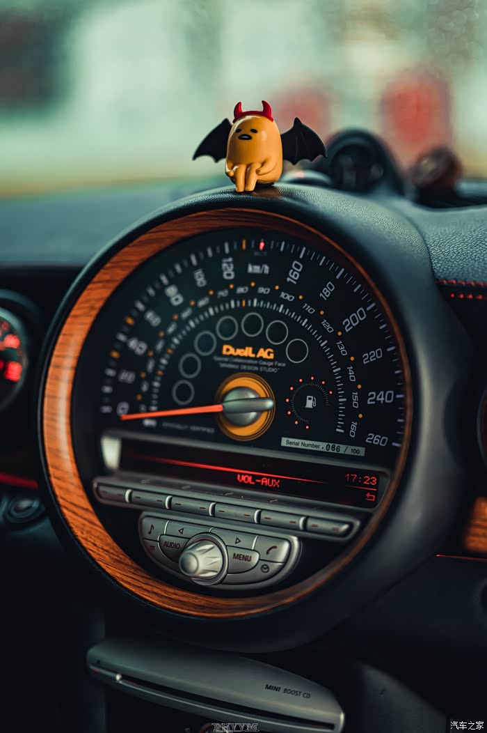

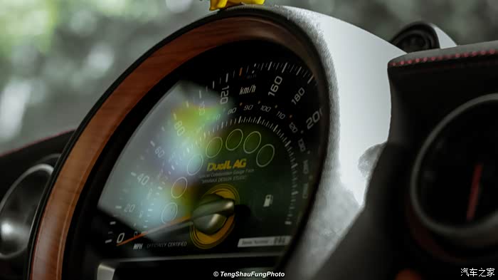

4、Duell AG 全球限量第66/100 号黑底红字转速表+时速表
6、中控出风口石英表
7、OBD多功能仪表(换挡提示/油温/进气温度/进气压力/瞬时油耗)+手工打磨空调出风口套件
