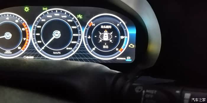

是的,虽然亮灯原因较多,因压榨发动机动力年代,对压缩比大而使用低标号汽油的,我感觉汽油质量差或使用的标号过低原因大,建议大型车流量大加油站加满高标号汽油,车不抖动前提下高转速跑几分钟,2天内应该恢复. 不行再检查其它原因。
先检测一下故障码,发动机故障灯亮起来有很多原因的,看看故障码的提示是什么。
发动机故障亮灯需要使用电脑检测仪进行诊断,如果存在真是故障,就需要根据故障码进行排查检修。
楼主这个应该是有故障了哦,你要去4S检查,读一下故障代码,看看到底是哪里出了问题!
加一箱高标号的汽油跑跑高速再观察观察,发动机故障码出现的原因很多,一般是油品不好所致,也不排除节气门、电磁阀、传感器和积碳问题,建议尽快到4S店用电脑检测故障原因并排除故障码。
这是充电还是怠速状态?如果是怠速,重启下,去4S用电脑检查下代码
