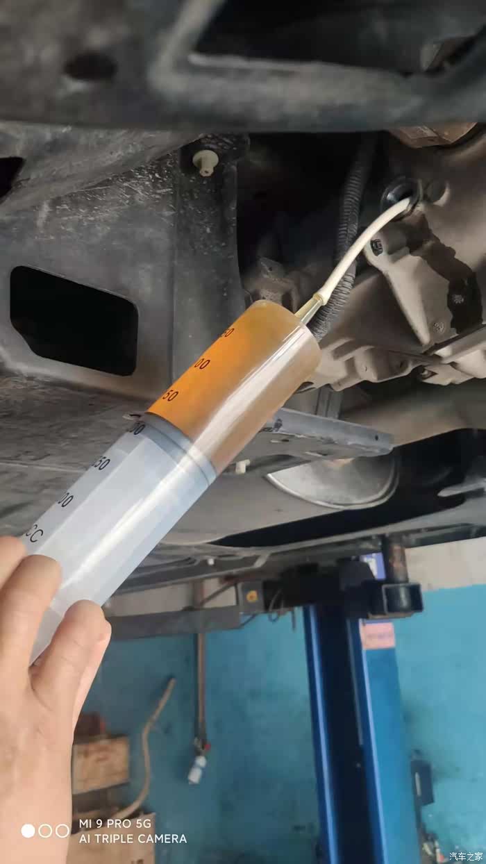

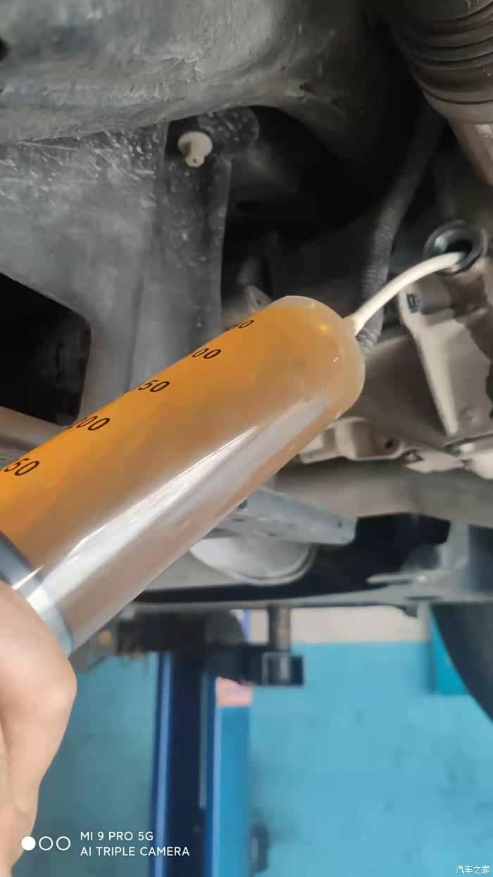

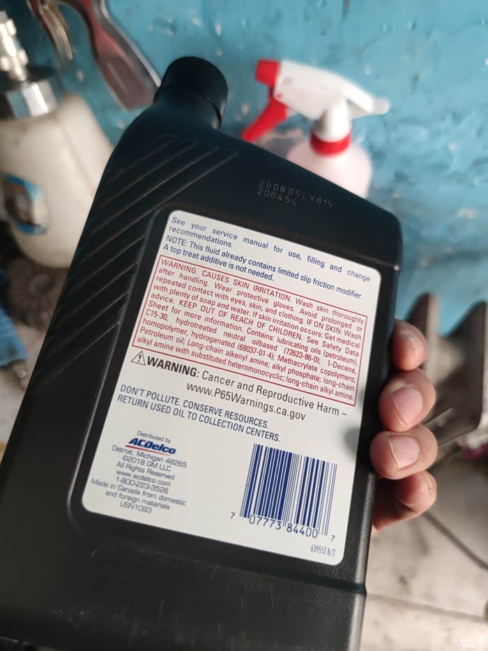

一、今年过年的时候,小宏车子3年多一点,过保了,该第5次保养,决定自己解决。各方面自己购置物品,

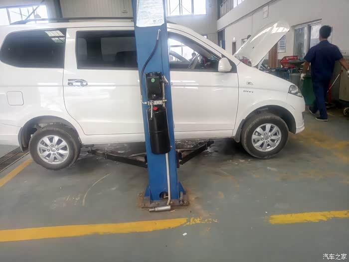

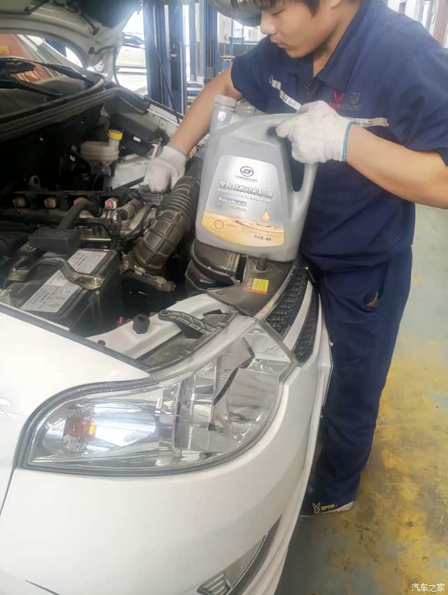

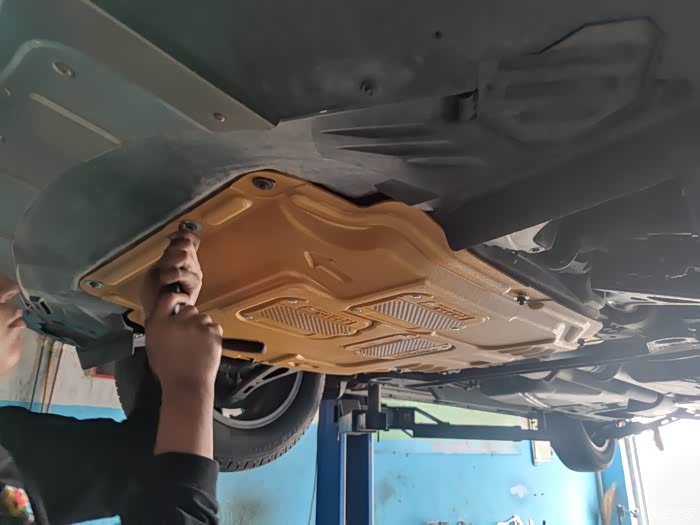

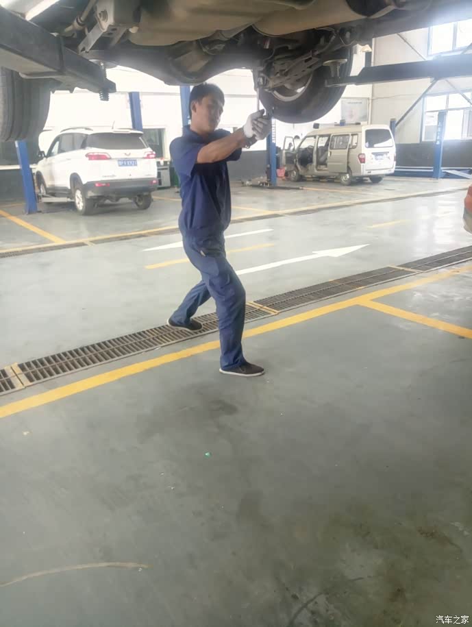

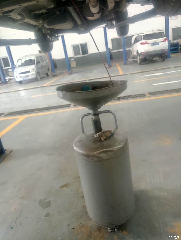

开年上班后,把车子开到车间,两把液压车顶起,铺个垫子,我就钻进去放油了,
放出一锅黑,
买的902# 机滤套筒帽,拆机滤顺手。

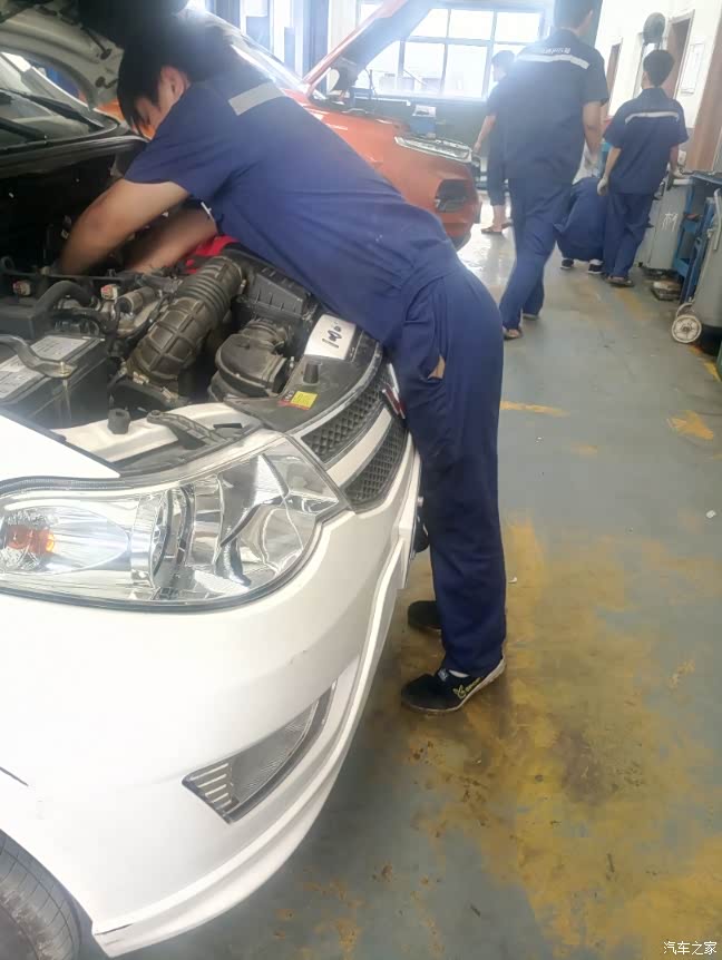

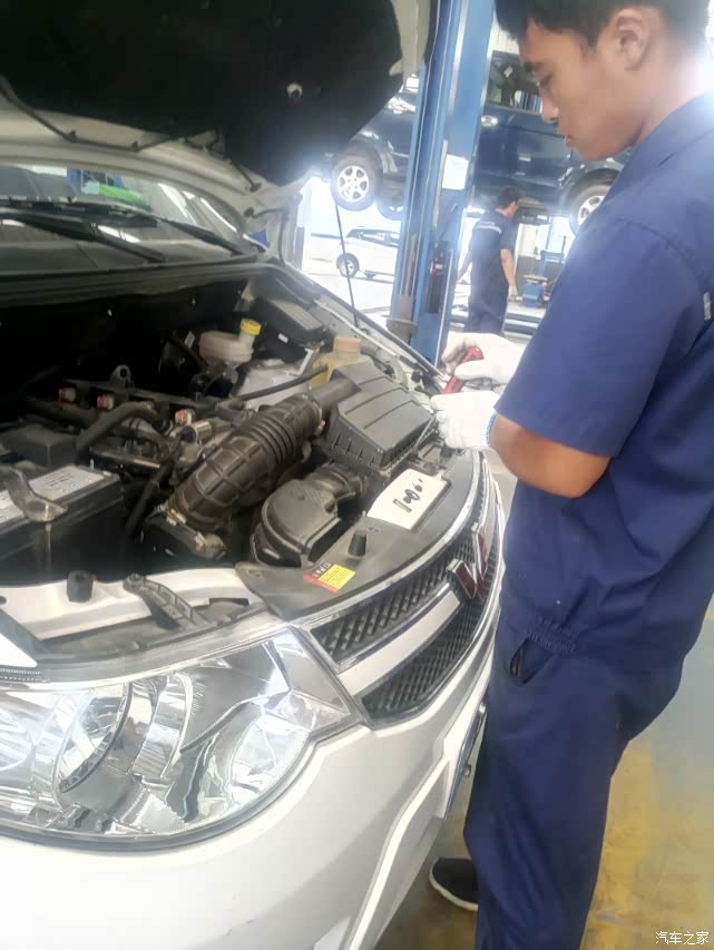

全程没顾上拍照,只有一个作案现场见下图,换了机油道达尔5000 5W-30 129块/瓶、豹王机滤15块、空滤9块、空调滤12块,更换行车灯对比了一下阴阳眼。
