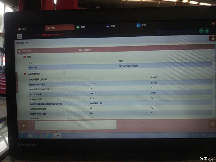

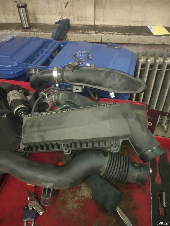

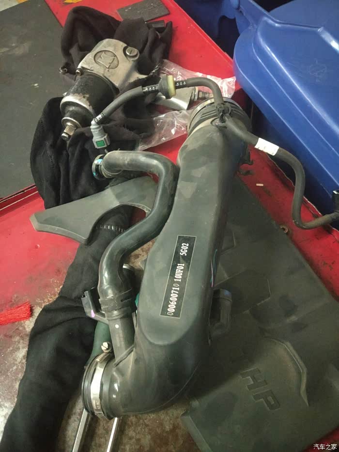

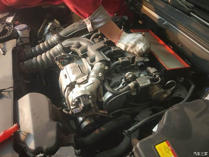

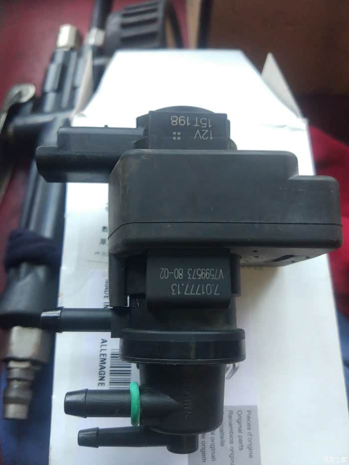

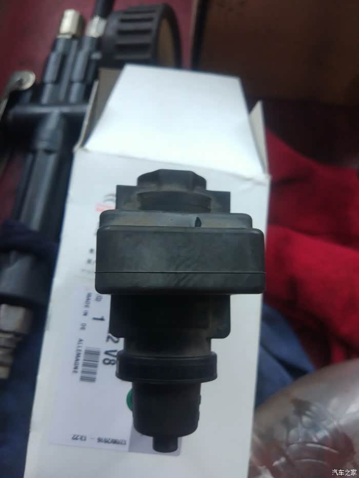

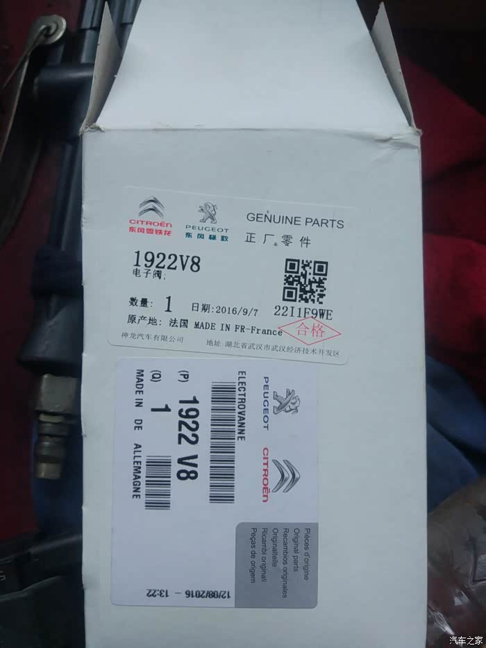

fpga 2016/10/12 22:23:36 发表在 主楼
见今天上午发的贴http://club.m.autohome.com.cn/bbs/thread-c-792-57003288-1.html#pvareaid=104189下午赶紧抽空去4s检查,还真是电磁阀坏了话说换完感觉整个车动力焕然一新!感觉出现提示发动机故障前后动力差不多,估计这个电磁阀提车时就不工作,只是当时未报错。这次报错是我一脚油门踩出来的。所以我建议大家啊,该踩油门就得使劲踩,踩踩才知是不是真金。连怠速也安静多了故障。打电话问店里库房,说电磁阀有货,妥妥地去了检查结果拆下这个起拆下空滤空滤有点脏,我顺便吹了下,立马干净多了拆下外表的一堆这位置不好拆看见几个排气筒样的东西,不知道...

我的是10-12日更换的电磁阀,好像维修师傅从底部拆来更换,1个小时内搞定,没有拆得这么散。
itm_xd 2016/10/15 20:22:32 发表在 16楼
底部拆比较累人,主要是因为这个电磁阀是通过那个大橡胶块插在进气歧管的一个支架上,然后整个都是弹性的。拆装这个电磁阀还算好,但装好后,要把那三根橡胶管插到电磁阀上,这要了亲命了。电磁阀一弹一弹使不上力,够又够不着,看又看不清,要用一个硬木板顶住电磁阀然后再插牢。
