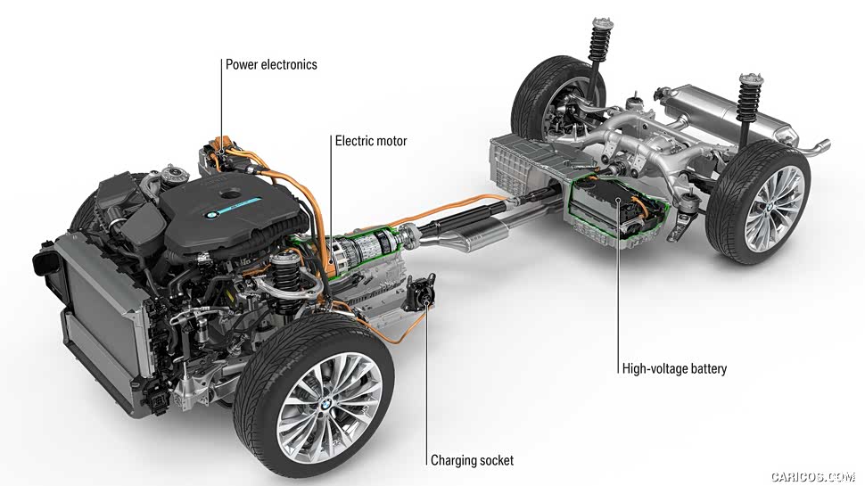

宝马530Le的混动结构,也是在原ZF 8AT的前端加了一台电机

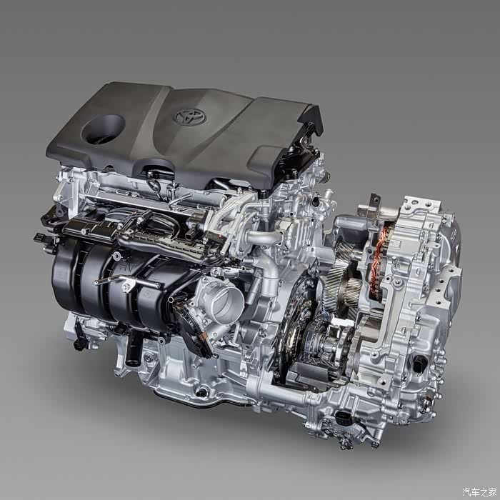

丰田混动
丰田现款THS混动系统是双电机直连式结构,1.8/2.5L自然吸气发动机和大小两台电机组成行星齿轮组,彼此刚性互连。发动机通过全阿特金森循环,小幅牺牲动力,大幅提升热效率(通常在40%以上,并且高效运转区间比较广)。1.8L阿特金森循环的发动机,动力只相当于传统奥托循环的1.5L排量,但油耗可以达到奥托循环1.0-1.2L的水平。动力弱的缺点,正好用两台电动机来弥补。
发动机和双电机直接组成一套可以协调油电分配的传动系统,不再需要传统变速箱。

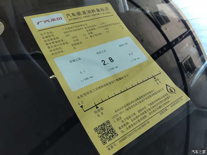

本田的i-MMD混动采用双电机非直连式结构,2.0L全阿特金森循环自吸发动机与大小双电机并非行星齿轮机械连接,而通过电传动进行动力分配和能量管理。和丰田相比,本田这套混动系统构造更简单,发动机只有高速巡航时才会直接驱动车轮(刚性传动),其他工况都只是驱动小电机给电池充电。大电机的功率比丰田的高,达到184马力,用来直接驱动车轮。即便在地板油急加速时,发动机满负荷运转,驱动车轮的还是大电机,发动机只是用来给电池和大电机充电。这套系统目前搭载在CRV混动、雅阁混动、讴歌CDX混动和全新Inspire上。
优点:
1.综合能效比丰田混动稍胜一筹。
2.结构简单,比双电机直连式更便于拓展成插电版(只需加大电池容量再调整部分电控逻辑,而不需要改变混动结构)
3.加速不到8秒即可破百,法定限速内动力性比丰田混动更强,平顺性也更好。
4.一箱油续航轻松1000+公里,不依赖充电桩,不用改变用车习惯。
缺点:
1.因为电机高速扭矩差,120km/h以上理论再加速能力略逊发动机参与驱动的2.5L丰田混动。
2.不享受中国新能源政策,购置税照交,补贴也没有。
3.电池容量小,连续激烈驾驶或长距离爬坡会导致动力下降
