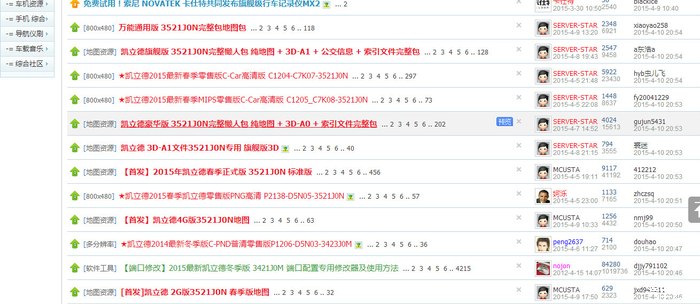

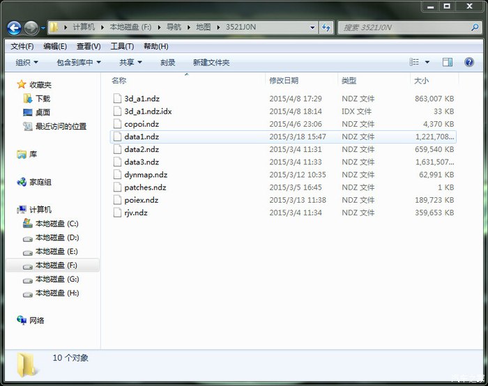

这里以最新的3521JON地图为例(各大论坛均有下载,下图是导航技术社区的截图)
完整版地图包里面应该包含这8个文件,文件注释如下:
data1.ndz data2.ndz data3.ndz 这3个文件是地图基础包,所有的地图都是包含在这三个文件里(非常重要)
poiex.ndz --- 联想手写补丁
patches.ndz----地图升级和封闭路段 补丁
copoi.ndz-------地图兴趣点资源文件
dynmap.ndz----电子眼
rjv.ndz-----------实景文件
pt.ndz---公交信息(这个文件可有可无,要专用版主程序才能查询公交,车机一般不支持)

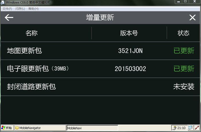

在这里提醒一下大家,在更新地图的时候,一般都是用模拟器模拟的,这样就不用一次次的跑车上开机测试,顺序说一下,大家最好先就主程序加基础地图包和电子眼先在模拟器上运行一次,确认没问题之后再添加其他文件,如果一次性把手写联想、实景文件、3D全加进去,很容易出来地图更新错误这个问题。

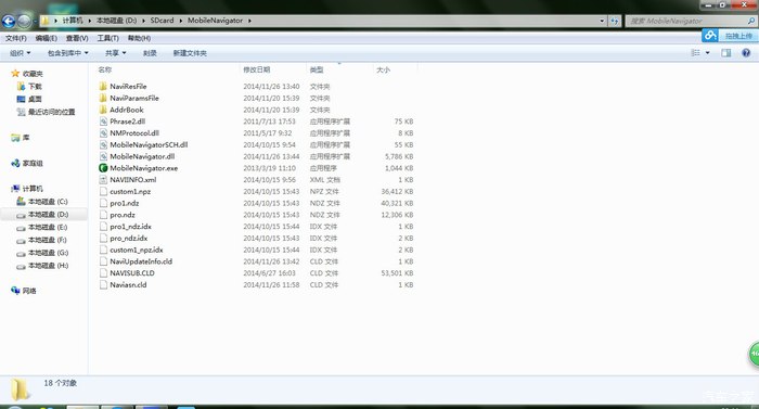

下载完成后直接解压,得到MobileNavigator文件夹,文件夹打开如下图

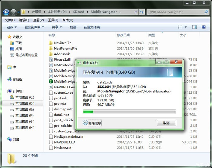

2.把3521JON地图包里面的data1.ndz data2.ndz data3.ndz这3个基础地图包和dynmap.ndz文件(电子眼)拖进MobileNavigator文件夹里

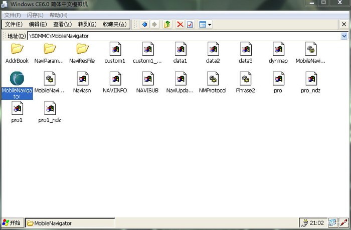

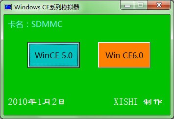

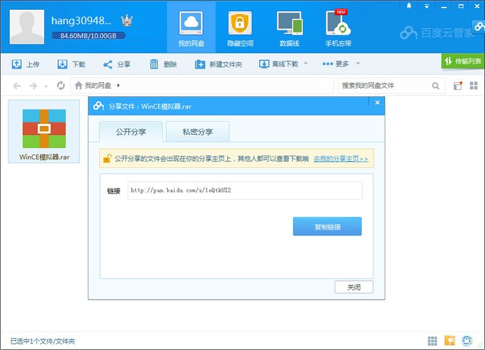

3.拖完以后直接启动模拟器运行(WINCE模拟器),没有模拟器的车友可以下载我提供的
模拟器下载完直接解压,打开WinCE模拟器文件夹,启动WinCE.exe。根据提示在硬盘根目录下建立SDcard文件夹,把刚才的MobileNavigator文件夹拖进SDcard文件夹里

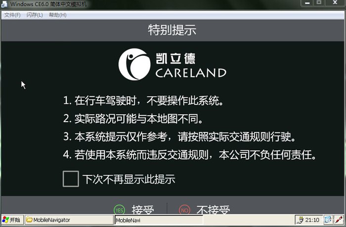

启动模拟器,选择WinCE6.0
进去之后双击“我的设备”,然后双击“SDMMC”文件夹,打开MobileNavigator文件夹,双击“MobileNavigator”

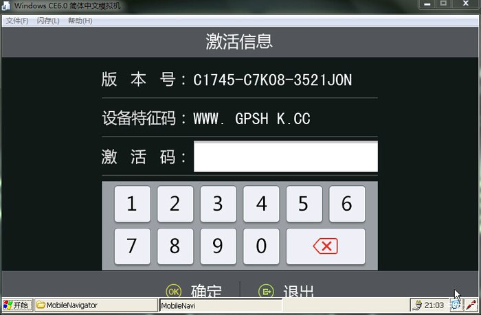

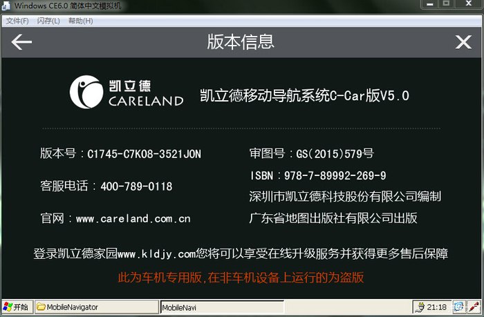

启动之后会进入激活界面
可以看到上面的版本号C1746-C7K08-3521J0N,上个帖子版本号也有详细说明,不清楚的车友可以找出来看下,3521J0N是2015年春季版地图(是车机专用的)

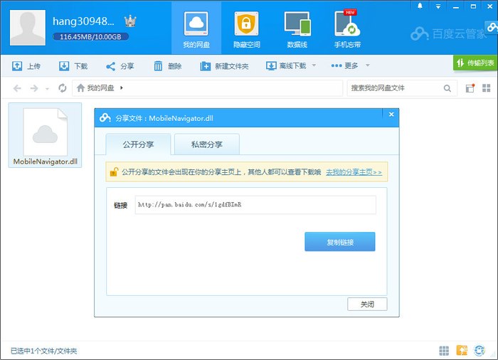

4.下面就要用到破解了(到这里先关掉模拟器),其实各大论坛上提供下载的懒人包都是破解版,正版是需要收费的,详细的破解过程就不在这里说了,需要一定的编程功底和反编译。在这里提供我破解好的文件给大家下载
用刚下载的MobileNavigator.dll文件替换MobileNavigator文件夹下MobileNavigator.dll文件

基础地图包和电子眼加完之后就需要这些辅助性文件了,大家其实应该也看出来了,地图包里这几个文件其实要不要都无所谓,确实是这样的,但是像联想手写补丁和实景文件这些还是比较有用的,联想手写补丁其实就是我们在“查找”里面手写字的时候,打完字出现备选的信息,比较使用的。把剩下这几个文件全部都复制到MobileNavigator文件夹里。
至此,完整版的凯立德就完成了,端口我已经改好,可以直接上车使用。下面是拓展部分:

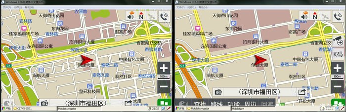

四.100米小路显示功能

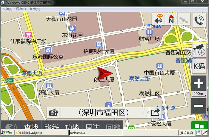

先给大家看两张图吧,对比下效果
这是在同一地点,100米比例下地图,左边100米比例小路都能完美显示,右边则没有。
100米小路显示功能我个人觉得是比较实用的,因为没改之前只有在50米比例下才能显示小路,但是50米在导航的时候主路之类的又看的不方便。推荐大家使用,这里有个弊端在这里先给大家说下,改完之后,在3D导航的时候立交桥的显示效果就是交叉的,没有一上一下的效果,但是不影响使用。
修改方法:将data2.ndz文件更改后缀名为rar,就是改成压缩包。打开之后删除navirdex.cld这个文件(498M),删除完之后再把后缀名改回ndz。
其实一开始大家也可以把地图包里8个文件全部改完rar文件(压缩包),然后全部解压到MobileNavigator文件夹里。效果都一样,看个人喜好。

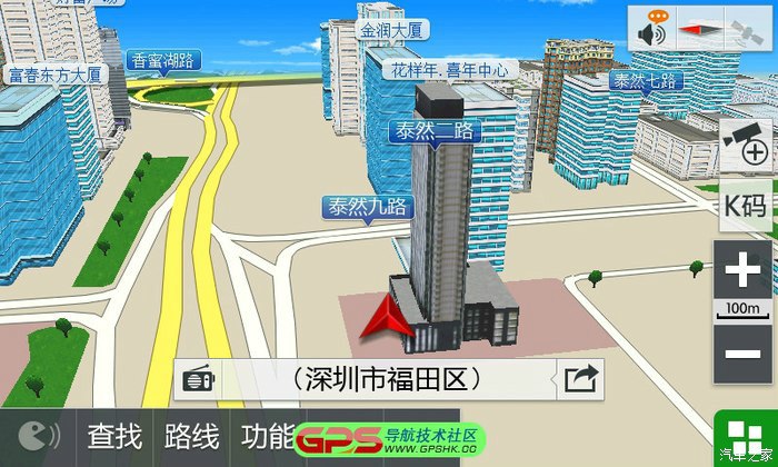

五.加3D功能变身旗舰版
1.文件解释
3d_a1.ndz--------旗舰版3D文件
3d_a0.ndz--------豪华版3D文件
还有个3d_a0e.ndz文件的,是属于专用版3D文件。至今没用到过.........
2.加3D功能之前,大家首先对自己的导航一体机硬件设备要有一定了解,运行内存有多大,因为运行内存小的话是带不动3D的,或者能带动但总是卡顿,这就不是我们想要的结果了。
12款长城M4我进CE里看过,A8处理器,512M的运行内存(实际只有400多),硬件方面不存在问题,长城还算是厚道,带动3D绰绰有余。

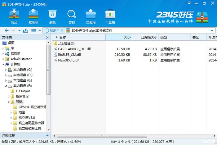

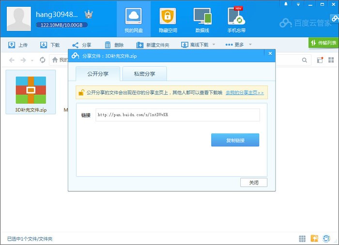

3.3D功能=3D文件+3D驱动,首先下载我上传的3D补充文件
解压后把3D补充文件夹里面的3个文件全部复制到MobileNavigator文件夹里
把3d_a1.ndz(旗舰版3D文件)直接复制到MobileNavigator文件夹里,直接上车上开机测试即可,模拟器测试3D会画面变花。
