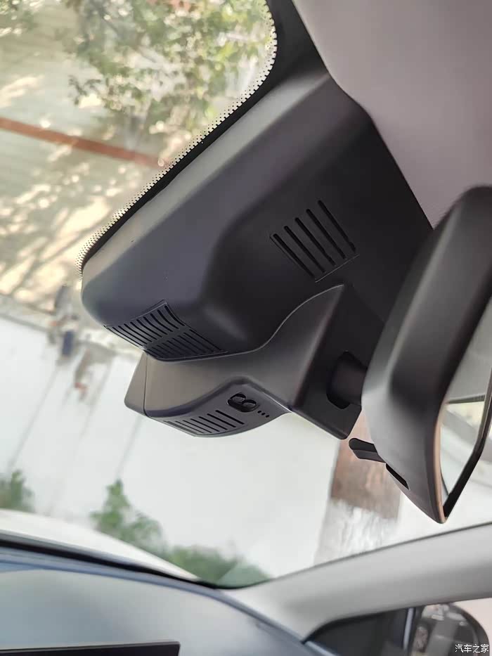

原车安装记录仪前,安装过程比较简单,第一步拿下原来的壳子,第二步找到原车预留接口,取电插头插上,第三步把记录仪的壳子装上去,简单三步完事,新手小白安装也没难度

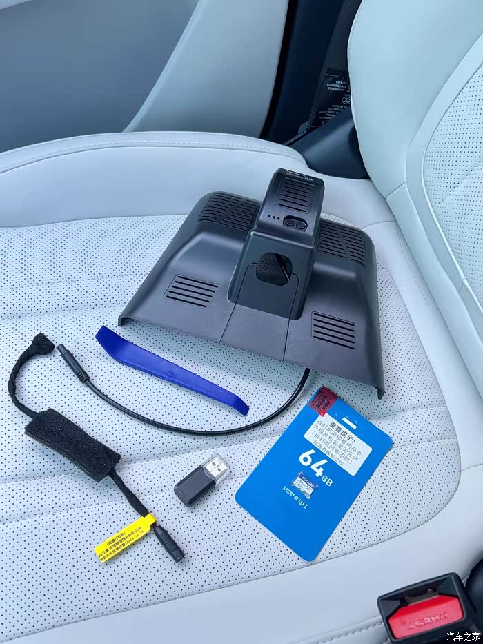

凯路德C1记录仪主机,星愿探索+是用这种模具,低配的车型是粘贴固定就行了,记录仪主机和原车壳子是1:1开模,装上正好,美观不占地方,也不伤车膜。

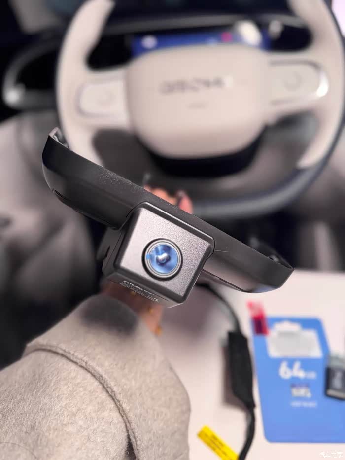

索尼传感器镜头,装的2K分辨率的版本的,清晰度效果够用了,记录仪主机上集成了摄像头,装上就行了

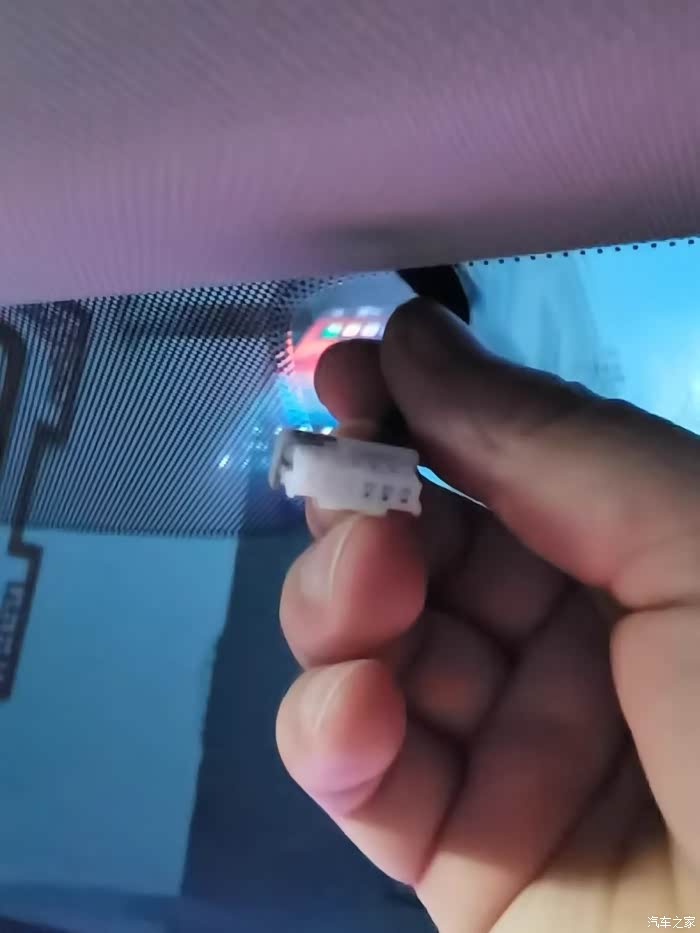

原车顶棚上面有预留接口,正好记录仪取电用到,12V直接插上就完事,专车专用这种记录仪也是12V,不需要降压

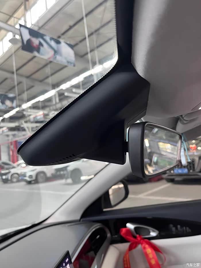

记录仪的主机对齐原车位置,扣位置卡上就行了,这其实和原车壳子一样大,就是多了个摄像头而已,所以也不会挡视线,从A柱走线也麻烦,这种相对简单多了

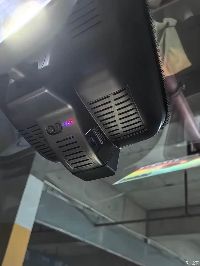

这是自动循环录影,有指示灯看得到,有开机提示音,也可以APP设置里关掉,平时不需要手动操作

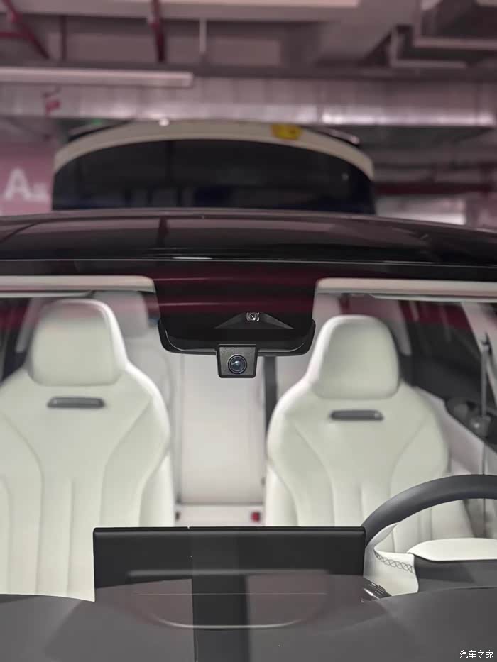

从外面看的视角,不影响原车的摄像头,原车的在上面

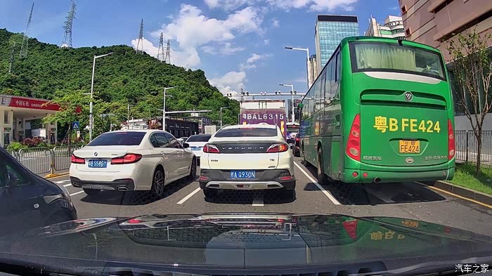

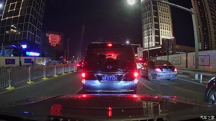

凯路德C1记录仪录影截图,压缩上传清晰度有影响,2K很清晰够用了,源码视频回放很清楚,索尼传感器的成像质量不错。
晚上效果也不错,这个有停车监控哨兵模式,在APP里面设置,比较方便,有碰撞感应和缩时录影两种模式,耗电低省电,有低压保护功能,电瓶基本不受影响
