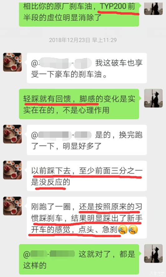

没有对比就没有伤害。换了刹车油之后,原先的初段虚位立马没有了,我可是一万多公里就换的刹车油,说明原厂刹车油还没衰减多少的,所以这样的对比是很有说服力的。包括群友们都是这样的评价,比如下面这位,一开始他把换刹车油说成换刹车了,下面又说到了是换了刹车油,大家明白的:
还有下面这位车友,说得更详细:

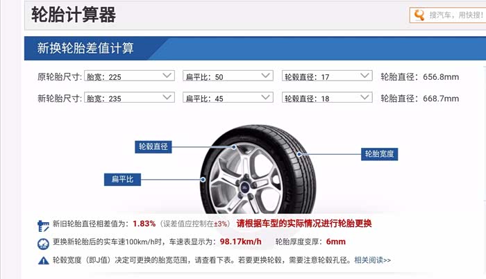

2、18寸、8J的轮毂能更好的容纳更宽的轮胎。8J适配的是从225到245的胎宽,235是最佳尺寸。轮胎尺寸不能乱选的,新旧轮胎直径的误差最好不超过3%,所以按照轮胎计算器,最终选择了235/45 R18的轮胎,如下图,本来想上245的,但那就得用扁平率40的胎了,在国内井盖和坑洼遍布的路况,没敢选40的。另外,轮胎的载重系数也是要注意的,380原厂胎的载重系数是98,也就是一个轮胎的最大承重负荷是750公斤,所以我的新胎也是选择载重系数98的

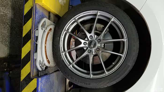

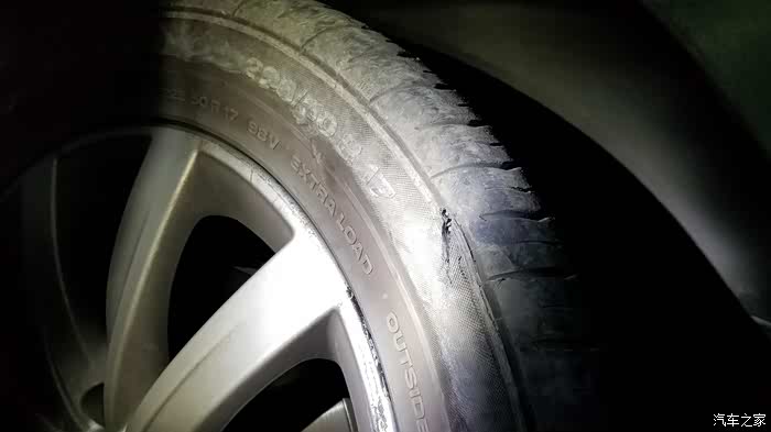

当然了,一切计算都准备好了,还得等待某个合适的时机,要等老婆大人点头啊!终于,在一个月黑风高的夜晚,原车那脆弱的、只有单层帘子布侧壁的、极其难以修补的、耐久度只有280的、又特么巨贵还经常无货的自封胎,被坑洼路直接爆掉了一个(还好我多买了一个原厂轮毂和MC5做全尺寸备胎),在向老婆大人反复讲解原车胎的缺点以及价高之后,终于等到了春天:火速下单5个马牌最新款MC6轮胎和5个OZ轮毂(没选BBS是因为有滚锻工艺的BBS太贵,没滚锻工艺的BBS又太重),到熟悉的店子换上,如图:
原厂的右前胎光荣了

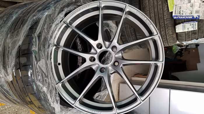

刚收到的轮毂,3千一枚,轮胎也同天送到,夏朗就是能装

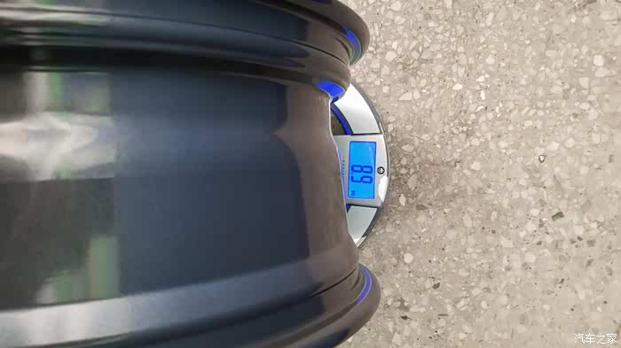

特意称了一下,18寸OZ旋压轮毂,净重只有8.9公斤,原车17寸轮毂是11点几公斤,差不多12公斤,具体数字不记得了,毕竟已经是4万公里之前的事了。18寸轮毂比17寸还轻了这么多,很满意了
来个轮毂特写,最上方的HLT代表的就是旋压

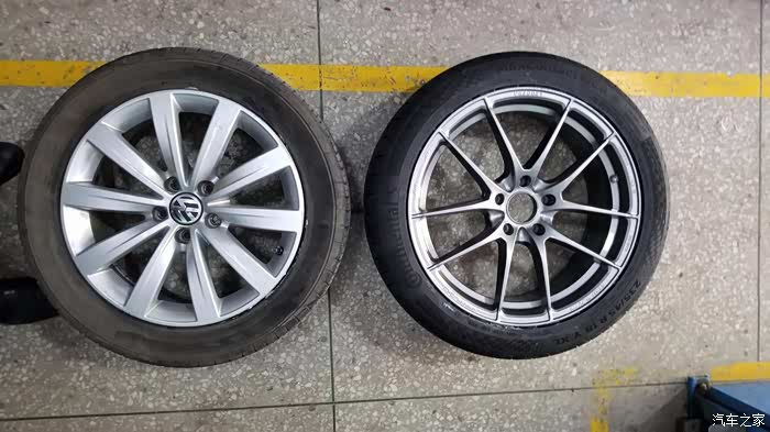

新旧轮子对比

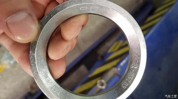

上面就是变径圈

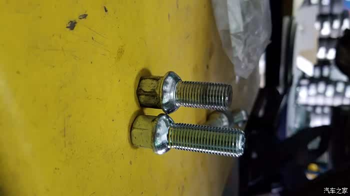

OZ的专用螺栓,比原厂的明显长一些

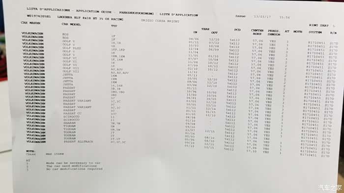

轮毂出厂证书的一部分,眼尖的可以看到里面的夏朗7N

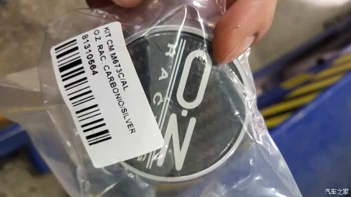

OZ原厂的碳纤维轮毂盖:CARBONIO,都是为了轻量化

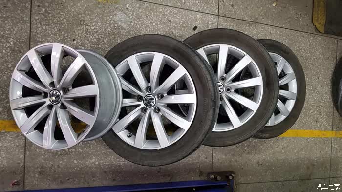

换下来的旧轮子,不用想了,早就被武汉夏朗群里的车友抢完了,才跑了接近2万公里的,一个轮毂带一个原厂胎只卖1500,良心价,给本地车友们当全尺寸备胎了

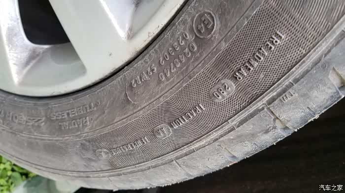

上面这是原车的轮胎,3T指标里面的第一个TREADWEAR耐磨度只有可怜的280

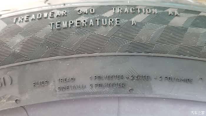

这是马牌MC6的数据,TREADWEAR耐磨度是340,现在已经跑了4万公里磨损还不错的,TRACTION抓地力和原厂胎都是最高的AA等级,注意上图最下方的SIDEWALL也就是轮胎侧壁,是2层帘子布哦!更适合国内的路况

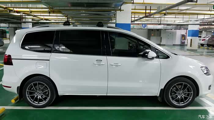

最后来两张上车之后的照片,武汉群友们当时戏称这新轮毂显得原厂刹车盘越发娇小了,哼哼,要的就是这效果,等我先把新胎磨合好了,充分体验了新轮毂轮胎带来的操控性和抓地力的提升之后再说(实际上也确实提升了一些,转向的响应更迅捷了,MC6的抓地力比原厂胎更上了一个台阶,尤其是湿地时的排水性能巨好,湿地上的侧滑极限相当的高,最难得的是把低速时的舒适性与高速时的操控性完美结合到一起了),留点后手,可以时刻提醒我还要第三步:升级刹车卡钳和刹车盘。这个就留到下一篇再讲啦
刚装上车时的照片,这轮毂确实非常透里面的刹车盘和卡钳,其实这样的轮毂辐条设计本身就是为了增大刹车透气散热的空间。轮胎上MC6字体右边的格子旗,是性能胎的标志。
回到家里时的照片,后轮的刹车盘就更显得小了!
