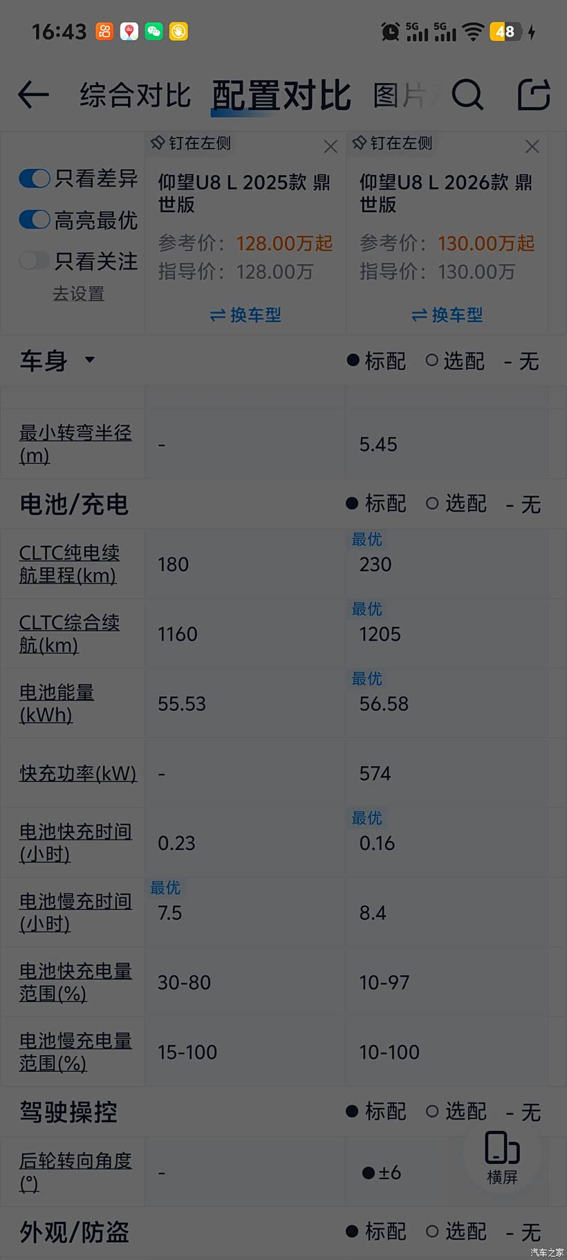

仰望U8L2026款比2025款只多了一度电,为什么续航增加了将近50公里,这是怎么做到的?
湖南
2026-03-07 17:19:46
电池看起来确实是只多了一度电,但是新款在用电算力方面肯定还是更加优化了,所以里程多一点也是正常的。
山东
2026-03-09 23:25:50
电池内阻小了,用于驱动电机的就多了
山东
2026-03-09 23:27:25
可变磁通电机应该是没有配备,从专利到量产没有那么快,如果是用了可变磁通电机,续航里程还会增加一些
湖南
2026-03-20 18:51:21
应该是快充充百分之八十和百分之九十七的电造成的50公里的区别!
