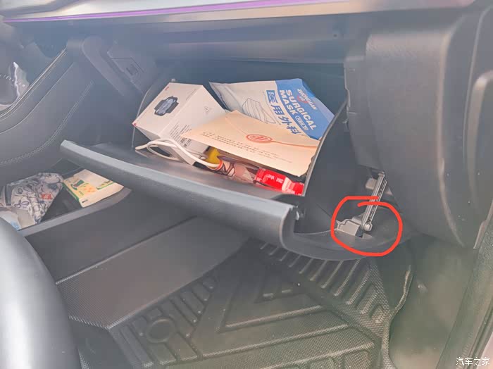

第一步先把阻尼器拔出来,没什么技巧大力出奇迹往右边掰
第二步,左右有个定位销找个硬币钥匙的拧下来,
第三步,拔掉定位销

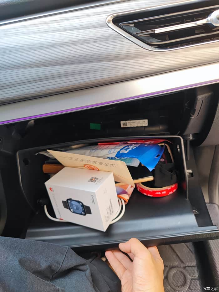

第四步,拆下来手套箱,定位销拔了往上提就能拿下来了

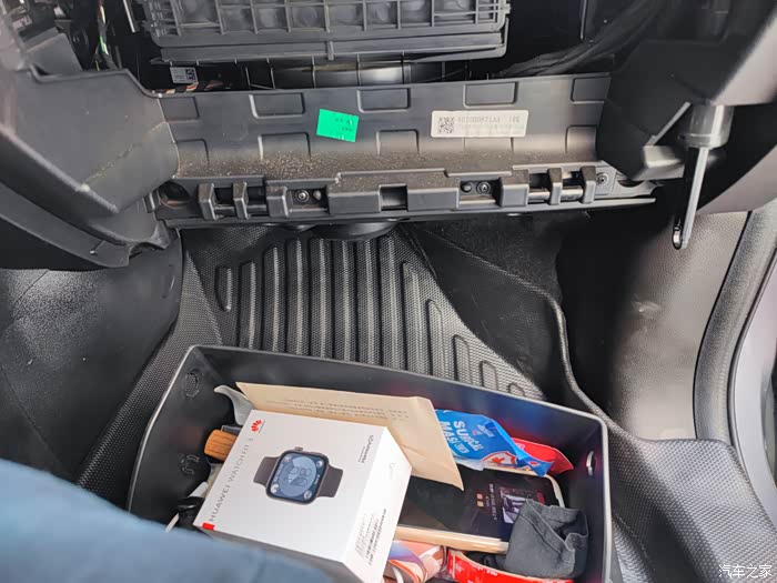

第五步,拔掉空调滤芯盖板,左右各有个卡扣一扣就开了
打开就能看见空调滤芯本体了
慢慢抽出空调滤芯,空调滤芯上面有很多灰尘和树叶等杂质,
最后一步,用手掏出鼓风机里面的树叶等杂质,以免空调开启时有异响

你的滤芯是不是装反了?虎八的空调进风是从上往下
吃桑葚的鱼
楼主
我试了两面,感觉没影响

有的说字体正的就是对的,有的说按箭头
