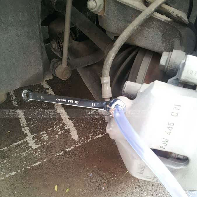

3.比较正规的方法要准备一根长度为50cm,内径在6mm左右的透明软塑料管和一个有容量标记的透明塑料瓶。更换刹车油时将软管一头插在分泵放油口,另一头插在塑料瓶中,避免费油飞溅和观察更换量。

2.一人在车下,摘掉放油口上的橡胶防尘帽,将预备透明软管两端分别装在分别放油口和废油收集瓶中,之后用扳手反时针方向松开放油口螺丝,同时车上的人反复踩制动踏板。此时刹车油会从放油口喷出,主意制动液储液罐内的液面,要随液面下降添加新制动液。待出油清亮后拧紧放油口螺丝。
3.车上人反复踩刹车踏板到最高点并踩住刹车踏板不要松脚,车下人松开放油口螺丝,待刹车油喷净后拧紧并通知车上人松开。以上操作反复数次直到放出的刹车油中无气泡。主意制动液储液罐内的液面,要随液面下降添加新制动液。
