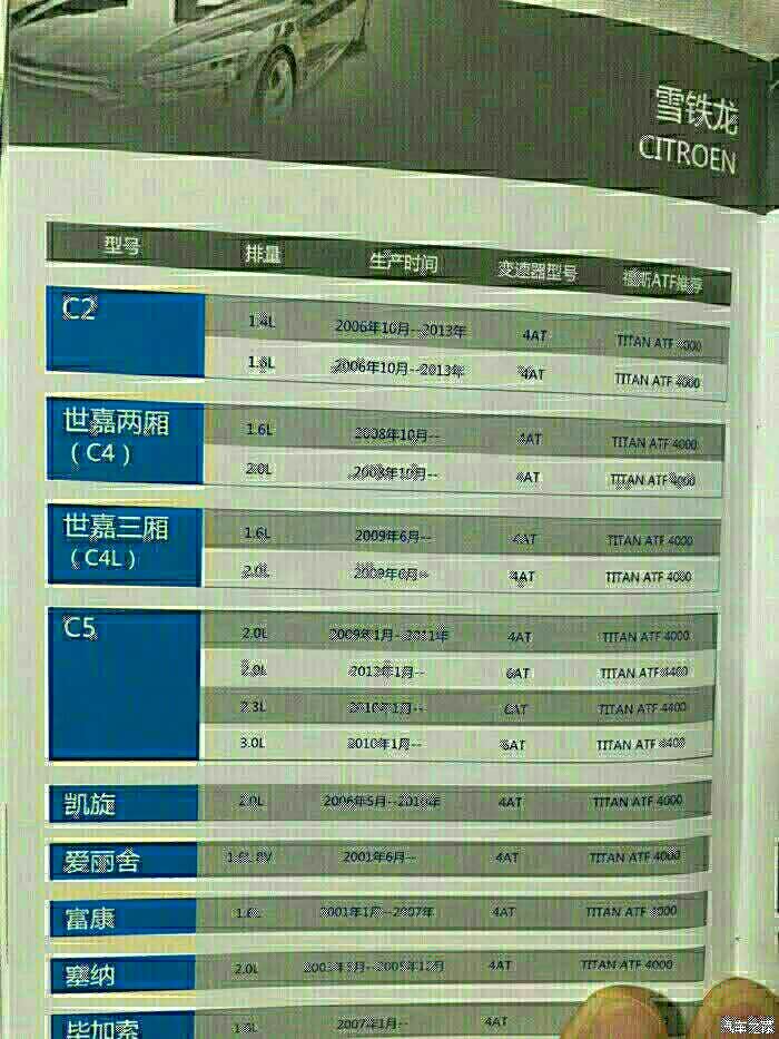

C5全系,不管老款还是新款,除了3.0V6的车型配置,其余全部都是AW-1。

jimaocai 2017/05/14 11:37:31 发表在 41楼
老款c5有4AT的

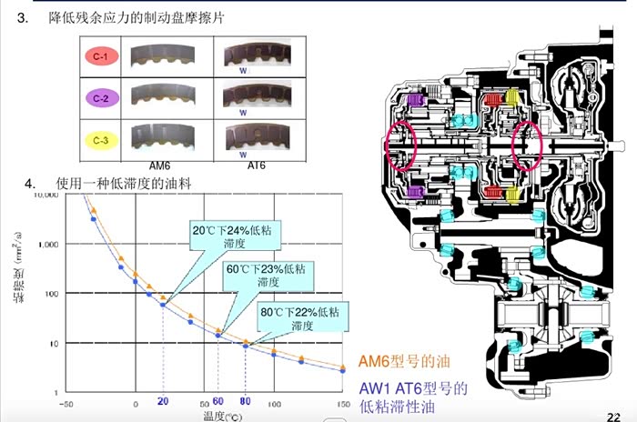

嘿嘿嘿嘿,这个嘛,还没有个定论,大概二代爱信6AT用高粘度的就可以,三代爱信6AT可以用低粘度的。具体你问问楼主,这哥们儿很专业。

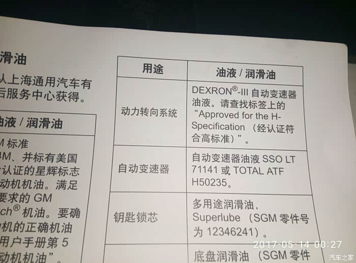

LT71141是唯一合适的油品,4AT也没有必要更换其它的变速箱油。

lxx89 2017/05/17 10:44:09 发表在 48楼
店家给的数据.4400在7.3左右,而胜牌只有4 多,粘数可以么
沧海求孤 2017/05/17 10:53:38 发表在 49楼
福斯泰坦4400的粘度和爱信那款不带加号的粘度差不多。
lxx89 2017/05/17 10:59:59 发表在 52楼
那应该选高粘度的还是低粘度的 ?
lxx89 2017/05/17 11:04:42 发表在 54楼
好吧,12款508,也不知道变速箱是几代的,胜牌也有aw1认证,爱信福斯也都有。
沧海求孤 2017/05/17 10:58:44 发表在 51楼
福斯泰坦4400的粘度对应爱信不带加号的,胜牌道达尔的是全合成低粘度的对应爱信带加号的低粘度版本的。
