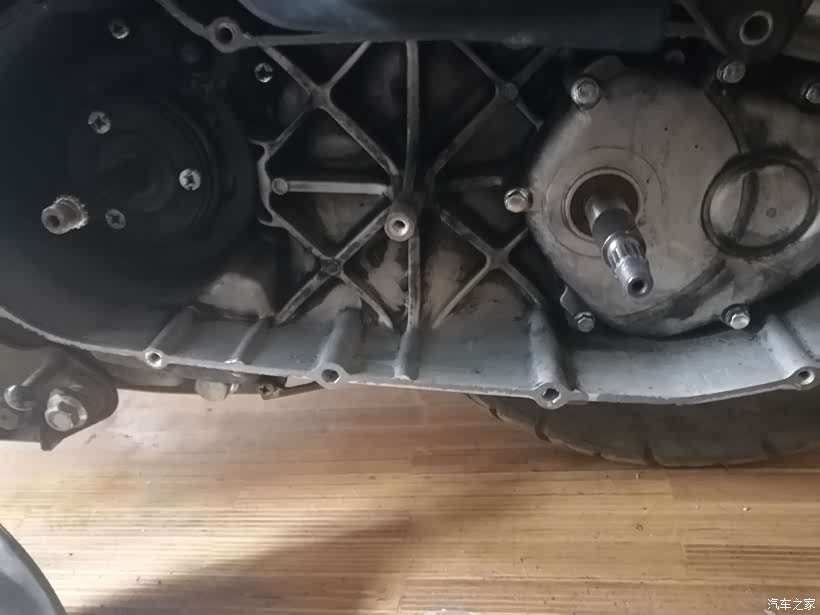

轩轩向上 2019/11/20 14:11:33 发表在 沙发

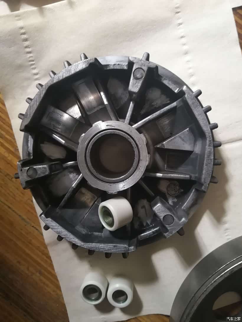

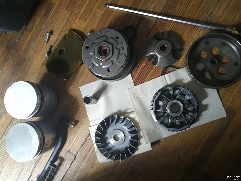

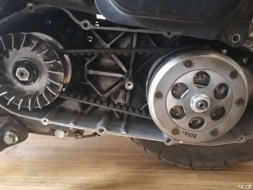

我的急加速或上坡就有没有尖叫声不知道是不是皮带打滑呢?一万公里不到

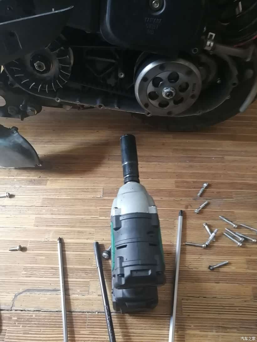

zs2016zs 2019/11/20 15:34:16 发表在 地板
电动扳手什么品牌的多少钱
a3deax 2019/11/20 16:02:40 发表在 4楼
家里好几个,普通用户。网红淘宝品牌,有刷无刷都行,大约200--300,挑销量高的就行。拆踏板传动没问题,国产好品牌,虎啸,大艺,东城,不错,价格500-800左右。进口我是喜欢牧田 德伟。不常用的话,价格太高,不太推荐。

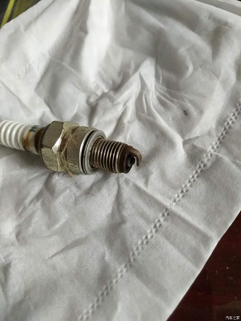

russiansit 2019/11/20 22:02:59 发表在 7楼

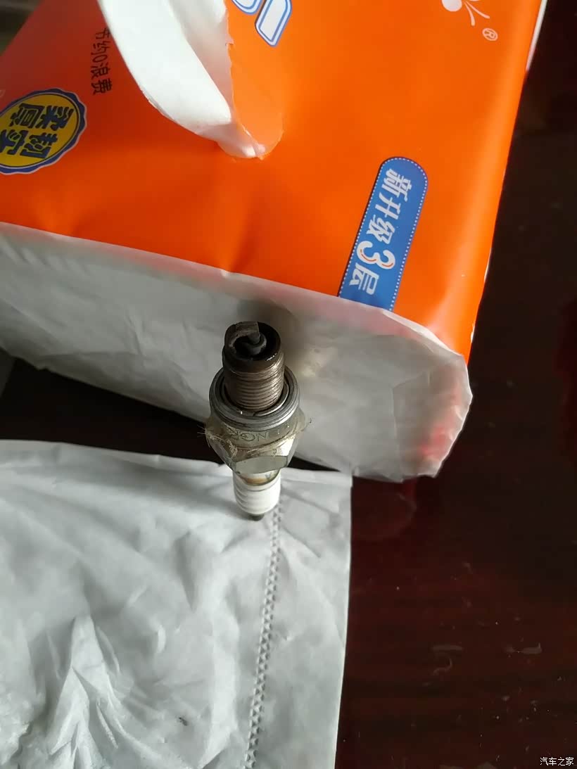

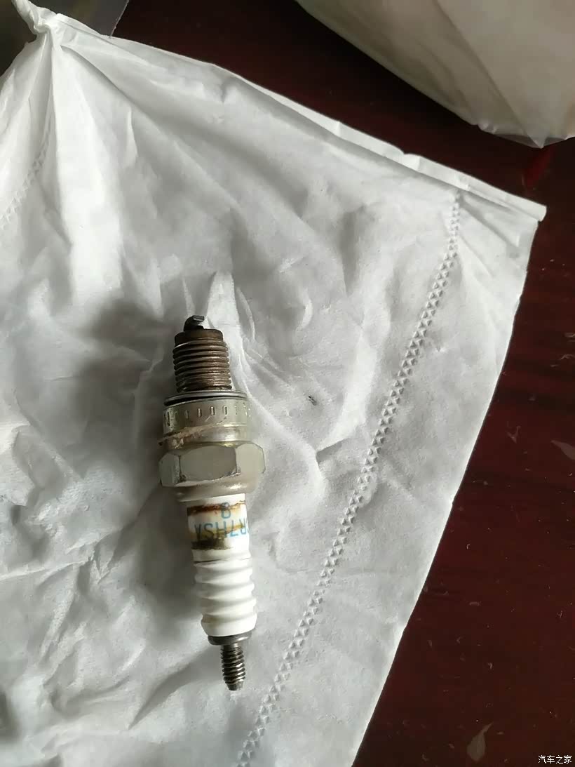

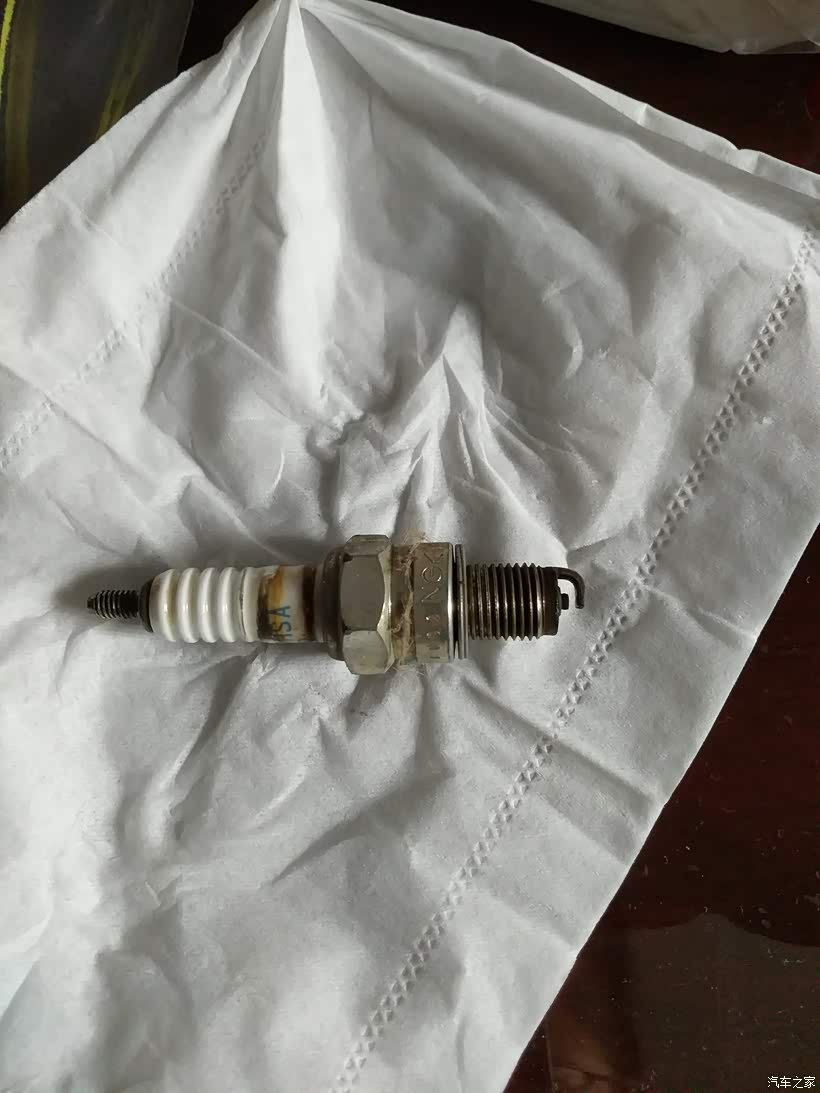

你好楼主。新本电喷自由50遇到个问题:将近8000km了,一直加95号,机油空滤都是正常换,前几天刚刚换了原厂火花塞。最近负载行驶中经常给油加速无力,严重时甚至车停了,供不上油。得多次回油再给油车才往前走,高速一般没事,就是在回油后车速下降后,再给油加速就不行了,很无力,感觉供不上油。最近油耗飙升,之前都是2个左右,现在发现3个油了。。空载原地给油门没问题。路边修车师傅在原地给我轰了轰油门说没事,估计也懒得给我拆开看看,但是负载时确实存在这个问题。我发现在油箱刚加满油时问题一般不出现,但是油箱过半,就会出现此问题。这箱油加了燃油宝,一开始很给力,这几天又不行了。。你感觉是啥问题?供油问题?传动...

a3deax 2019/11/20 22:46:21 发表在 9楼
先检查火花塞安装到位没有,正确是用扭矩扳手锁紧,一般都都没有这么正规,所以容易安装比松,可以看一下火花塞垫片,是不是压平,或者热值,型号长度没选对。再就是某些电喷摩托车,更换火花塞,要断电瓶,重新学习。你这种现象就算传动磨损,一般不太可能出现这种情况。但可以打开查看一下普利珠皮带,毕竟历程也不低了。电喷一般是节气阀,喷油嘴脏,以前有朋友化油器版50,出现你这种故障,是负压快关故障,气门紧,但你是电喷,有可能清洗节气阀,喷油嘴完出现报警故障码。最好清洗后有设备重置。这车我化油器搞过维护,电喷没有实践经验,以上仅供参考。哈哈

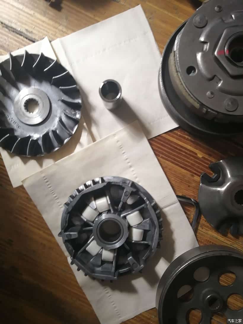

新手司机2020 2019/11/21 09:04:49 发表在 14楼

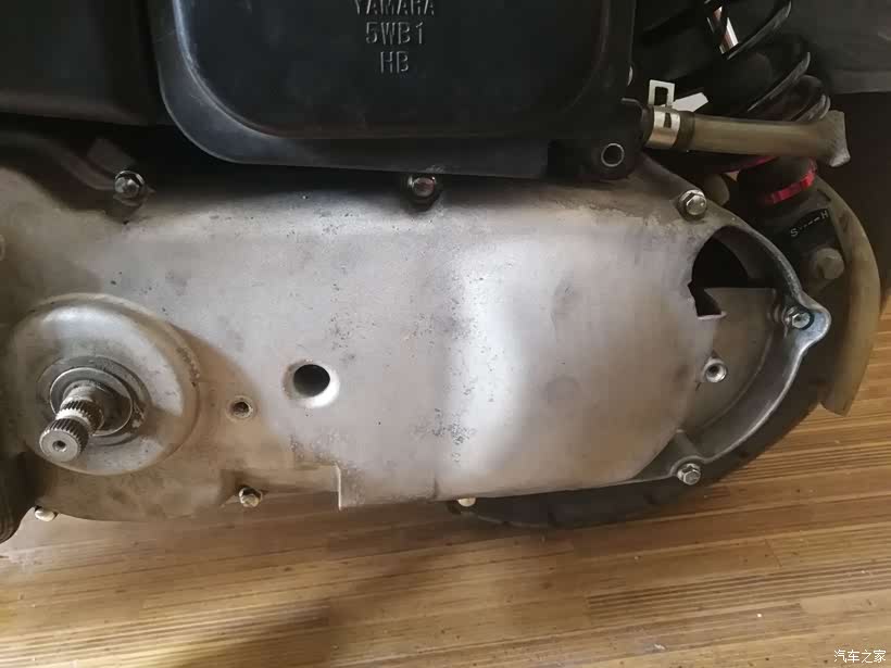

楼主这算是深度清理传动保养了吧,请问下1W公里的需不要清理下呢

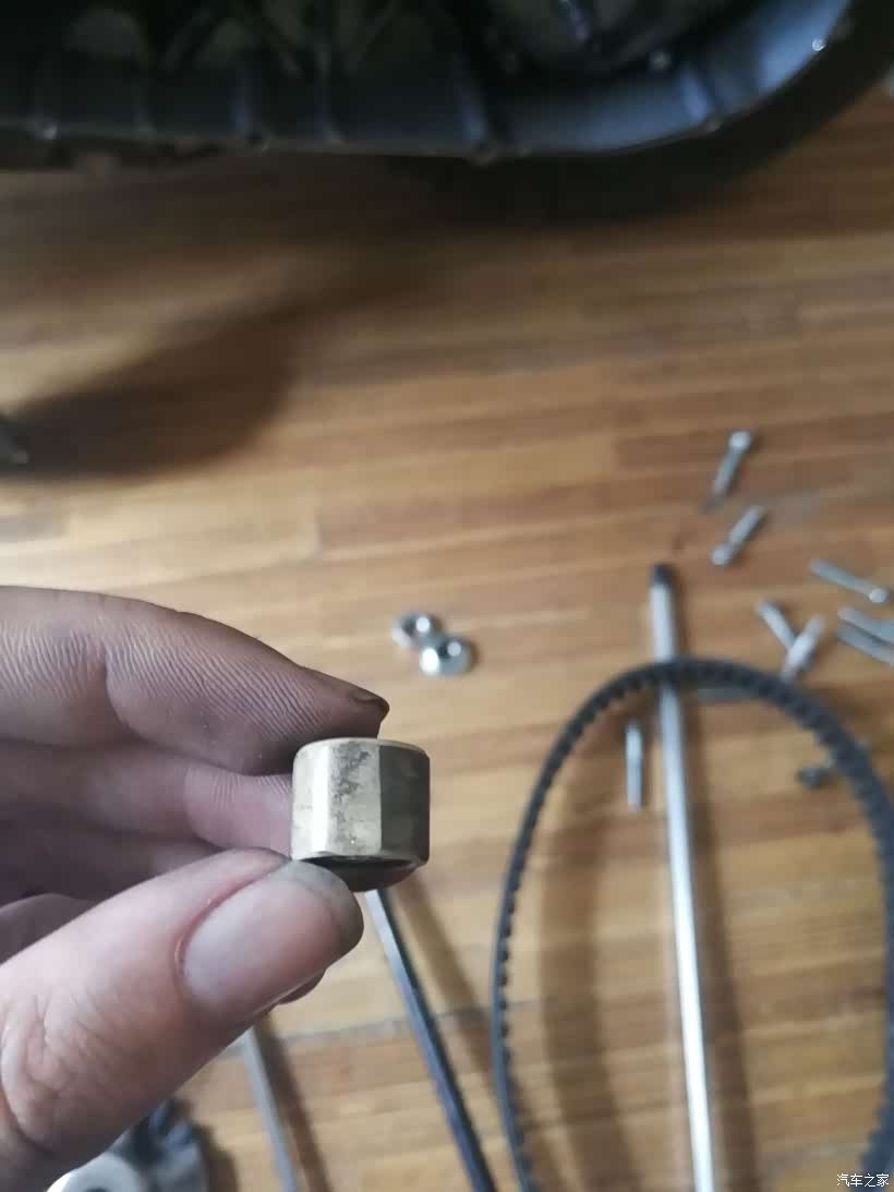

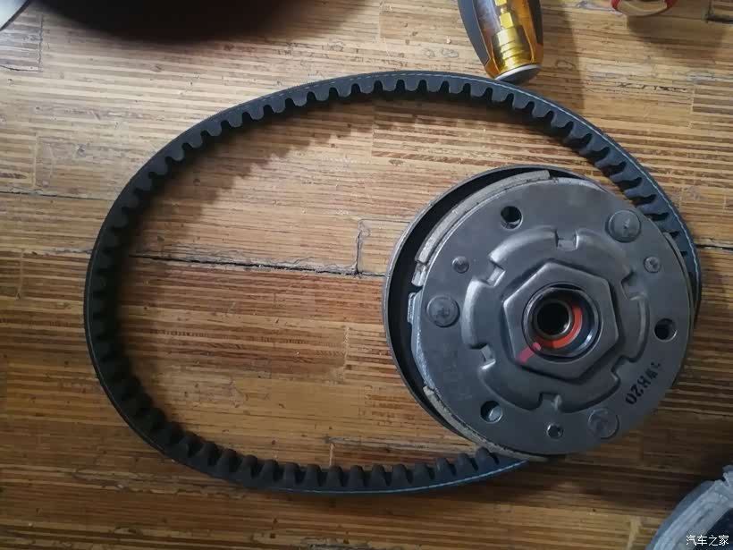

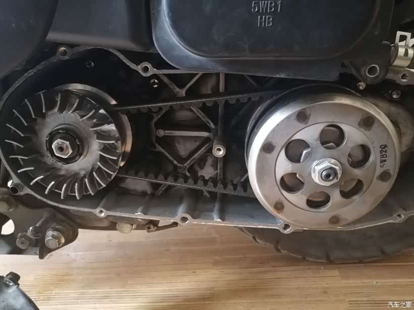

a3deax 2019/11/20 14:34:08 发表在 板凳
皮带打滑,检测,拆开传动箱,按住前盘,用手顺皮带,要是能皮带能活动,就是打滑了。当然也可能是普利珠磨损,碗公甩块磨损,这个必须打开检查。
戆男2017 2019/11/20 22:16:20 发表在 8楼
换个改装的碗工和离合皮就解决,原装的通病就是这样
