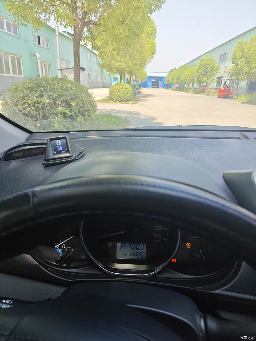

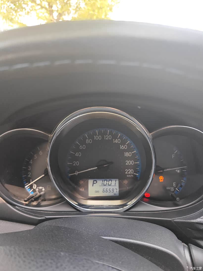

19年威驰1.5自动,大家都多少公里换的变速箱油?我这个6万多公里了,还没有换过变速箱油,途虎的变速箱油能换吗,求推荐换油品牌,加了个小obd的显示屏,解决了没有水温和油耗的问题,还可以看电瓶电压,还不错。
