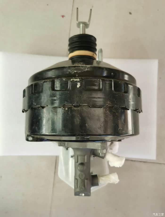

此图即为Ate(大陆旗下)的产品,尖头泵,鼓上有方形凹槽

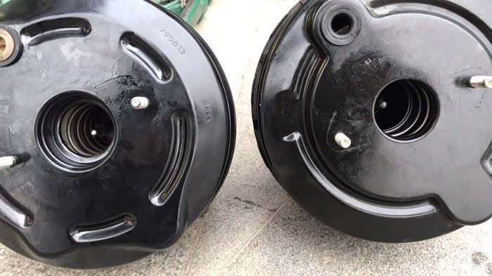

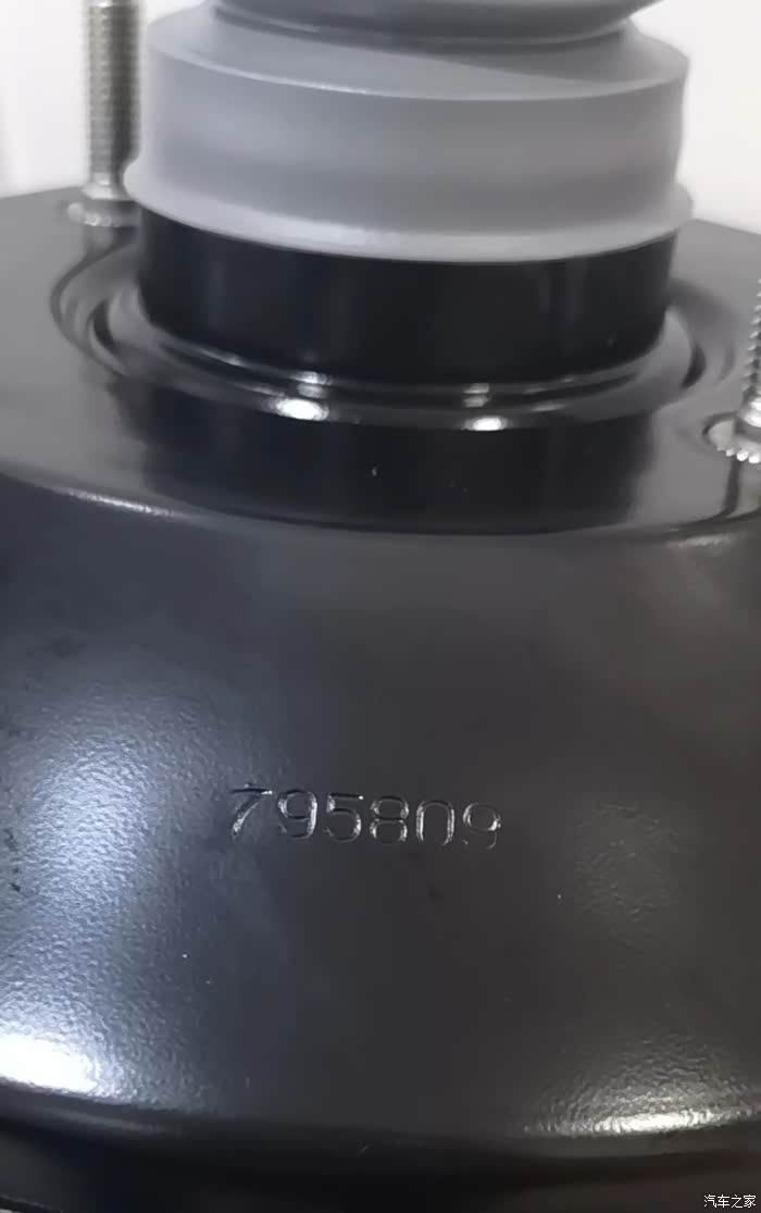

M的大力鼓,细看钢印:795809(面向驾驶员),BOSCH提供,侧面比较光滑,大多数有TR488,PL623,R:5.5字样
细看左图的钢印:795813(面向车头)(论坛借的图)

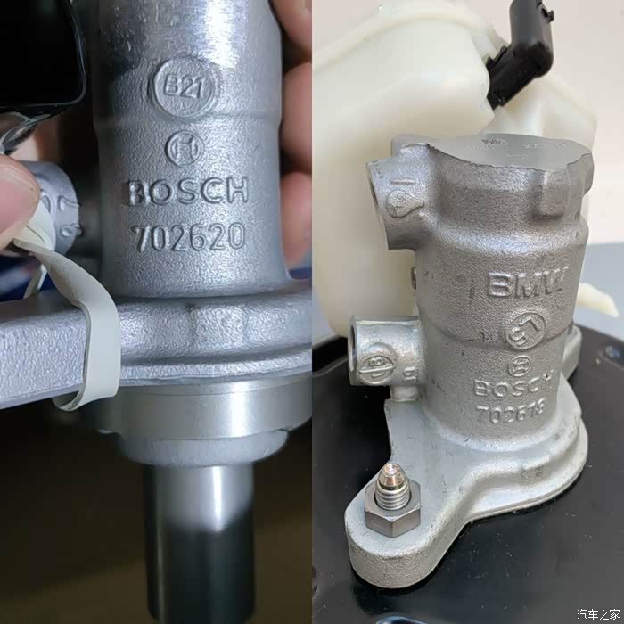

702620,702618细节展示,平头,上面有二维码,如果有对此比较了解的大哥欢迎补充

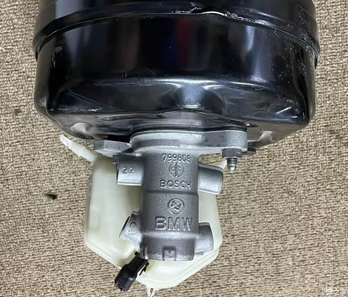

M3,M4的(F底盘),799808,外观最大的区别就是4个分支,但是只有两个可以接管子,全新的价格要高一点,拆车件价格我不清楚。有的商家会明确告诉你区别,有的商家会。。。,在此不讨论,感谢。

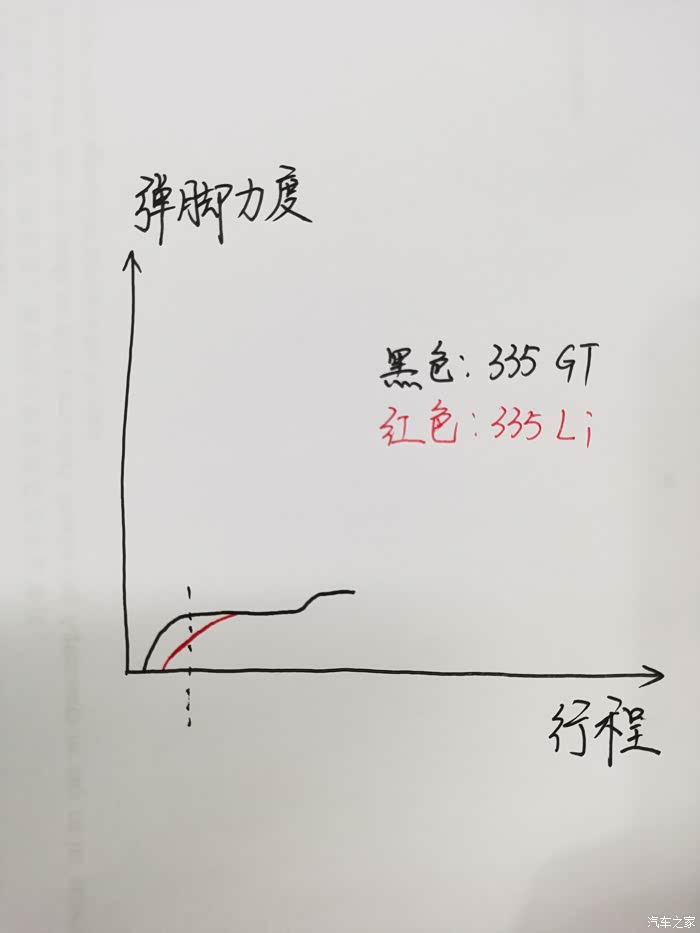

1、335GT的总泵是702618,我的是Ate的(万恶的HC简配),感觉前段虚位比我少,力度来的比我的快,达到力度最大点前的相同行程,力度也比我大。但是最大力度没啥区别,再往下踩弹脚力度都有一次爬升(非ABS触发)
2、实际感受就是335GT的更灵敏,我的有力度后更线性,对方更喜欢我的车,我更喜欢对方的车,哈哈哈,不知道是不是因为我这个有PS4S加成

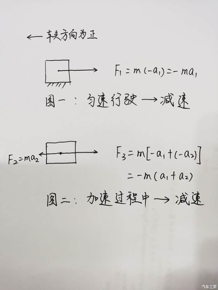

3、图一的工况,同一辆车,相同轮胎,你减速的越温柔,改刹车的性能差距体感就会越弱,可能只对脚感有帮助吧
     图二的工况对于某些人出现的比较少,甚至不理解,但是不代表不存在,懂的自然懂。
     图二的a2取决于车的动力的大小(你给三大妈上6活塞的话,某个部位多少有点不正常吧),踩踏油门踏板的快慢。你开车越激烈,对刹车的要求就会越高,开过的自然懂。

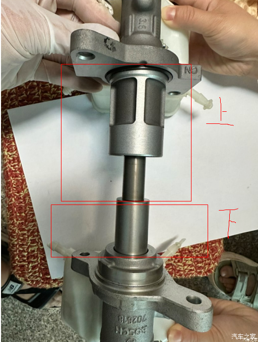

1、上为Ate的,下为BOSCH的,可以看出造型区别很大,现在不确定的上图的活塞行程是多少,准备抽空把自己的车拆了看看(可见Ate的大力鼓和BOSCH的大力鼓不通用,接口不一样,F底盘华晨的车,只能整套改)
2、下的横截面积比上大,理论建压是肯定更快,即更灵敏
3、猜想:如果上的行程真的更长一点,那两个泵的实际泵油体积相差可能不到网友算的1.35倍
4、按照“枫本无心”大佬的说法,(仅限于常见的6活塞、4活塞,更大的8、10活塞不在此讨论范围之内)根本没有推得动和推不动的说法,区别是快慢而已(也就是前段虚不虚)
