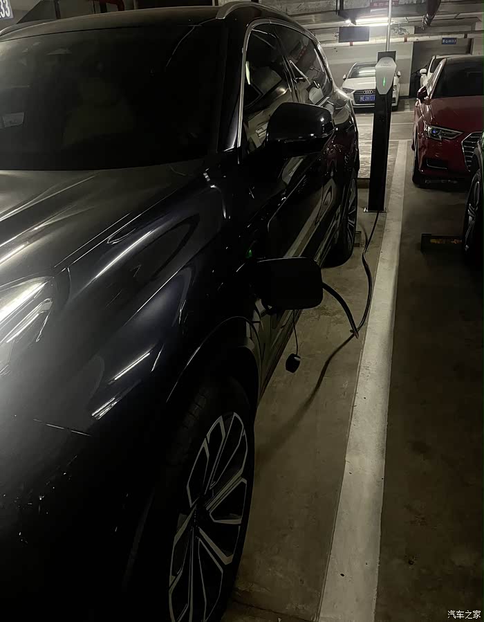

5.施工非常快,师傅很专业,大约3个小时全部搞定。领克送的充电桩线长是5米,中间我还咨询过,由于车位不靠墙,只能安装在后备箱附近,车长就5米,担心5米线不够。师傅说没问题,他们都搞过,不用担心。安装后确实可以👍。
充电桩免费,立柱是单独收费的,300元。
施工的质量看着不错
5米的充电线还可以,原来担心不够长。
6.亚运版的充电口在左前侧,充电时客观讲对于左边的车进出还是有一点点不方便。我和左侧车位的车主很熟悉,打了个招呼,人家也理解
充电中

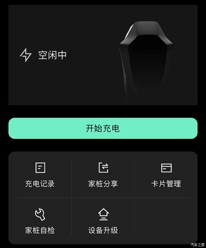

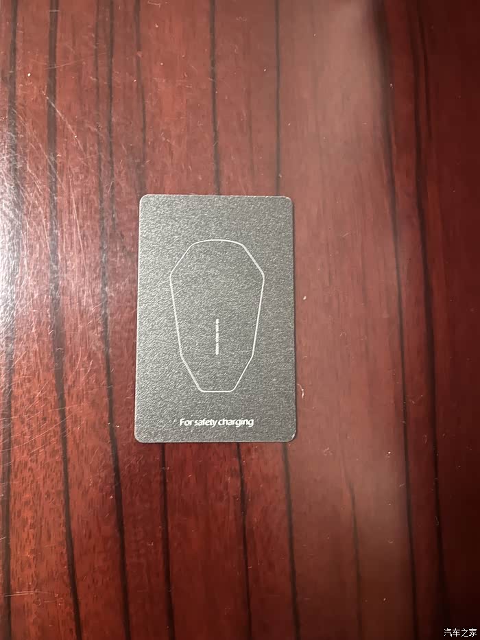

充电时,拿着电卡刷一下即可。
使用了1周多了,家里有桩充电更加方便了,现在不用着急来单位抢充电桩了
目前默认设置的充电到90%,由于不分峰平谷,预约功能就没有测试。
另外,据说领克的桩也能用app来控制,这个后面我再给研究下。
