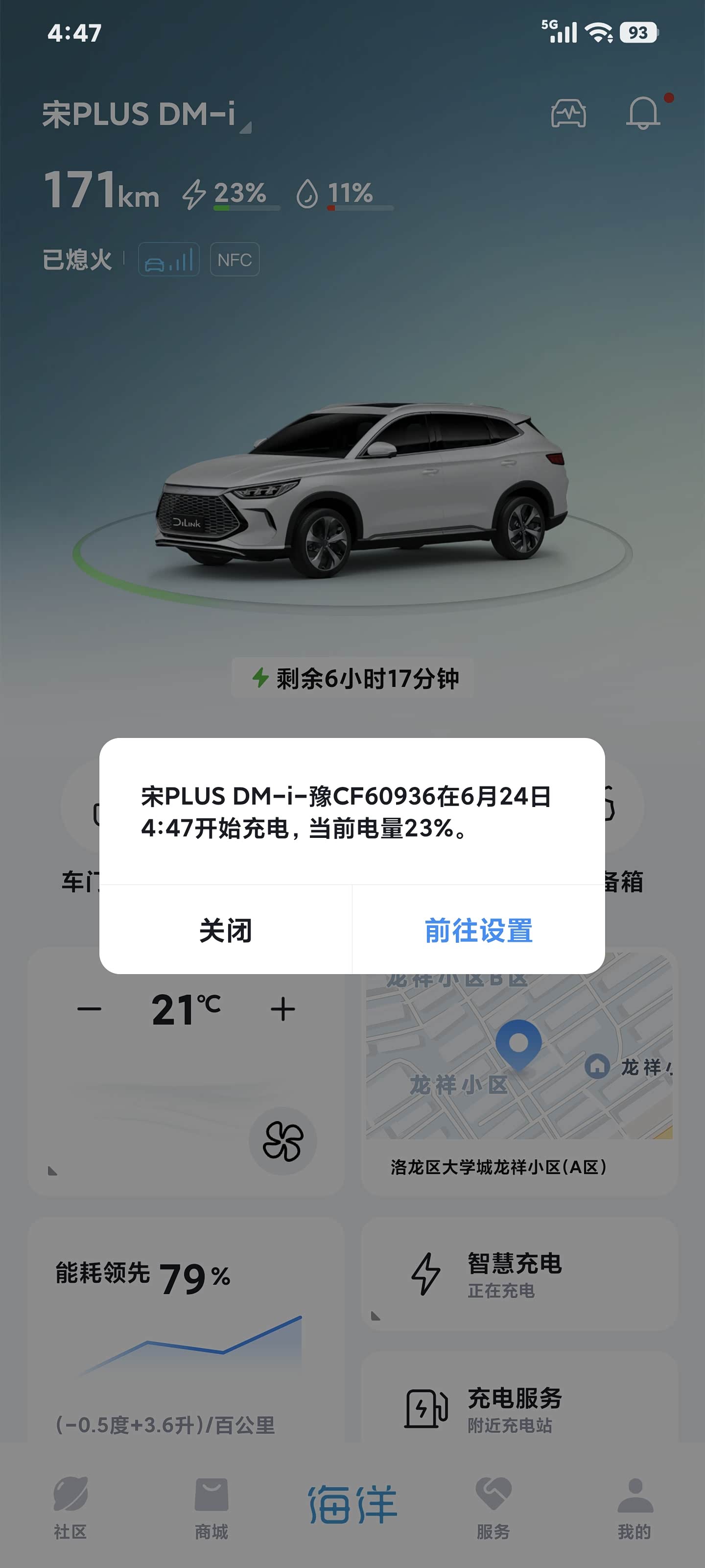

先把充电桩用nfc卡片刷通电,然后连接汽车,让汽车已经进入到充电状态,仪表盘明确地显示目前充电功率(类似6.4kw)…
强调上述动作必须完成,以确认充电桩与汽车,都已经状态正常!
然后拿起自己的手机,用App先发送一个远程熄火命令(或者自己弯腰去汽车内,按熄火按钮也可以)…
然后继续点击手机的智慧充电界面,设置目标充电启动时间,例如凌晨0点0分……然后点击app发送指令,把指令发送给汽车,过一两秒钟后,汽车反馈给手机app…预约成功的信息!
此时的汽车,就会暂停充电,转到等待状态!等待预约时间到来…
然后车主,锁车,走人
