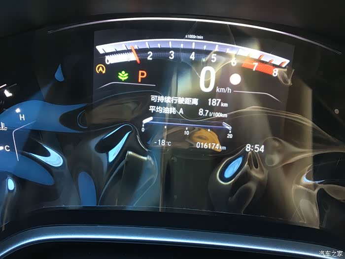

零下18°,仪表盘贴膜都冷缩了,必须撕掉,再也不贴了

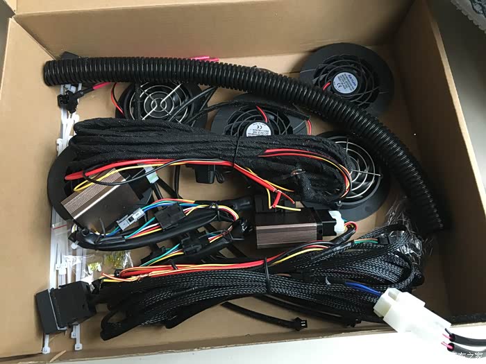

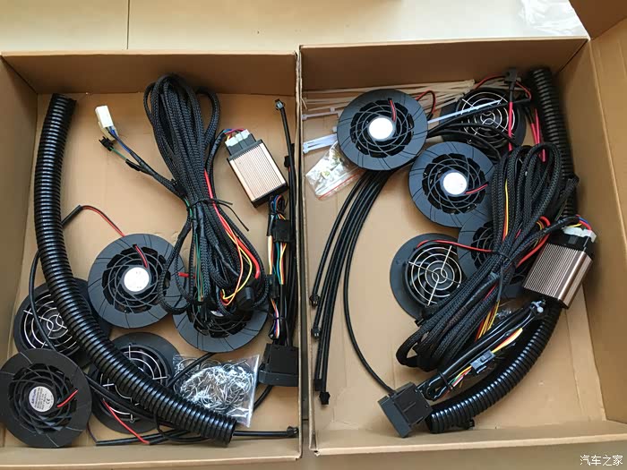

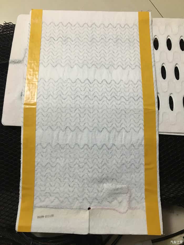

开箱验货,某宝双11买的,触控按键开关、保险、线材用绝缘管、蛇皮护网、绒布胶带缠绕,线材也挺粗,做工还可以吧
主副驾驶座椅座下和靠背都是合金丝加热
后排座椅坐下合金丝加热,靠背碳纤维加热

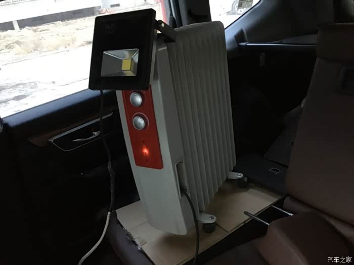

天气太冷,搞个电油汀暖暖身子,顺便找个照明备着,准备披星戴月的搞

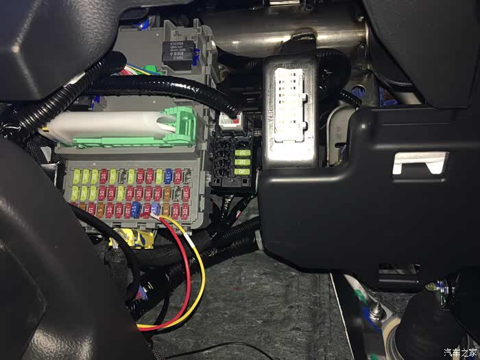

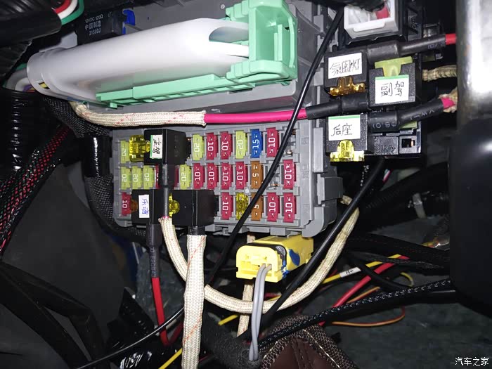

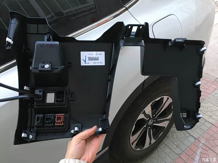

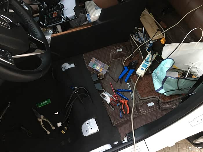

方向盘下保险盒,准备从保险盒旁20A大功率黑色盒子接线。红黄线接的行车记录仪,线有点乱,后期重接。

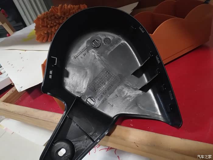

为了方便接线,先拆掉刹车踏板上方的小饰板,接线是自己搞的64色脚窝氛围灯,后期会更新氛围灯贴
然后把方向盘下饰板拆掉,按钮线拔掉,注意一定要关闭电源不要通电,否则故障灯会亮,具体怎么拆看饰板上的卡扣就知道

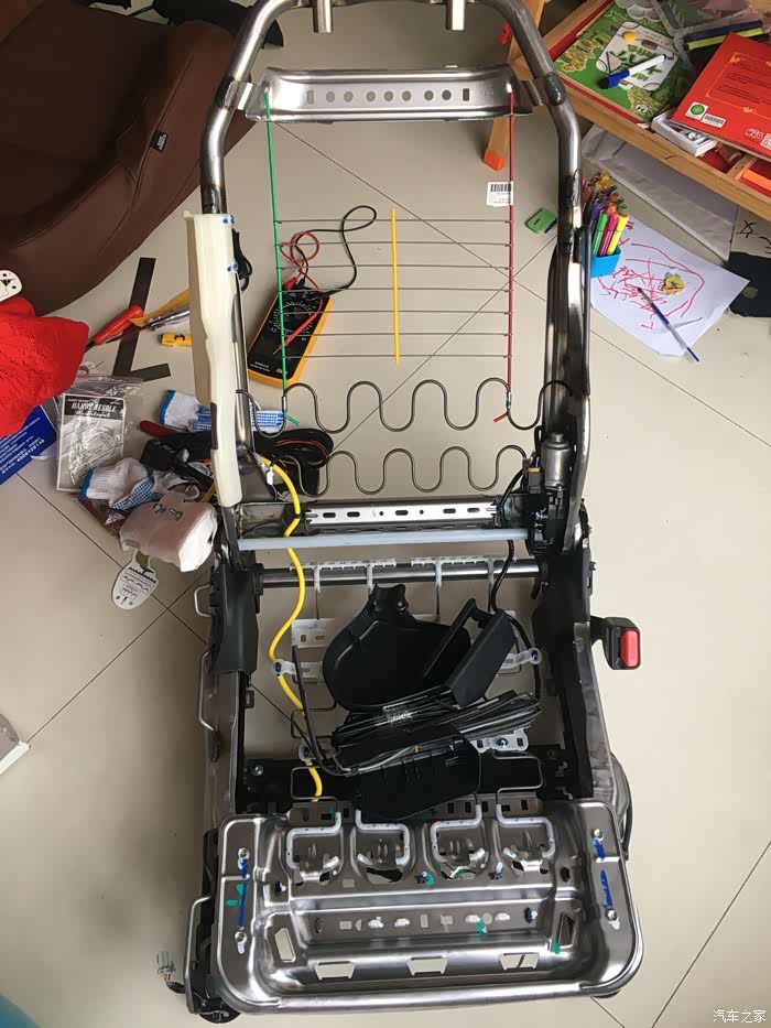

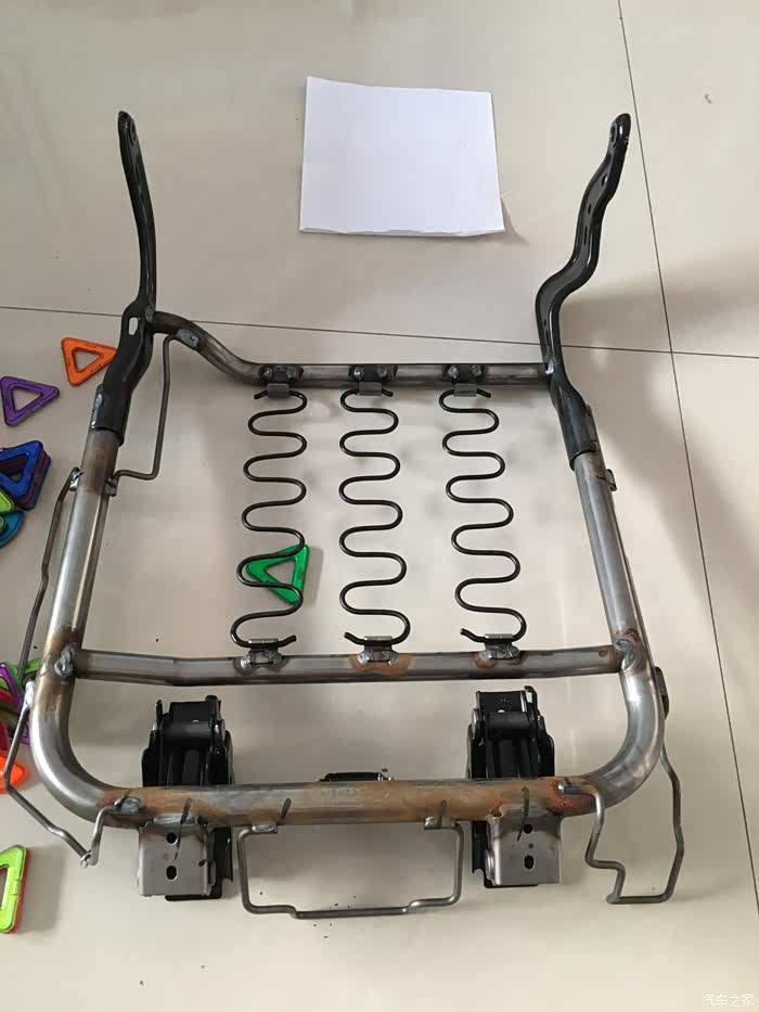

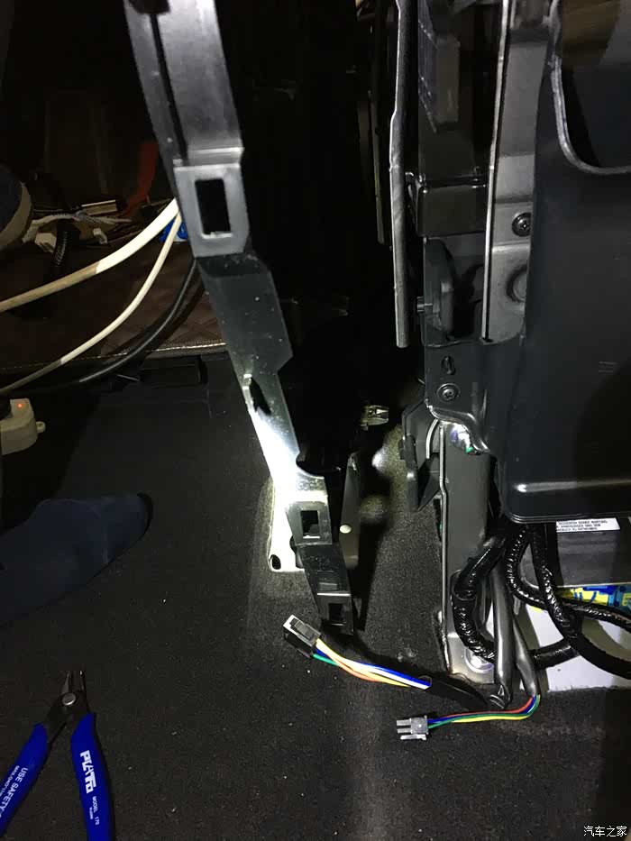

拆主驾驶座椅,四颗螺丝拧下来,下面线都拔掉,座椅靠背要调到90°,方便座椅从前面取出

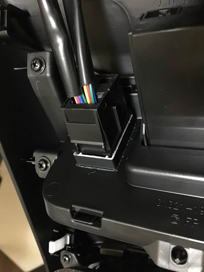

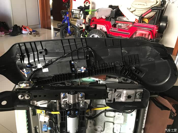

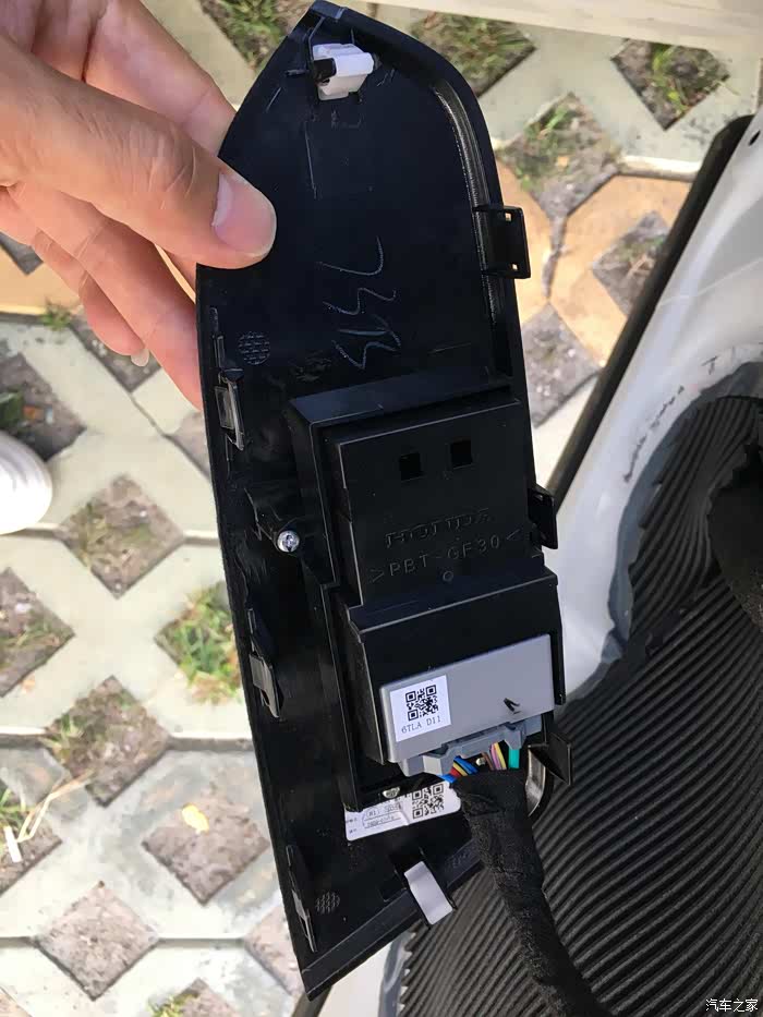

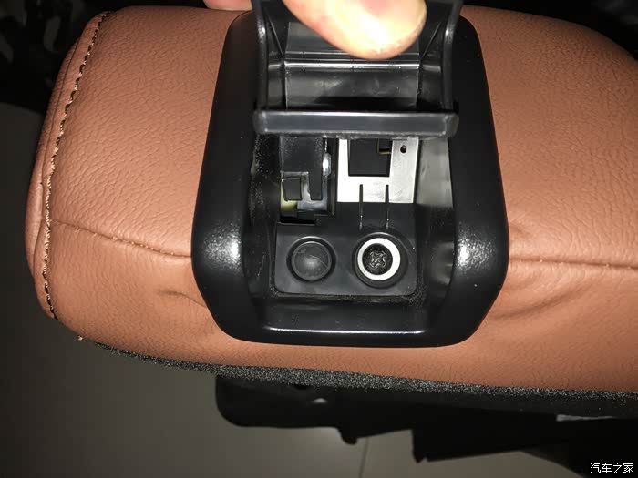

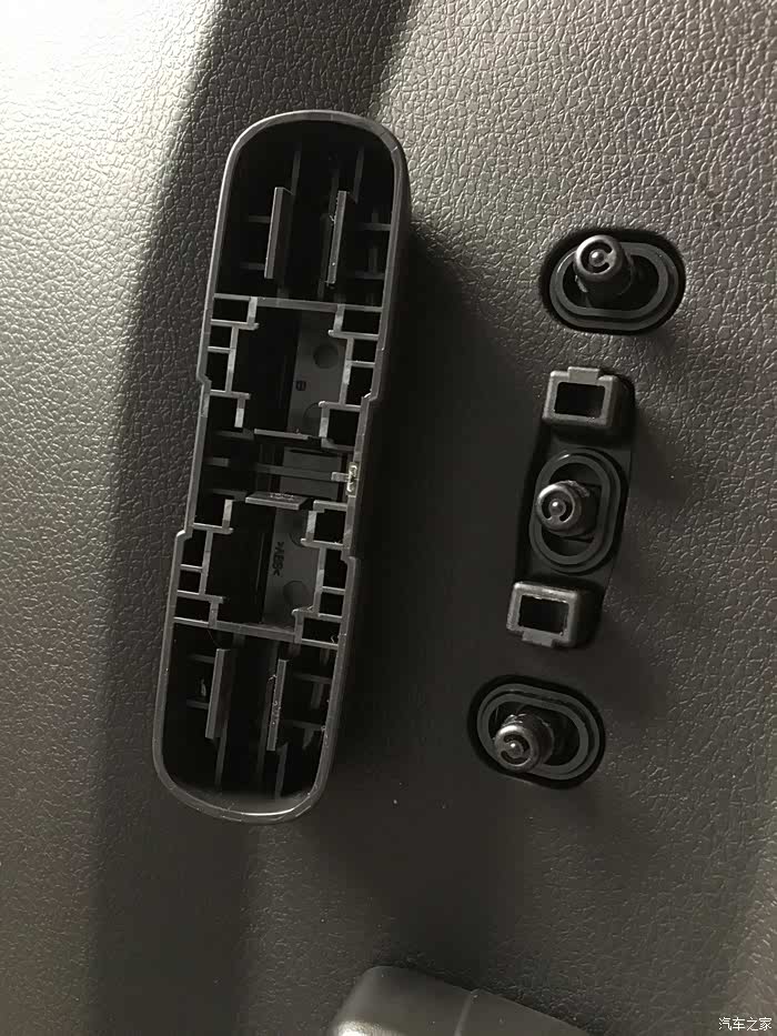

拆座椅调节按钮

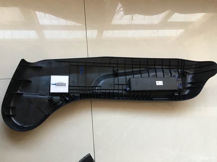

拆座椅调节面板
座椅轴部面板

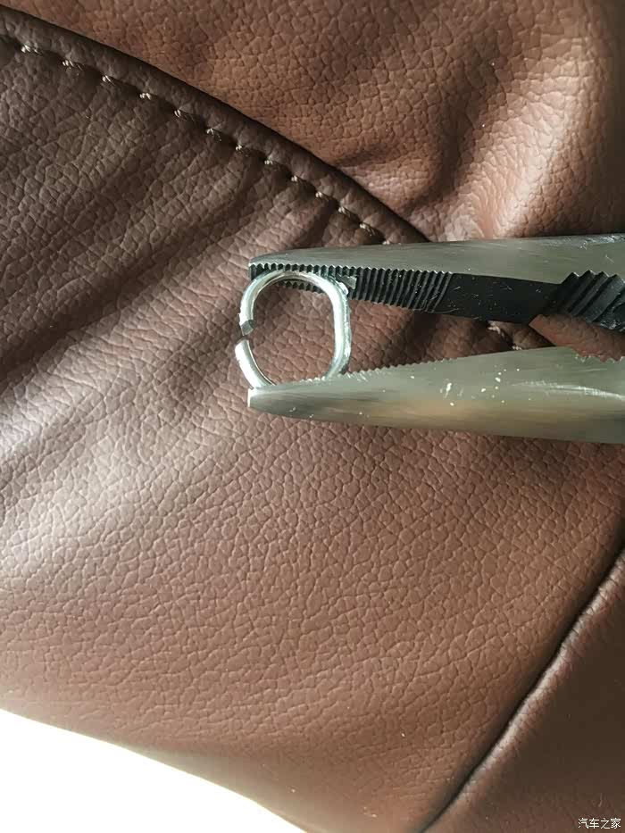

拆卡钉,这个比较费劲儿,用开叉螺丝刀起,CRV座椅卡钉是C型钉,建议提前备些卡钉,以免有拆坏卡钉

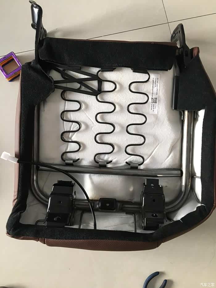

真皮座套拆下来了,座下和靠背是真皮,两侧是仿皮

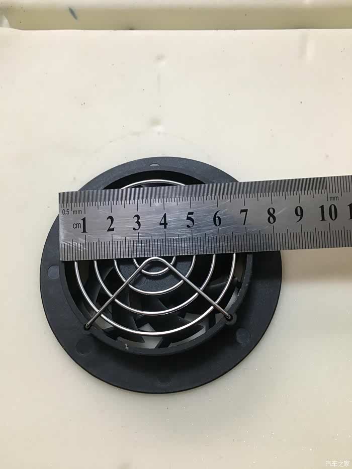

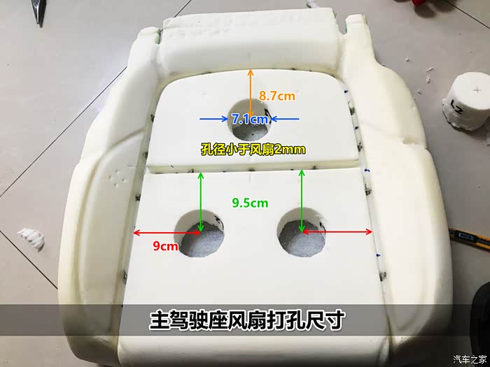

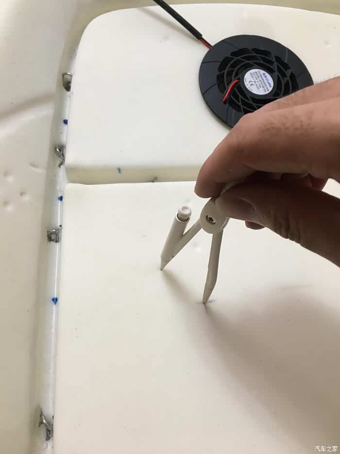

测量风扇孔径7.3cm
这是主驾驶座椅通风开孔尺寸,孔径7.1cm,孔径建议小于风扇0.2cm,尽量保证风扇不松动
画圆,R=3.55cm
用美工刀开孔,当然有开孔器更好

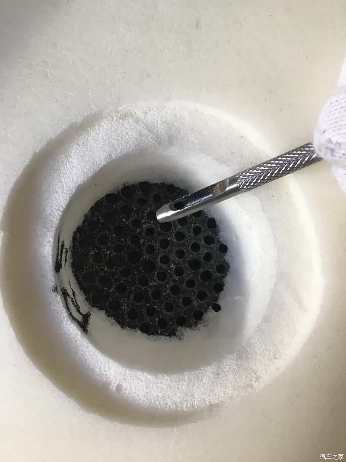

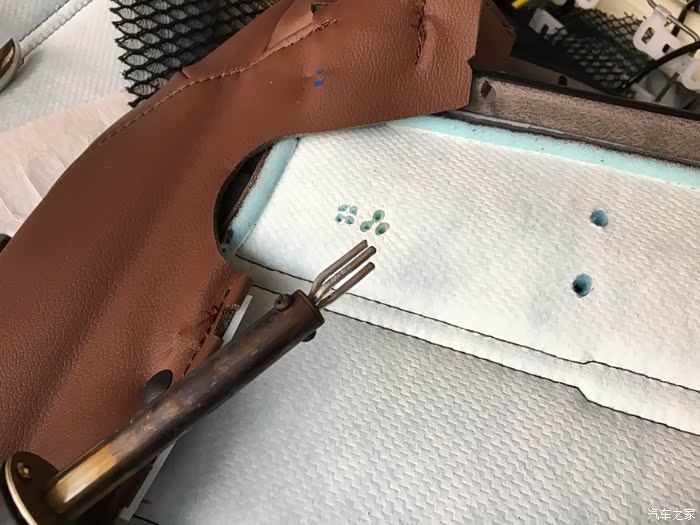

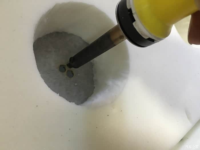

开始用电烙铁烫孔,烫不圆还有刺鼻味儿,最后改皮带冲孔器开孔

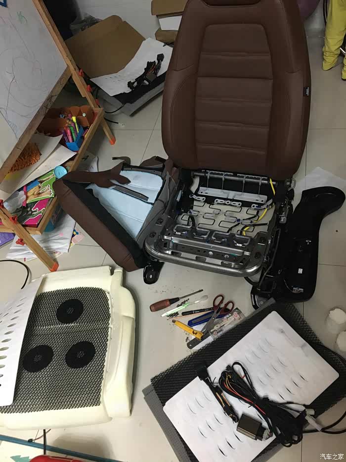

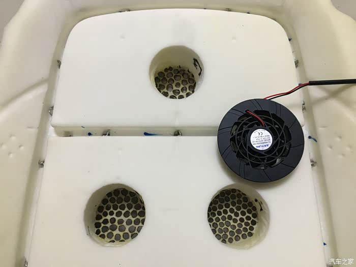

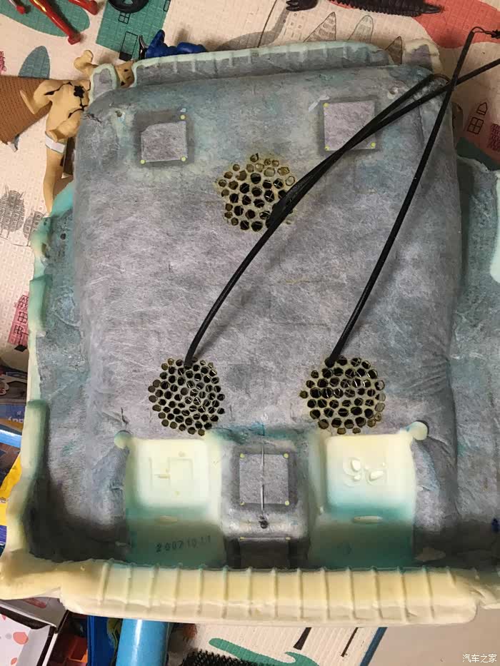

座下3个风扇3个孔
风扇线从通风孔穿出
再把边缘削薄,保证风扇边缘与座椅平整舒适
装好风扇,铺上通风网,座下就完成了

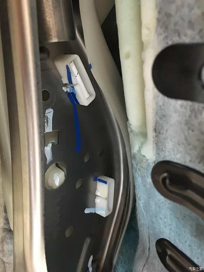

撬开两个座套卡扣,一定要小心翼翼

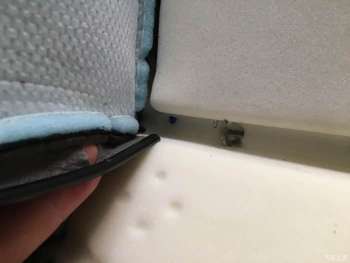

头枕卡扣是这样的,把皮拆到一半时,从里面用手按压卡扣好拆些

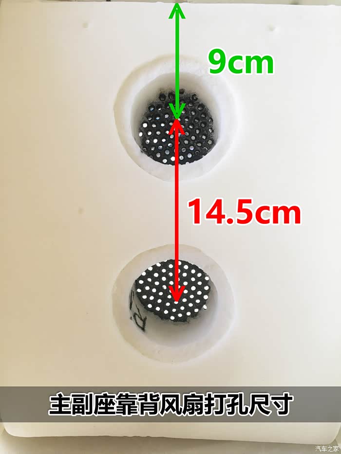

用皮带冲孔器开孔漂亮多了,同样把边缘削薄,保证风扇边缘与靠背平整舒适

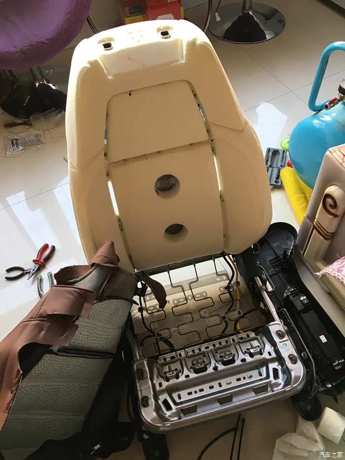

靠背装两个风扇开两个孔
风扇孔开了,然后打通风孔

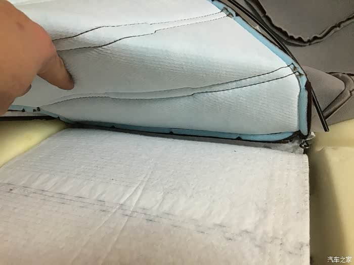

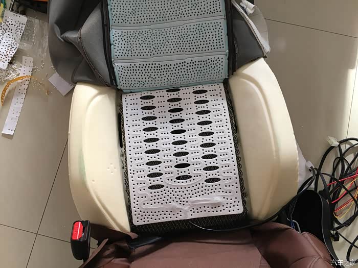

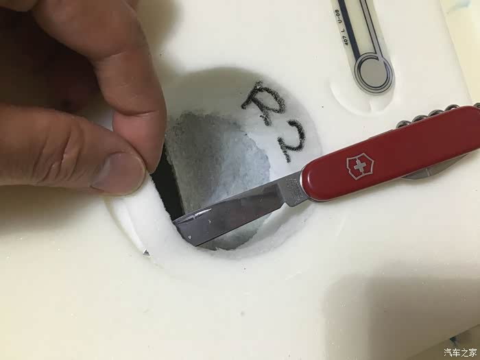

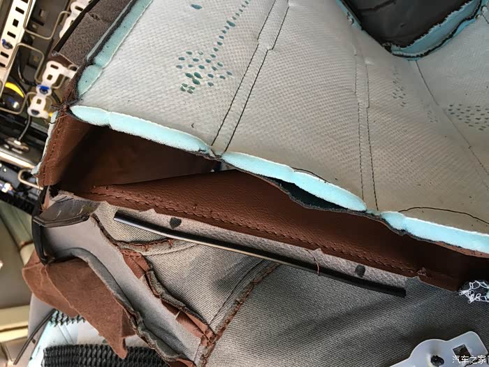

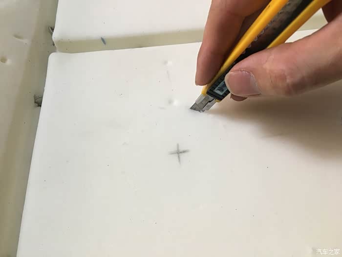

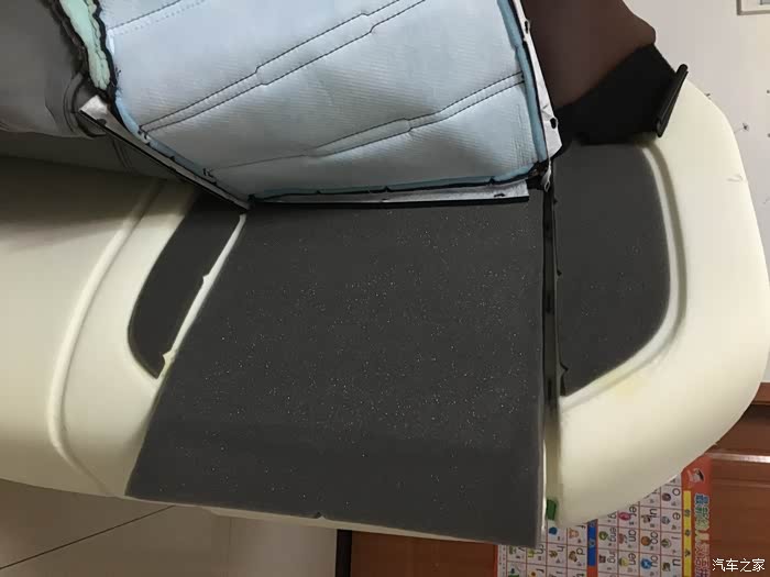

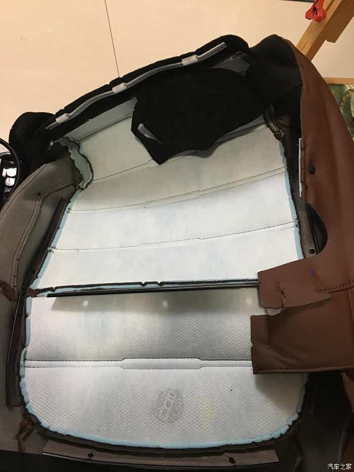

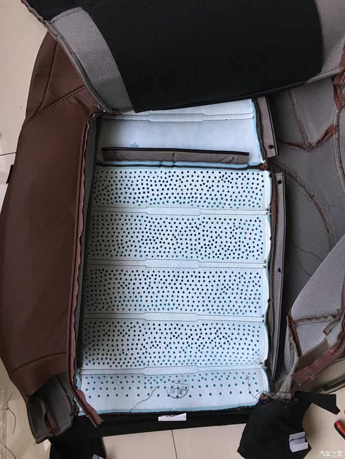

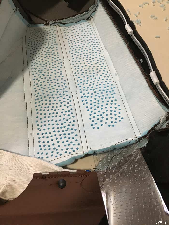

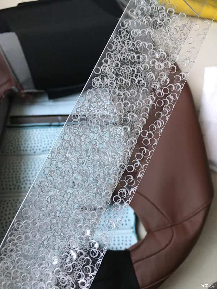

第一层表面真皮原车已经开孔了,下层海绵没有开孔,需要更换开孔海绵或者自己开孔,我为了保留原车品质海绵,决定自己开孔。先把皮子侧边缝合的线拆开,从中间垫层纸板,保证真皮不被烫坏,然后用电烙铁烫孔,这样会把海绵烫坏,还有异味,很不理想,一不小心还会把真皮烫坏

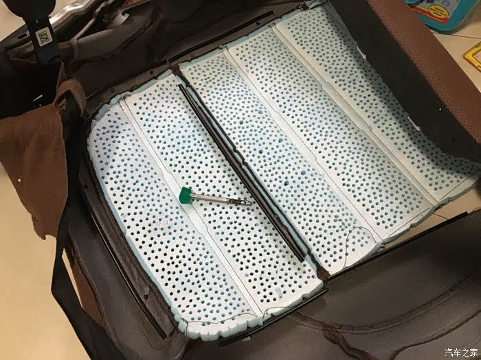

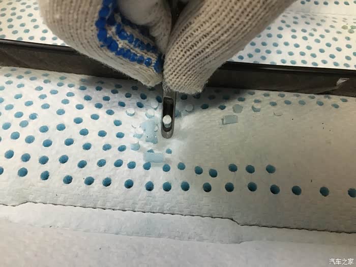

后来用皮带冲孔器开孔,先把皮子侧边缝合的线拆开,从中间垫了两层PVC塑料板,保证真皮不被冲孔,当然力气不要太大,因为海绵很好开孔的,否则就悲剧了
这样开孔即通风效果好,又不破坏海绵结构,但是工作量巨大,光主副驾两个座椅开孔就冲了两天
坐下开孔完成,累并快乐着

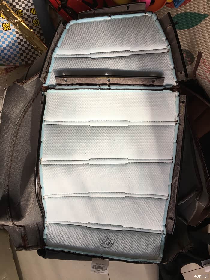

靠背同样的方法,开孔完成
PVC板已是千疮百孔,取材于透明蛋糕盒,大概0.5mm厚度,两层刚好

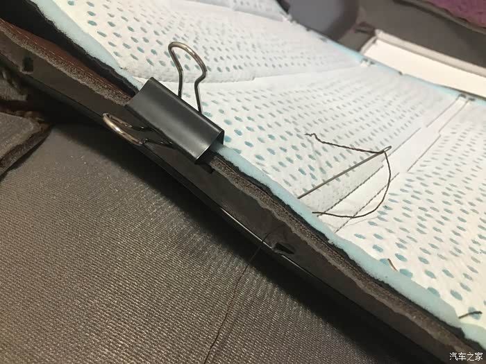

打好孔后用夹子夹住缝合,当然这还没完

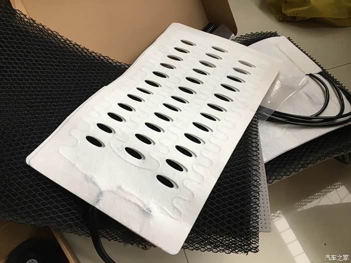

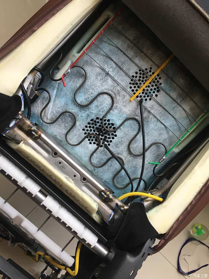

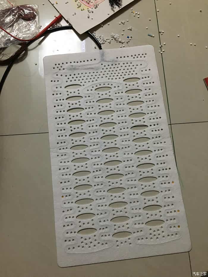

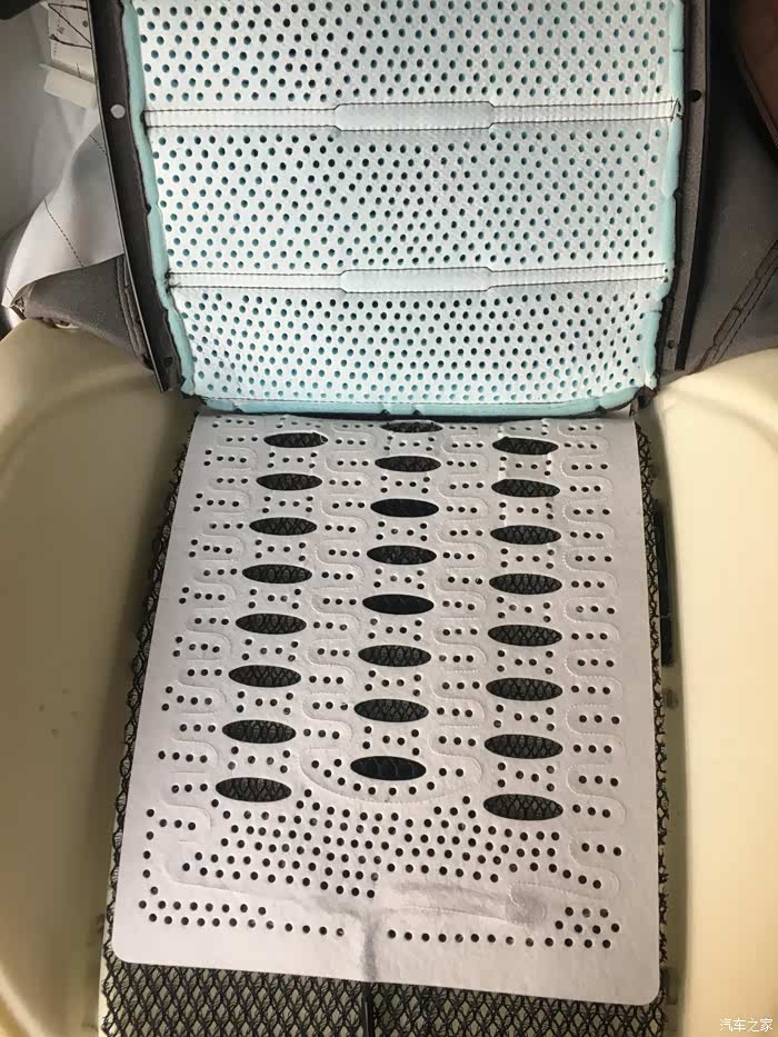

加热片同样还是用皮带冲孔器开孔
因为加热片是铺在通风网上方,于真皮和海绵下方,为了保证座椅通风效果,还需要将加热层打孔,注意不要把加热丝冲断了

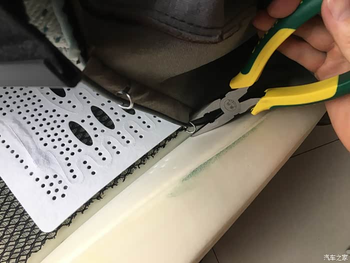

再用卡钉钳夹住C型卡钉把皮子包好复原

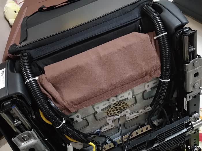

最后把通风管和线扎好,主驾驶座椅加热通风就完成了

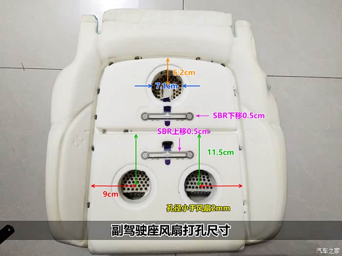

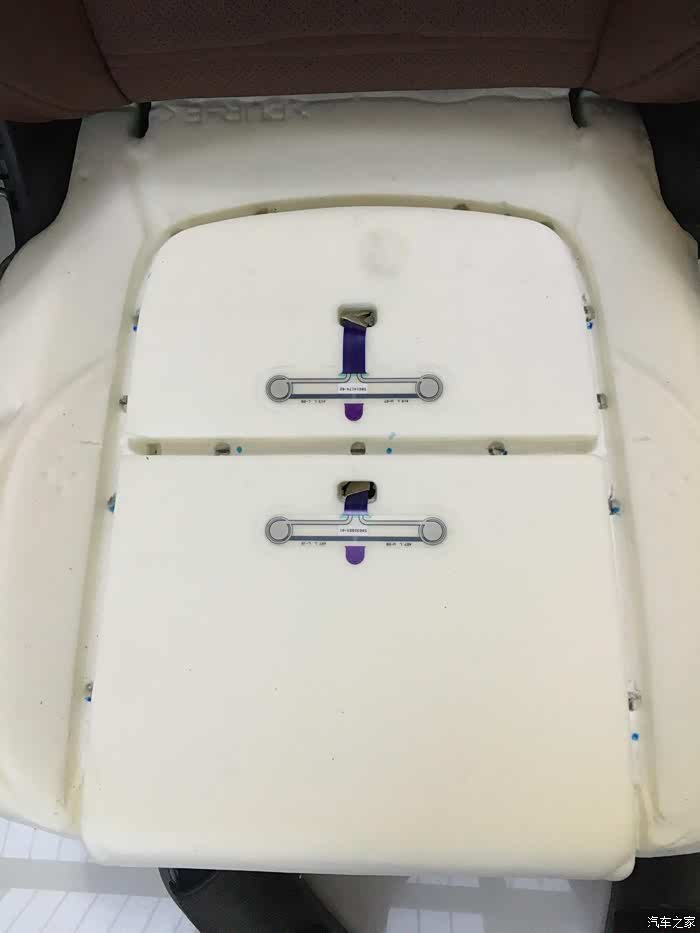

副驾驶座椅SBR安全带报警的压力贴片开关要做调整
跟主驾驶座椅安装方法大同小异,只是把座下3个风扇开孔和SBR安全带报警的压力贴片开关做一下位移
靠背两个风扇开两个孔
副驾驶座椅打孔完毕,复原就完了。

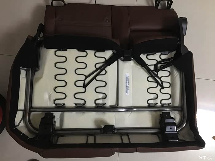

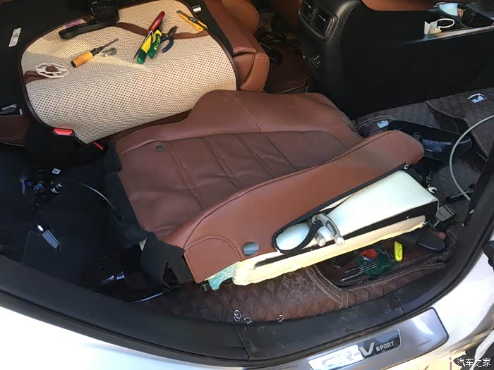

副驾驶座椅加热通风完工后,接下来分享后排右侧座椅加热安装方法

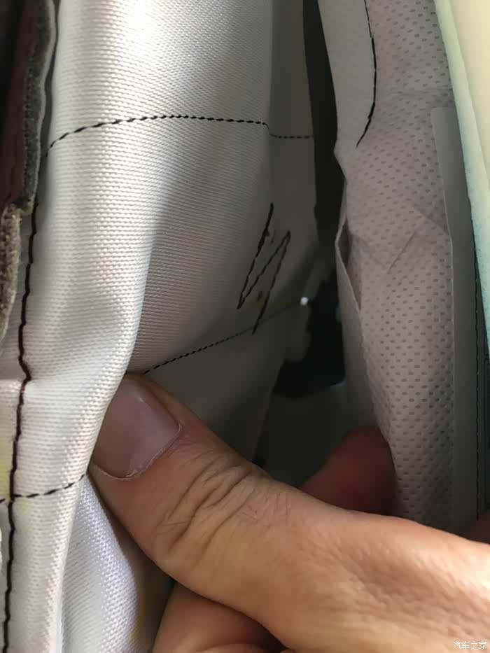

开始只想把皮拨下来,把加热片装上即可,但实际操作太不顺手,最后还是拆下来搞了

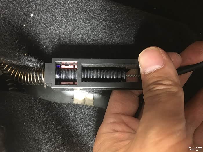

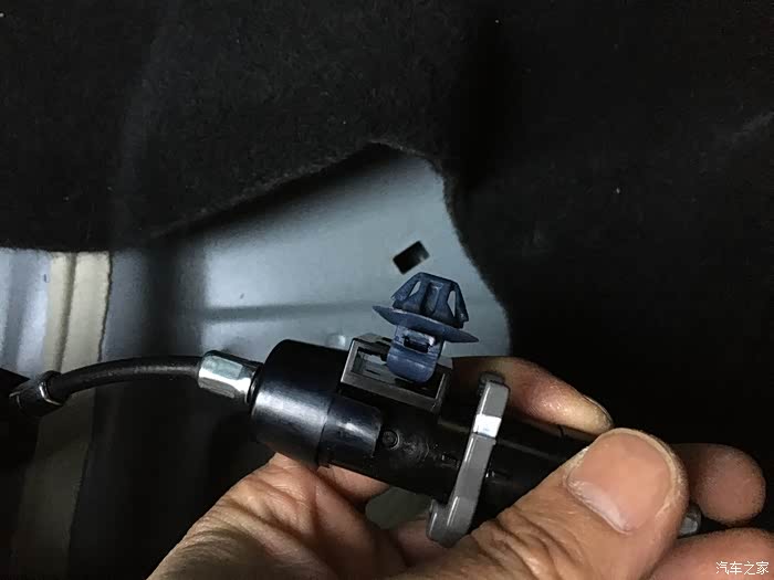

后排座椅下拉线扣很不好拆,先把粉色卡扣往下按,拉线就松了
再把灰色卡子拔下来,将黑色卡扣两端的拉线往里推,就能看到一个3瓣状的钢性卡环(是自然膨胀开的),用一字螺丝刀按住3瓣状卡环就能取下来,最好两个人配合来拆

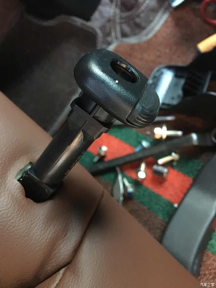

靠背上方有两个座椅放倒的拉手,这里有颗螺丝要拧下来

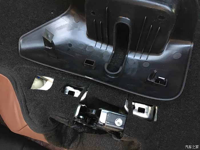

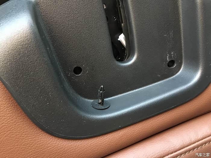

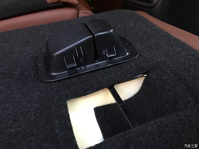

后排座椅锁止面板,有两颗塑料卡钉先取下来
然后拆下锁止面板,拆坏一个卡扣(右边白色痕迹处)

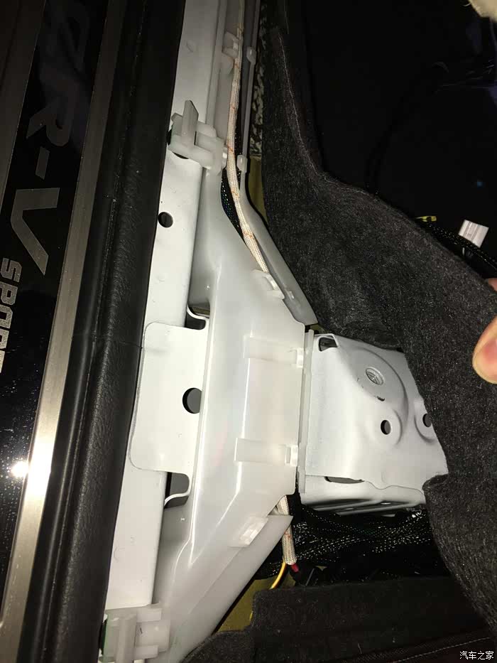

座椅靠背后面有个卡槽面板,两边卡扣扣上去的,这个好拆
拆的太露骨了

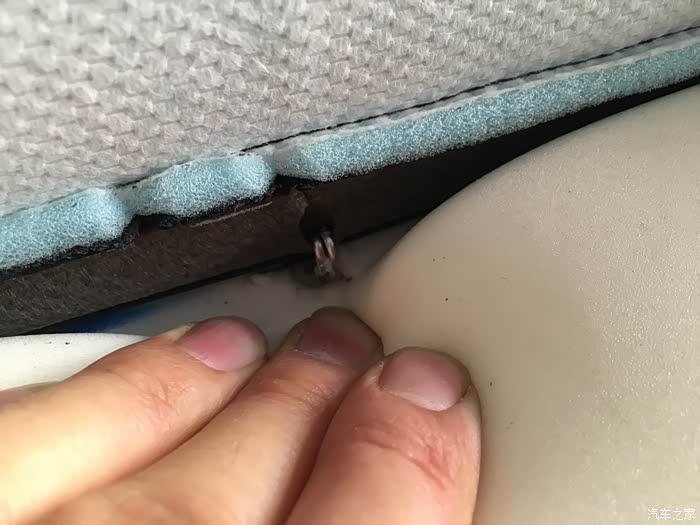

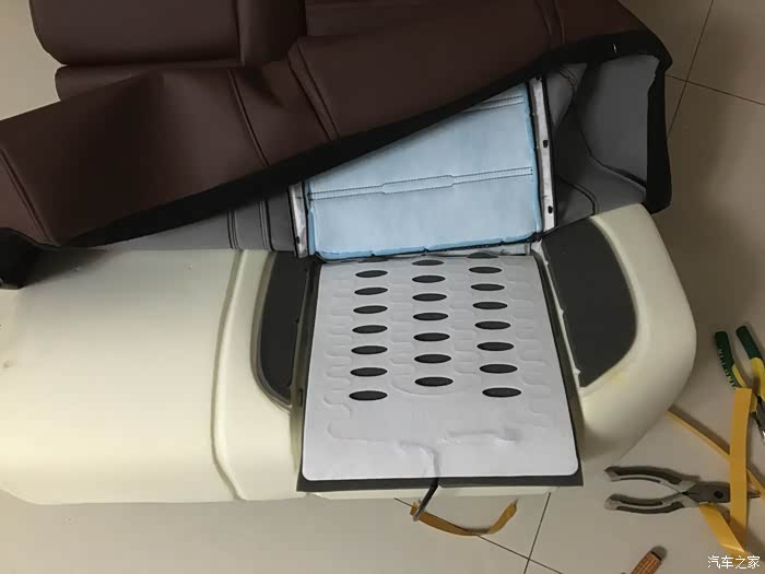

车子买来时间不长,怎么锈成那样了

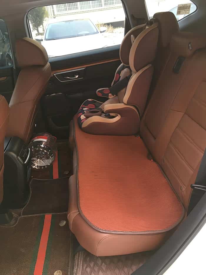

铺上加热片,座下是合金丝,靠背是碳纤维
靠背不用全拆,把碳纤维加热片顺着靠背铺进去即可
装完复原
后排左侧座椅加热安装方法
铺上座下加热片,靠背不用全拆,把碳纤维加热片顺着靠背铺进去即可,后排加热就完工了

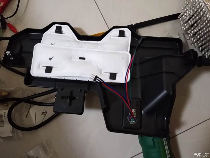

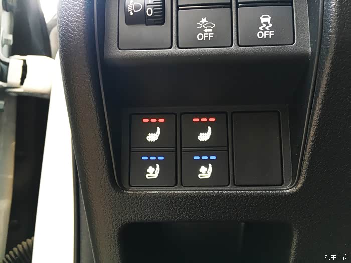

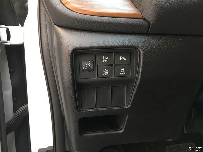

主副驾驶座椅触控开关按钮安装
前排触控开关安到方向盘下预留口即可

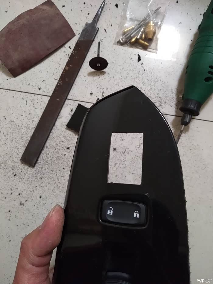

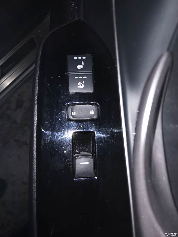

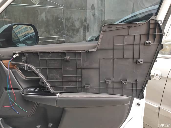

后来把副驾驶触控开关安到了副驾驶车门面板上,根据按钮尺寸开孔,要略小于开关尺寸就不用胶粘了,因为面板很厚,安上去夹的很紧
安在门板上,方便副驾驶操作

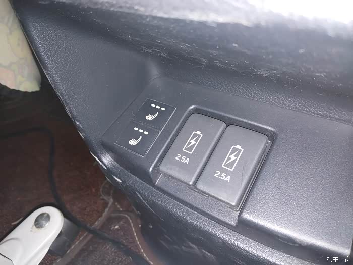

后排触控开关按钮安装到后排空调口下方

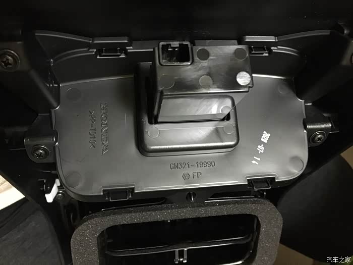

准备把按钮安装在充电口左侧

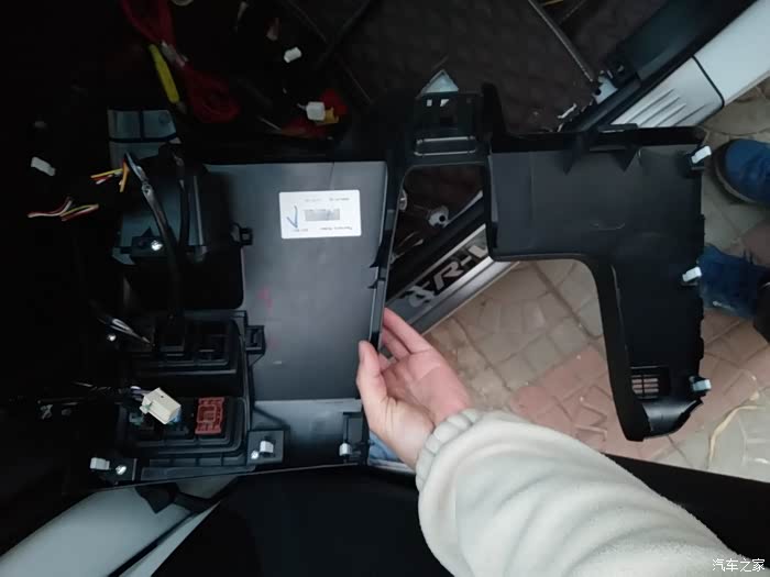

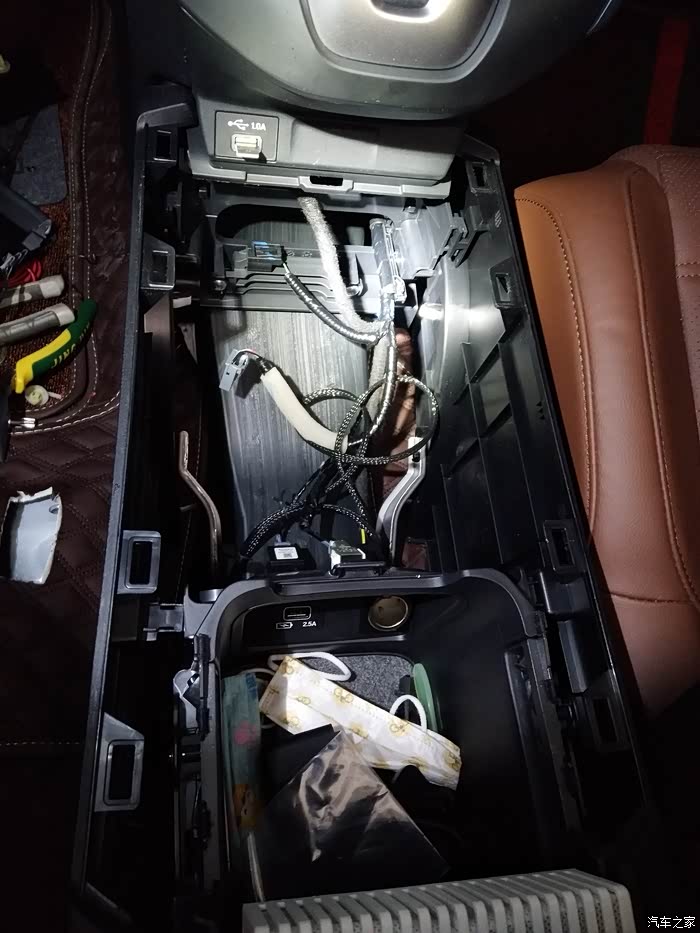

拆掉无线充电面板

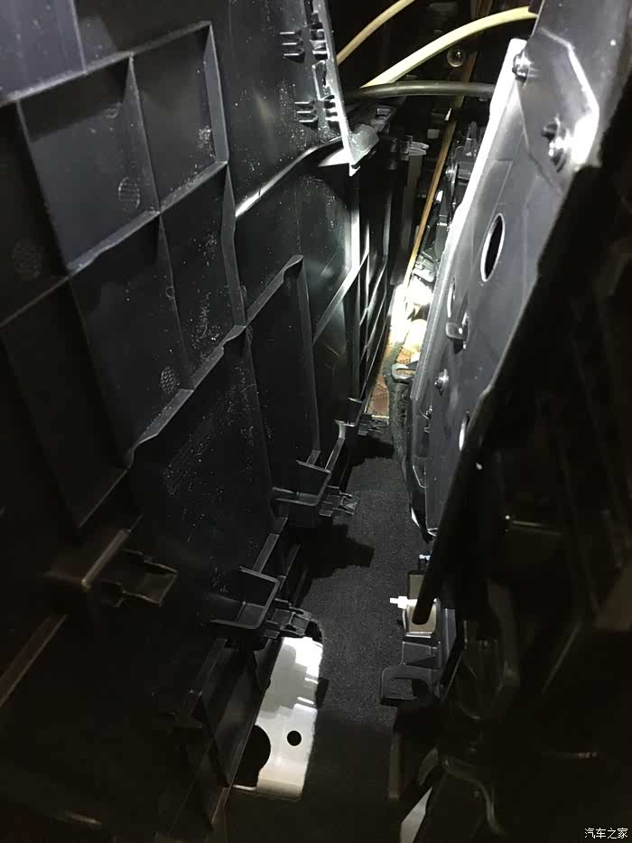

拆掉后空调面板和马鞍两侧盖板
后排空调口处卡扣,触控开关线束从下面穿出
看卡扣就知道怎么拆了,请无视那个氛围灯束,后期会更新氛围灯篇

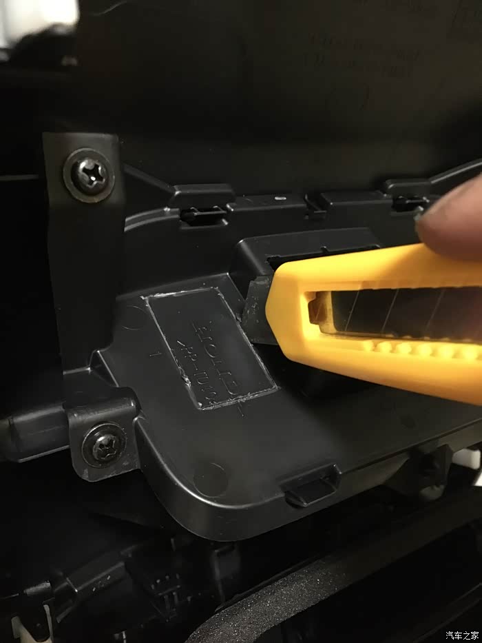

根据触控开关尺寸用美工刀划开,开孔略小一点
把触控开关直接安上即可,因为开孔略小一点,而且面板材料很厚,所以无需胶粘
后排触控开关完工
线都从主驾驶座椅下穿过,穿蜡管、热缩管、护网套住、必要时用绒布胶带缠住避免异响
主驾、副驾、后排保险接线

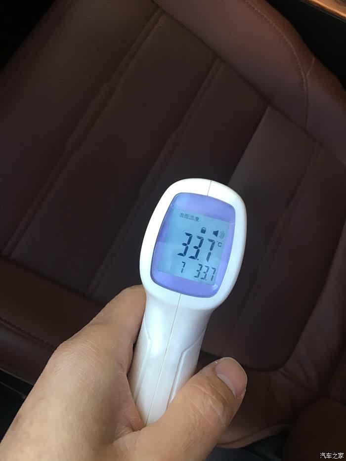

经过一周披星戴月的奋战,终于到了测试环节,表面33°,在-18°环境下3分钟舒适,5分钟煎蛋,5分钟后要降到1挡刚好舒适。因为考虑到孩子还小,老婆孩子几乎坐在后排,所以后排也一起装了加热。至于通风,3挡噪音稍大些,春秋时节不开空调开2挡就行,夏天开了空调开1挡,再也不会有潮湿的感觉了。
