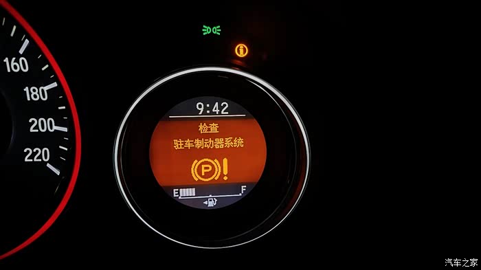

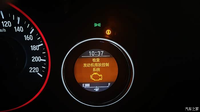

仪表盘报错 如下:
“检查发动机排放控制系统和检查驻车制动系统”

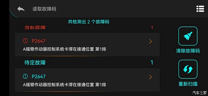

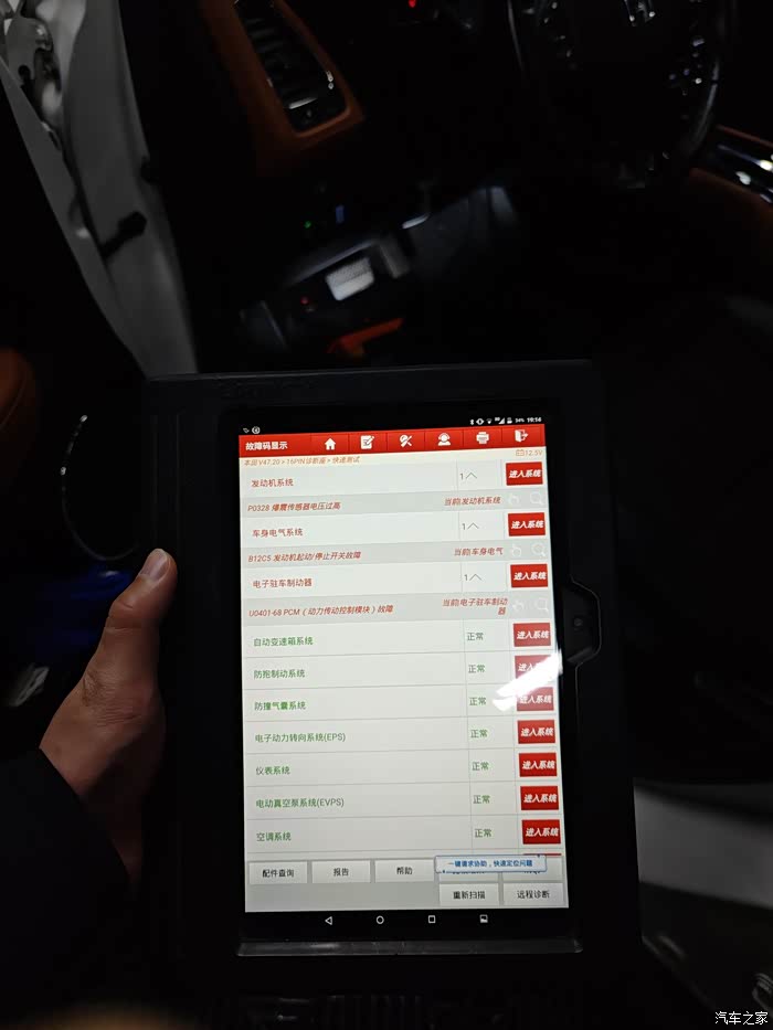

用obd电脑读取故障码如下:
“P2647 A摇臂作动器控制系统卡滞在接通位置 第1排”
这个故障我记得3年前就陆陆续续出现过3次,汽车行驶毫无异常迹象,后来又消失了。
这2天又出现这个故障,伴随出现地板油超车无力卡顿现象,我就知道应该出现问题了。

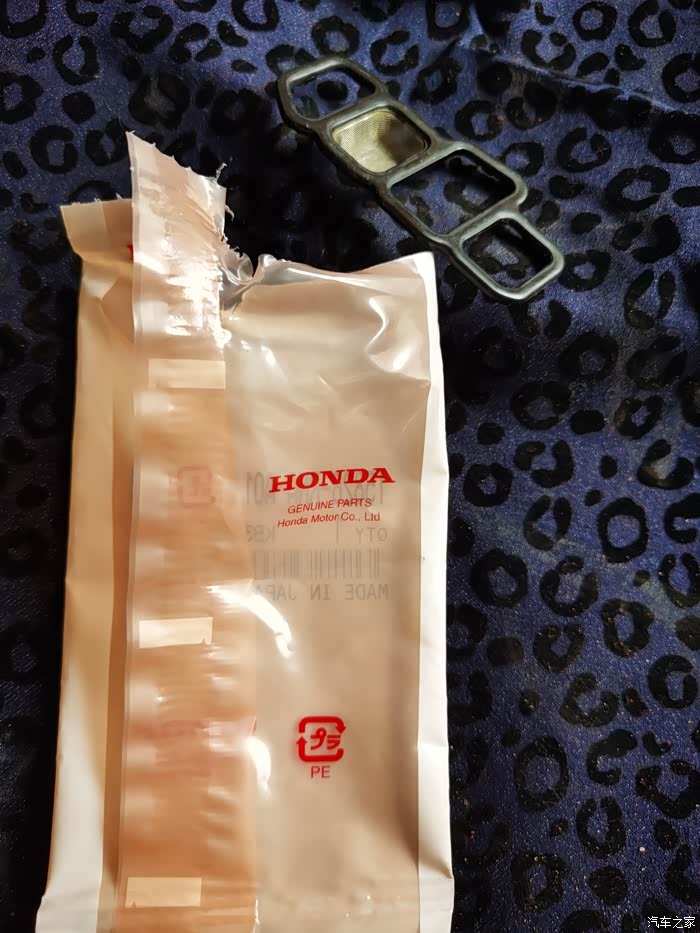

维修师傅一听描述就直接说本田的vtec阀有问题。次日直驱维修店,拆下vtec阀,发现滤网被油泥糊死了,机油无法进入启动vtec。原计划是清洗滤网的,考虑到胶圈老化问题,最后决定换原装的滤网。算上手工费140。

Obd读取故障码,故障码消除后,动力恢复,但是几公里又会重新报错,限制动力。

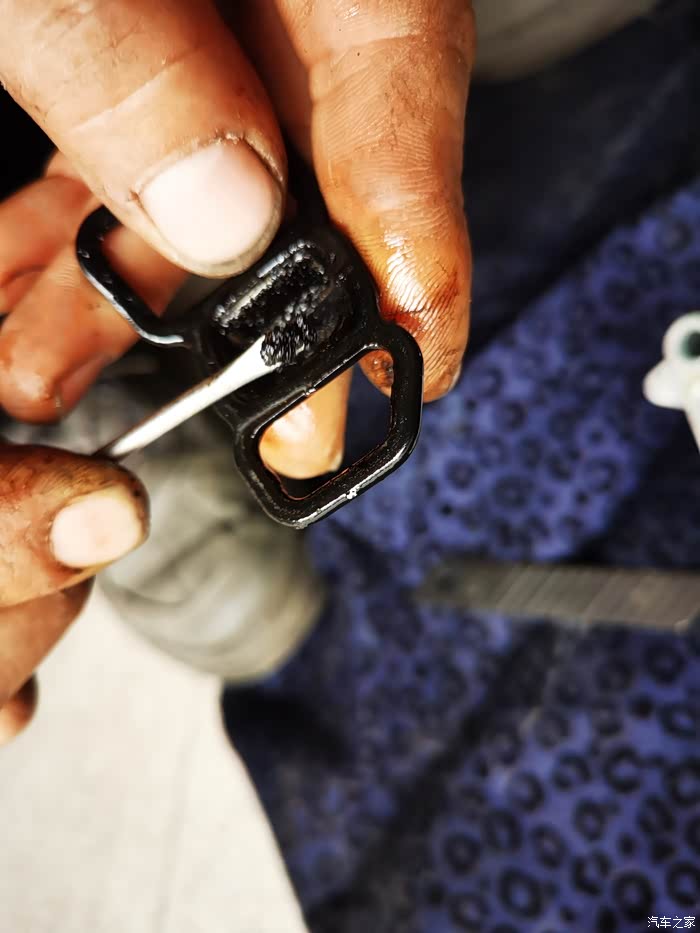

这个滤网的油泥。。。硬硬的,用改锥才能撬开。。。机油都没法进入推动vtec阀了。

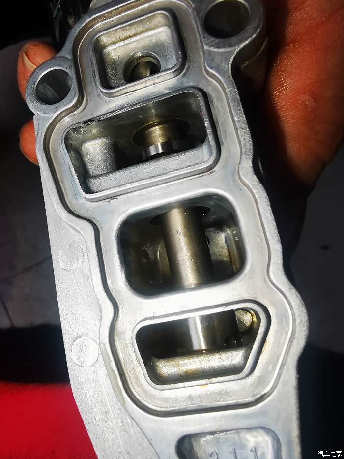

Vtec阀本体,里面也很多油泥,,,,我都用了什么机油唉。。。。。

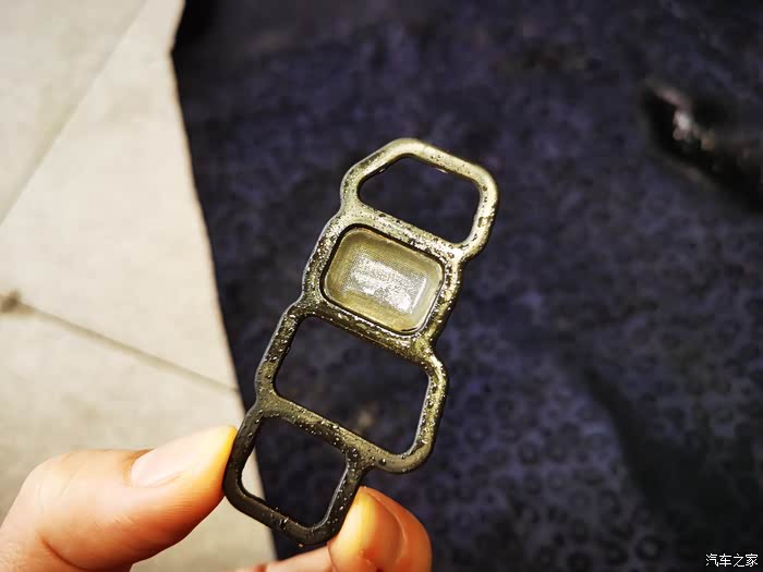

清洗干净后的滤网
Wd40清洗后的阀门本体,估计不会卡了
红色布那就是阀门的位置,看不见螺丝位,不太好拆
考虑到密封垫老化问题,还是换新的滤网
据说是本田原厂货色,算手工140元,老板人太好
