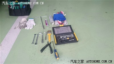

工欲利必先利其器,没有完备的工具,拆车修车无从谈起。要准备,一字起十字起各一把,小套筒扳手一套,主要用到8mm,10mm,抹布若干,特别是不掉毛的抹布必备,然后就是固定套筒10mm,梅花棘轮扳手10mm,老虎钳一把。日产专用节气门清洗剂一罐,发动机密封胶一管。
