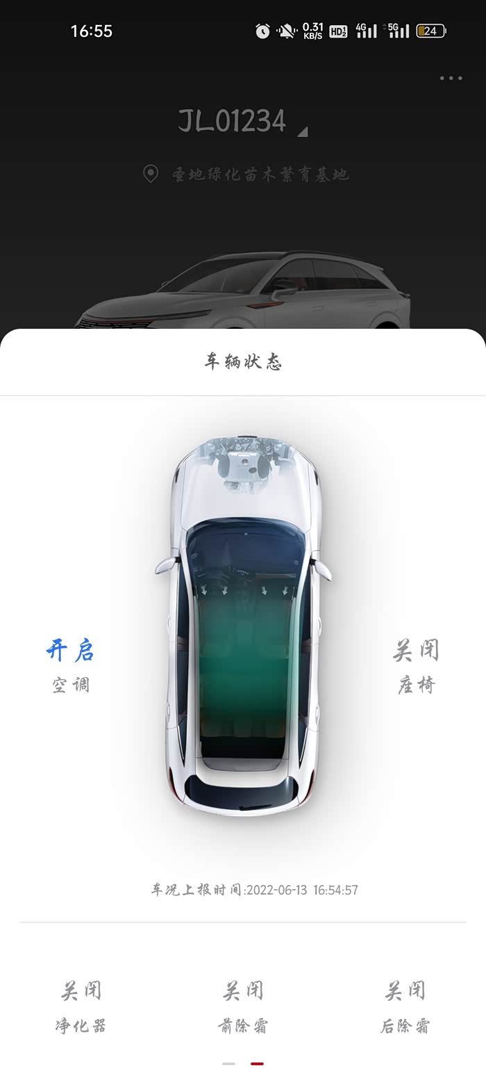

还没出楼道,一股热浪扑面而来,时值六月初,岁属仲夏,温度直逼四十度,还没上车我就先打开空调。一上车更是设成强劲模式,温度最低Lo,座椅通风三挡,风速max。(原因2)

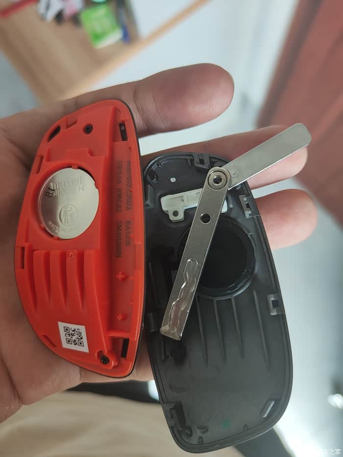

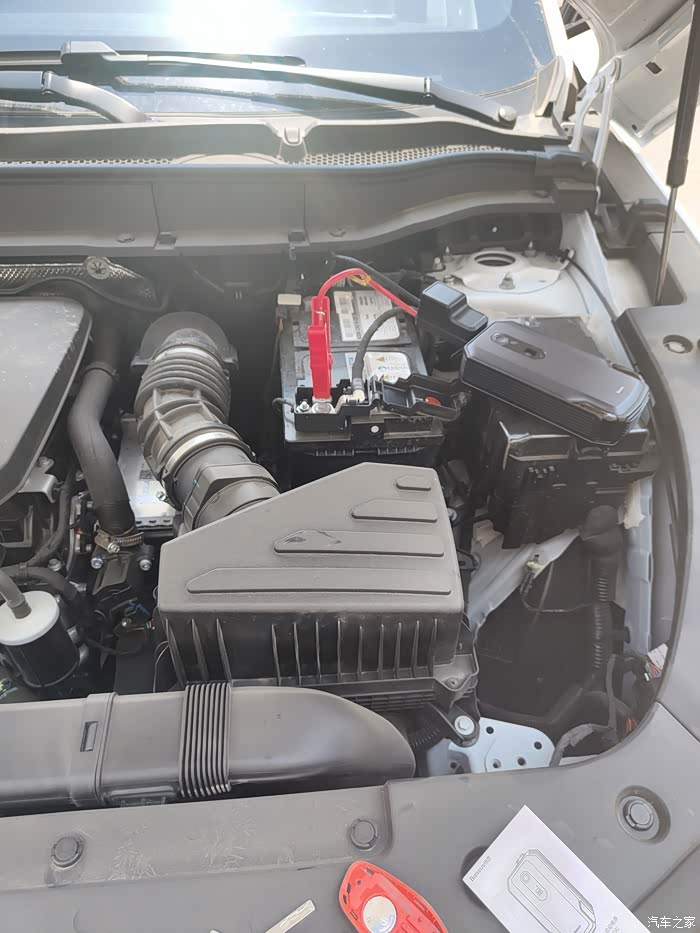

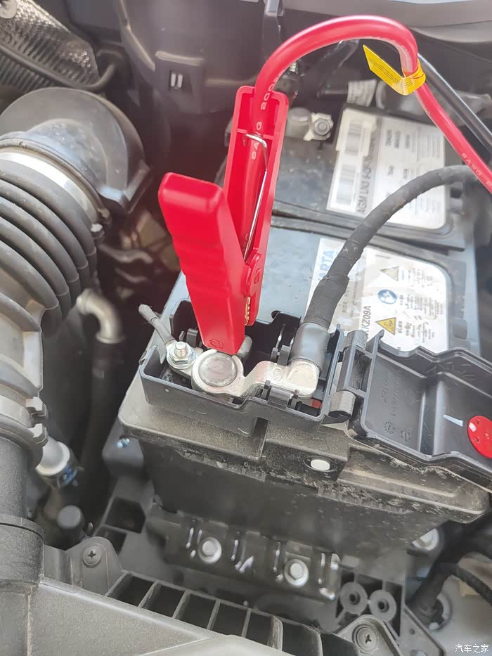

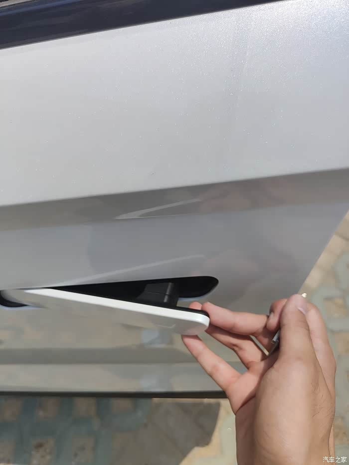

是车没电了,虽然心有疑惑,但还是①撬开钥匙,并翘起门把手一端,②用机械钥匙拧动车门,③拔出钥匙,④打开车门,⑤打开发动机舱,⑥应急启动电源先正极接正极,再负极接负极。这六步一气呵成。
负极接通那一刻,车就开始报警,吓了一跳的我把负极断开了。原来是通电后防盗系统触发,缓过神来按下钥匙解锁键。
连好负极再打火,启动了!小哈也同时提示我“主人,我将在三分钟后关闭,请尽快启动车辆”。
一旦车启动,按照与连接相反的顺序拆下跨接电缆,也就是先拆负再拆正。总过程不超过五分钟,接下来就简单了,到处跑跑,让车给电瓶充电。

没有应急启动电源可以叫保险(保险免费搭电)或者找个熟人亲戚朋友用车搭电,搭电也是先正接正(正极带个保护盖),后负接负。我的充电宝在没买车之前就准备的。

我把空调设成强劲高功率模式,温度最低,座椅通风最大风。(亏电原因2)
