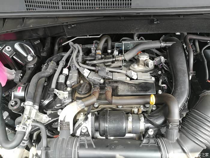

喷油嘴它坏了到底如何检查
检查喷油嘴是没法百分百确定的,比如说我们检查的时候,通过怠速热车电脑数据流检测,给油门数据流变化,熄火后的数据流变化,通过动态对比来判断是喷油有问题,从而估算是喷油嘴喷油有问题。无法百分百判断是喷油堵塞还是喷油嘴损坏。一切的检查只能说明喷油嘴物化不良。所以这些数据流并不会百分百指向喷油嘴损坏,因此在汉兰达喷油嘴更换的这问题上,它存在两个结果:一个结果是堵塞,另一个结果就是它彻底损坏。

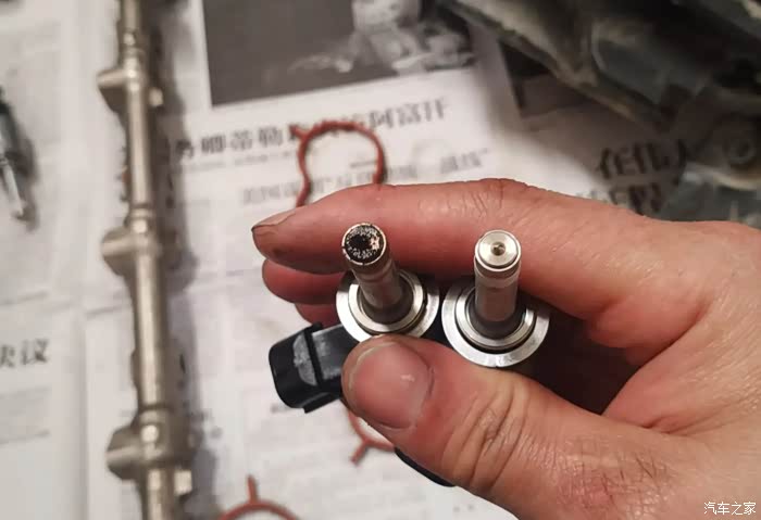

喷油嘴故障中有50%的概率是堵塞了,还有50%的概率是喷油嘴彻底损坏。不管是堵塞还是损坏,都务必需要把油路好好做清洁,为什么?
正确的解决方法
因为换喷油嘴质保期就一年,这里有个很大的问题,可能是因为堵塞也可能是因为损坏,且各占百分之五十的概率,而且在喷油嘴损坏前基本都有堵塞的情况先出现,所以正确的方法是,用适合国内燃油的PNF技术的清洁剂把油路好好清洁几次后,再去换喷油嘴,这样喷油嘴后期再出现堵塞问题就会概率小很多,肯定比直接换喷油嘴安全性要高很多。
汉兰达喷油嘴,车辆经常跑的比较多,一般会在7~10万公里可能堵塞或者损坏;跑的少的车3万公里就出现了故障,3万公里的喷油嘴故障大部分是因为堵塞导致的,基本可以排除损坏的概率,因此,再次证明,喷油嘴在损坏之前都有堵塞的经历,只是我们没有太注意这个事情,也可以打吊瓶清洁喷油嘴后马上就好,但是一周后又出故障来验证,因为只是清洁了喷油嘴,油箱油路的胶质杂质和水分不清洁干净的话,一定会再次堵塞,周期很短。
