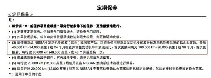

17款,18年3月底上牌,两年了马上保养,防冻液降到最小值刻度以下了,各位车友,自己买点添上就可以还是全部换掉? 另外,说一下两年的用车感受,本人90后,车子感觉很大气,省油,舒适性同级无敌,提速一般,家用很好。本来买CRV,机油增多停售,感觉没买错。
不用着么早换的,按保养手册的写的去换就可以,防冻液首次更换周期是16万公里或者8年,首次更换后的再次更换周期是8万公里或者4年。 定期保养的时候检查缺不缺就行了。缺少只要添加就可以,东风日产的防冻液是只有1种-L255N,是蓝色的防冻液,原厂的防冻液在-35度以下使用是没有问题的.
