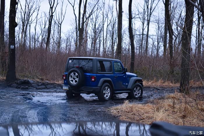

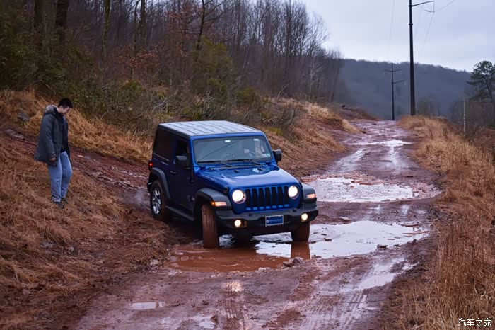

带着我家包子去了一趟州立公园的小路,算是第一次走非铺装路面,过于简单,不过环境很赞。

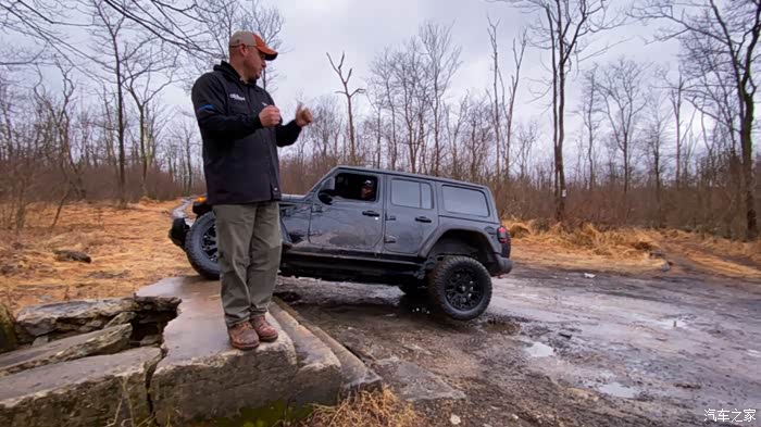

接下来就是第一次正式的去上了越野课程,在美国的朋友可以报名,叫 off road consulting,课程还是很值得,很多常识的东西我看到很多车友并没有意识到。
这次去的时候是纯素车,一点也没有改动,其实建议大家也是这样,要先对自己的车有所了解,再进行改装,不要过分改装,也不要过分依赖于锁,把锁当成救自己的最后一个工具。
这个公园很有名,在宾州,叫Rauche Creek。早上开车大概一个半小时,150公里,八点在门口集合。
这次有几个重点部分和大家分享一下:
1. 越野之前,胎压应该放到大概15 psi,千万不要不放气就去越野,极其容易爆胎
2. 越野一定要慢,我真的不懂问什么很多车友要挂4LO却地板油?!对变速箱和分动器是极大的伤害!
3. 千万不要飞车还是怎么样,人安全,车也要跟我们安全回家
4. 如果卡住了,可以轻轻继续踩油门,限滑差速器会介入,一般都可以脱困

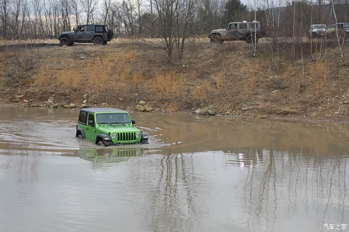

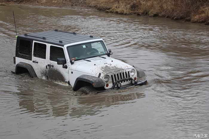

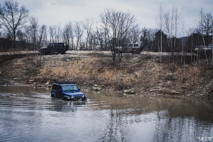

5. 过水的时候一定要慢,千万不要有水花,也不要冲,发动机进水,直接完蛋,进气口在发动机盖高度
6. 坡道缓解真的很有用,但锻炼自己的时候不要依靠这个,尽量挂一档,靠轻踩刹车控制速度
7. 脑子比改装的多猛都重要,选择最佳通过路径才是越野的最大乐趣

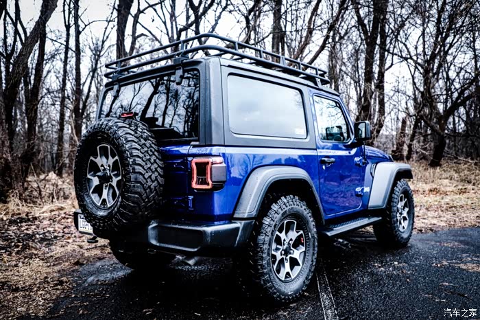

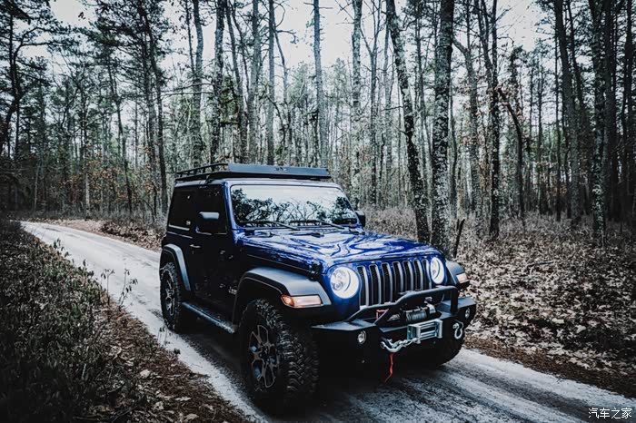

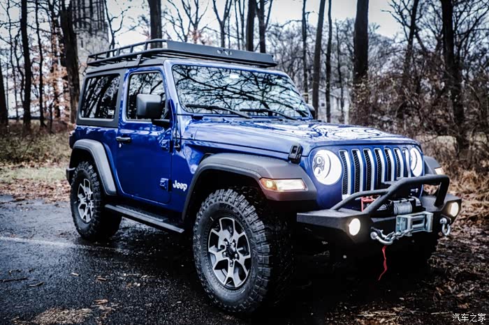

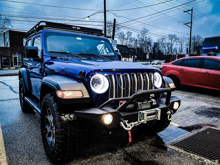

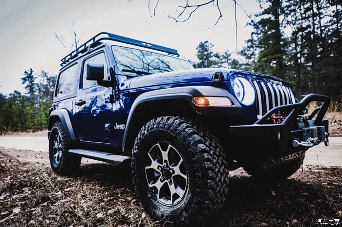

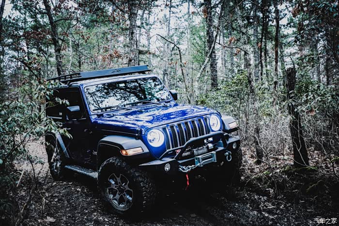

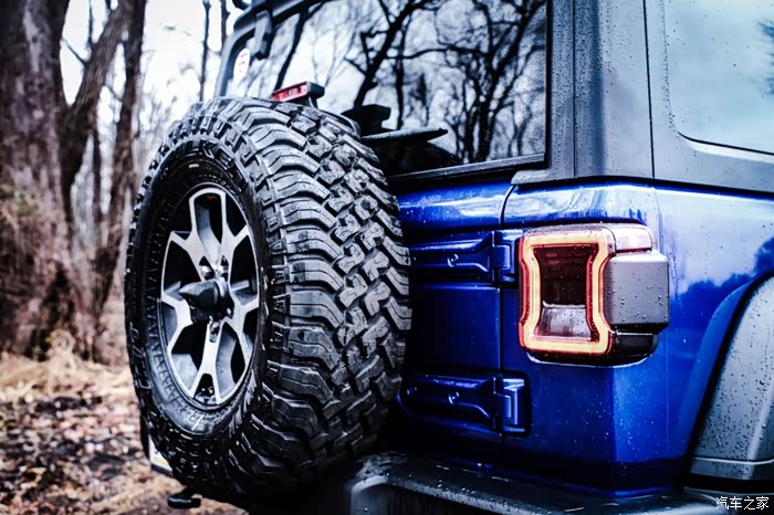

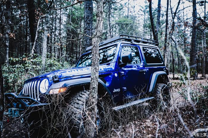

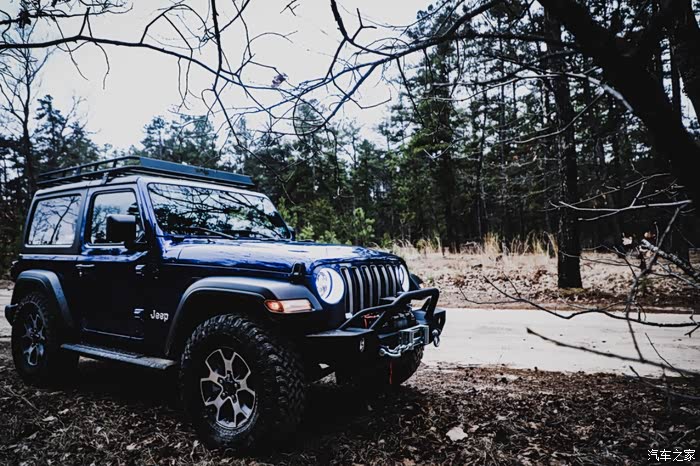

1. 轮胎,公路胎最大的问题就是侧壁很薄,支撑力不够,很容易爆胎,另外花纹很浅,泥进入之后变成光头胎,其实包括AT轮胎也有这个问题。我的解决方案很简单,去买了一套新的Rubicon M/T的拆车轮胎。美国有很多改装店会去买新车,直接爆改然后卖,原车件就可以相对便宜的拿下来,这一套轮胎和轮毂加上安装一共合一万四人民币,还是相当不错的。
原车的轮胎是30寸左右,245宽度,换成33,285第一感觉就是慢了,但是还能接受。胎噪大了很多,这个是在意料之中。当然颜值就不说了,感觉提升了至少100%。

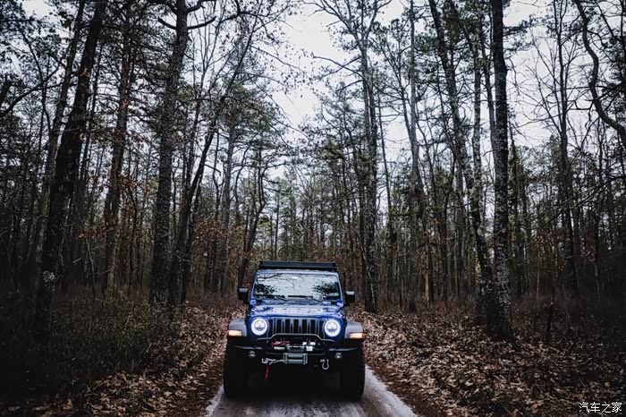

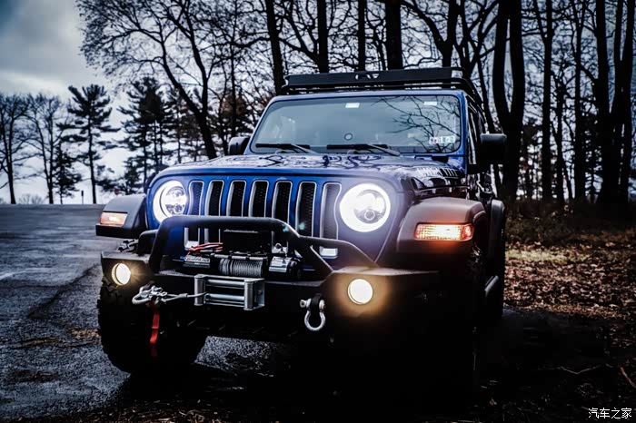

2. 大灯,因为不是原厂LED,我的卤素灯很暗,所以加装了带日行灯的大灯。这里提一下,建议加装日行灯带的朋友把保险丝接到点烟器后面的线,这样可以一点火就亮。接到保险丝盒容易都烧掉,不安全。
3. 尾灯,同上,熏黑原厂LED尾灯

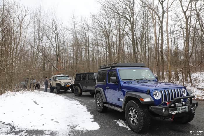

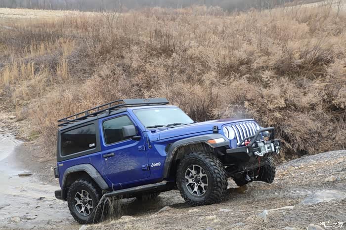

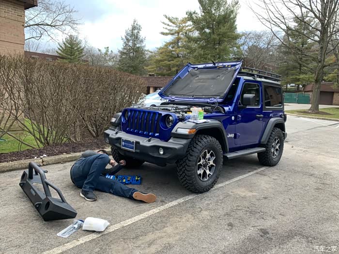

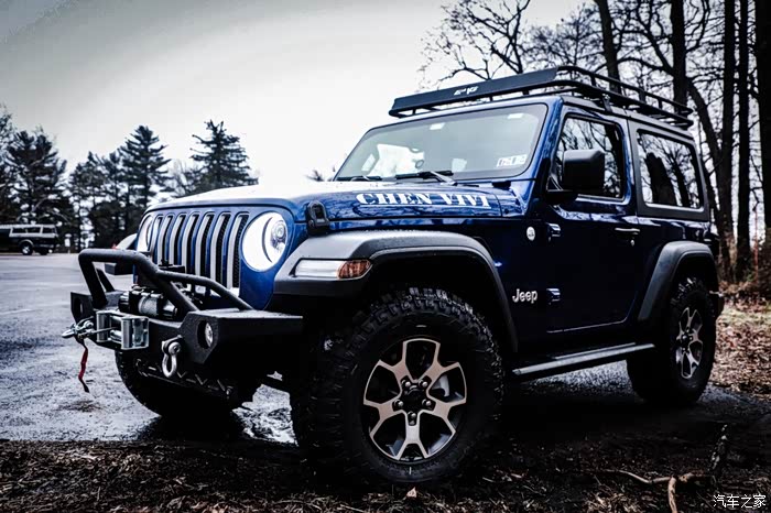

4. 前杠 Barricade Adventure HD Front Bumper,价格差不多400美金的样子,还是比较实惠,样子也很不错

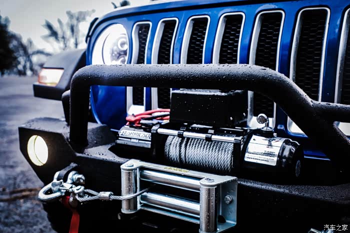

5. 绞盘,Barricade 9,500 lb. Winch,9500磅绞盘,和前杠是一个牌子,匹配度满分。这里说一下,建议安装的时候先把绞盘安装在前杠上,再一起安装,要不然下面固定绞盘的几个螺丝十分难搞。另外说一下使用。
绞盘的使用必须配合拖车绳和防止绳索断裂弹回的重物压。切记不要不压着重物直接拽,十分危险。
6. 天线和油箱盖,原车天线在有树枝的时候极其容易打伤玻璃,油箱盖加上防止积水。

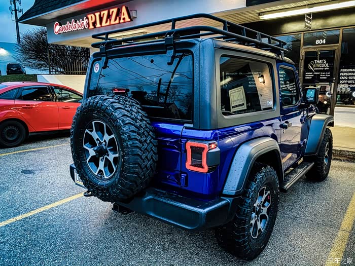

7. 车顶架,很开心EAG已经有了这个车顶架,主要作用是放Hi lift Jack和脱困板还有铁锹。更重要的是春夏overland可以架设车顶帐篷,目前在研究这个,之后更新。
8. 消防栓,这个真的需要。

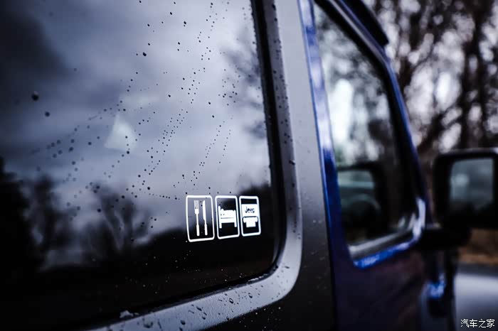

老婆把自己名字搞了个贴纸,颜色比较搭

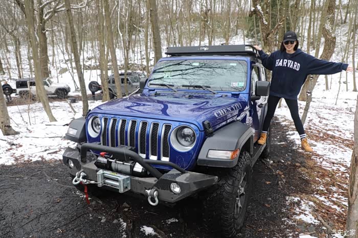

哈佛校徽,一晃毕业三年了,欢迎校友骚扰

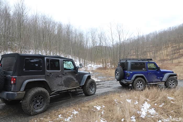

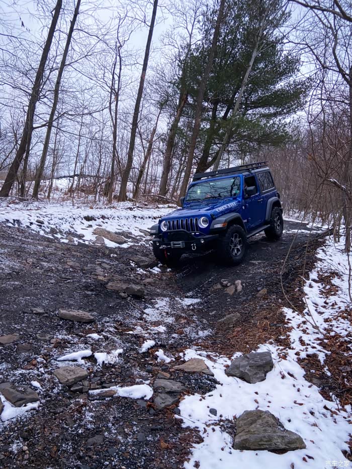

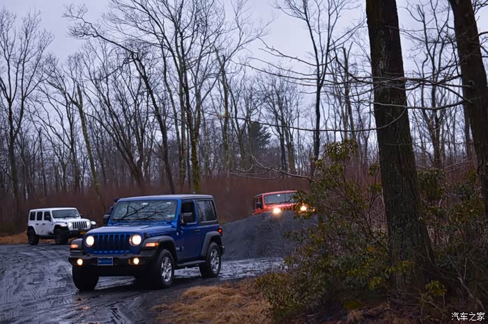

改装之后又去了一次Wharton state forest,还是比较简单,但是可以明显感觉这个33寸MT轮胎的扎实。

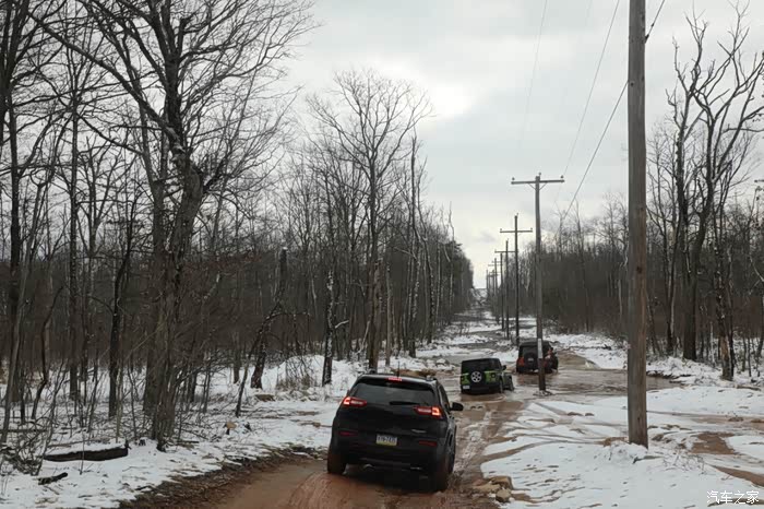

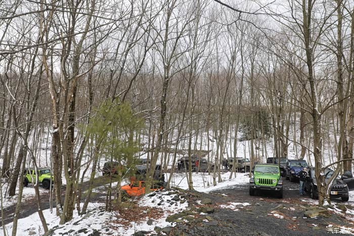

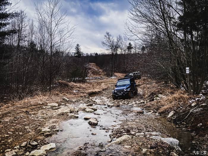

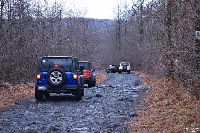

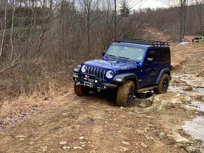

上周六又去了Rauch Creek,这次不是上课,是去了Green Trail。
美国的越野道和滑雪一样,分成几个等级。
Green - Blue - Black - Red。
Green基本上是没问题的,Blue靠一点技巧也是ok,但最好是35寸轮子和两寸升高。
Black的话需要37和4寸升高,另外需要带锁,前后Dana 44,并且安装装甲和绞盘。
Red,基本上是给专业攀爬车的,没有路,全是石头。

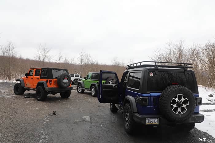

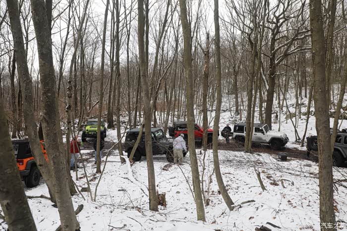

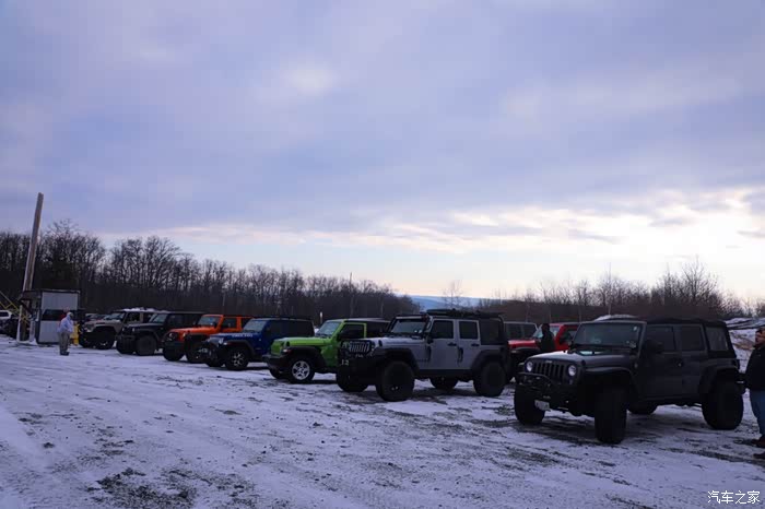

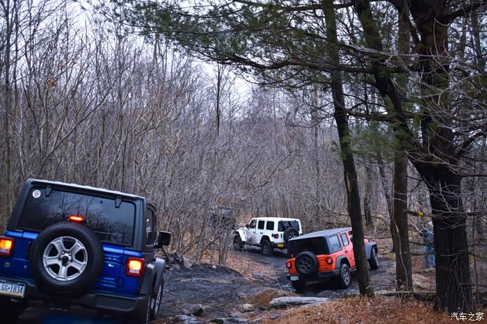

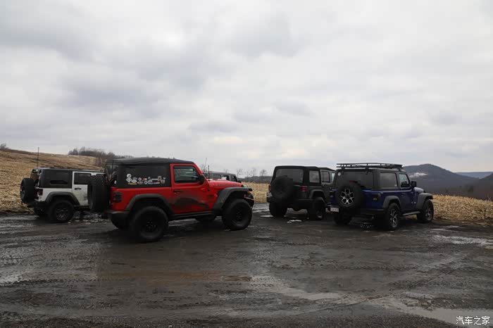

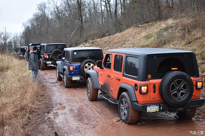

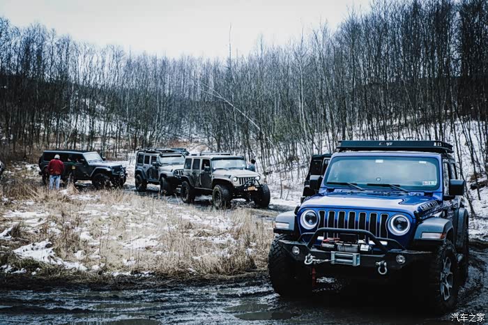

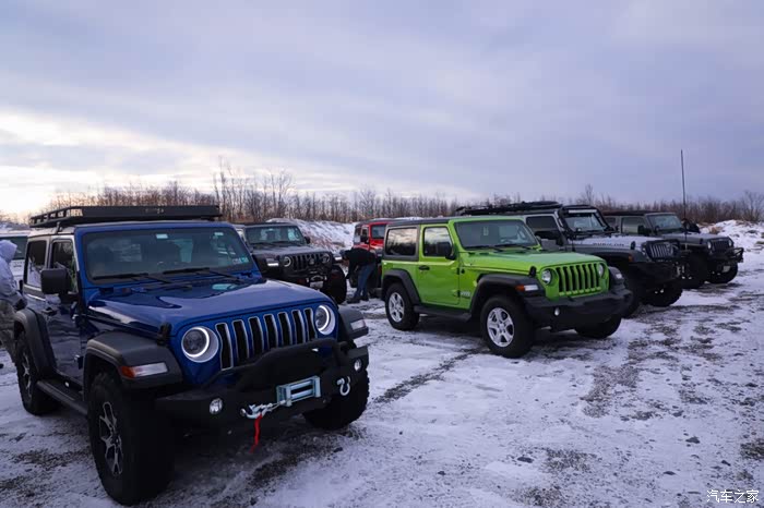

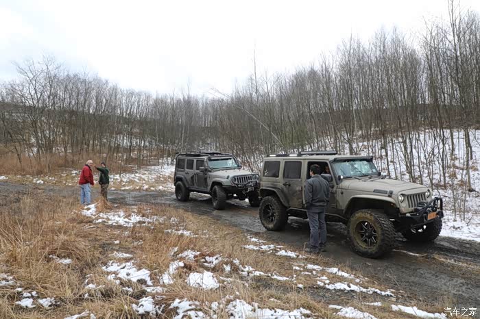

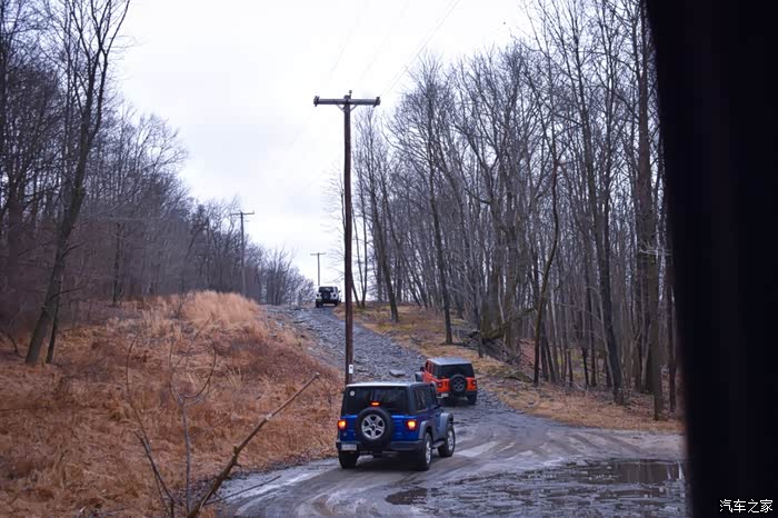

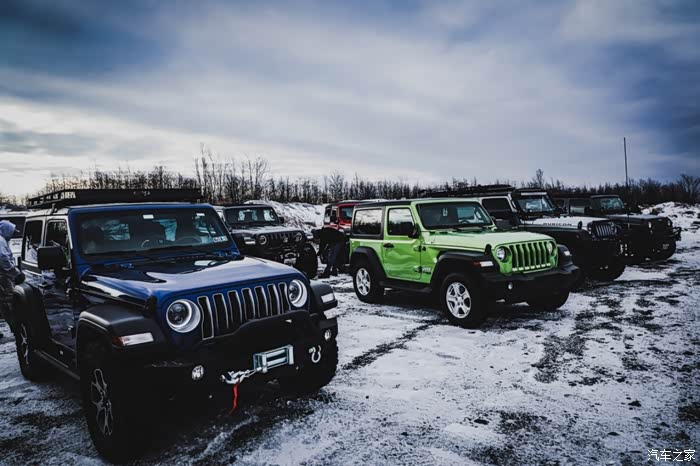

清早一群牧马人聚集,几台JL,一些JK还有一台TJ

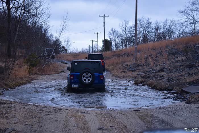

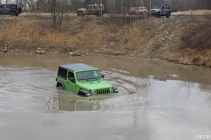

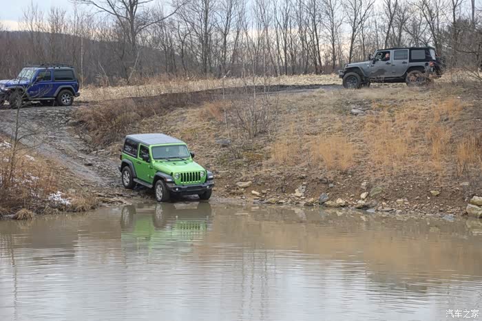

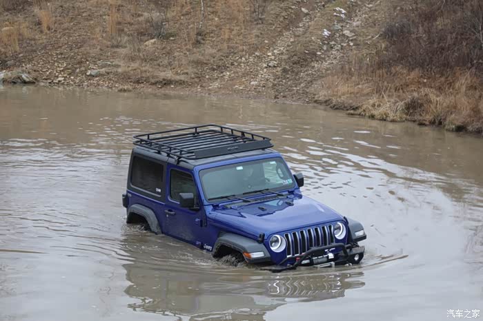

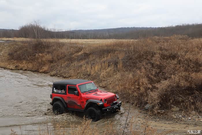

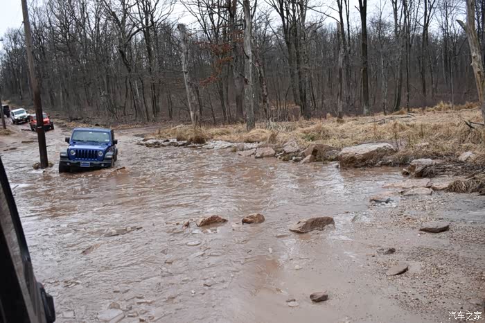

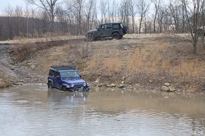

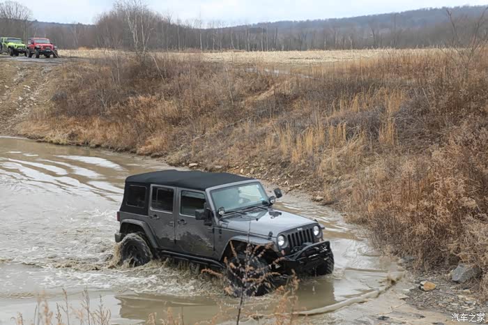

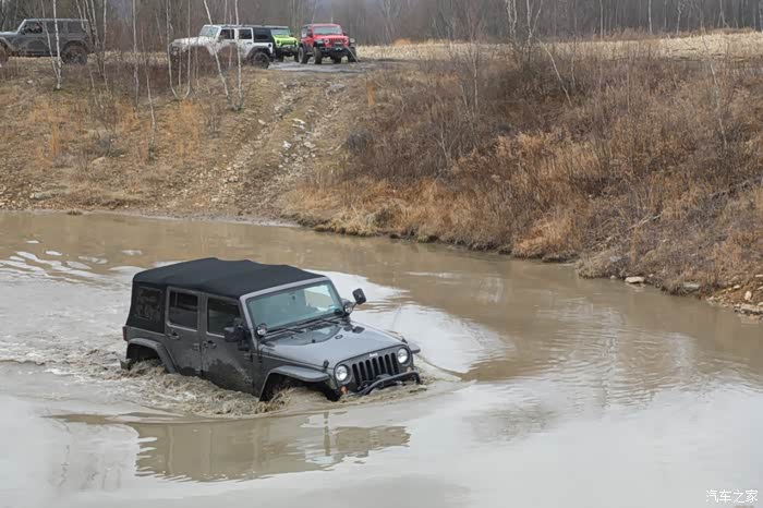

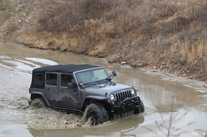

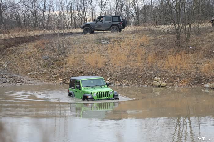

渡河
校友,也是车友
老婆

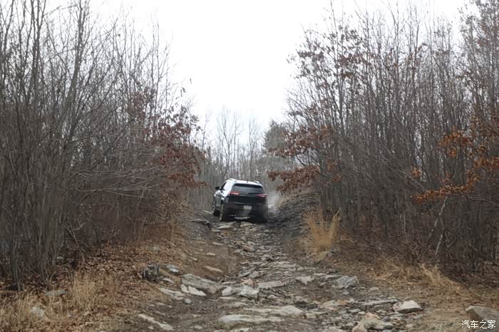

后来进入了一台带低速四驱的自由光,大家都很诧异,但是这个车主以出色的技术完成了。

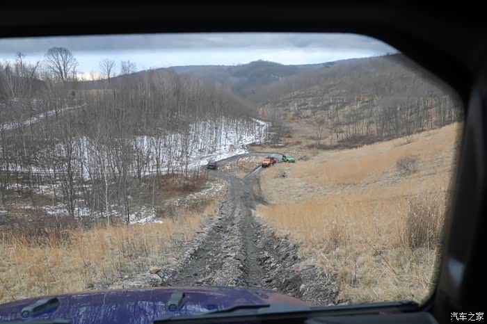

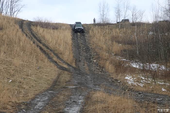

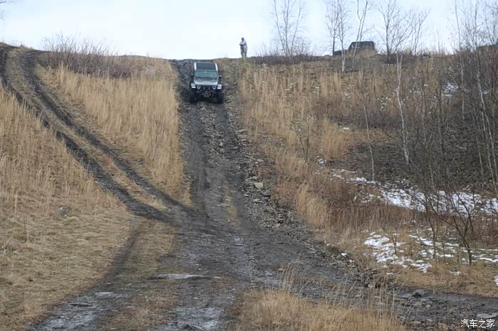

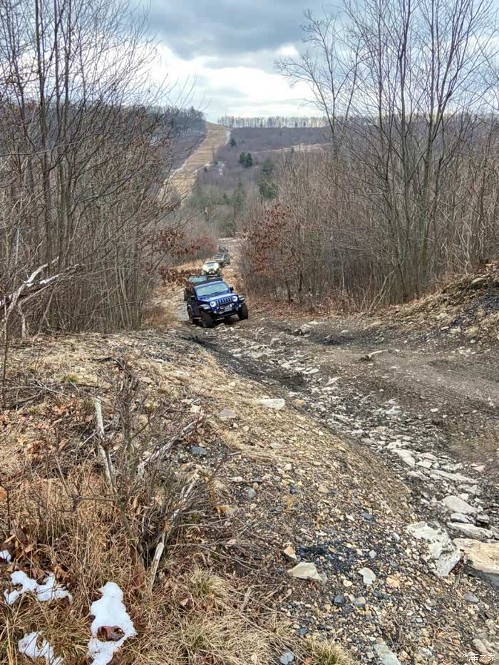

大坡缓降
JL还是很好上手,下半场基本是老婆一个人在开,我下去拍照。
