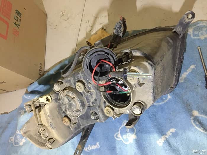

刚开始开宏光的时候感觉灯还是挺亮的 必经以前开的是摩托车,可是后来可能是视觉疲劳了吧!感觉有点看不清路了,所以把远光换成了氙气,第一次不懂行情换了个慢起的,开远光时总有几秒前方一片黑暗,晚上特别影响行车安全,后来在网站看到有人卖远近同亮线束,果断入手!一次偶然在网上看见了汽车之家高手的改双光透镜帖子,知道了原来还可以这么改,自己平时就爱瞎折腾,这下又忍不住出手了!果断网上入手双光透镜!

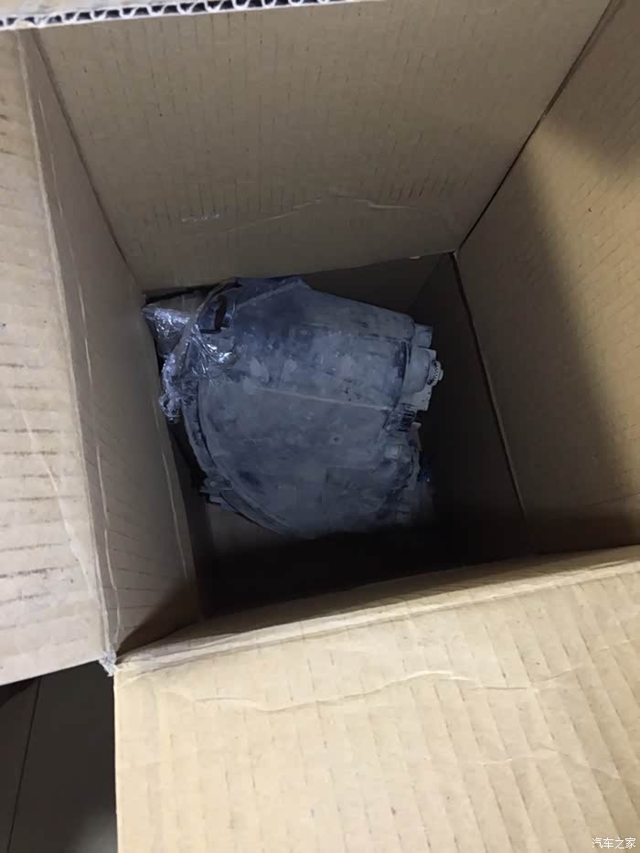

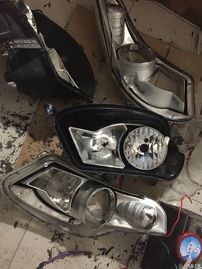

拆完把灯全拿出来,准备大纸箱加热
灯罩朝下,最好贴保鲜膜保护

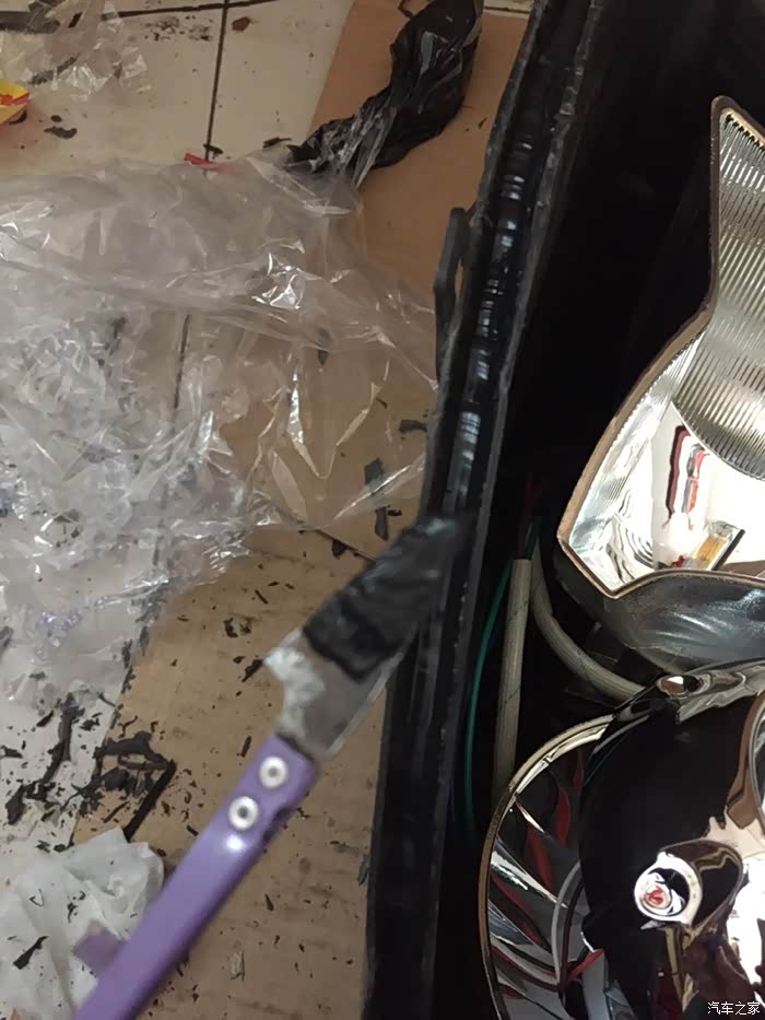

这玩意真不好拆,第一次拆无处下手,研究半天烤热的灯凉了,继续烤,才拆开,

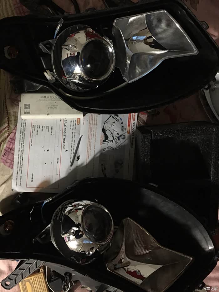

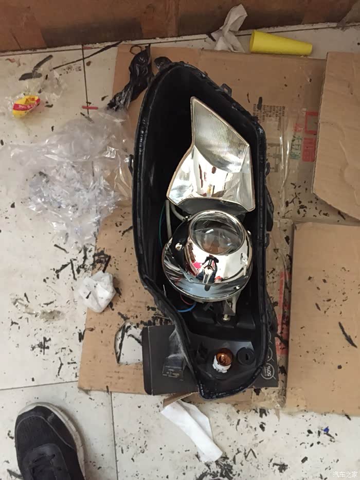

加透镜,恶魔眼我先用细铜线绑了几下,然后用ab胶粘了下,毕竟灯罩不能老拆,安全第一
两个装完效果
装灯罩前一定要调整好切线保持水平,

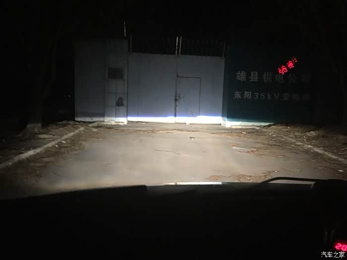

远光

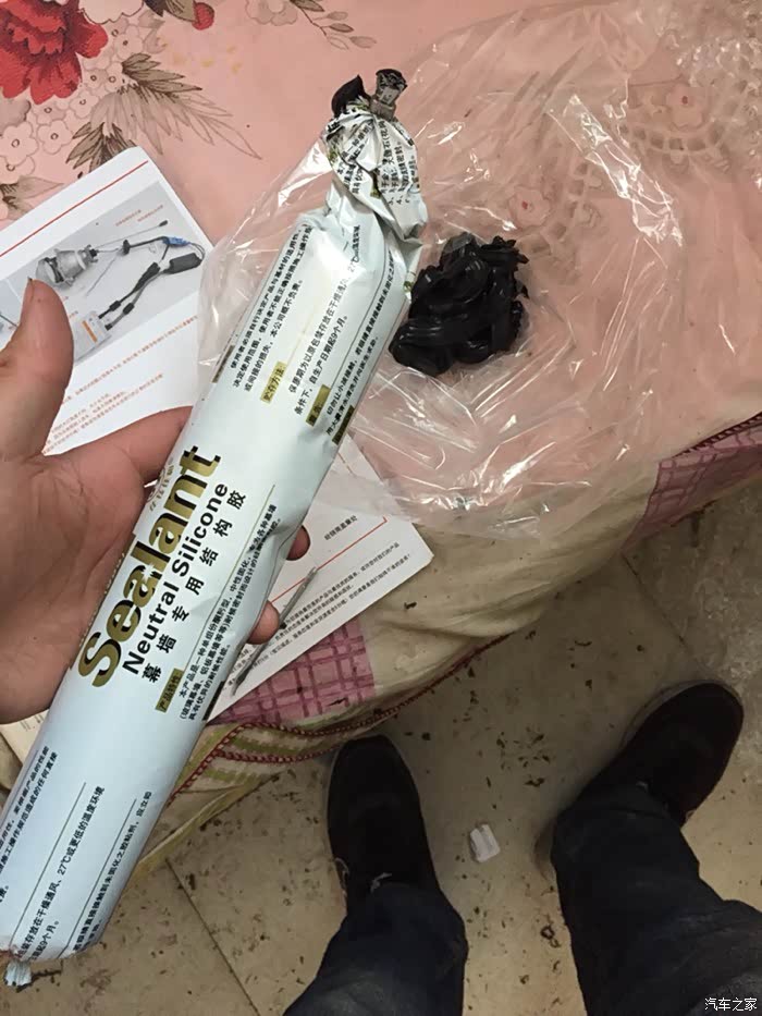

调试好水平就可以封灯罩了,用送的蛇胶就够用以防万一,在稍微摸一点结构胶,五金店有卖十二块一只

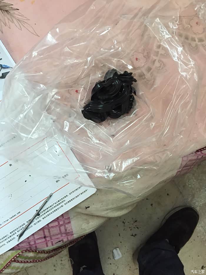

找个塑料袋角上弄个小孔,把耐候密封胶剂进袋子一点,然后用力挤袋子,看蛋糕店做蛋糕来得灵感,省了三十元胶枪钱
大灯温差比较大,一定要用耐候的,打完结构胶,上面就可以压上蛇胶了,天冷我是先把蛇胶加热了一下,蛇胶压上就可以把灯罩用力的盖上,边上不要留缝隙,否则会起雾,压紧用绳子把大灯绑起来,放到通风的地方24小时

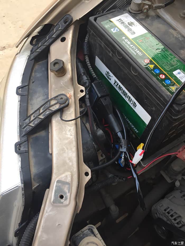

上次网上买的远近同亮线束,上面的四根线的插头剪下来,对接就可以不用破原车线了!
就是这俩个插头,要不忒破三根线,
把透镜变光线组跟这个插头接到一起,我怕不结实用烙铁旱了一下,具体接线方法下面我会传接线图。

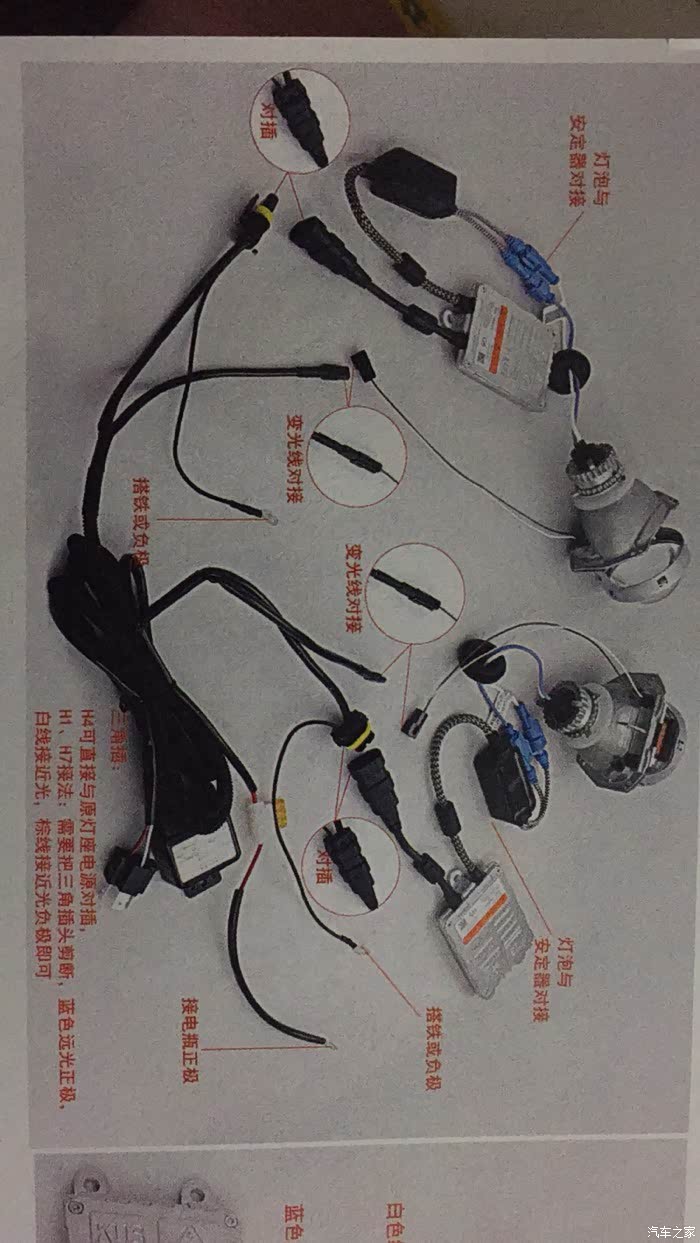

透镜自带接线图按说明书对接很简单,这个是接法1
这个是接法2适合远近一体的,我有远近同亮的线束,我觉得这种接法也可以用,比用透镜的线束简单,不用破线,但是我不怎么懂线路,怕出问题,还是用的图1

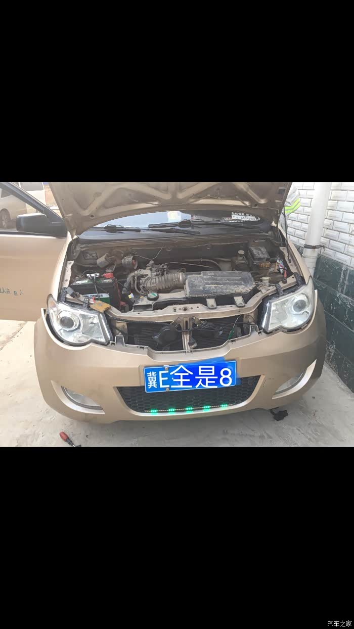

装灯,怎么拆下来的怎么装上去就行,
把烂七八糟的线整理一下

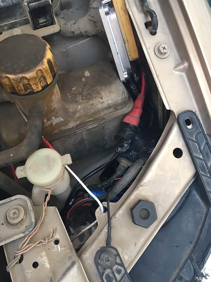

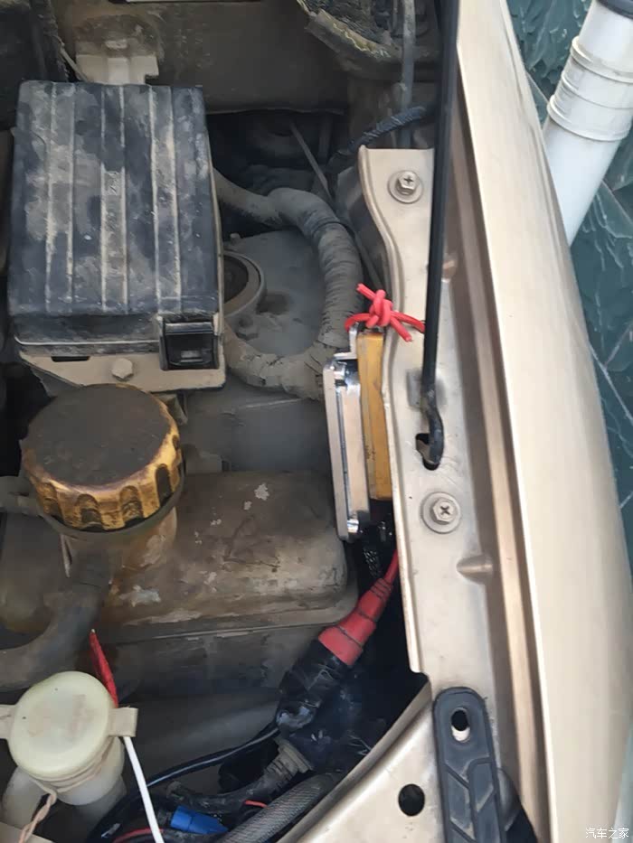

固定右边安定器
固定左边安定器
自己加的led跑马灯,接保险盒油泵保险,点过就亮

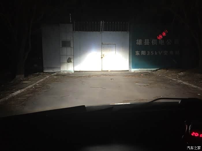

晚上近光效果,
远光效果,有点泛黄的是远光的氙气,
拍照下面自己加装的led灯带,x宝很便宜十多块一米,带框架,自己做的防水,这种灯便宜不耐用,但因为接的倒车灯,只有倒档才亮,所以寿命还是很长的,更换也简单,装上它晚上倒车影像很清楚,用了两年了还是可以

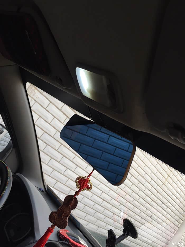

阅读灯自己裁剪焊接的led灯片,跟加装的倒车辅助灯是一样的灯片

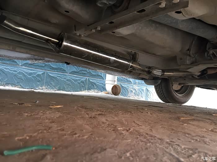

排气管铛铛铛异响,修理厂说排气管坏了,网上购买了不锈钢后段,换上还是响,又从网上买了中断,换完就好了,原来是中段消音器坏了,现在声音超小

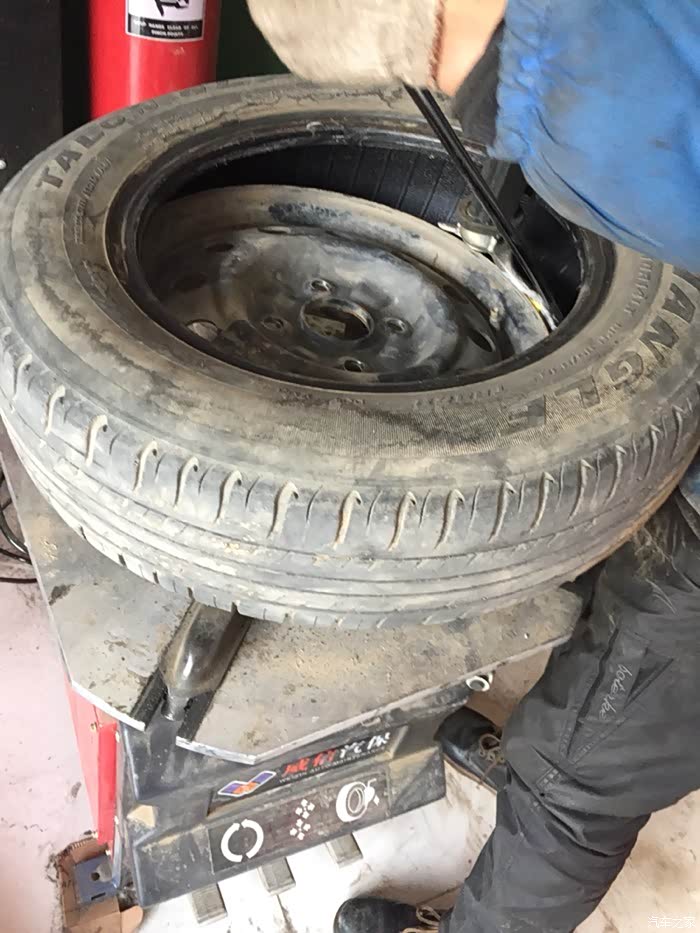

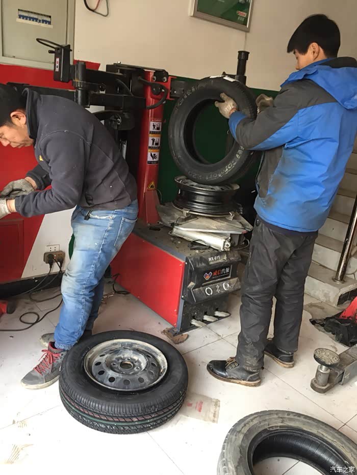

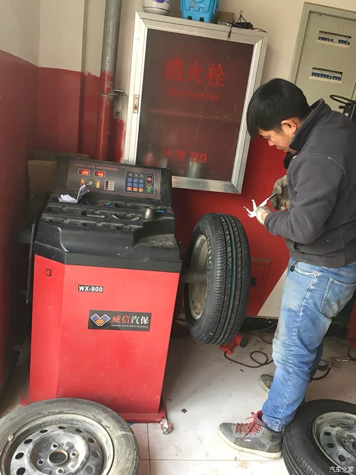

x虎买了四条佳通14寸轮胎,线下包安装,
正在做四轮动平衡

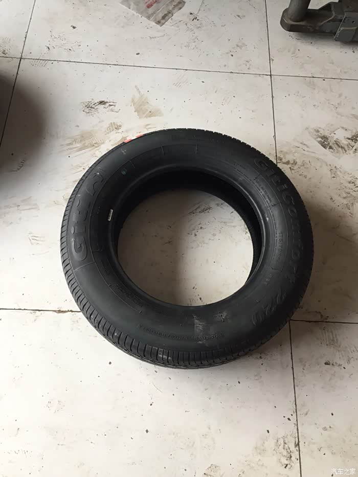

新胎。看着还可以!
旧胎,老化了,换了安全点
