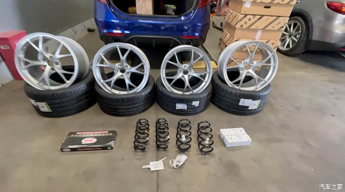

1、国锻19寸花瓣轮毂(前8J 后9J)+ 米其林PS4S (已出);
2、爱巴赫短簧 (已出);

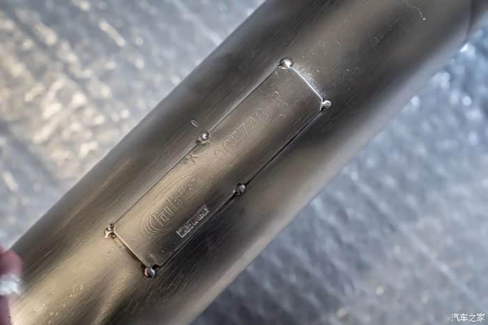

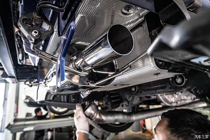

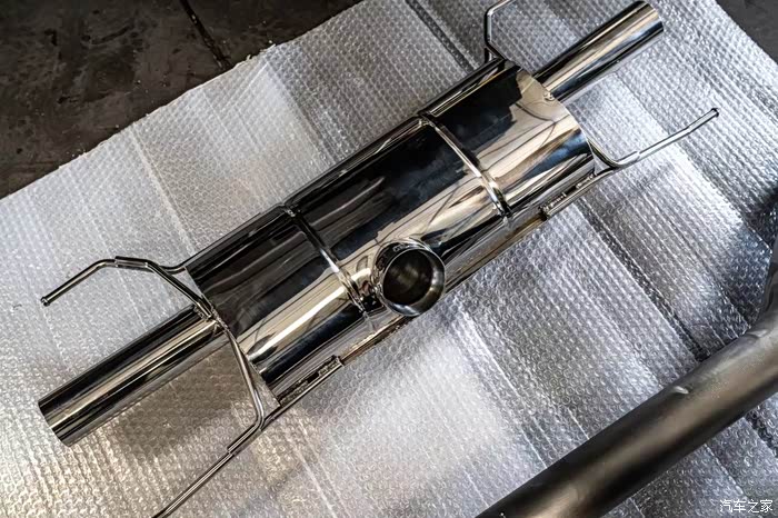

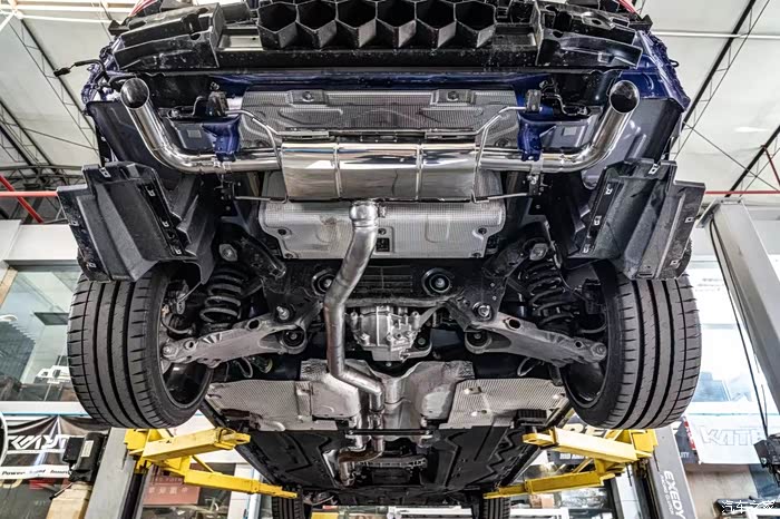

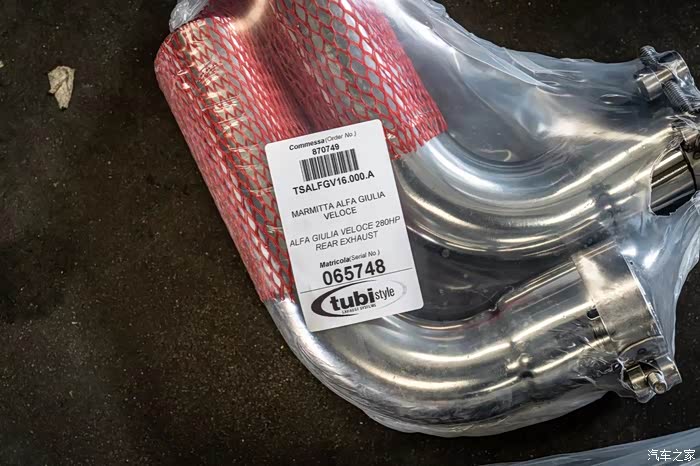

Tubistyle排气
开油车没声音怎么行?说到排气,起初在SS和Ragazzon之间犹豫。为什么选这两家,首先我觉得意大利车就应该优先考虑意大利品牌的改件,就像JDM,这也算是改装道路上的固执和美学吧,呵呵。但是查询资料后,发现国6车型或是欧6车型,在更换大管径排气后都有亮灯报警,所以就一直没有下手这两个品牌。随后机缘巧合之下在海鲜市场里发现了Tubi排气,没错,是逛海鲜市场的时候偶然发现,法拉利御用排气厂为Giulia开发了一款排气,意大利品牌,不锈钢管中的奢侈品,原厂管径,原位安装,没错,就是它了。
安装好试车,发动机低转速时声音低沉,高转速时洪亮高亢,关键是没有共振!每次油门的深浅都能感受到不同的声响,说是来自意大利的美妙旋律也不为过。
有人要说低扭问题、通畅问题,对我来说,目前有GPF的车,不换头段换排气,就是听个响。轻踩不扰民,深踩可以high。装车大约1个月后,不锈钢与不锈钢在高温下甜蜜融合后,等整条尾段煲开后,声音会变得更加有层次感。
对我而言,目前国6车如果想换排气,Tubistyle应该是唯一解。

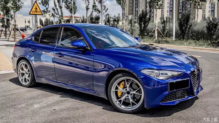

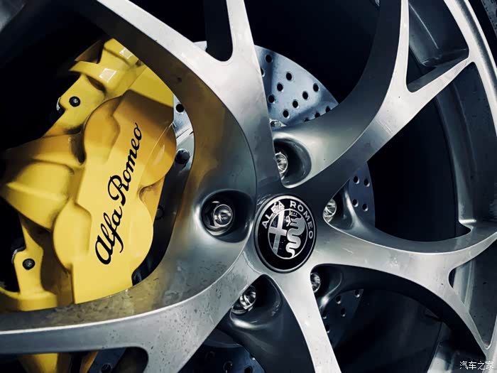

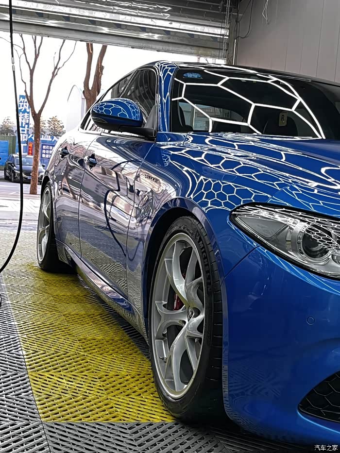

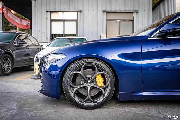

原厂四叶草树杈轮毂+米其林PSS

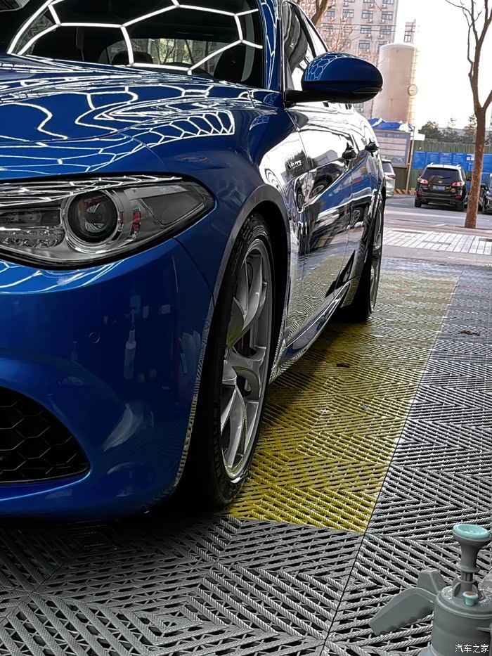

提车第一件事就想把原厂轮胎换了,实在是滑。本来就头小屁股大加上后驱车,再看看后轮的8J尺寸,简直无法直视,索性就把轮毂一起换了,直接19寸。起初为了省点钱选择了国锻某心锻坯花瓣轮毂,上车效果还不错,加上ps4s,失去的抓地力瞬间回来了。前8后9的尺寸,感官上也协调不少。直到...
直到看到了四叶草树杈轮毂,已经自我催眠19寸一步到位的我,心思又开始活跃了。本来想和老板聊聊天,当当记者询询价,想着高额的价格应该会劝退自己,但是在“最后几套”、“下批涨价”等“拙劣”“有效”的销售话术下,头脑一热我当即下单付钱...由于285尺寸的胎米其林只有PSS,所以就前后都PSS了。
这也是最快的一次下单,从咨询到付款,前后对话少于5句。虽然贵了点,但颜值绝对在线。银色轮毂和车身形成比较鲜明的对比,也显得较为尊贵。
有小伙伴又要问了,胎变宽了,影响动力吗?影响油耗吗?就我自己体感来说,动力影响微乎其微。油耗?开这车的人会在意油耗??
国锻总体还可以,就是质感还差点意思
285真的宽
轮毂盖还没到货就来不及去拍照了

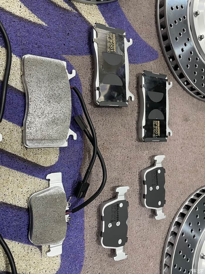

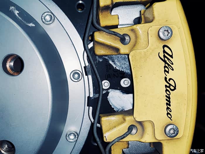

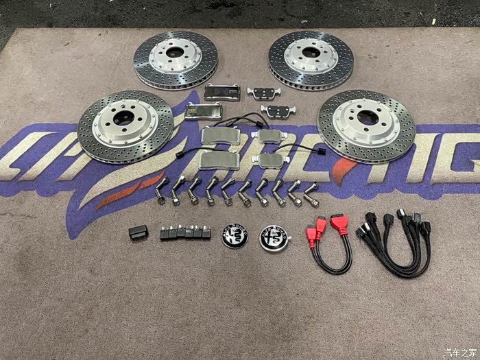

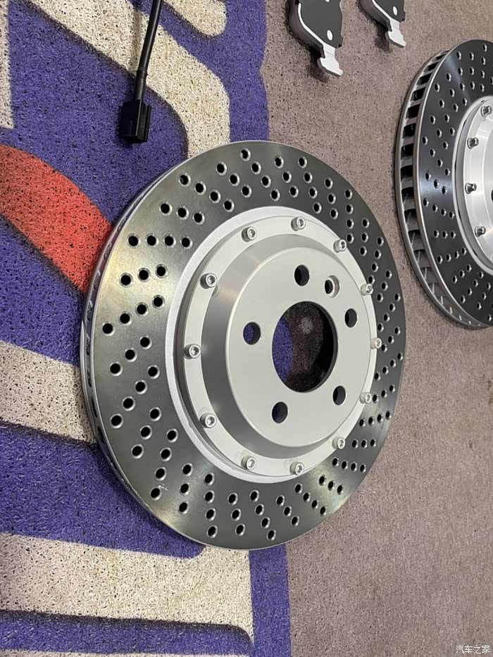

刹森SF前后刹车片+打孔刹车盘
在驾驶一段时间后,我发现原厂刹车在后半段有明显的变软,就是在逐渐深踩的过程中,有一个临界点,如果在车速比较快的情况下,到后半段会有一点点刹不住的感觉。对于一台主打运动的车型来说,这样的刹车绝对是不合格的。
在车友的介绍下,知道了刹森的刹车片,许多换过的车友表示使用下来十分完美。于是抱着试一试的心态订购了一套--刹森SF系列(价格也不贵),暴力驾驶走街利器,据说赛道表现也不错(专业赛道片是ST系列)。正好要拆装轮毂,顺便也把盘给换了,上了一套较硬的半浮动打孔盘,感官上也比较大。
如果问为什么不换6活塞卡钳?个人感觉4活塞已经够用了,PSS的抓地性能,只要配合一套比较好的刹车片,已经够了。有人说轮毂都换19了,6活塞塞满多漂亮啊。我也明白是漂亮,关键兜兜里票子少,哈哈。
回到刹车片,刹森SF系列经过500多公里开片后,猛操了几次,无论是脚感还是刹车距离,都符合自己的要求。要说唯一的缺点,那就是粉多,不过这个也没办法,“硬”的刹车粉都多。

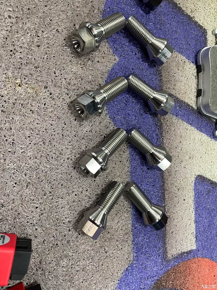

换刹车盘、刹车片时一起添置的小物件
ECS家的钛合金螺栓,怒减150克
其貌不扬但效果惊人!可惜的是:粉比较多
据说打孔盘显大
半浮动打孔盘
整体效果

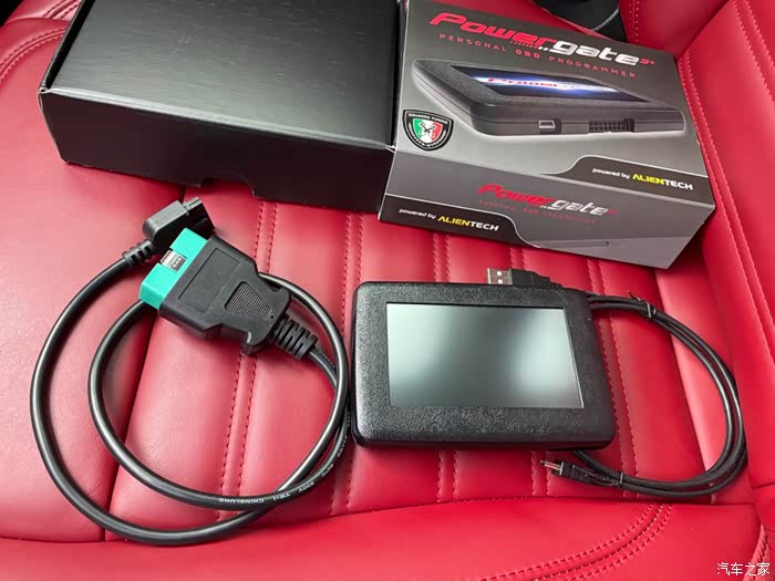

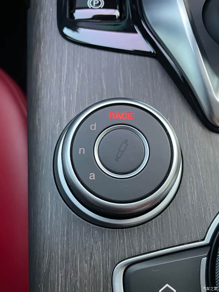

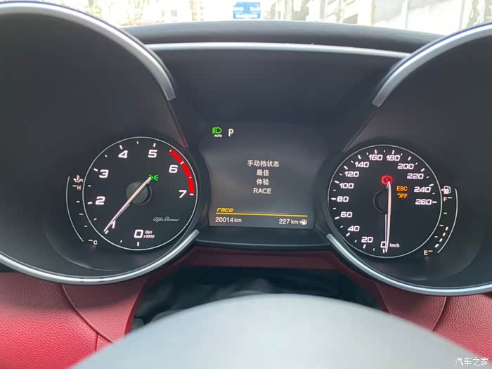

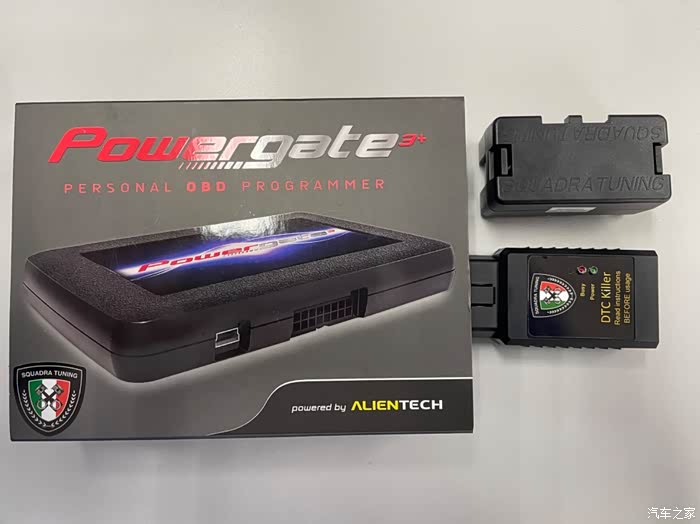

激活Race模式+squadratuning
其实Race按钮和激活很早就想弄了,对于一台后驱车,不能甩屁股画圈圈总有点奇怪。虽然可以通过拔电瓶来实现关esp,但是对于懒人来说太麻烦。装个Race一扭就能关,何乐而不为呢。(虽然不会整天甩屁股,但是功能必须要有,哈哈)
那为什么一直犹豫没有装呢,主要是因为激活Race后,DNA三个模式的ECM都在N模式上,举个例子,就是你使用D模式,节气门相应也是N,原本点一下油门就拉上的高转速,现在要点的稍微重一点。油门踏板回归了线性,比较之前可能会不习惯。
以下先跳过race。
后来通过一位好友,了解到了一家荷兰程序商(squadra tune),成立于2001年,专注为AR车型进行ecu调试。于是疯狂寻找实车案例,国内论坛意料之中没有案例,但海外论坛对其赞美声一片,youtube上也有一位博主在对比了JB4外挂和squadra后,选择了后者。了解之后,在官网下单,做了一回小白鼠。前不久在荷兰人的远程指导下,终于刷好。简单聊一聊刷好后的感觉:A模式有点接近原车的N模式,N模式有点像N plus版,介于原车N、D间,D模式变成的暴躁模式,换挡逻辑比原车D激进很多。荷兰那边说针对race模式也有调优,但发帖时我还没来得及测试,所以无法描述。ecu调优到现在,驾驶的公里数还不多,还有待慢慢体验,等有空准备测个01看看。
再回到race,因为刷好了程序,同时激活race。总体来说,两者结合一起搞是比较完美的,满意!
另外,关于程序,有兴趣的可以去他们家官网了解下,以下是官网简单的总结描述:
1、对DNA-R进行调优;
2、速度限制从240提升到270(虽然也没条件开到270);
3、优化中冷策略;
4、启停功能关闭(其实我是冲着这个功能去的,哈哈);

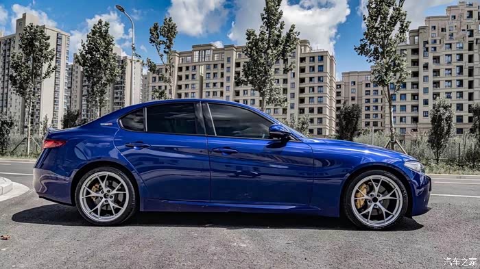

避震KW V3
最终还是忍不住诱惑,上了V3,姿态完美,路感Q弹不僵硬,过弯回正时晃动大幅减少,几乎没有。开段时间再调整。怎么说呢,价格是有点小贵,不过喜欢就好。
前后约1指
