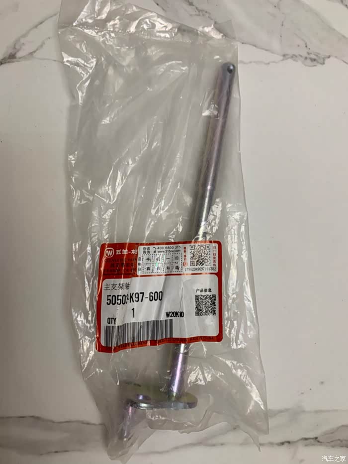

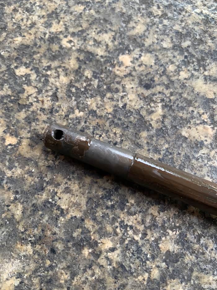

4.大架异响,其实2wkm左右就出现了,一直找不到源头,还以为是发动机里面的,3.7wkm的时候偶然发现是大架异响,拆出来发现大架轴心磨损导致矿量加大,振动产生声音,换了之后异响没有了振动也少了。
原来以为是发动机衰减的振动原来是轴承和这个大架轴心导致的

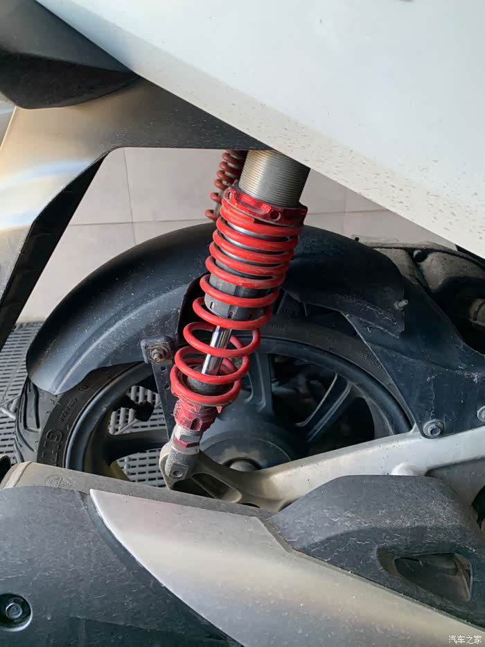

后减震:
这里工程就大了至今没找到舒适又便宜的方案
1)原厂3kkm就忍不了了换了越南原厂500块,细碎振动处理好一些,大振动还是一样废腰,大概5kkm后居然有一边卡死不回弹坏了,卧槽,水货还是不靠谱。
2)1wkm换了川南改进版,300块吧,比越南原厂更软更舒适一些,但是越用越软。3kkm后载人开始打底了,不行了继续换吧。。
3)1.3wkm换 JSMT 70磅弹簧,上车后发现颠得我飞起来,我62kg体重根本压不住,开始认识到减震要和体重匹配,这个就退掉了
4)还是1.3wkm 换比博士没气瓶上一代rs1,888元,配的60磅弹簧,使用至今。
舒适性:小颠簸还可以,有感觉,但是不颠,严格来说不是软,而是颠簸处理速度快了很多,可以接受。大颠簸还是拉胯,主要还是行程太短了,整体舒适性还是算能忍
操控性:这个就提升比较大了,比较明显的就是各种抛跳路面有贴地感,不会感觉忽忽悠悠的,压弯也没有明显不稳定
总体来说舒适性还只是能忍,有便宜舒适性好的还是得换,最近试了一下中置减震的三阳哈士奇,相比之下pcx150的后减效果约等于没有有没有车友推荐啊?

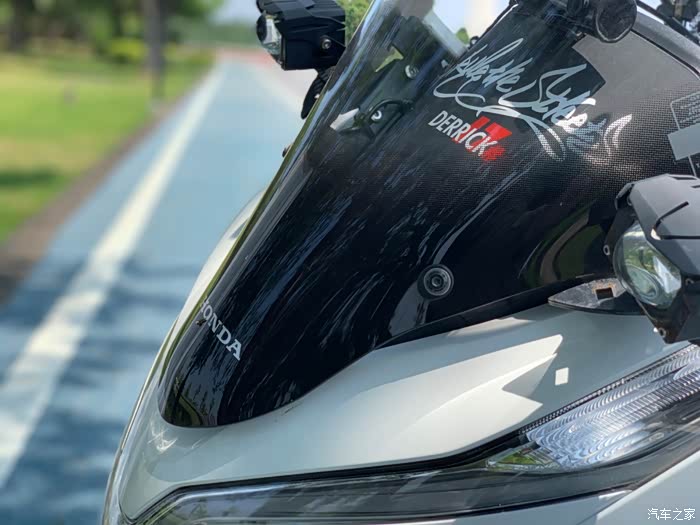

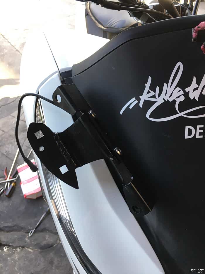

4. 射灯, 原厂的灯光实在不够用 加装了一对射灯,支架是用后视镜前移支架改的,效果还可以,至少不会照人不照路,就是颠簸路面会有点抖

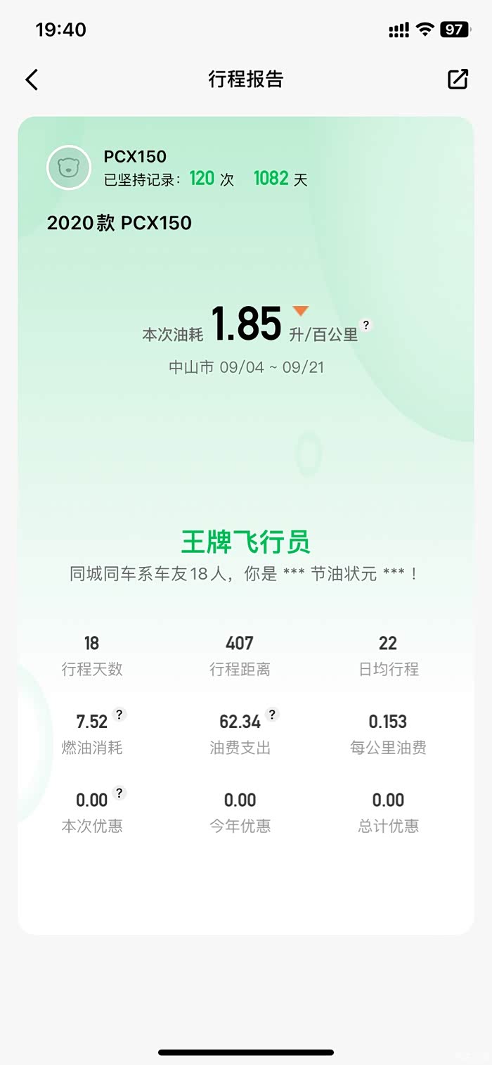

跑过续航里程最长的一次,407km,国道居多,也没有很刻意省着跑,里面还有0.7l左右油。
