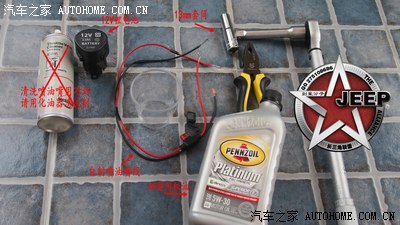

首先、工具要准备好!左下角的日产节气阀清洗剂无用、PASS
推荐大家使用保赐利的化油器清洗剂、但要注意不能碰到橡胶制品上、有一定的腐蚀性!
自制针脚、作用请看后续。
拆解喷油嘴油管所需套筒

最后一步。化油器清洗剂、电钻上的12V电池(等同于电瓶电压)、
自制喷油嘴工作电线(需串联10A保险丝)。
