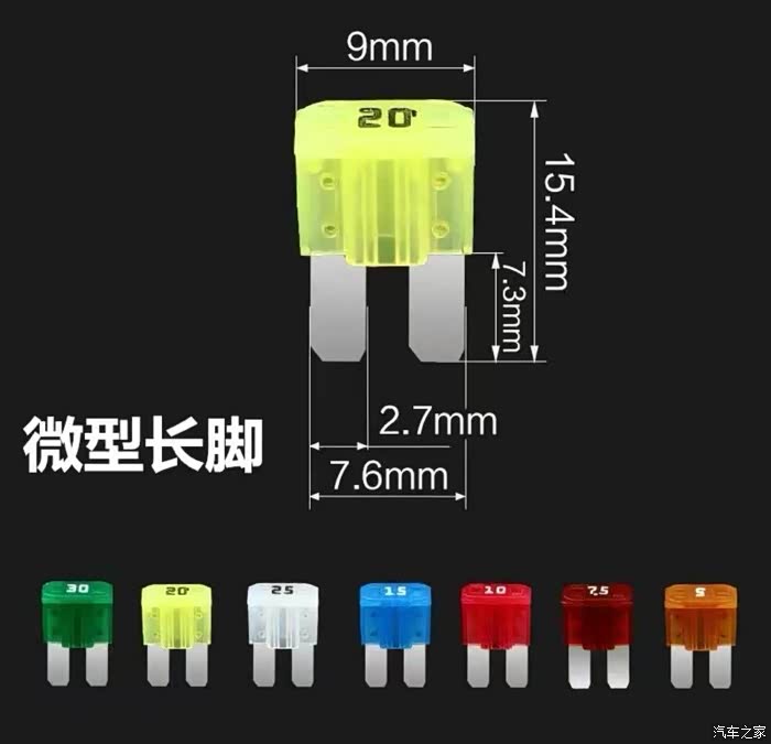

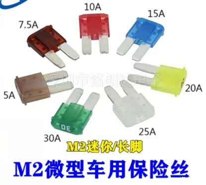

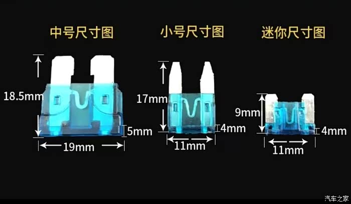

凡尔赛点烟器口不带点烟头,为了充分利用凡尔赛本就不多的接口,我买了个双接口快充点烟器头。有一次可能插拔姿势不对,点烟器没电了。根据一名老铁粉折腾法系车的经验,我初步判断是点烟器的保险丝烧了。常用的车用保险丝有中号、小号和迷你型,它们各有自己的尺寸和规格。于是通过某些渠道了解到点烟器保险丝的安培数据,根据之前老世嘉的折腾经验,自认为凡尔赛的保险丝应该跟世嘉的一样,于是在网上买了同规格的小号保险丝。由于凡尔赛的说明书里,不像世嘉说明书那样提供保险丝盒各保险丝的分布图和功能定义表,最后无从下手,只能趁去店里检查异响的时候,想顺便让店里技师帮我换了。到店的时候店里刚好断网,技师也对刚上市的凡尔赛保险丝盒不熟悉,经过一番坎坷才找到保险丝的位置。但是,让我郁闷的是,凡尔赛的保险丝竟然跟世嘉的不一样。不!根据店里技师的说法,是跟标致和雪铁龙之前的车都不一样!凡尔赛的保险丝更宽更短。更让我郁闷的是,店里凡尔赛的保险丝没现货,说要预定,要等很久,而且他们也说不出这具体是啥型号。我只好拿着拆下来的烧坏的保险丝灰头灰脸地打道回府。回来根据保险丝的尺寸搜索网络也查不出个所以然,最后在车友群里一个车友的提醒下,发现凡尔赛使用的保险丝竟然是美系等其他品牌车使用的M2规格保险丝,这种保险丝又称为长脚保险丝。最终又在网上重新下单购买,一番折腾终于恢复了点烟器口的供电。通过这次折腾经历,让我对车用保险丝和凡尔赛的保险丝有了更深的了解,涨了姿势,在此也分享给喜欢折腾的车友们。谢谢车友们的支持!
常见的车用保险丝尺寸,老款世嘉用的是中间的小号保险丝

M2微型车用保险丝规格及对应颜色
M2保险丝家族
