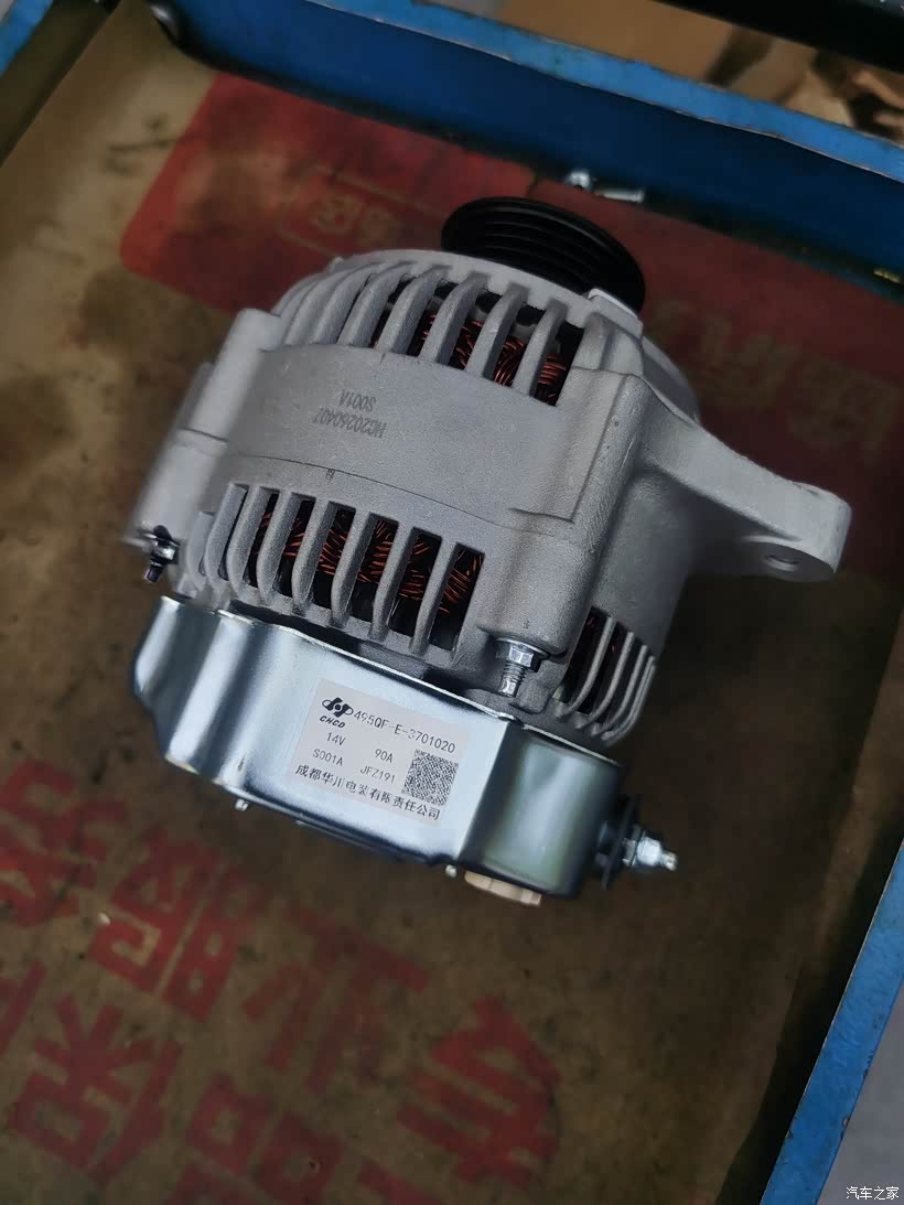

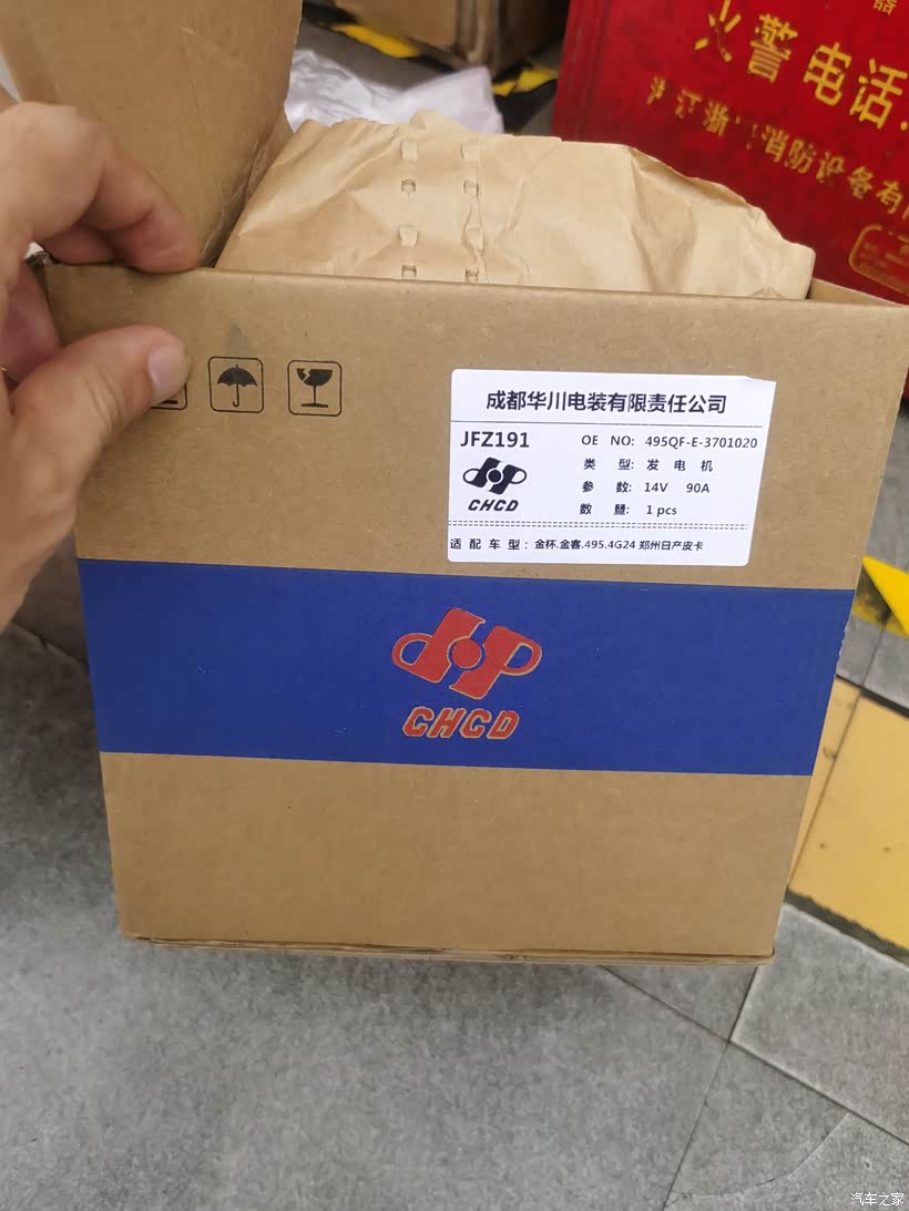

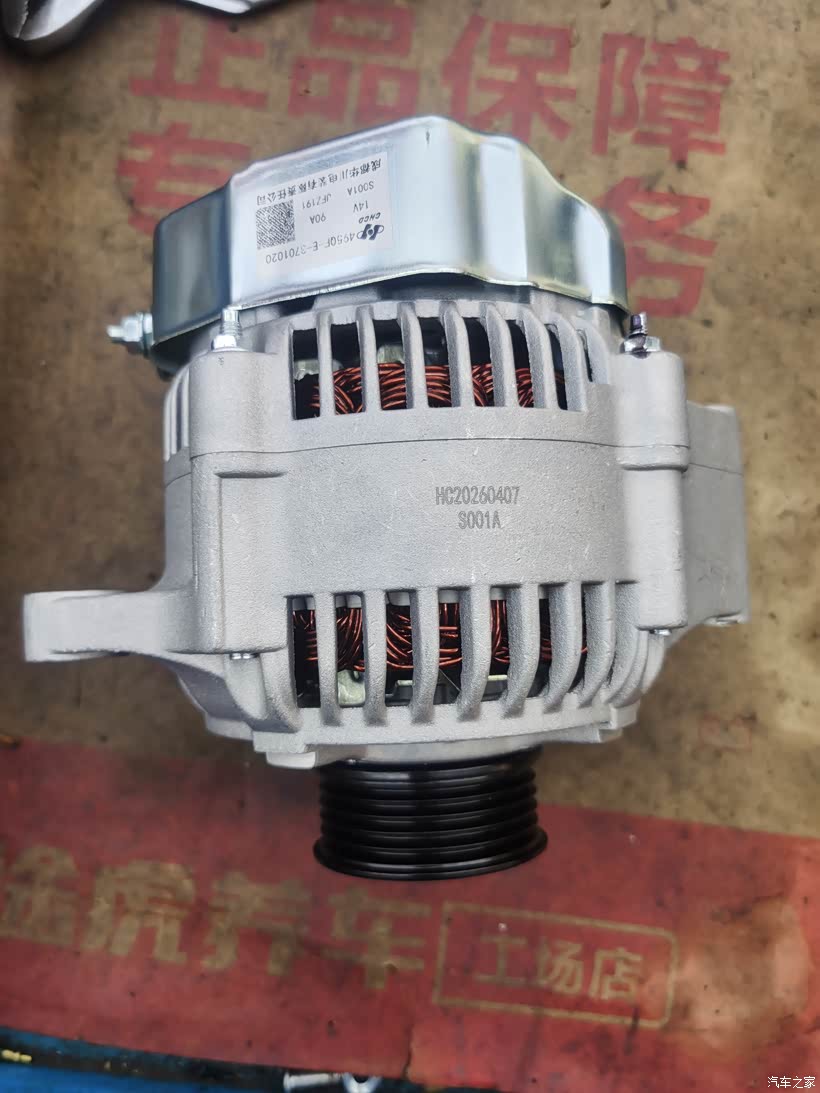

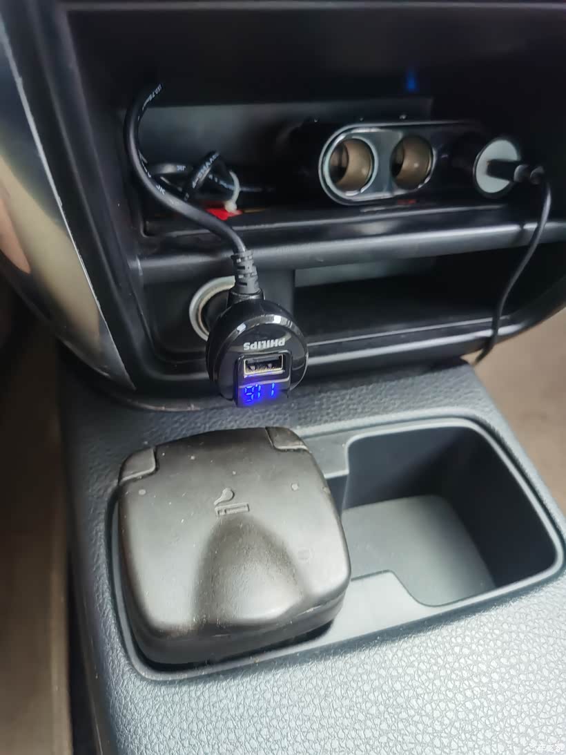

今天在路上电瓶灯再次亮起,点烟器端电压降到11伏,随后点烟器一拖三干脆都不亮了,到修车的地,用电表测量发动机舱电压,又恢复正常14.1伏左右,时好时坏的,最后还是决定换了,不再观察了。发电机是成都华川电装JZF191,14v 90a的。
