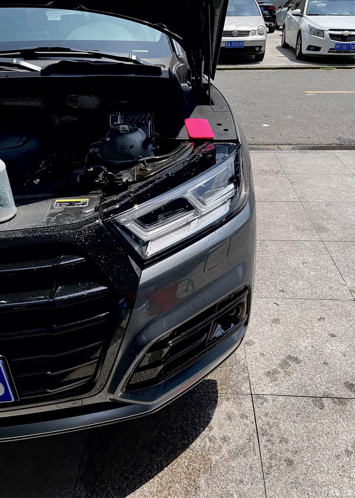

在动手之前,
先用犀牛皮在雨刮抬起的地方贴了两层,
很早就想这么干了,
老是拖拖拖。
照片上看上去不大美观,
但实际上基本不大看得出来,
虽然有个雨刮抬起的操作,
但每次洗车的时候,
小工不会知道这个姿势的。

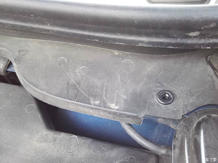

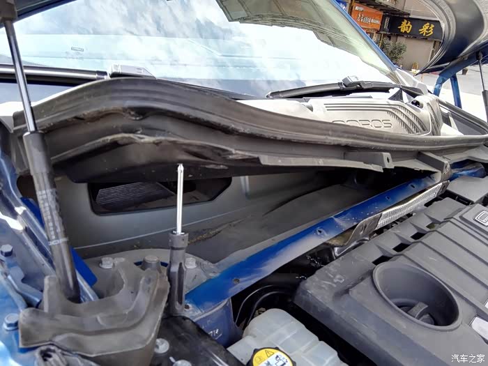

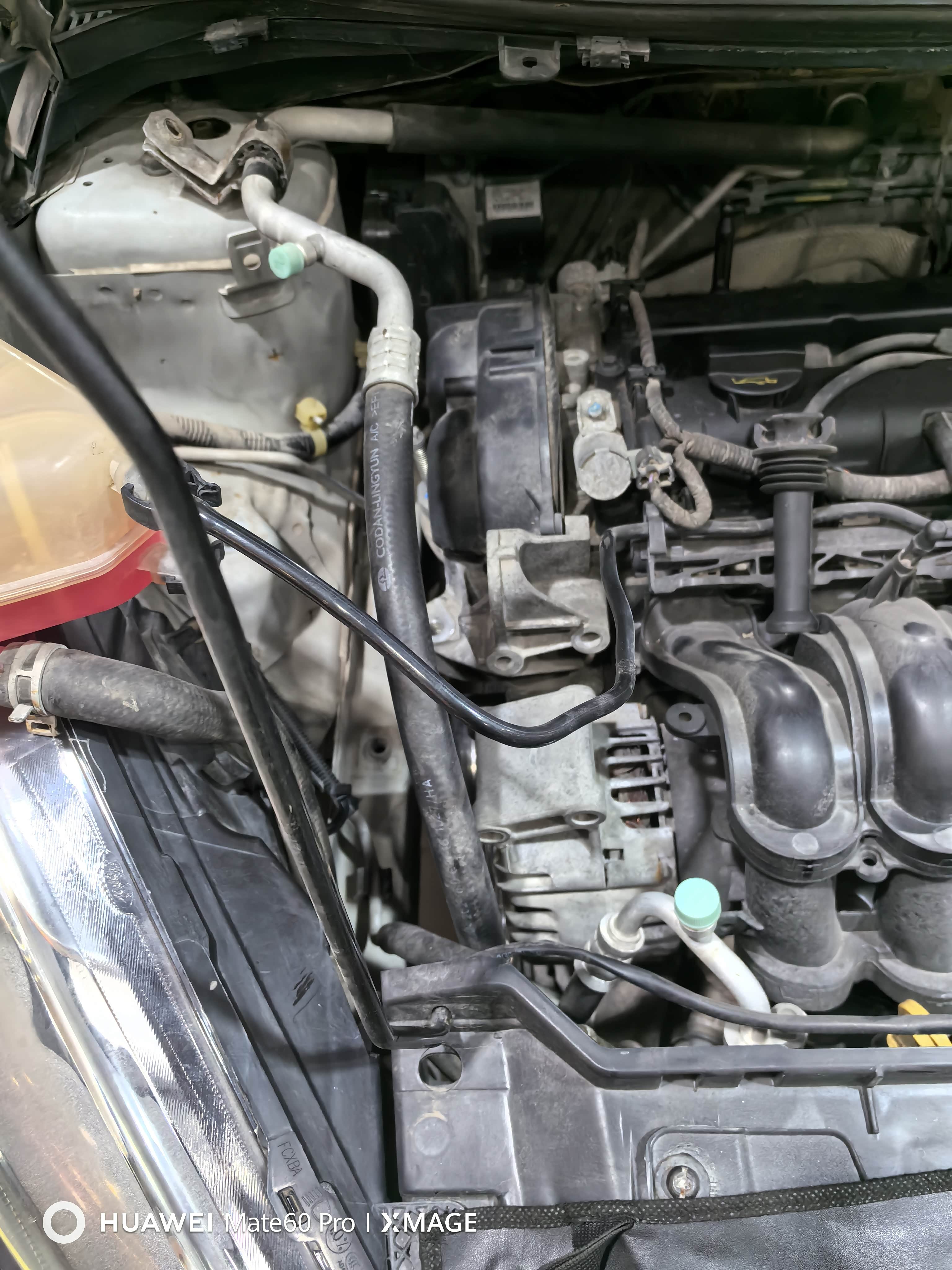

工具只需要随车的起子就好了。

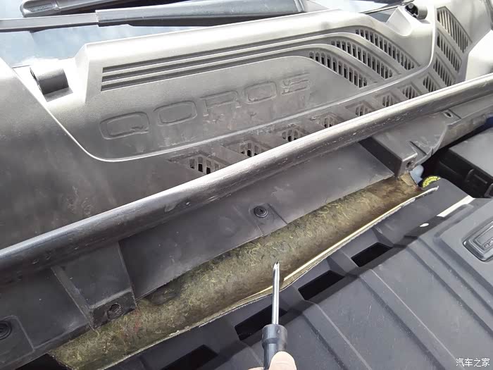

拆掉红色圈圈和方框里的五个卡扣,
就可以掀起横着的这个盖板,
我是把板上6颗卡扣都取了的,
放心,不是暴力拆卸,
卡扣完全不会取坏的。
一只手伸到卡扣的下面,捏住,
然后用十字起子拧螺丝,
就可以取下来了,
没有任何难度。
取下螺丝的样子。
之前有车友说17款换了“黑心棉”,
其实,16第一批也是,哈哈
拆下卡扣后,
这个板子就可以掀起来了,
就看到这个窗户,
更里面的,
就是空调内环循环的一个活动盖板。
这就是外循环模式的时候,
开空调内循环的时候,是顺着车身方向盖上的,
请自行脑补一下.
要取出滤芯,
请站到右前轮旁边,
手伸进去,
就可以摸到盖板,
大胆地把盖板向车内方向扳,
咔咔几声,
就可以看到滤芯了,
如图。
