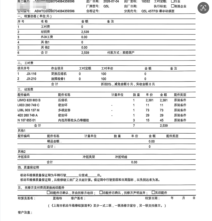

2026年7月3日,我一家三口(夫妻+11岁孩子)驾驶2023款奥迪Q5L时尚动感型从上海前往台州。13:15左右车速104公里/小时,车辆行至高速新昌段时,突然报警——"系统故障,请立即停车",仪表盘同时亮起两个红色警示图标。下一秒,车辆彻底丧失动力。凭借20年驾驶经验,我在高速车流中紧急利用惯性将车辆滑入应急车道。十余秒后,发动机自动熄火,全车断电。彼时车速104km/h,身后是大货车呼啸而过的气流。停车约20分钟后,故障自行恢复。 我们惊魂未定地驶离高速,前往台州当地4S店检修。故障诊断结果发动机无法启动,转速为0。判断为压缩机漏油,油液飞溅至传动皮带,导致皮带打滑,进而引发发动机熄火、全车失速。随后回上海东联松奥4S店进一步维修。
