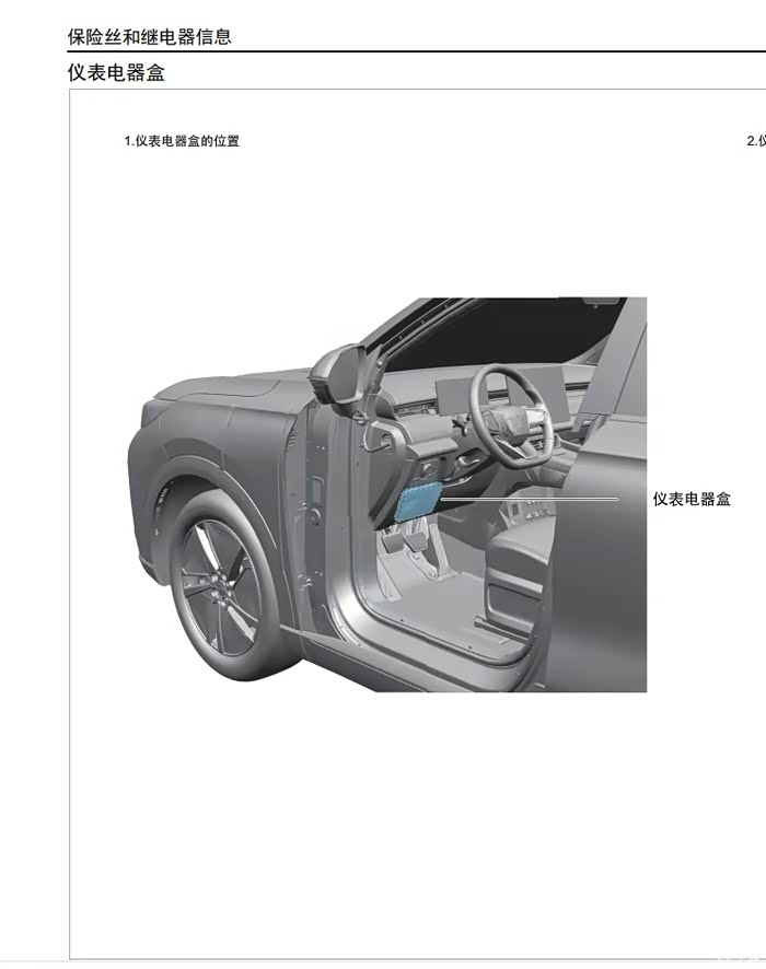

驾驶位保险盒图示

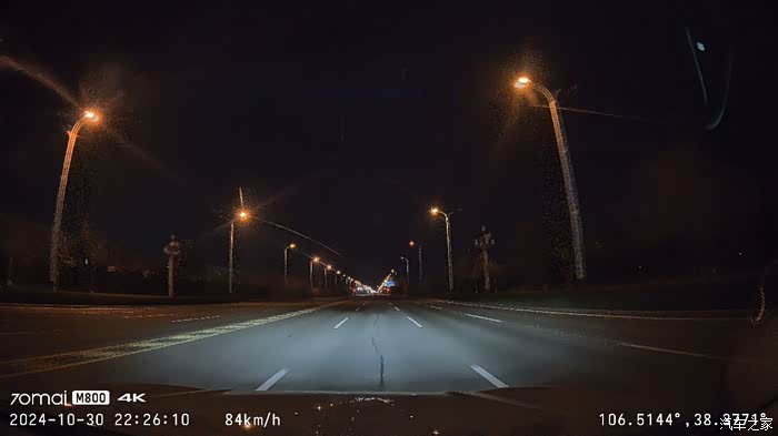

我加装的是70m迈的M800。选择建议:自带的已经不是很清楚了,就买一个稍微好点的。推荐几个:威孚的a229pro、a119v3,70迈的M800、X800、A810。
我装了m800,但是更推荐a229pro。

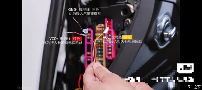

加装行车记录仪的取电有4种方法。1、点烟器取电,操作方便,不太美观,不支持停车监控。2、obd取电,需要专用取电线,占用obd接口。3、驾驶位保险盒取电,需要降压线,支持停车监控。4、前机盖保险盒取电,非常复杂不建议。
安装提示:接保险盒一定要找师傅接,用万用表找到常电和上电后才通电的保险分别接线!
