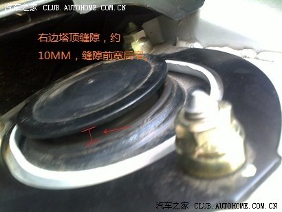

前几天打开发动机盖检查各种液体,忽然发现前面避震顶端有点不一样,左边前避震塔顶缝隙很小,很均匀,没什么问题,右边的前避震塔顶缝隙大啊,那塔顶盖子还倾斜的,车头这边高,座舱这边低。

TX们你们的MM有没有这样的问题啊?
有高手知道是什么原因不?指点下
有图有真相

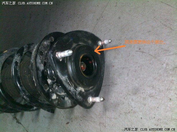

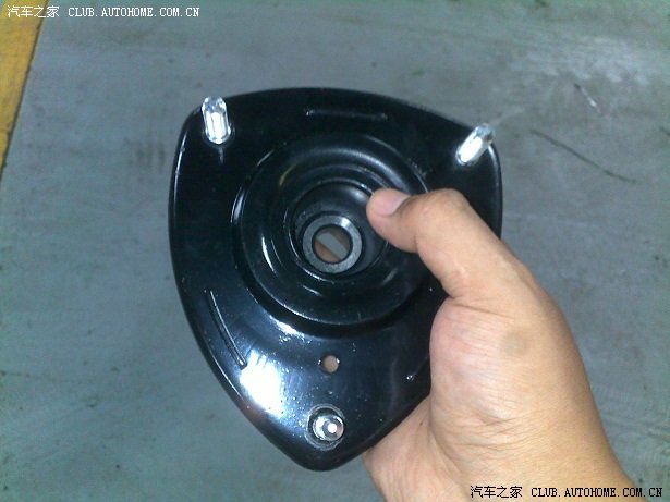

原来叫“前柱安装支座”
就这黑呼呼的3角铁块。这面朝上的。
这面是朝下的,中间一圈橡胶圈。原车的那个压上去软,这个新的压上去硬点。估计就是问题的所在。

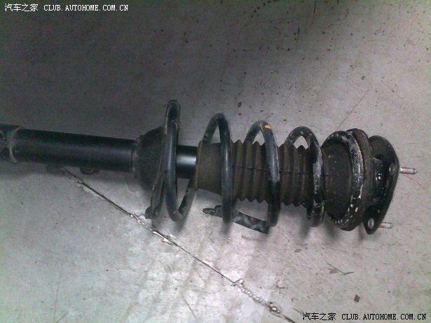

废话不说,开拆。先拆轮子,这是必须的。。。。。。。。
这家伙挺沉的。上面没品牌,估计是什么小配套厂出的,难怪那么硬.........
要更换的塔顶部分。
先用旁边的2付爪子把弹簧压缩紧,然后拧中间的螺丝。

换好的新的右塔顶,缝隙很小,很均匀了。
原先的左塔顶,没动,灰多了点,呵呵。
换过以后两边塔顶均匀了,跑了几公里路,到家后,看了下,还是对称均匀的,安心啊。。。。。。。。。
这个问题我想应该是算做长城配件的品质问题吧?2个配件质量不一样。
