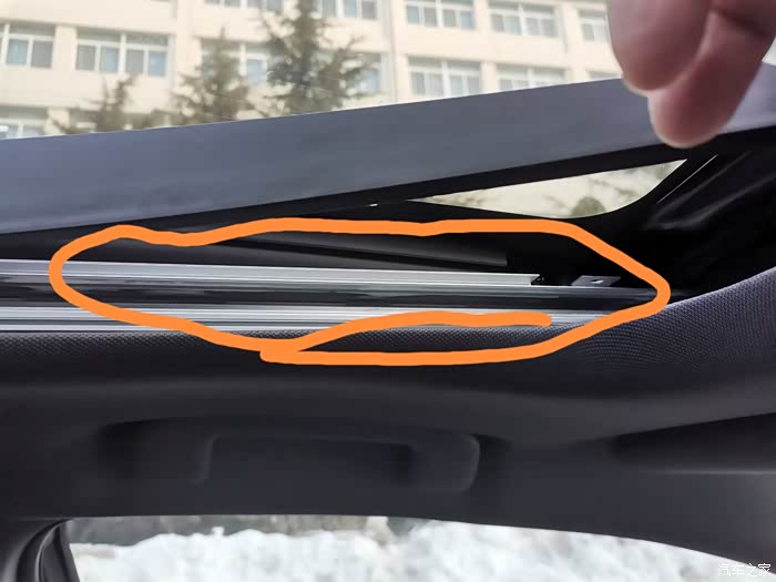

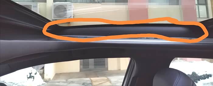

9.经过排查,最终准确定义了这个异响的位置。很简单的处理就能解决,估计是通病。
10.异响的位置是:驾驶员头顶上全景天窗边缘有个竖起的黑色的塑料档板,卡在天窗的细缝里,但是仍然有空隙,把这个塑料挡板取下来重新安装一下(或者塞一个细布)就可以了。
11.异响的原因:天气温度低的时候,这个塑料挡板会变硬变脆,与那个空隙的两边的铁质碰撞的声音,室内开空调,温度上来之后,塑料经过热胀就没问题了。
12.为什么说是通病,因为发现这个问题之后,我的车两边的这个挡板都经过实验,在环境温度比较冷的情况下用手按按都有这种哒哒哒的声音。
天窗两侧的两个黑色的硬塑料挡板。
很容易就可以给拆下来,重新安装一下就可。
