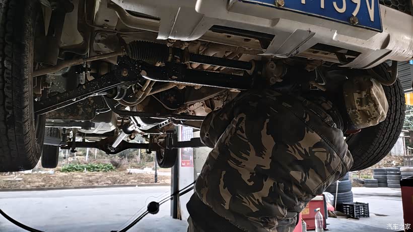

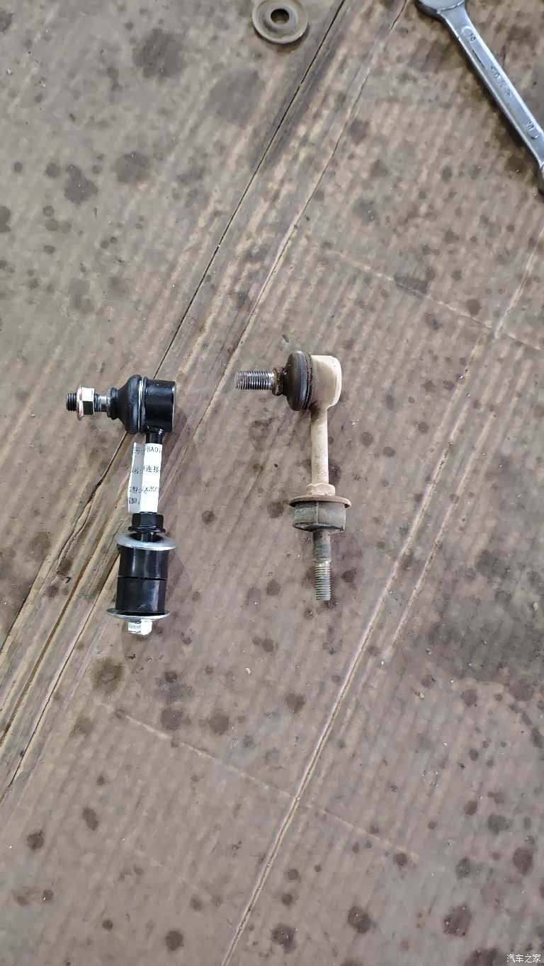

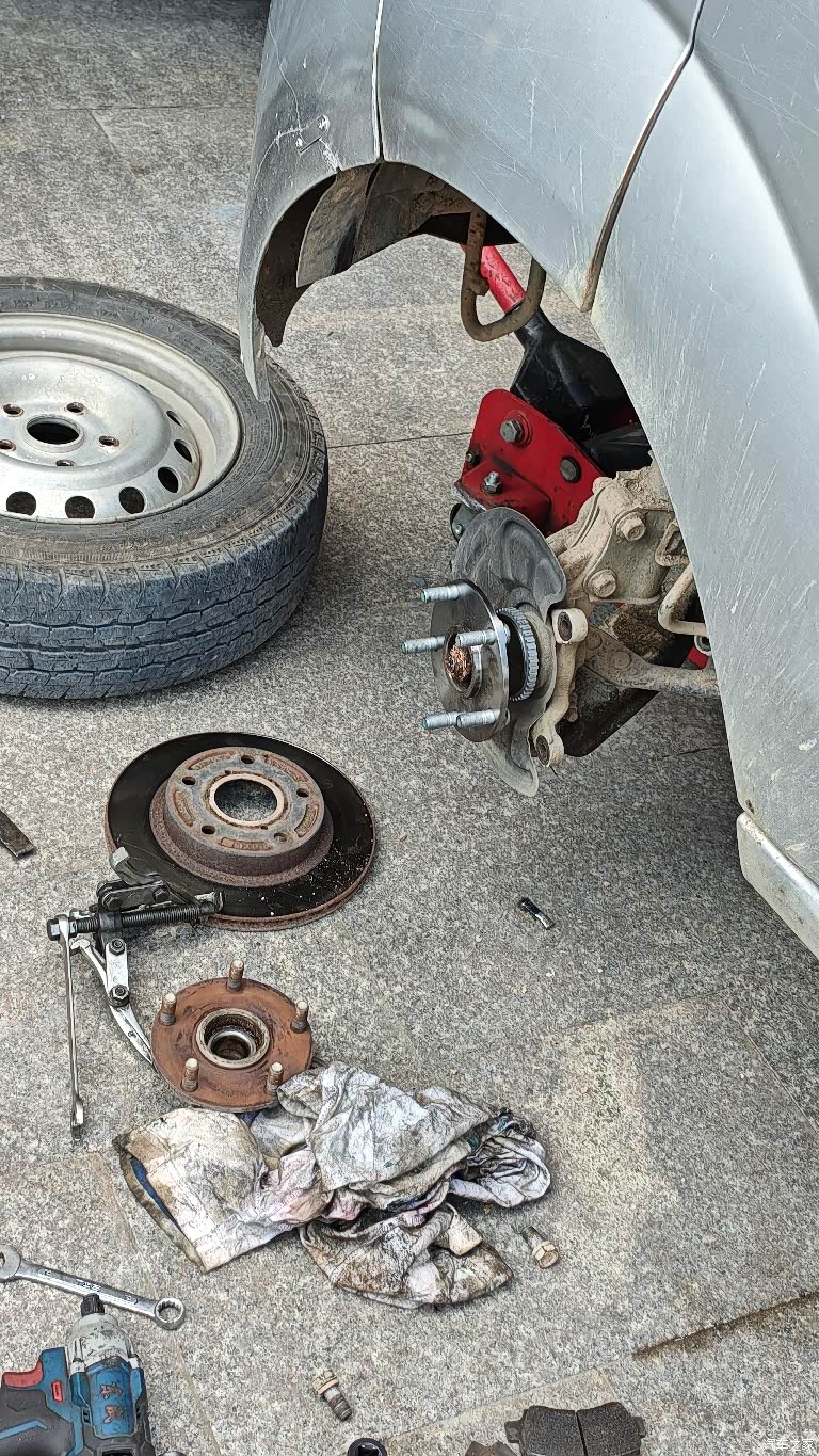

最近一个多月,前轮底下异响严重,轮子转一圈响一声,还以为是球头,更换了一对小拉杆,还是响,速度快的时候耳膜受不了。幸好老爸是老司机,开了一圈发现问题,说是轴承爆了,容易卡死,幸好开了一个多月没遇上!车开了九年十三万多公里了还以为自己车有ABs,让福州的售后寄带ABs的轴承(高价),幸好直接安装没啥问题。
