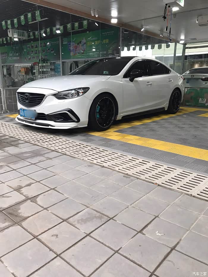

       嗨,大家好,小弟座驾15款尊崇,买阿特兹之前11年买了台八代雅阁,对,没错,不到而立之年的我竞然买了一台阿叔车,直到15年年底正是而立之年,准备换台当时降价很猛的cx7的,更让我没想到的是老婆竟然对阿特兹一见钟情,去到4儿子压根就没去看cx7一眼直奔阿特兹而去,从我交定金的那一刻就是我入坑的开始。。。。
        起先就只会小打小闹,贴个赛车风格的拉花,搞点亮条装饰装饰,自从进了几百人的大家庭后我才认识到我这种行为正是人们口中的气配风格,俗烂丑的带名词,行,我拆,我复原,。。
    慢慢的,在群里看到了群友们各式各样的改装,然而我天天就这样给洗着脑。第一次真正的改装是从ecu开始,当时在群里认识了一位高人,mracing的总舵主阿包,包总亲自操到帮我刷了ecu,那时候才知道原来汽车可以这么玩,随之后就是包围,然后就是胎铃,从国产铸造到日本锻造,刹车从大四到大六,发动机变速箱从ecu到tcu到高压点火到机械增压到现在的大尾牙,嘿,包兄尾牙还没正式上线小弟我就已偿鲜,到最后15款内饰改17,一路走来痛并快乐着,钱包是越来越瘦。。到目前30好几的大叔了,还是应了那句话,再不疯狂就真的老了,好了,码了这么多p话下面来点图干货吧

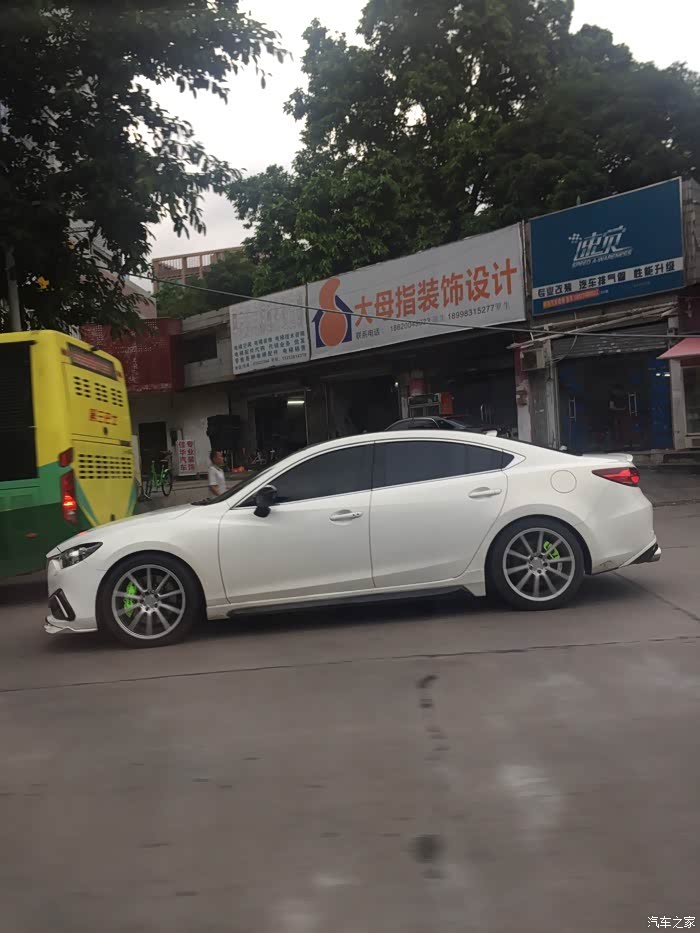

第一套国产铃,nnx品牌和质量都不错,至少比那些防铃好的多。。

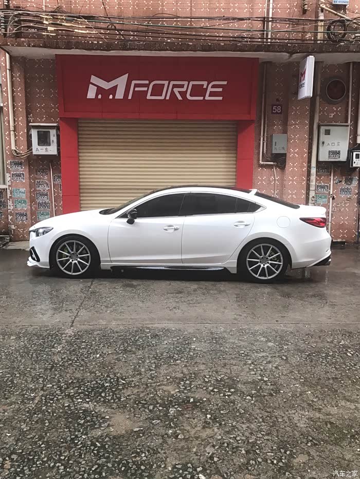

包神店门口,人称毒窝。

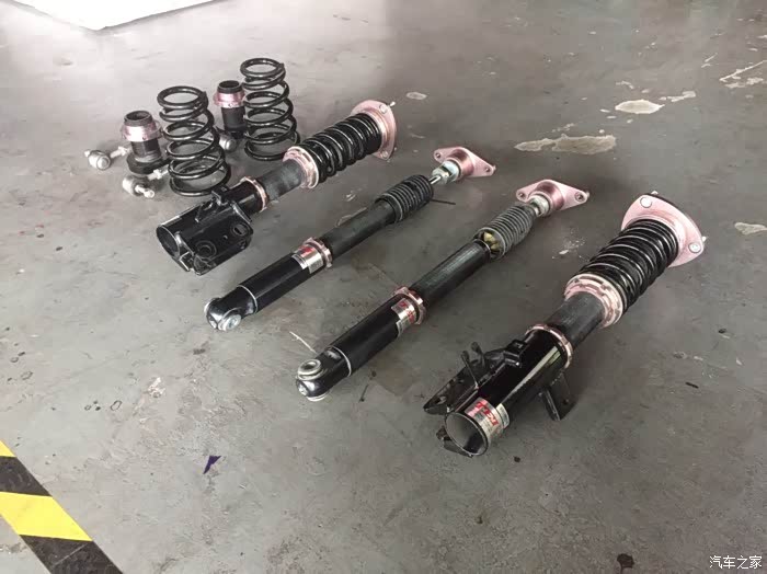

第一套不是很出名绞牙tel

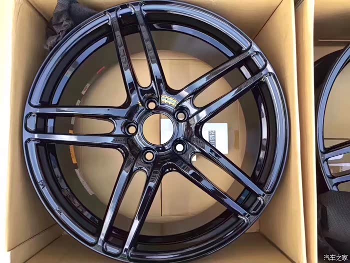

第一套锻造,pdgc05k,收的二手,刹车9040。
路上给捉拍
第一套锻造pd05k

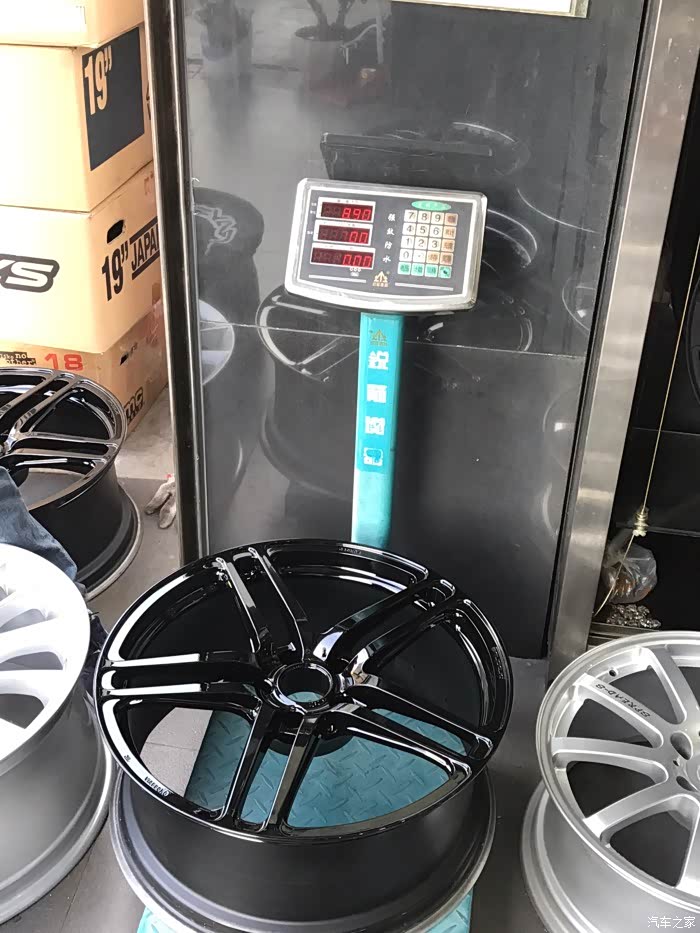

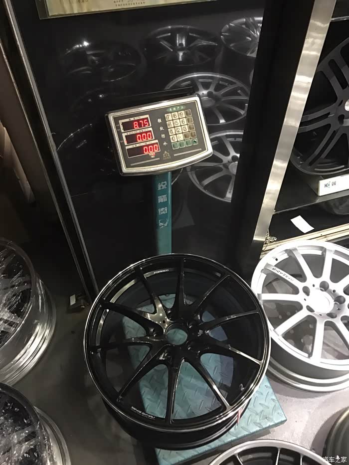

19寸前后8.5j,总量8.9
国产nnx...11.4前面数字没显示出来。

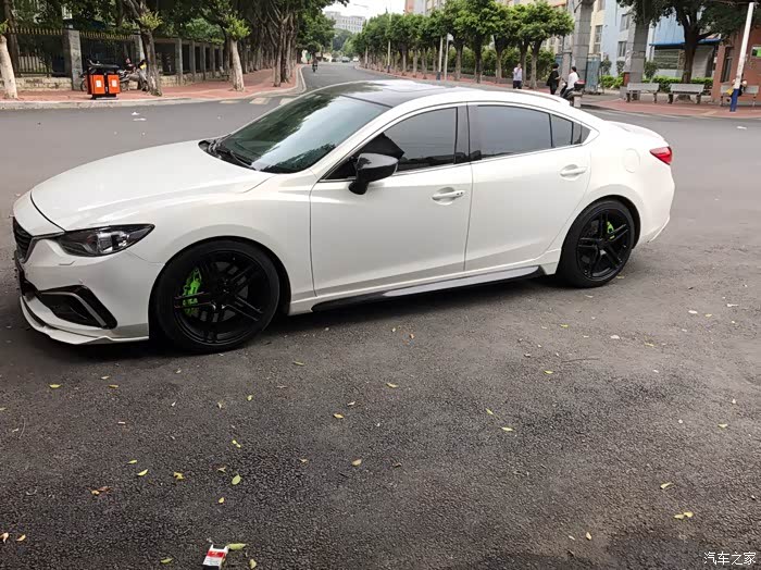

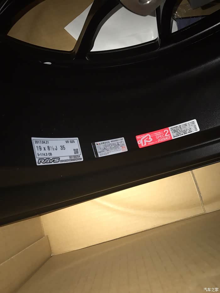

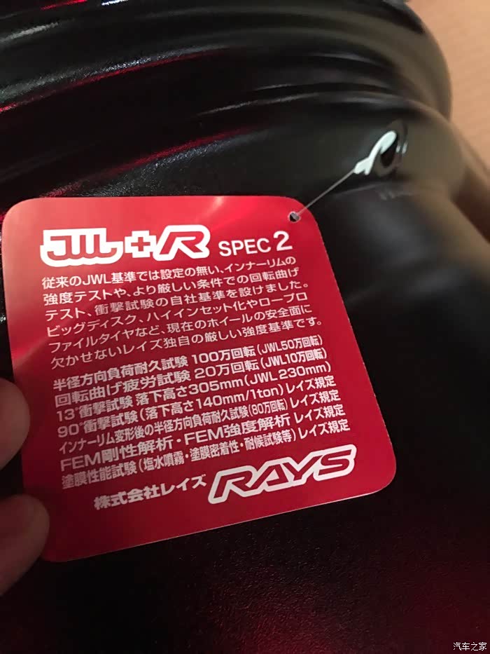

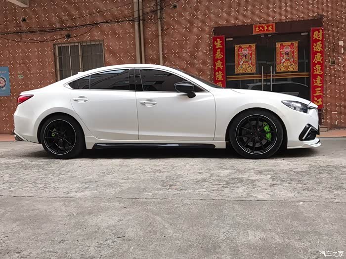

用了pd05k没多久还是忍受不了g25的诱惑,结果换了全新的g25
前后8.5上原厂19无压力,没钱换胎。。

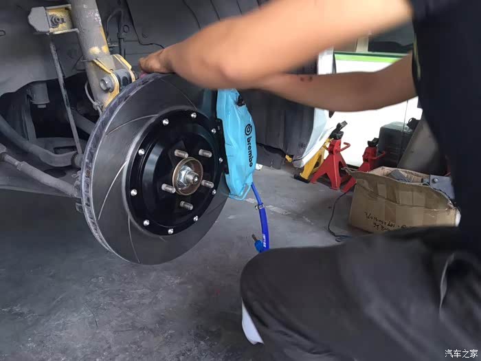

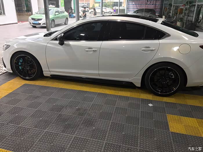

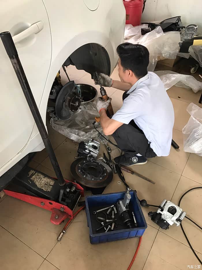

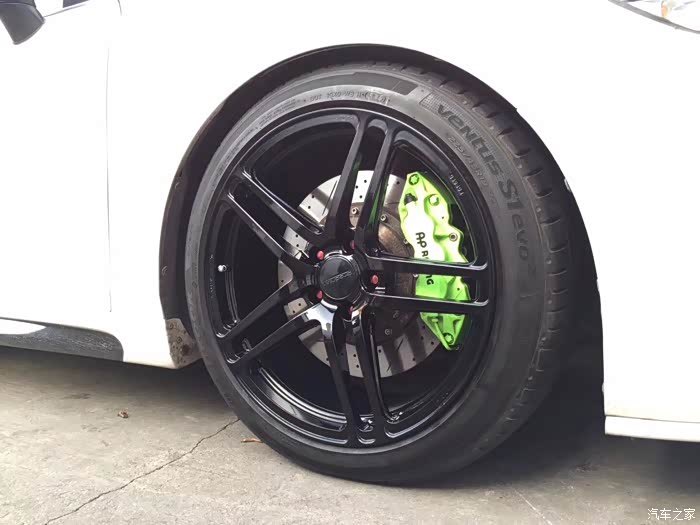

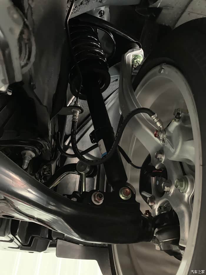

第二套刹车特斯拉拆车f50,380盘。和用到现在的黄桶,
效果和性价l比很高的大4.
Pd05k
更喜欢g25的银边,跑起来很好看。

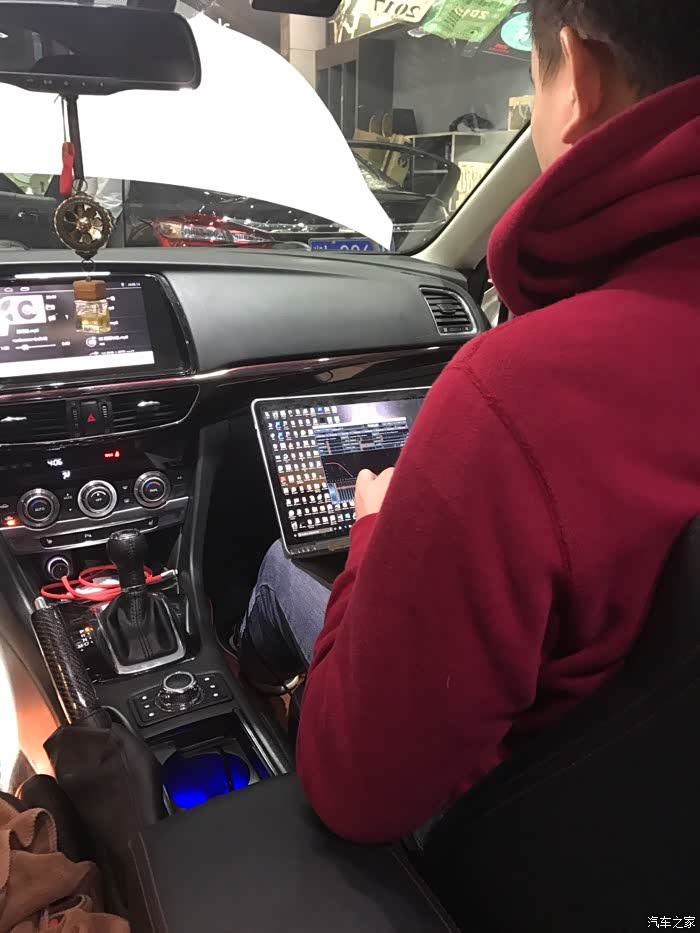

改装音响,原车的bose已经满主不了我。
专业的调音师,

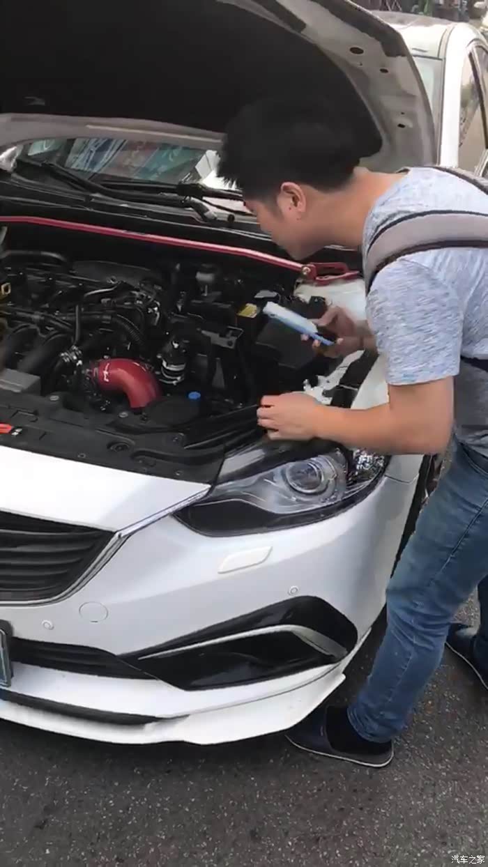

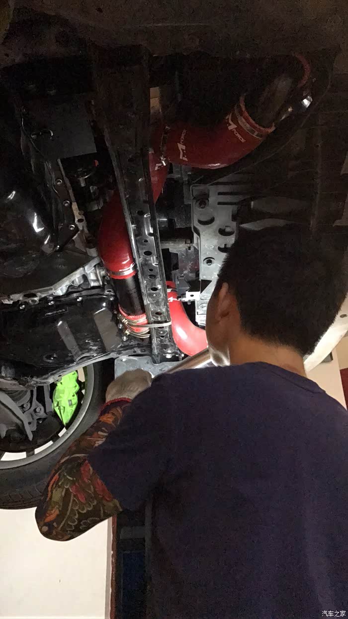

机增,在毒窝认识了包哥的团队,一群热爱汽车改装的兄弟们,先不说他们的产品比外面贵多少,但给我感触最深的是售后,不管你在外面车有什么毛病只要一个电话,乖乖蹲路边等着就行了。

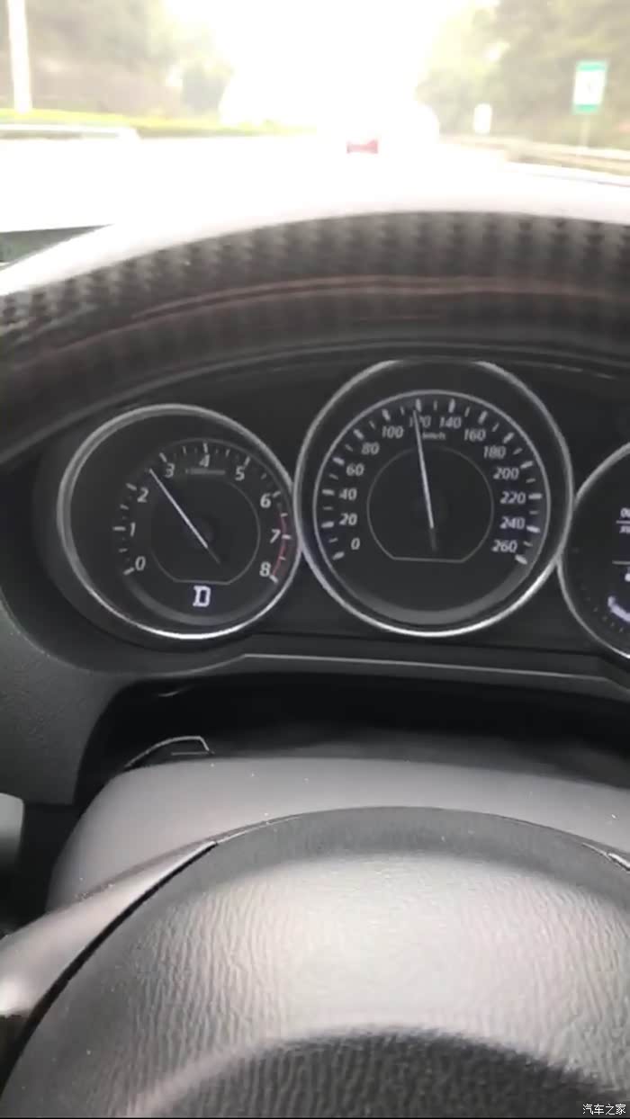

不管是他们产品的问题还是自己本身的问题,不管多晚只需要一个电话然而不久总会有一台gk5或是一台网红喷火兹来向你伸出缓手,因为刚出机增多多少少肯定有些小问题,必竟测试车只有龙少的一台车,加上车的各异种种原因。然而增压值太高而导致高转车前后串冲力上不去,结果我的增压值到了0.8左右,正常我们的车在0.5左右,这个问题我没少去毒窝,最后包神一个限流圈解决。说说机增的效果,你要说0-100提升多少多少我实话告诉你,主观上体验不出太大区别,我也没测过0-100,但是我试过80-200就是一口气挡都不带跳的那种,方法其实很简单,机增峰值发力点应该在3000多左右,你只要一脚油不踩到鸡血刚刚好贴着鸡血开关,会发现到了3000多车会一直推着你走,只需稳着油门到6000左右刚好200时速档都不跳,因为我买了个涡轮表看到压值一直维持在0.4或0.5。

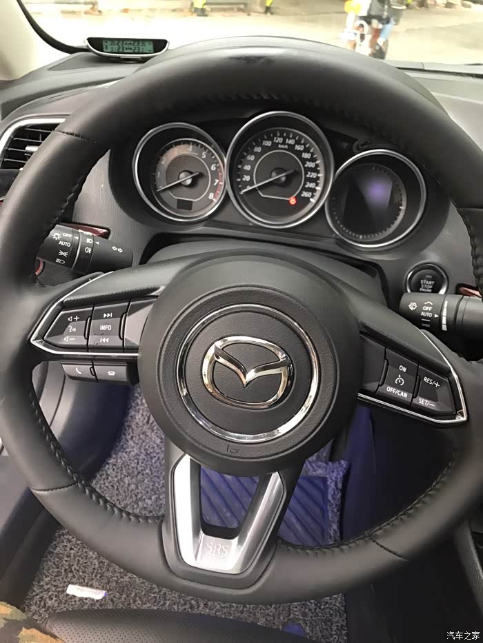

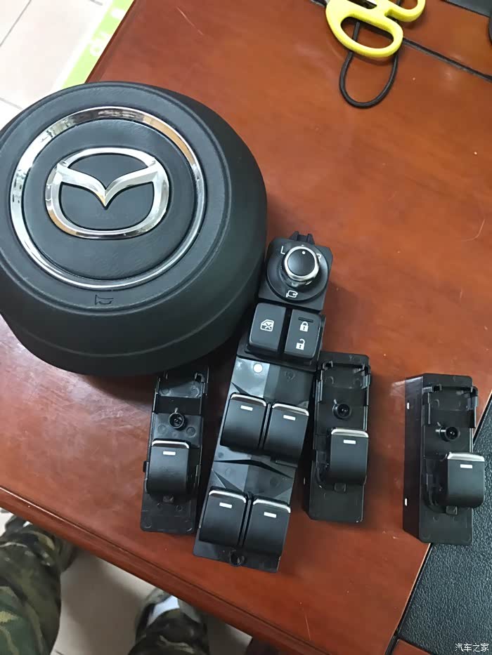

等待配件期间先装了18方向盘子。
喜欢这个方向盘,亮圈的好看。

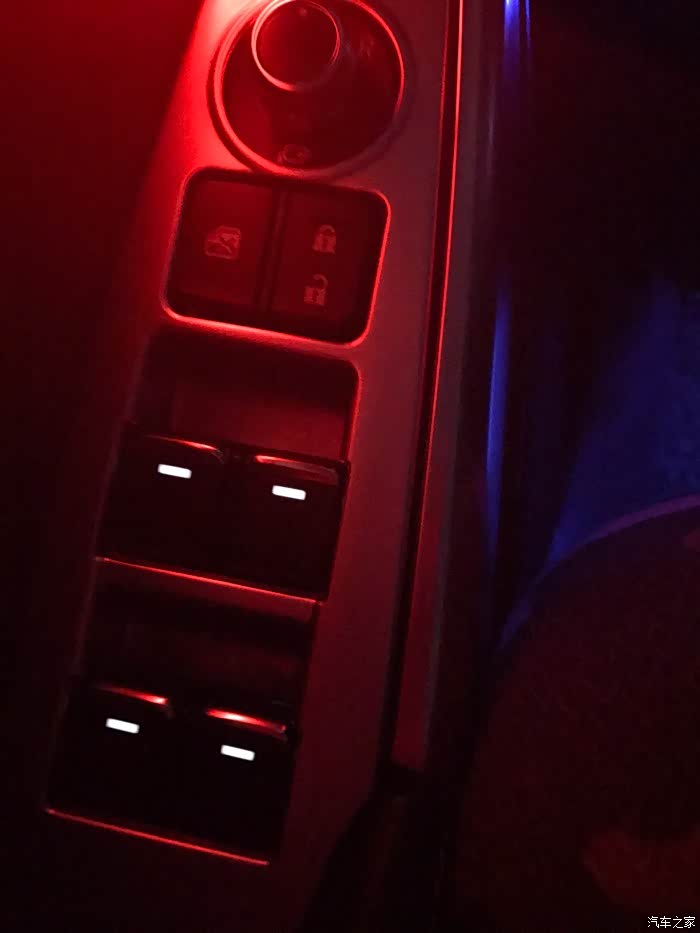

升窗键直接对插就能用,老款没有镀铬银边而且主驾位晚上只有主窗键有灯光,新款4窗都有,晚上不用摸黑了。。

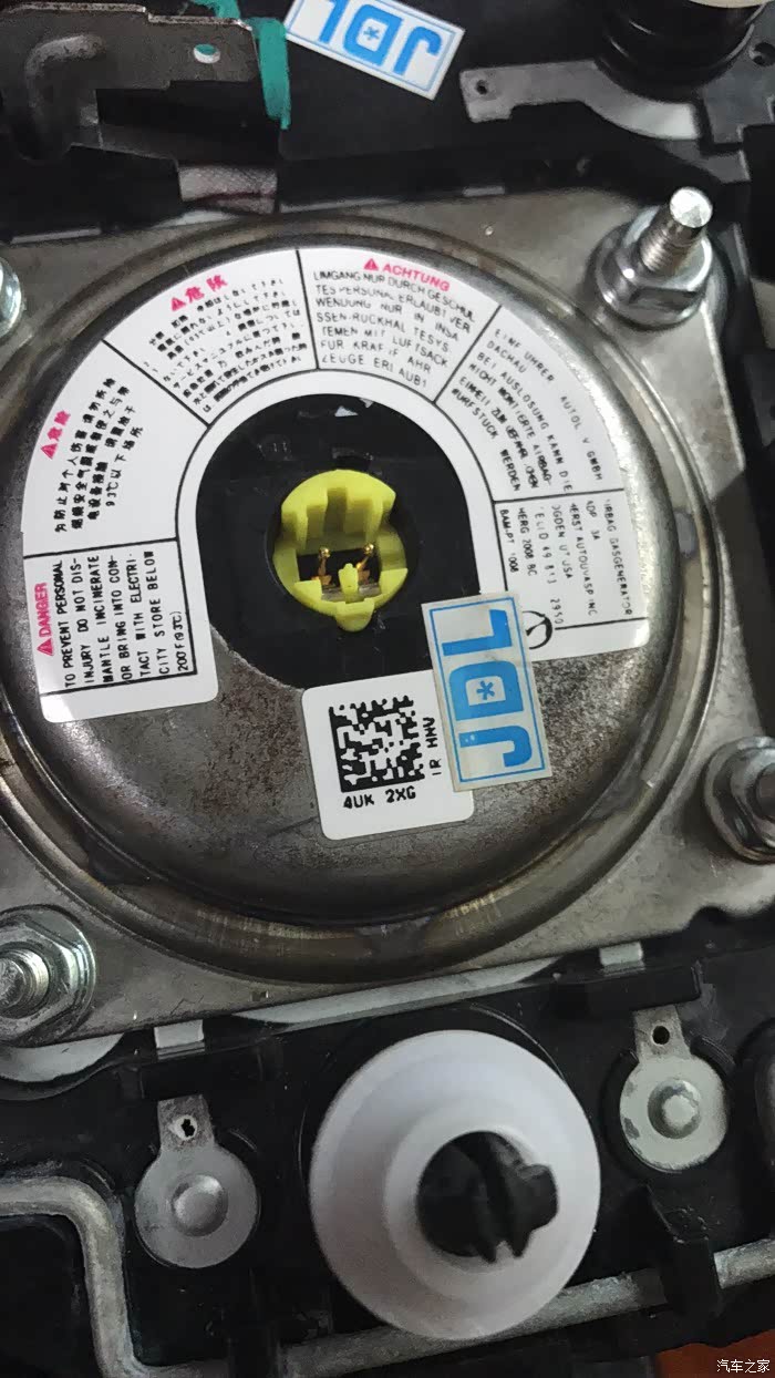

配件慢慢到位,:刷仪表,悦联和电刹的接线都要找人接好,这个很重要。
记住这个时刻,马上你就会不一样。。。

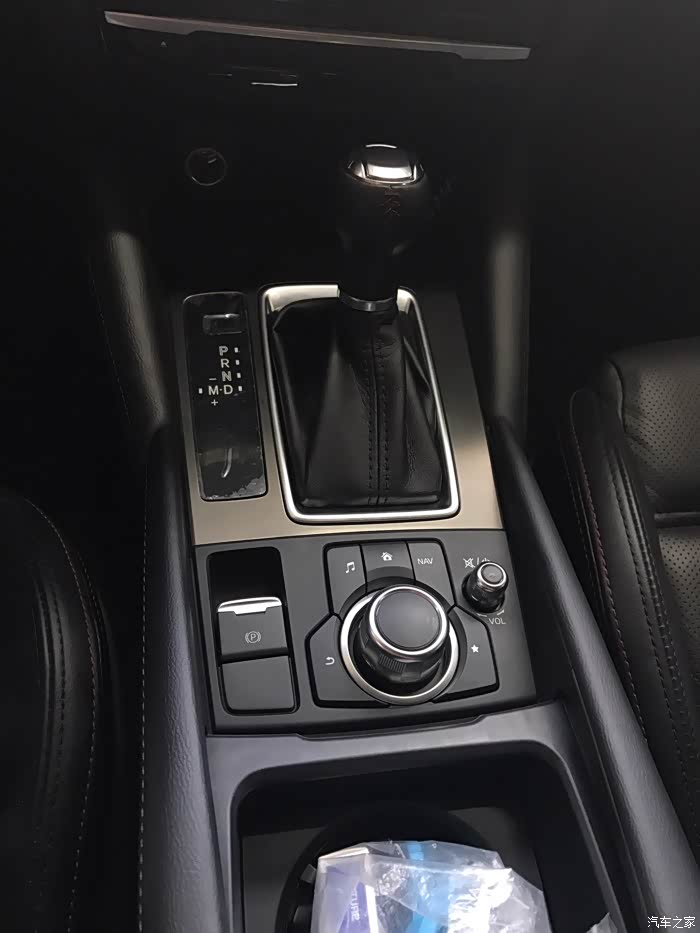

电子手刹
电刹安装要打洞,电刹的镙丝要大点。

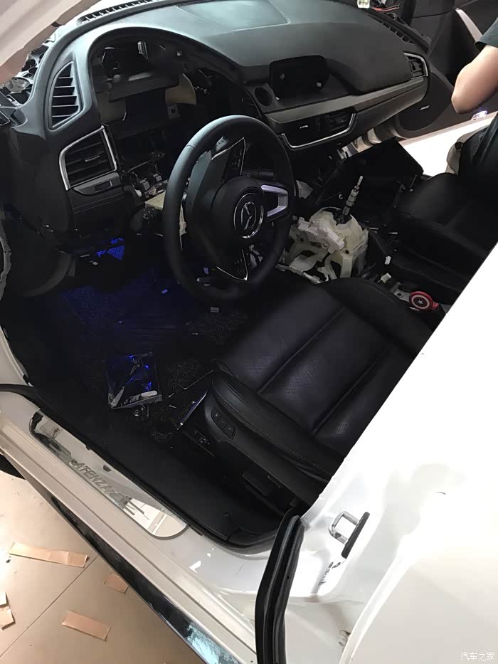

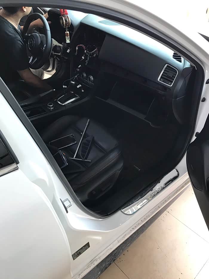

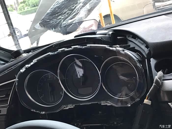

拆完就是这样,老款的中控真的很难拆。。。。
高配仪表带抬头,老款仪表也可装抬头,等会最后跟大家说说新老仪表的匹配新内饰的问题。

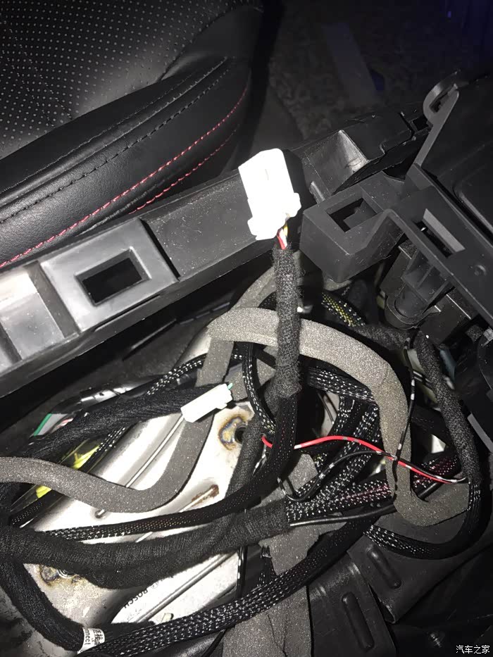

怕异响?所有线全用隔音棉和扎带捆起,这个还是珠海改内饰的车友友情提醒的。
新中控罩上先
电子手刹安装完成。
8个小时的奋斗让佬佬兹整了个容,谢谢珠海joe,佛山小猪,杭州Tan,没他们的偿试旧换新永远是个难题。

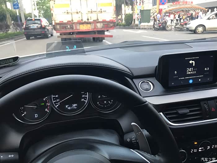

新款悦联挺好用,新版本的手百度互联挺方便,地图能在屏幕上显示,抬头能显示拐弯等方向。
带bose系统的悦联,最明显的就是音质,比安卓机提高了好几个挡次,换了悦联后我才发现我听了近一年的假劲浪3分频。。。。
车载功能都能用。
没了手刹看着就舒服多了。

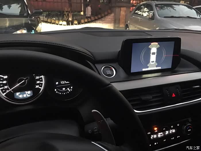

换了17高配仪表能显示前后雷达辅助功能,倒档屏幕右上也会显示,老款仪表体显不了。
好了,下面说说旧改新的一些功能无法匹配的问
现状。
题。如果换了新款仪表会在仪表上有电子手刹系统的显示,而旧款仪表没有手刹显示,只能看电刹按键灯来分辩,旧仪表上不会有任务手刹的信息,电子刹车插上安全带在拉上手刹时踩油门自动解锁,停车还得拉下,这个设计就没有9代雅阁和cx4 的智能了,因为他们多了自动驻车而阿特兹没有,还有就是新款仪表转数显示的问题,换了新款仪表转速显示那个表就废了,最高就显示2200转左右,车到200也显示2200转,其本没用了,反正我开车不看转数的,个人感觉问题不大,完美主义者的话没办法,还有一个问题不管你是新表还是旧表,安全带提醒和电子加热不能用了,这个问题昨天新款仪表好像有机会实现,因为昨天无意间有一个状况我跟杭州的tan大神说了,他说过几天寄几条线给我接上说不定能恢复'这些功能,只能到时候试试看了,不成也无所谓了,加热广州这完全用不着,其他的就没什么问题了,电刹悦联都能配匹。至于旧换新内饰大家都各有看法,有得人说值有的人说不如换车,像我这种败家有换车的钱谁不换车呢,问题是穷啊,改装也是花这么多钱改不如换车,说的我好像换了车就不会改一样。现在只能换个内饰安慰下自己让自己有激情开多几年小兹存点儿钱了,主要还是穷。。。。。。。。说多了,一看快12点了,最后祝大家五一快乐。。。求个精啊。。
